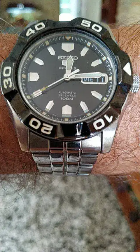

Holaaaaa tengo un reloj Seiko 7S36-02L0 al que necesito comprarle un cristal original y resistente al agua, pero no sé cuál comprar pues las medidas las desconozco. Pudieran ayudarme. Incluso necesitaría comprar las juntas de hermeticidad pero no sé tampoco cuáles comprar. Gracias

Mil gracias por su respuesta. No obstante le comento que mi intención es comprar el cristal y las sellos para que un cristalero profesional me haga el trabajo pero, para ello es que estoy tratando de encontrar el cristal adecuado y hay sitios a los que desde mi país Cuba no puedo acceder, entonces las cosas se me hacen un poquito más difíciles

Yo por si solo no se cómo determinar las dimensiones, he tratado de encontrar un catálogo dónde lo muestren y nada no lo logro
Lo primero es conocer la referencia del reloj, para eso nos sirve el número de calibre 7s36 y el número de modelo 02L0.
Una vez tengas la referencia será más fácil encontrar las refracciones.

creo que la referencia es SNZE47

Bueno pues te cuento que colegas relojeros sevillanos me hicieron el favor de suministrarle la información que necesito:
Cristal 300PA1LN02
Junta fondo FE298BAD2
Junta corona DH0100B01
Junta Cristal 86620275
