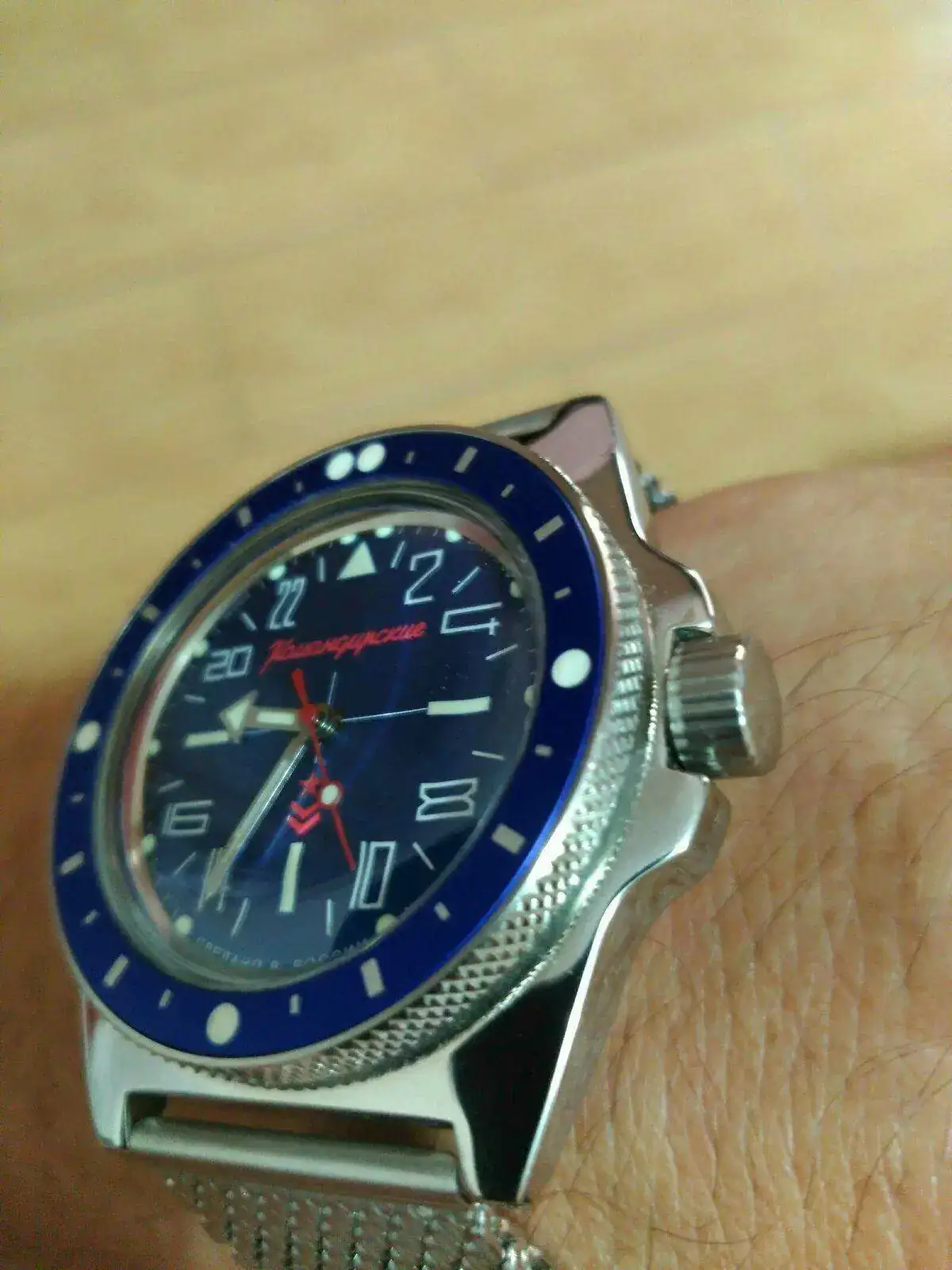

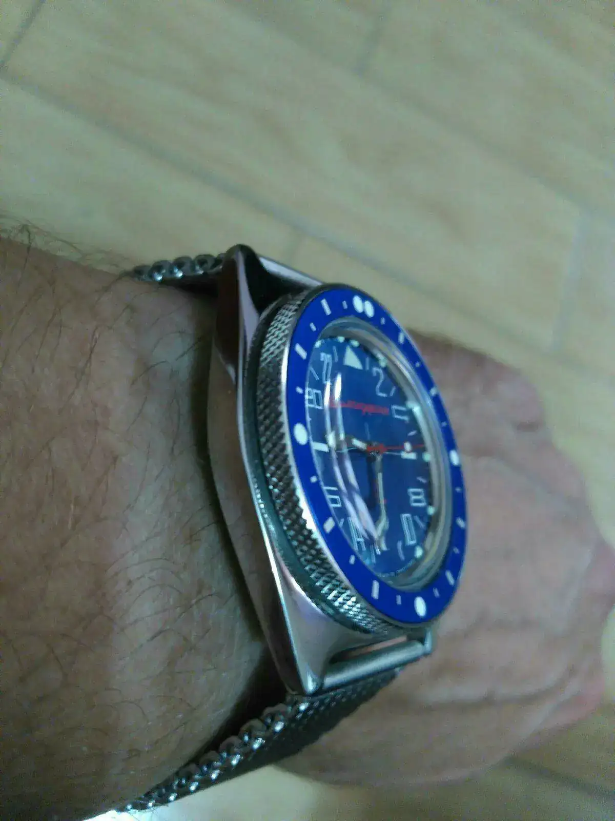

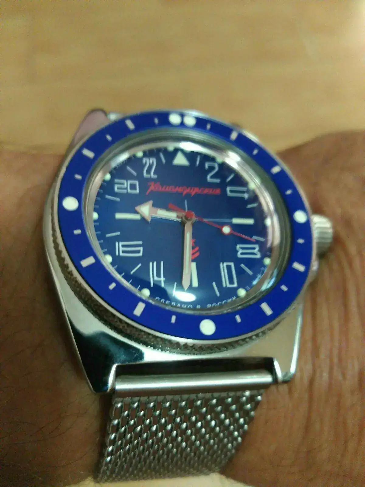

attachment.php
attachment.php
attachment.php
Que guapooo!!!!
En Crystal-time según ellos te fabrican lo que haga falta, no importa si 1 o 10.000 unidades, lo que es el precio ya es otra cosa. :hmm:
