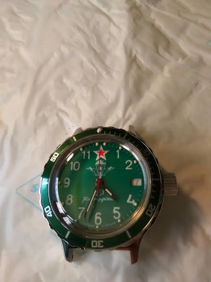

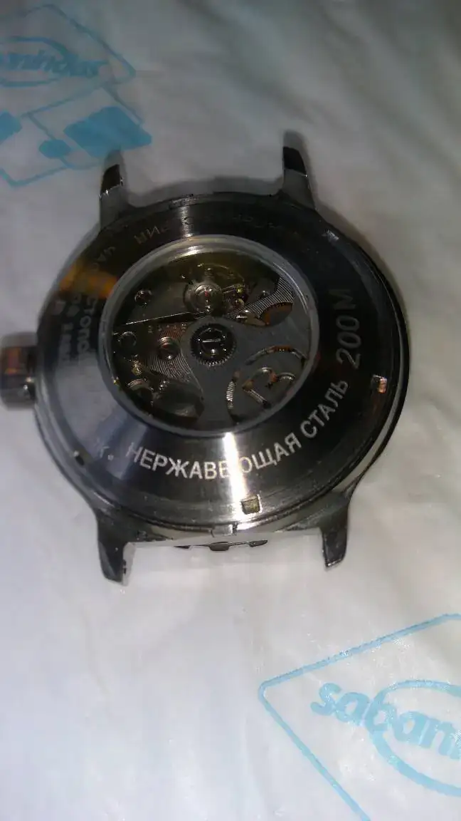

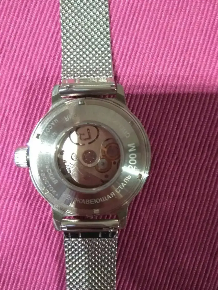

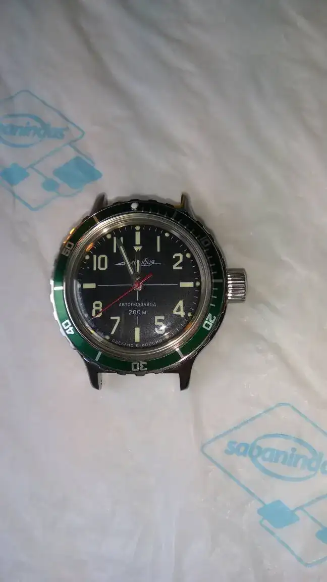

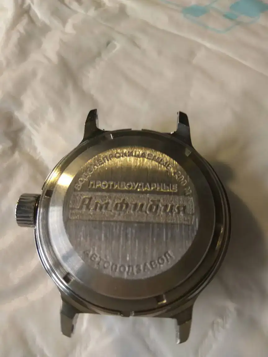

Hola compis, me he atrevido a modificar mi amphibia...resultado:
- las agujas que he comprado para ponerlas, me las he cargado, y he tenido que volver a poner las originales.
- no funciona la reserva de marcha. Solo funciona cuando lo muevo, si lo dejo reposar más de 5 segundos se para.
¿Me lo he cargado? Tiene arreglo lo de la reserva de marcha?
Gracias compis.
Pongo fotos del antes y el después, de momento estéticos [emoji23]

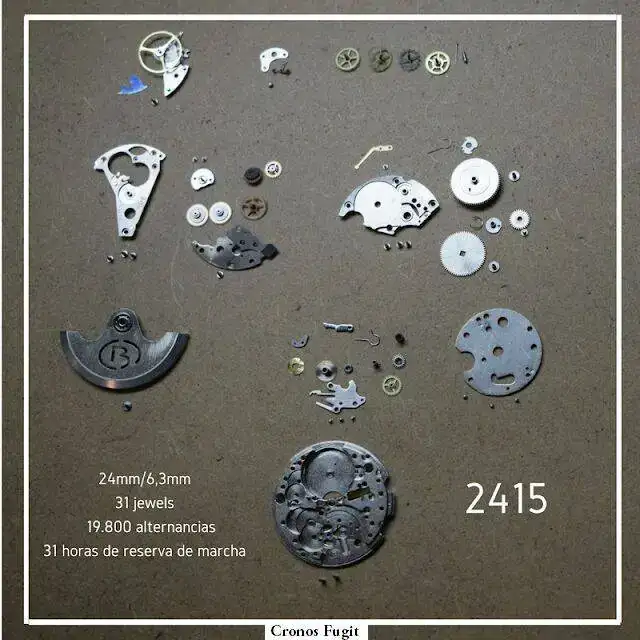

Adjunto una foto. Quite la masa oscilante, la tija, y las dos ruedas, que se ven en la foto, de color más oscuro.
Debajo de estas ruedas, quite otra, que hay en forma de volante, y otra más pequeña.
Gracias!
Has desmontado el mecanismo de carga automática y lo has montado mal o se ha roto algo en la operación. Lo que sigo sin saber por qué has quitado ese puente y esos engranajes para cambiarle el dial y las agujas
Está claro que es eso, y mejor si ha sido un mal montaje a una rotura evidentemente.
Has quitado partes del modulo de carga. Segunda fila por la izquierda
Siempre digo que es muy difícil descubrir una avería sin abrir y ver. Puede que hayas sacado los rochetes de su sitio y no puedas cargarlo o este bloqueado el tren de rodaje. Sin conocimientos te diría al relojero.
