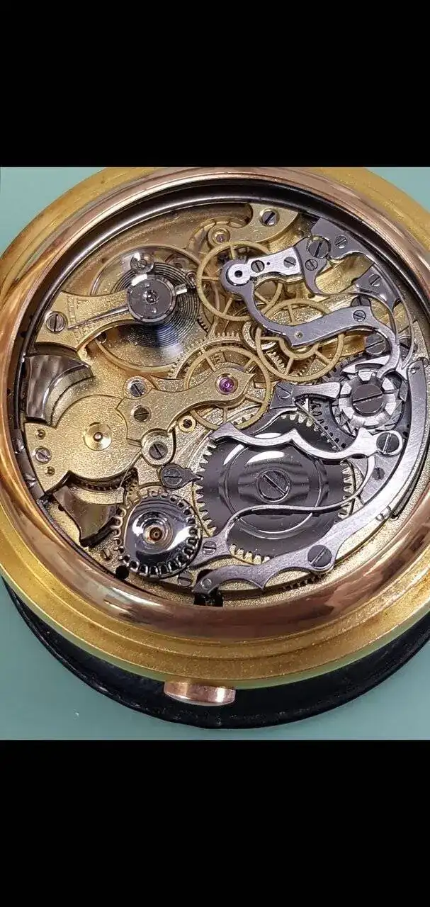

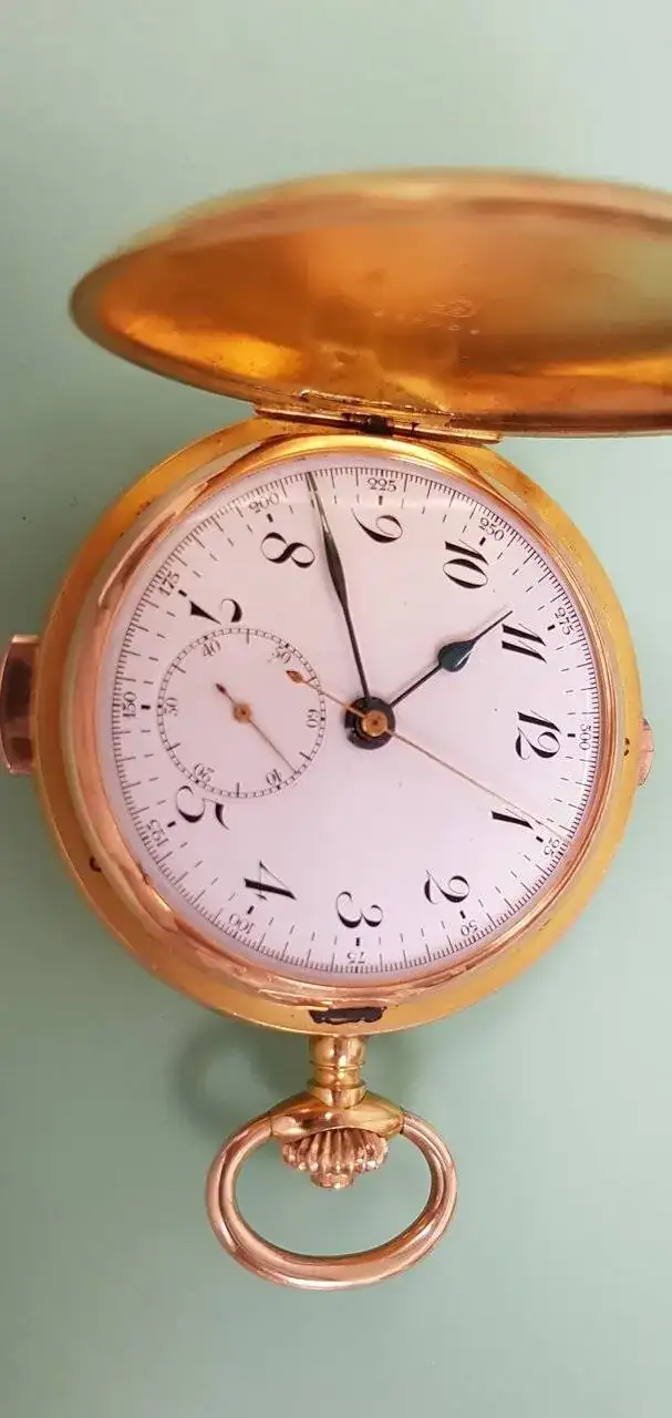

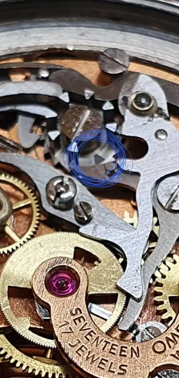

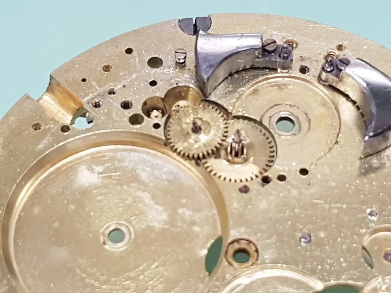

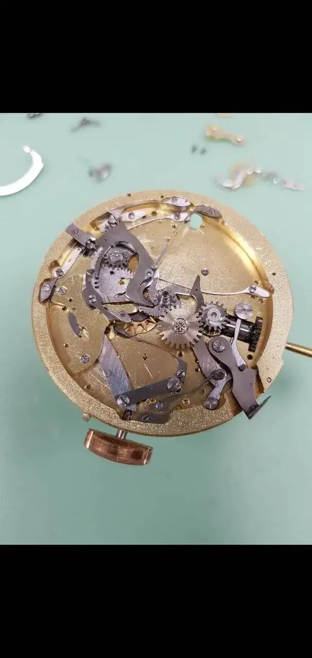

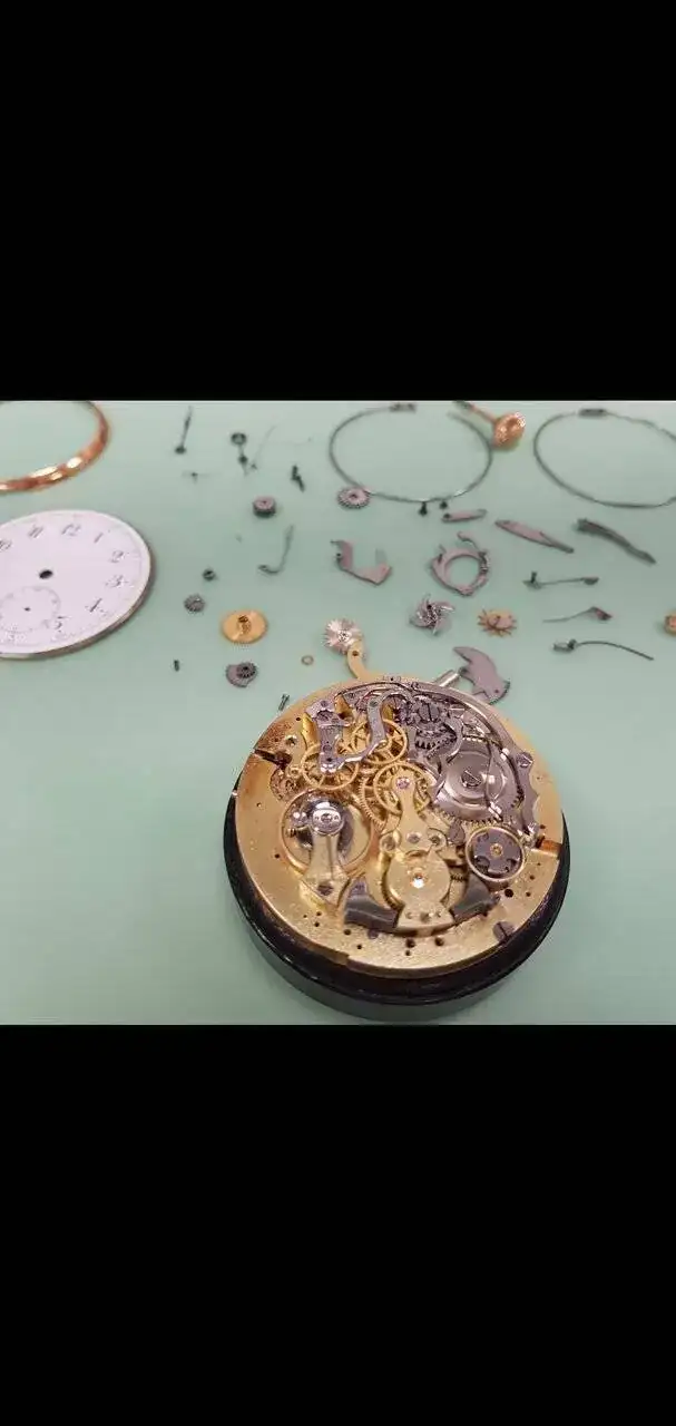

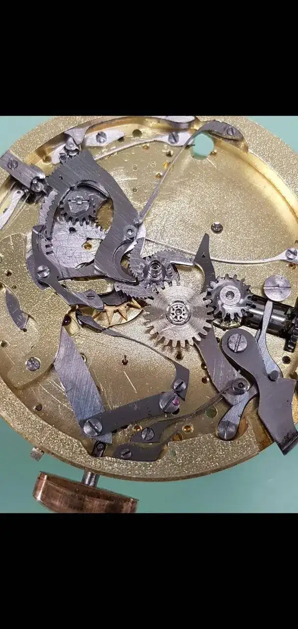

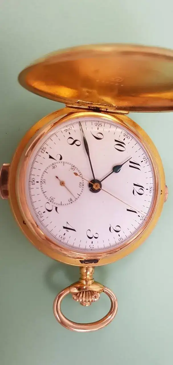

Este fue ell trabajo más complejo al que me enfrente...

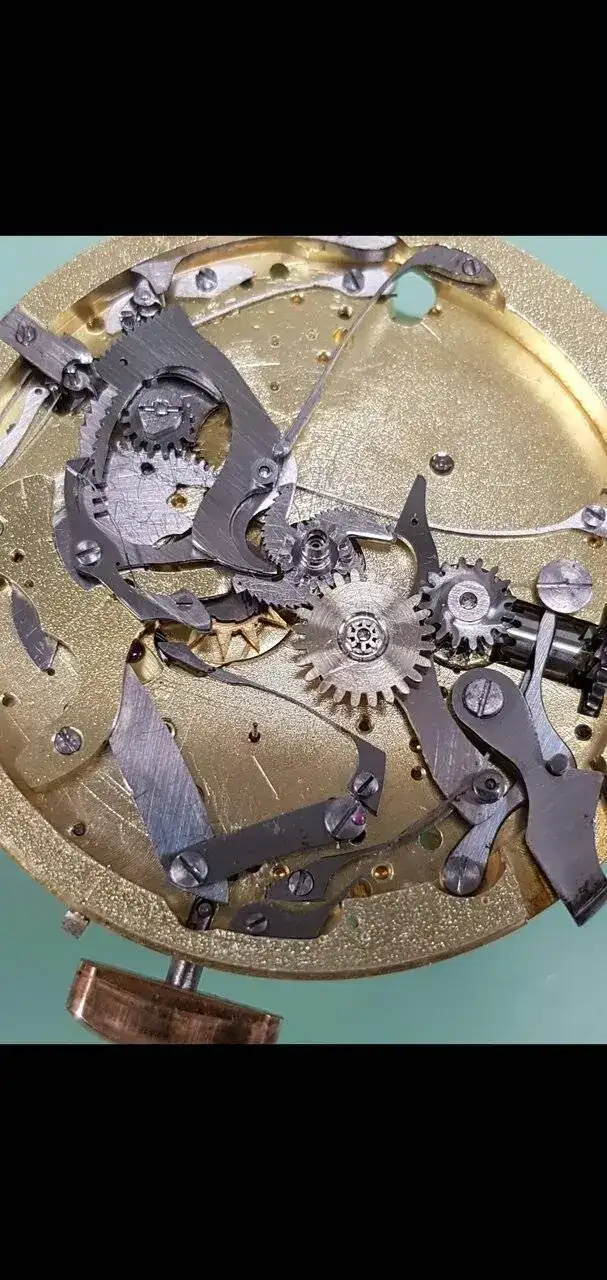

Se trata de un reloj de bolsillo con crono monopulsante y la complejidad de un repetición de minutos....
Una máquina preciosa, con uno de los pulsadores ponemos en marcha la aguja del crono, con el mismo pulsador paramos y volvemos a cero, y con el otro pulsador activamos la repetición de minutos....

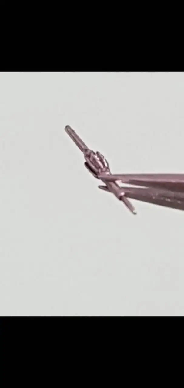

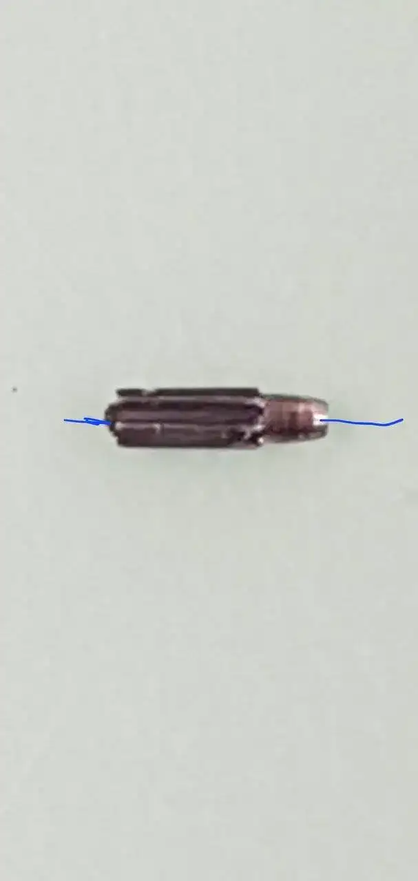

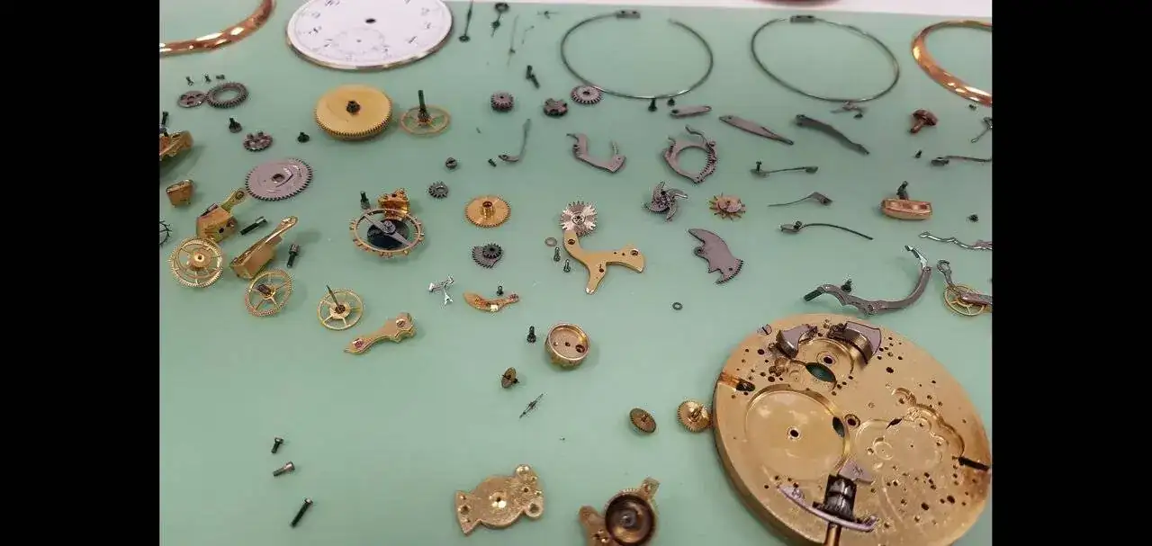

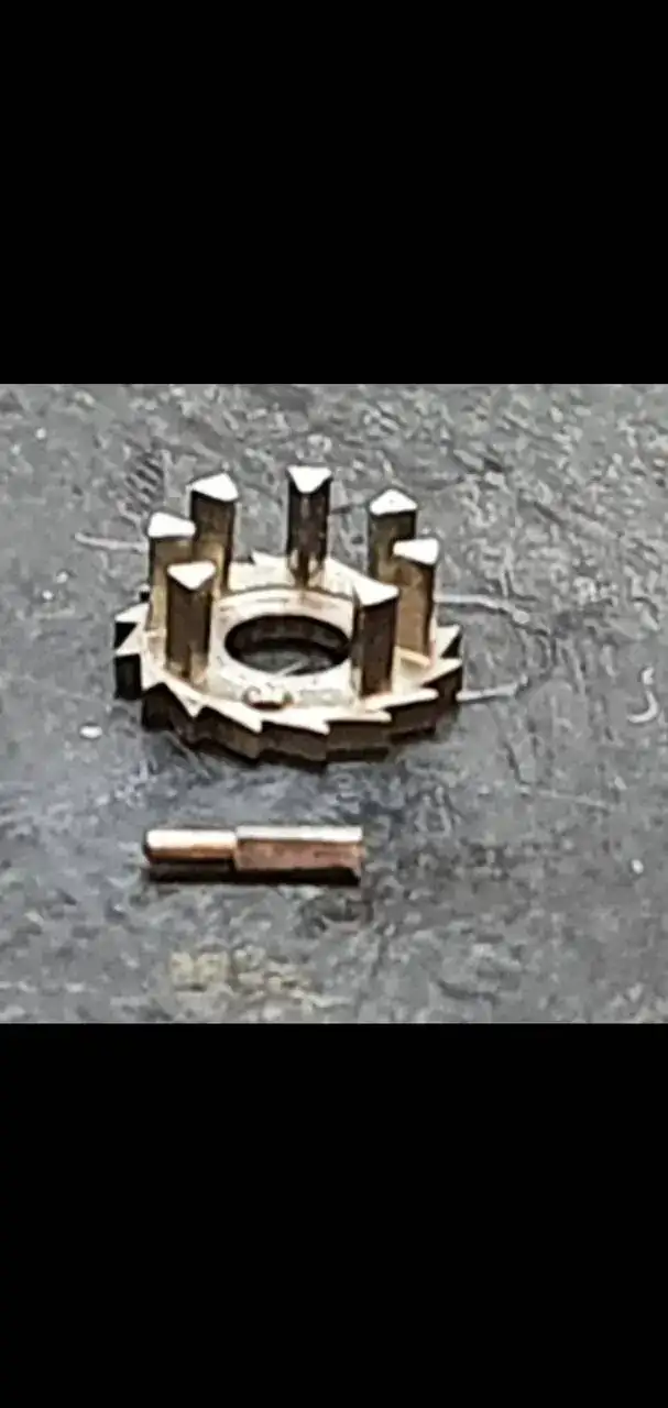

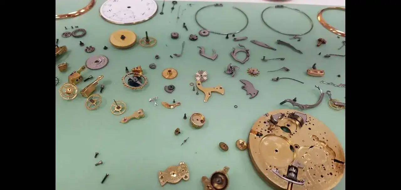

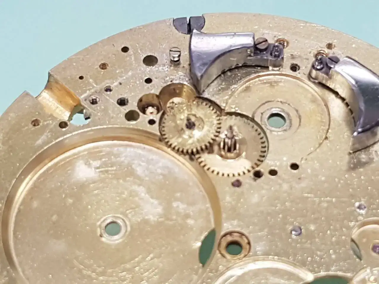

Tenía un piñón con el pivote pequeño y el eje largo tronzados, no había repuestos y el cliente no encontraba quien se lo hiciera..
Este es el piñón que le falta el pivote y el eje...encontré uno que se parecía a lo que buscabay lo rebaje hasta que lo pude adaptar...
y así vino quedando..

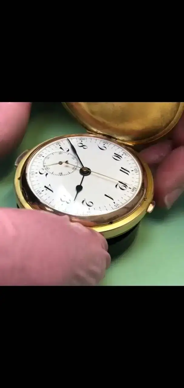

Y para deleite de todos pongo el enlaze al video donde se ve como funciona el crono y la repetición de minutos.
Se escuchan 2 campanadas de las 2 horas, 2 pequeñas de la media y 7 pequeños de minutos, lo que viene siendo las 2 y 37 minutos.
Y con la tapa del movimiento abierto ya señala las 2 y 38 minutos, por lo que en vez de 7 se escuchan 8.

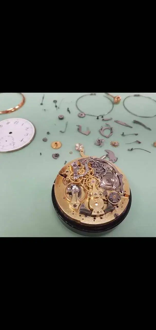

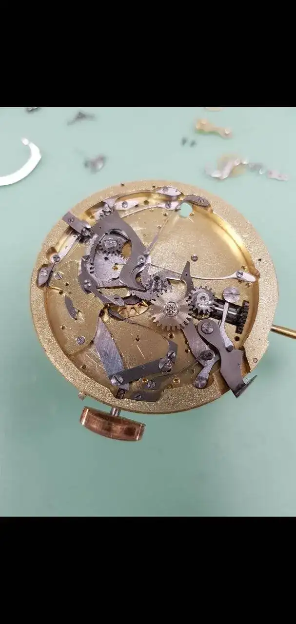

Este fue ell trabajo más complejo al que me enfrente...Ver el archivos adjunto 2824078
Se trata de un reloj de bolsillo con crono monopulsante y la complejidad de un repetición de minutos....Ver el archivos adjunto 2824080
Ver el archivos adjunto 2824082Ver el archivos adjunto 2824081

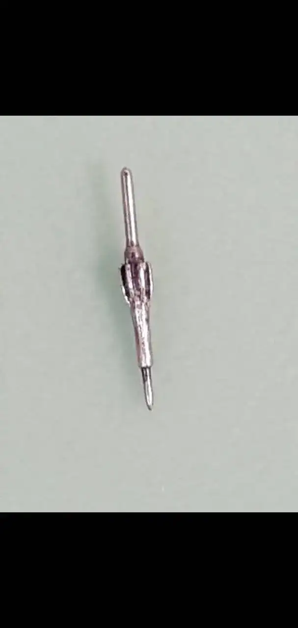

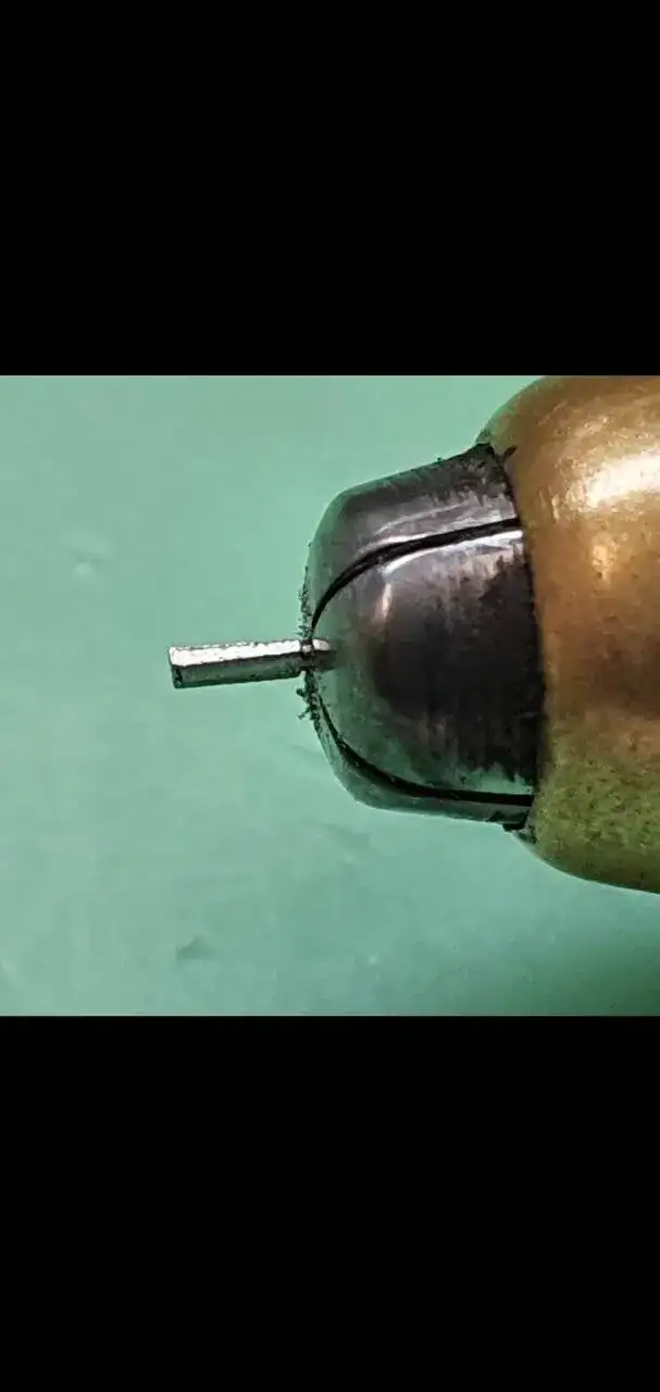

Ver el archivos adjunto 2824084Este es el piñón que le falta el pivote y el eje...encontré uno que se parecía a lo que buscabay lo rebaje hasta que lo pude adaptar...
Ver el archivos adjunto 2824087Ver el archivos adjunto 2824086y así vino quedando..
Ver el archivos adjunto 2824092Ver el archivos adjunto 2824093
Ver el archivos adjunto 2824094
Ver el archivos adjunto 2824096

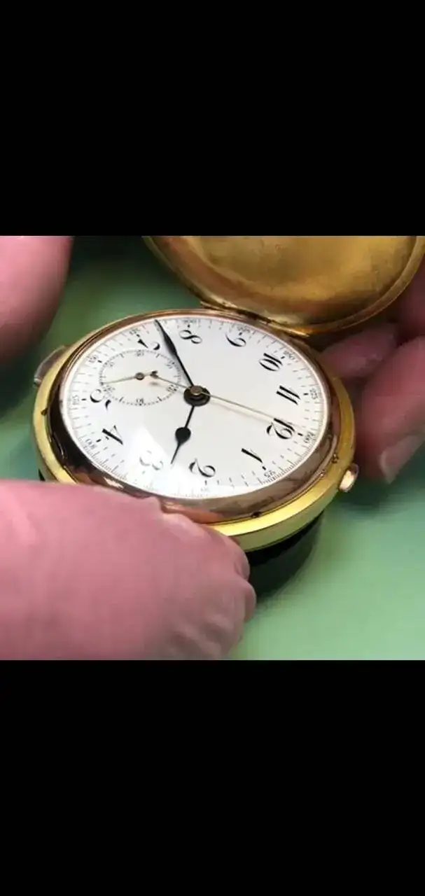

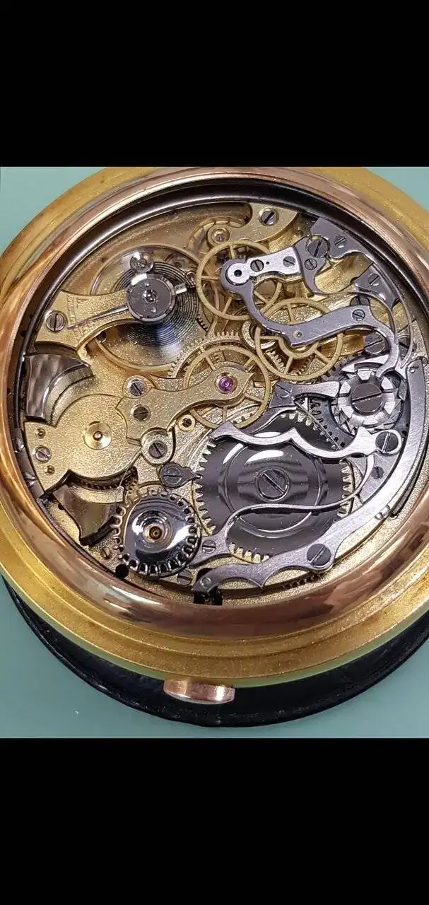

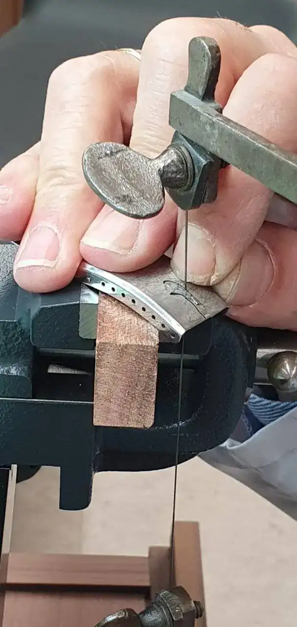

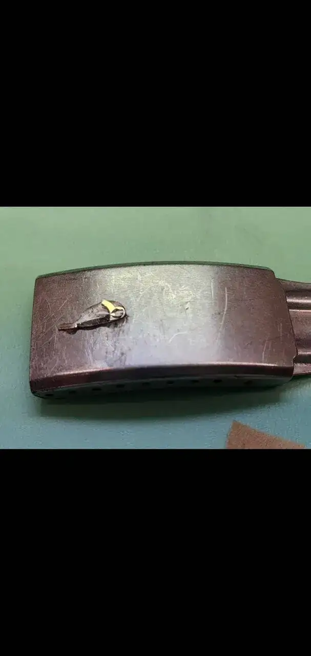

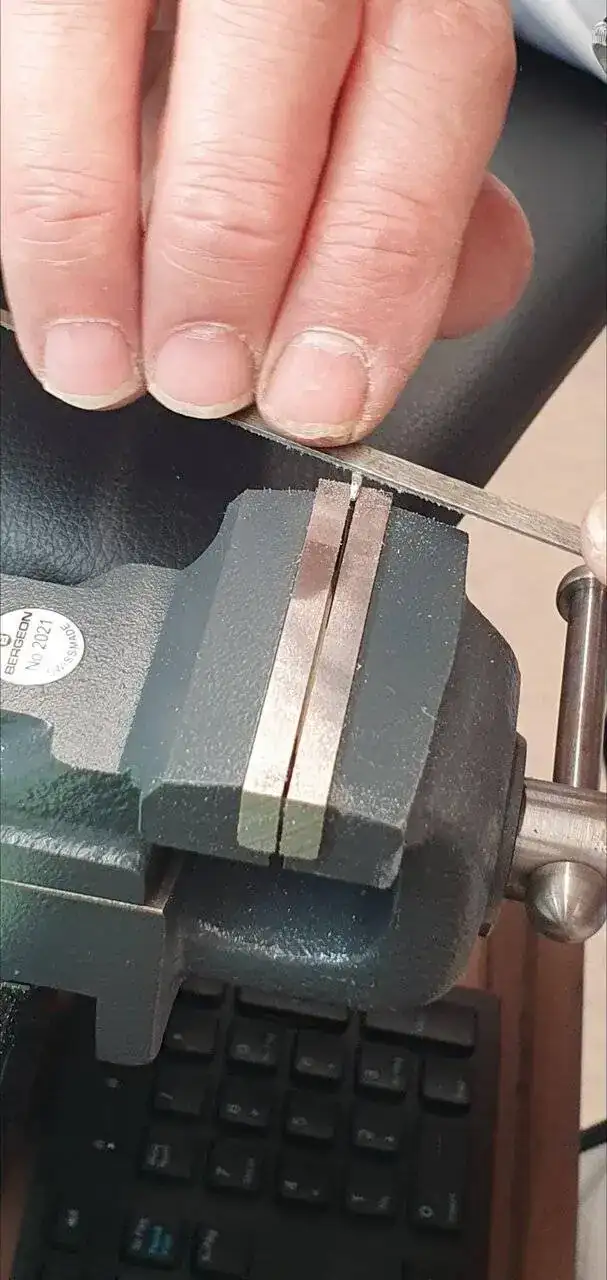

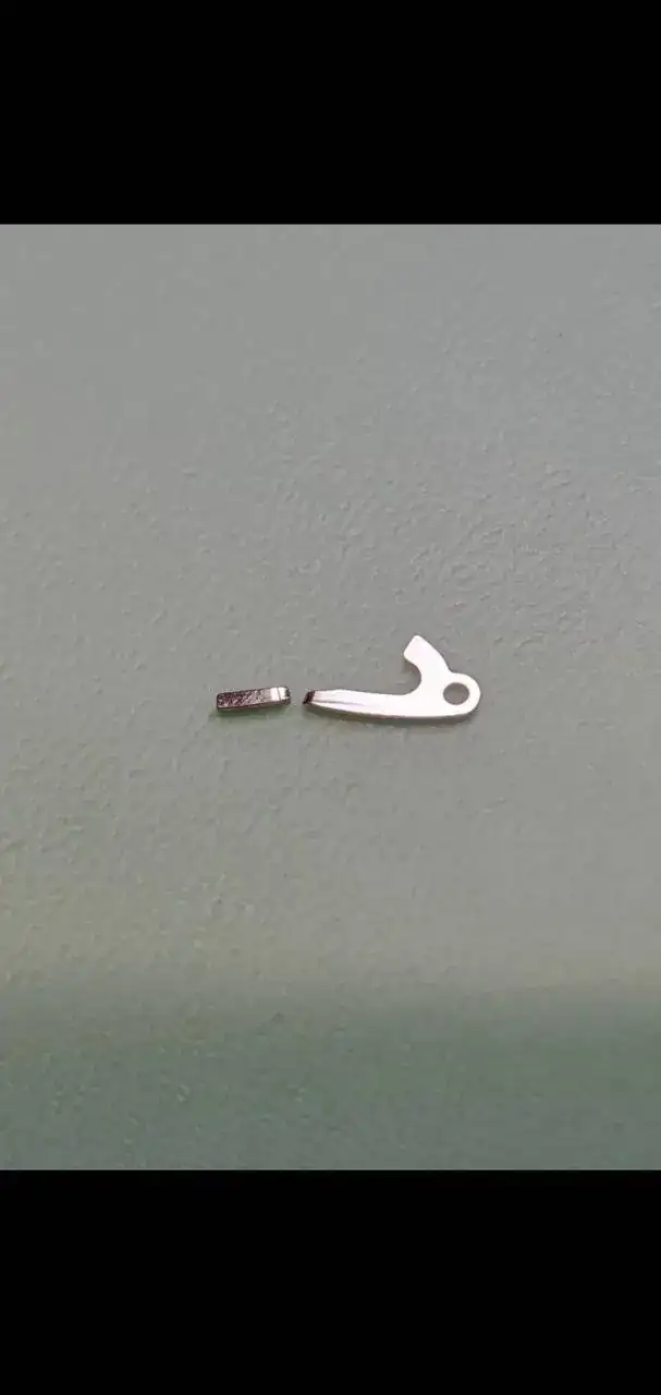

Me trajeron un reloj ruso con una báscula rota, del pulsador que acciona el crono Ver el archivos adjunto 2821837
No encontré repuesto así que lo hice a partir de un cierre de acero.

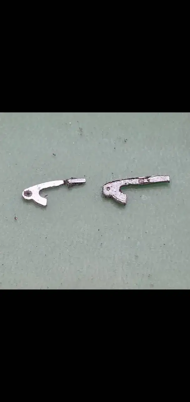

Ver el archivos adjunto 2821838

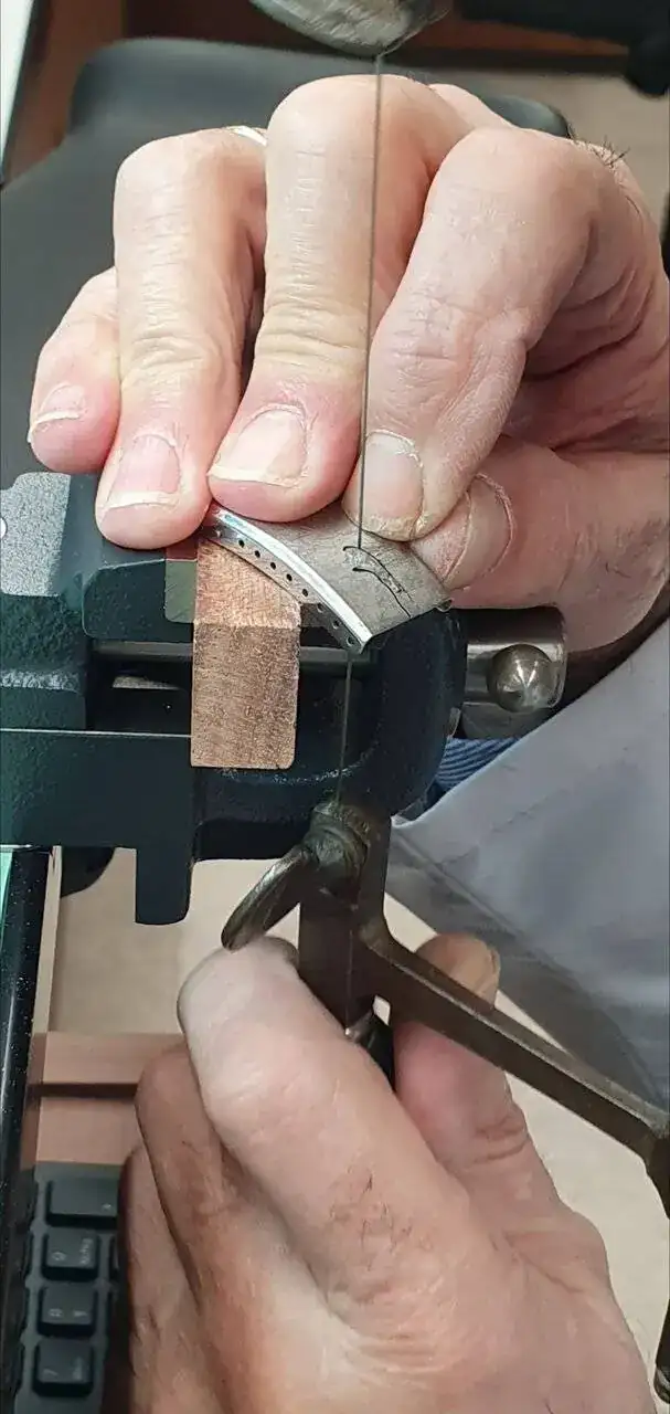

Lo pege con loctite para hacer de muestra, y lo recorte con segueta.
Ver el archivos adjunto 2821839Ver el archivos adjunto 2821840Ver el archivos adjunto 2821841una vez recortado en bruto quedó así
Ver el archivos adjunto 2821842

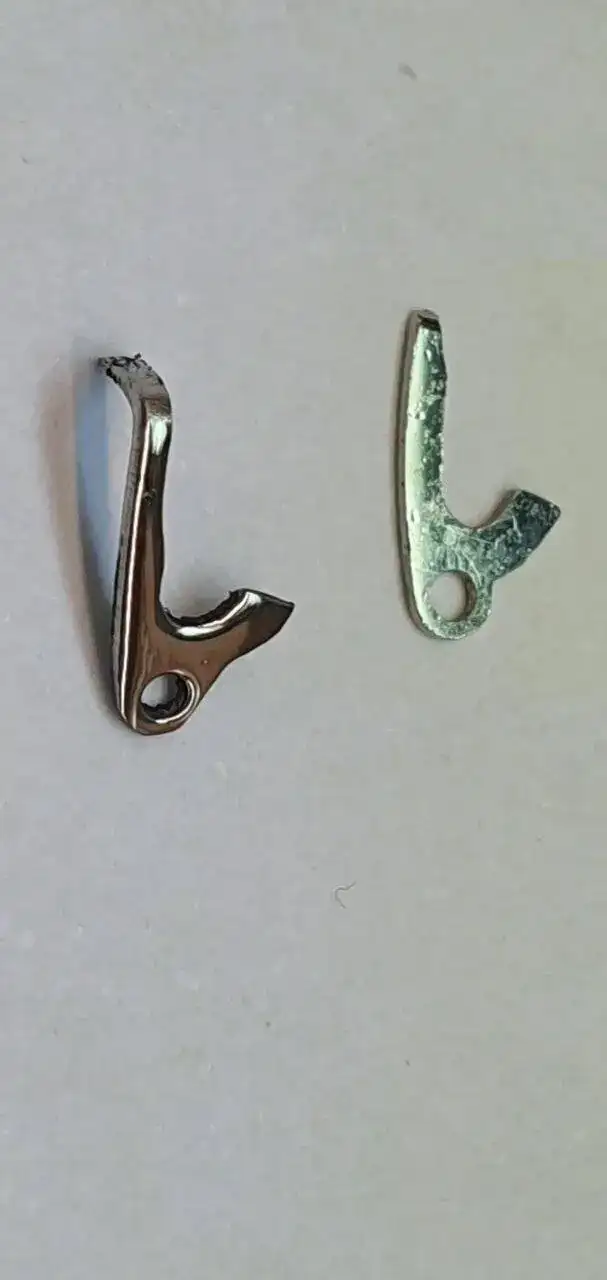

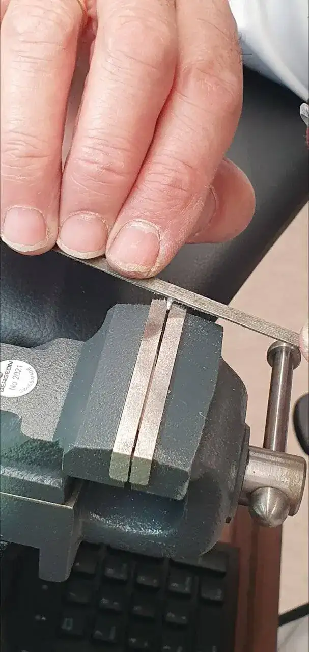

Lo lime para darle más forma
Ver el archivos adjunto 2821843
Ver el archivos adjunto 2821844
Y así vino quedando..
Lo puli...
Ver el archivos adjunto 2821845

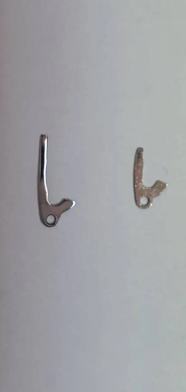

Y acabe por hacer la curva que se había roto..y este es el resultado final..Ver el archivos adjunto 2821846

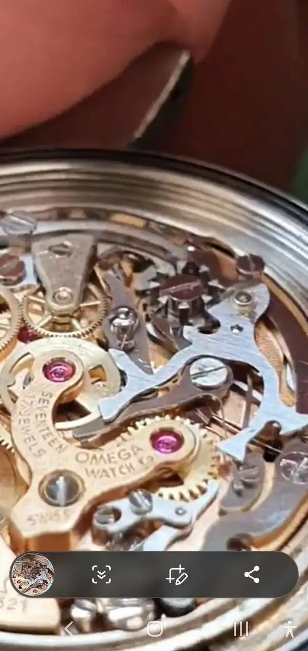

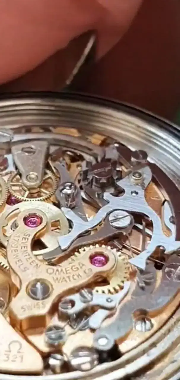

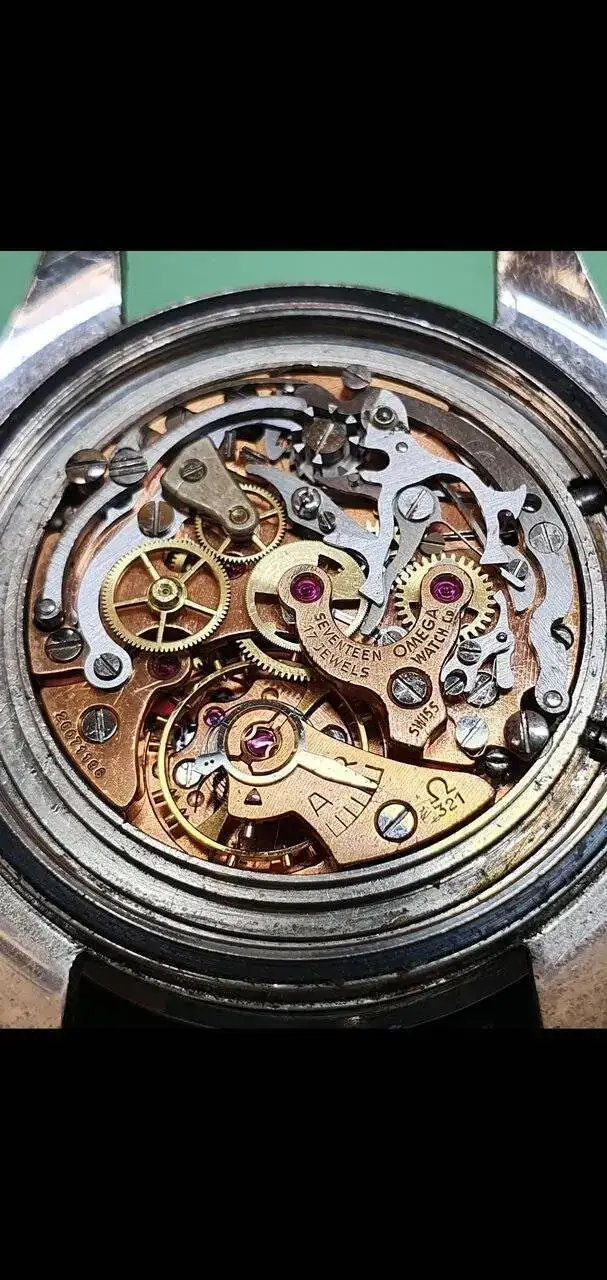

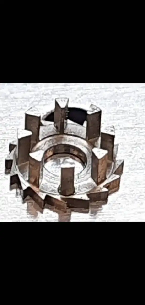

Me trajeron un Omega 321Ver el archivos adjunto 2821856
Con un pilar roto, de la rueda de pilares...
Ver el archivos adjunto 2821857

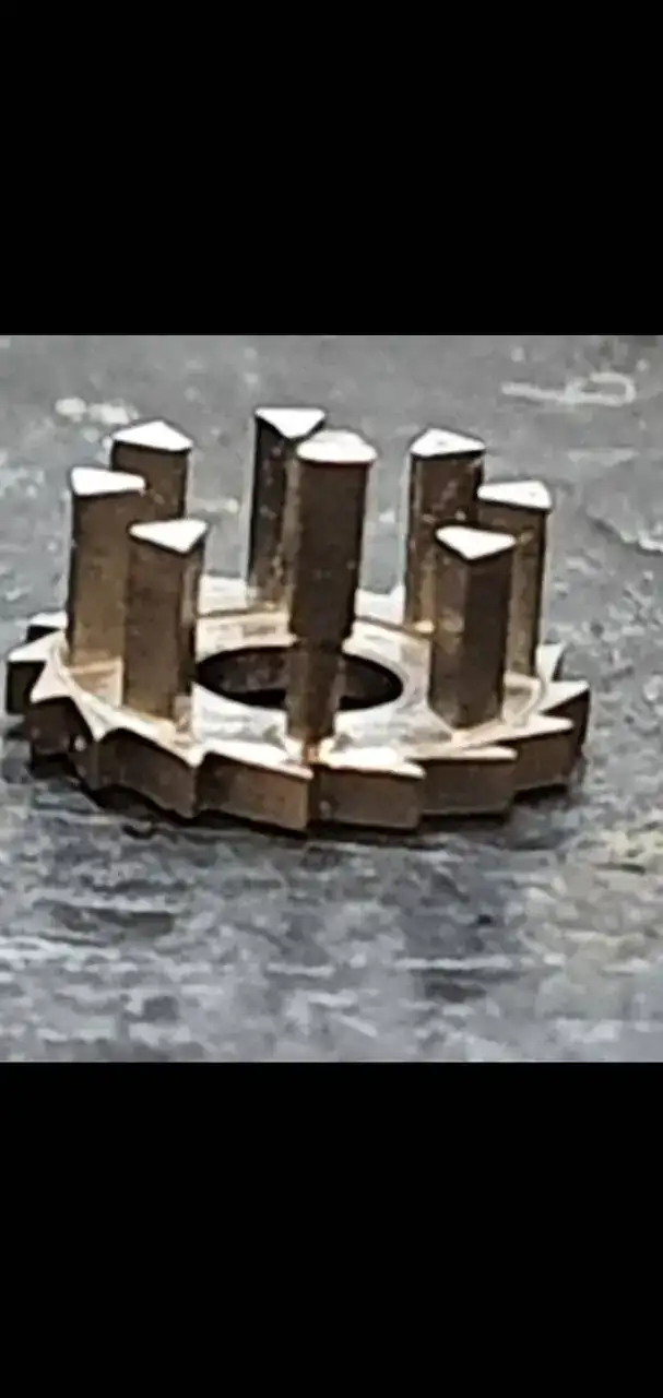

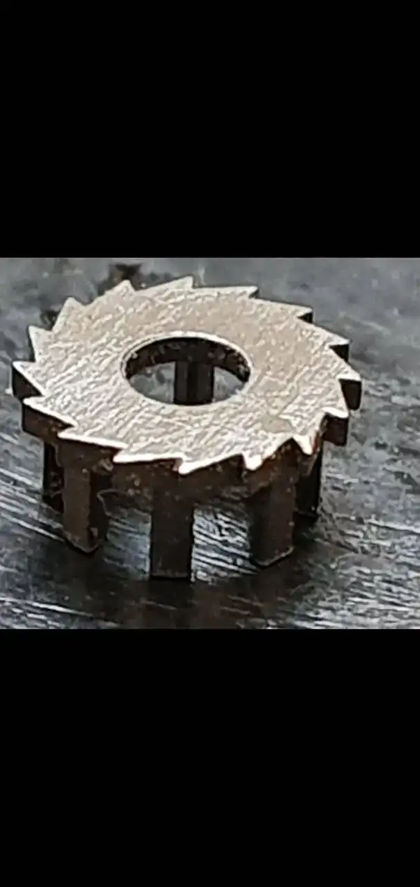

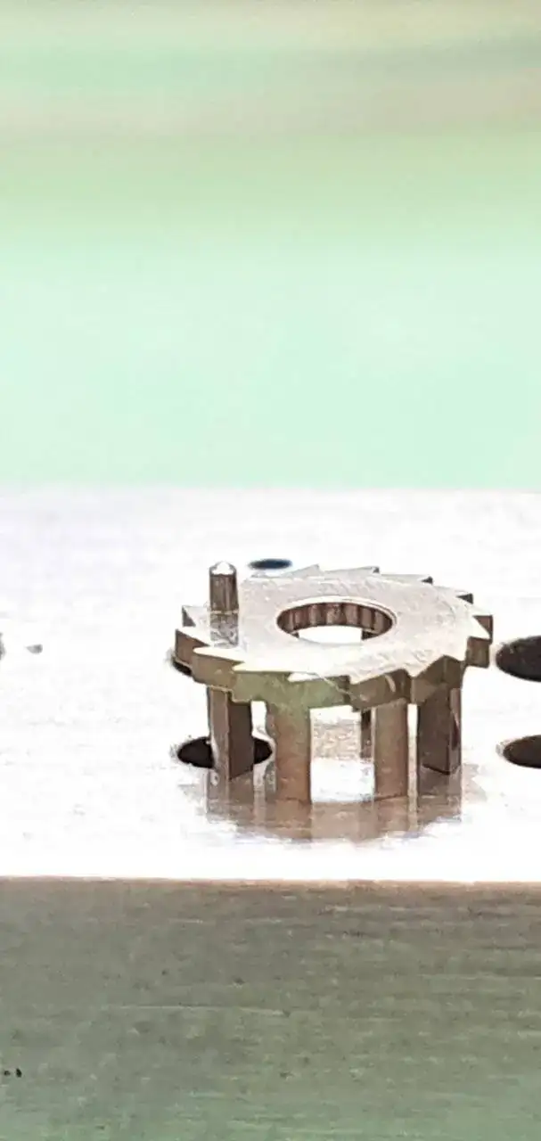

Como no tenía rueda me plantee hacerlo.
Lo primero que hice fue taladrar donde va el pilar..
Ver el archivos adjunto 2821859
Y así quedo.. despues a partir del cuadradillo de una tija de acero de un tamaño aproximado lo lime y le di forma
Ver el archivos adjunto 2821861
Ver el archivos adjunto 2821862

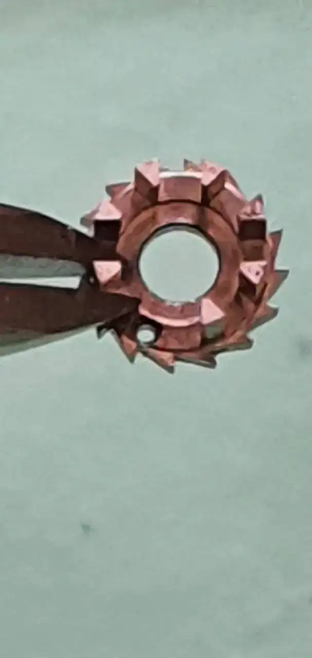

Una vez terminado el pilar... lo metí a presión...y lo remache..
Ver el archivos adjunto 2821869Ver el archivos adjunto 2821868Ver el archivos adjunto 2821867Ver el archivos adjunto 2821866

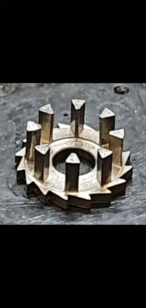

Y así quedo...
Ver el archivos adjunto 2821874Ver el archivos adjunto 2821873
Ver el archivos adjunto 2821872
Terminado.

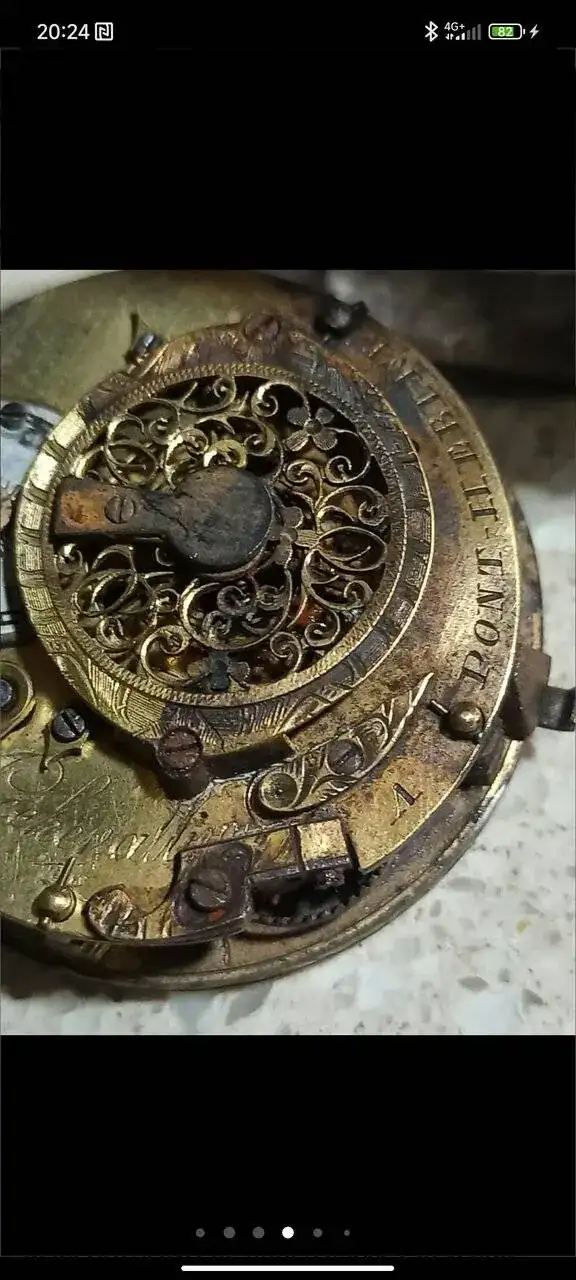

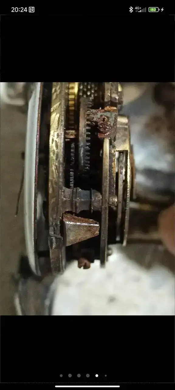

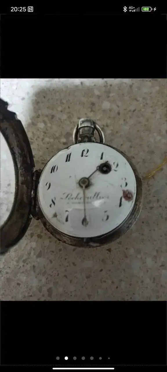

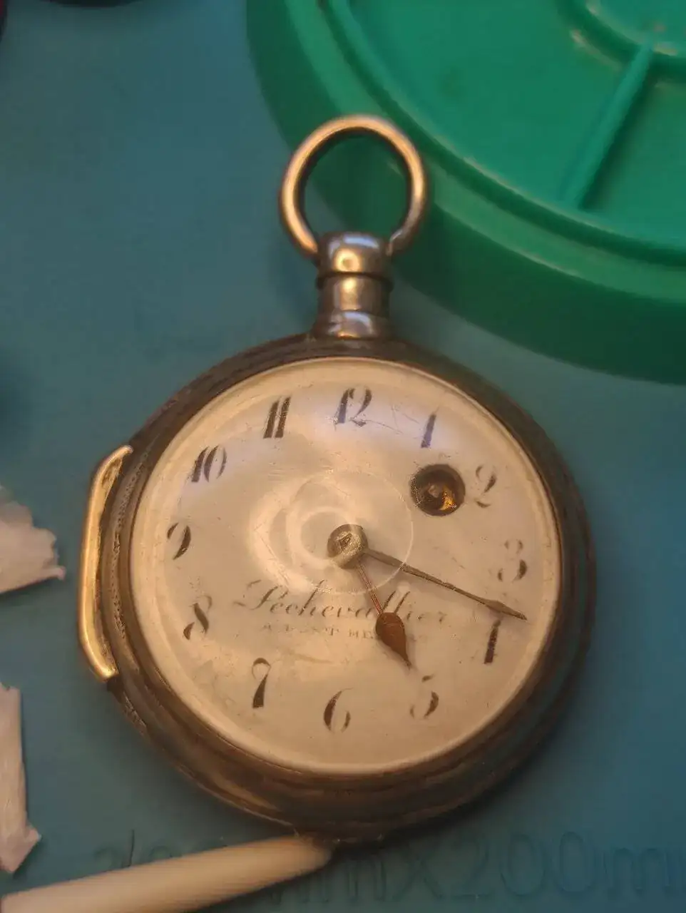

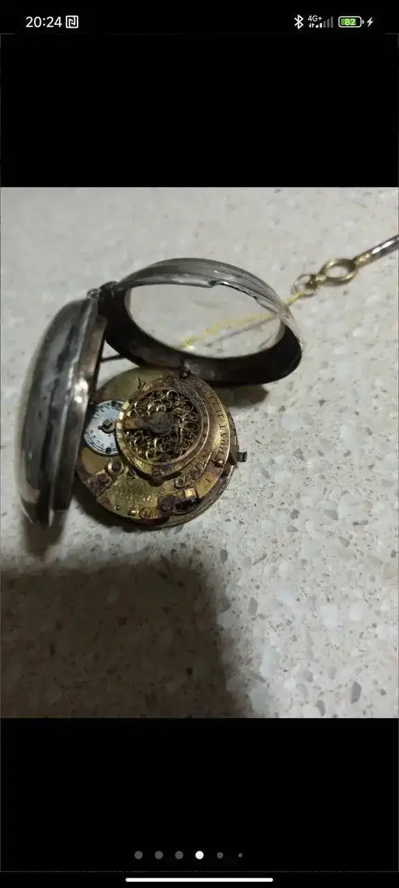

Reloj catalino LeChevalier, hasta arriba de oxido, pero completo. Se limpió, se paró, o al menos se intentó parar la corrosión, se pulieron y bruñeron los ejes, se desoxidó y limpió la cadena y el único oxido que le queda es un poco en la espiral. Pero eso es imposible tocar sin romper.
Por cierto ahora funciona así:
Y su aspecto visual es este:
