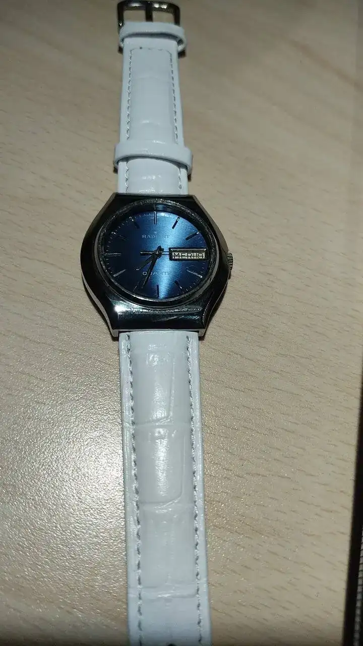

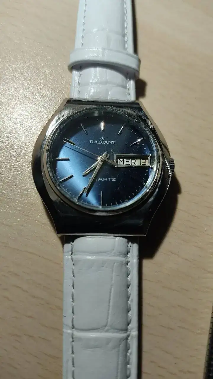

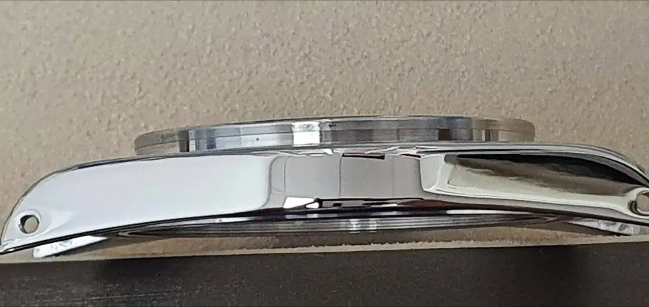

No se si esta en el foro pero quien haya o este restaurando alguno de nuestros "pequeñines" lo puede poner y compartir...empiezo yo:
Radiant década de los 70...comprado a regateo en los encantes de Barcelona..solo caja y maquinaria..por 10 euros...yo le cambie cristal..le puse correa de piel..pila nueva...sesión de 1 hora de pulido en mi tallercito con pastas de pulir..fieltros de matizar( para eliminar rayas de la caja).. todo con micromotor...precio de cristal : 1,50...correa 3 euros..pila 1 Euro..precio final del RESCATADO: 16 euros...pero el placer del rescate del finado que se hallaba en una cubeta junto a un monton de otras indoles NO TIENE PRECIO...

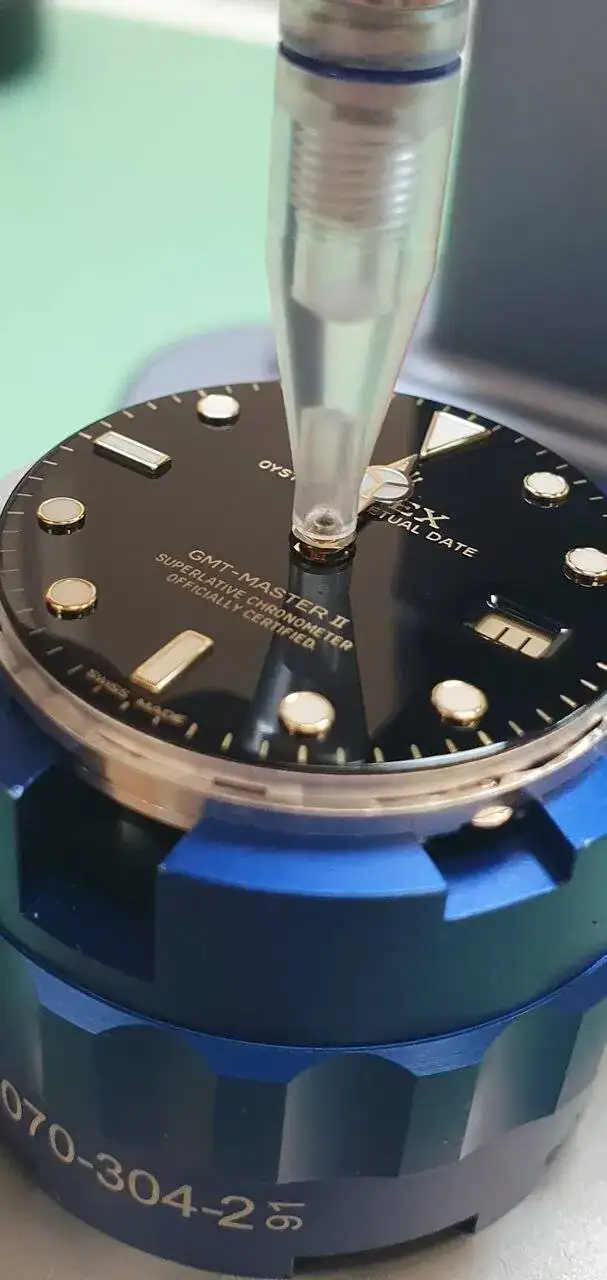

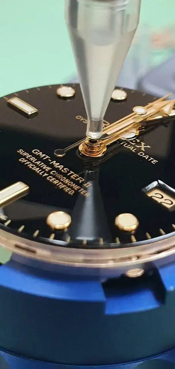

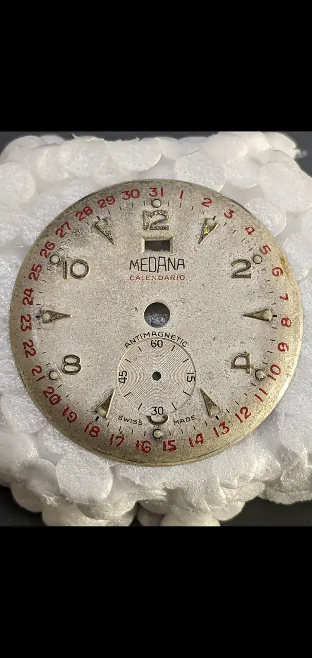

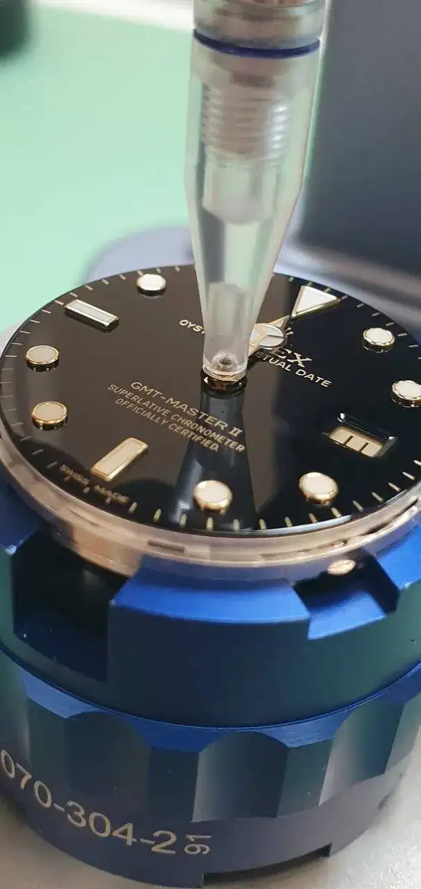

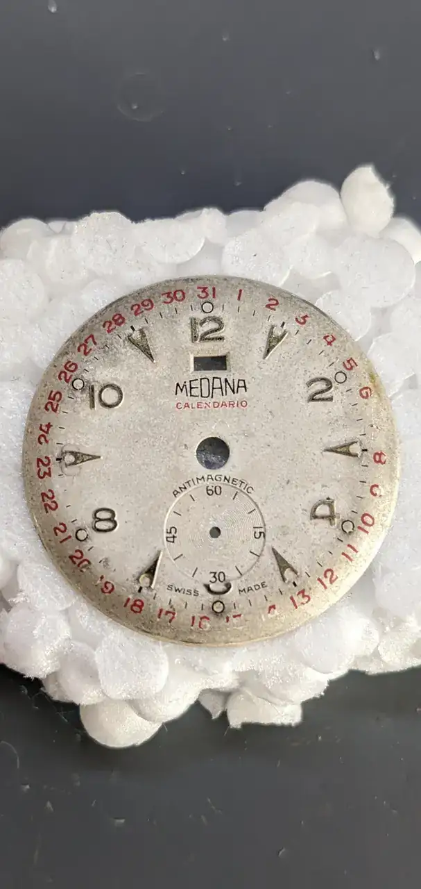

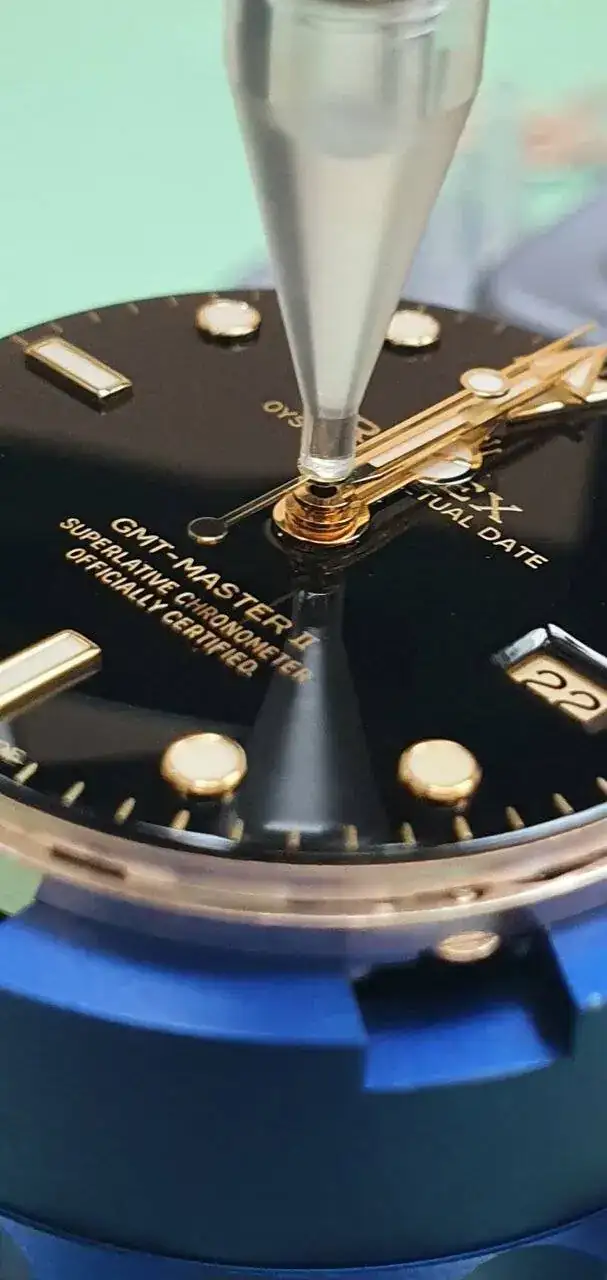

Aquí dejo un pequeño adelanto de la ultima restauración que estoy llevando a cabo.
Repintado de días del mes y aplicación de Lumen. Ya queda menos
Reacciones: Whymper, Monsignore, Mercier11 y 2 más
lo básico es tener una paciencia de kilo...supongo que para repintado habrás utilizado agujas de coser y mucho pulso..animo y que nadie te quite el disfrute..
Todo ha sido con pincel, y paciencia también. Gracias

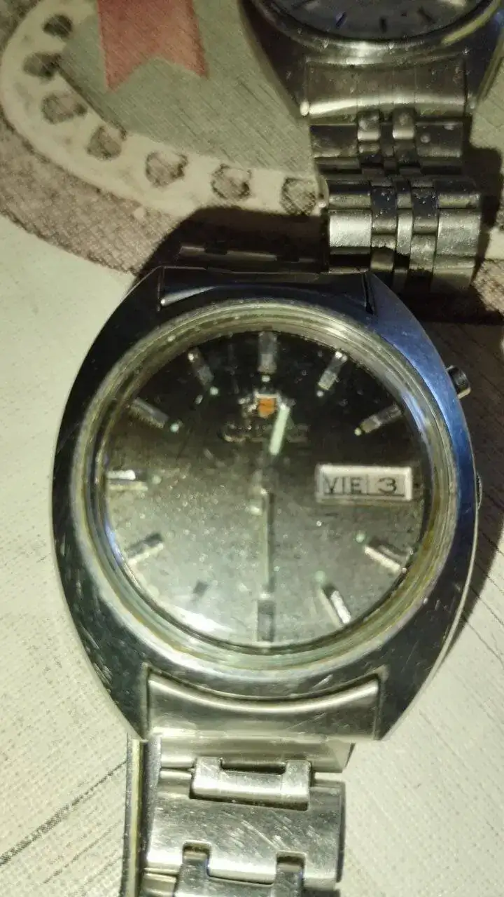

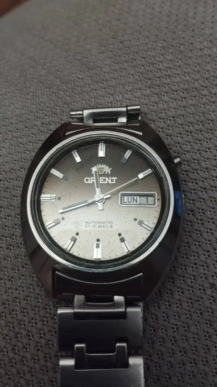

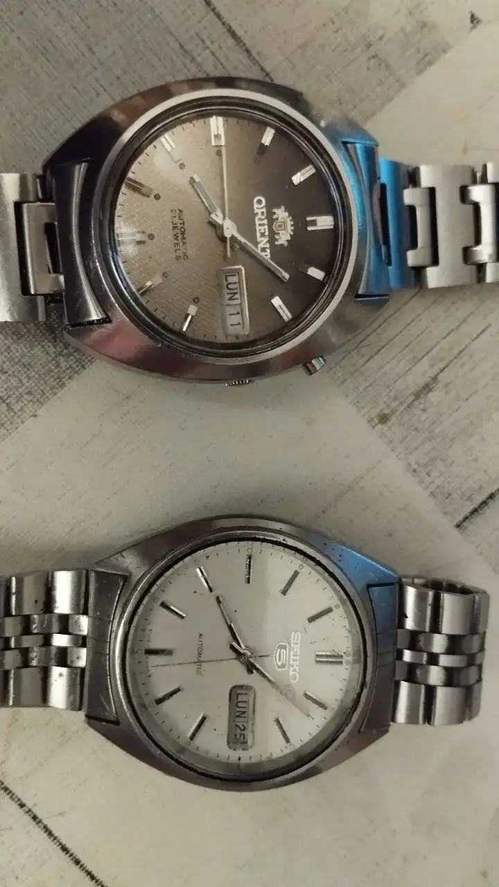

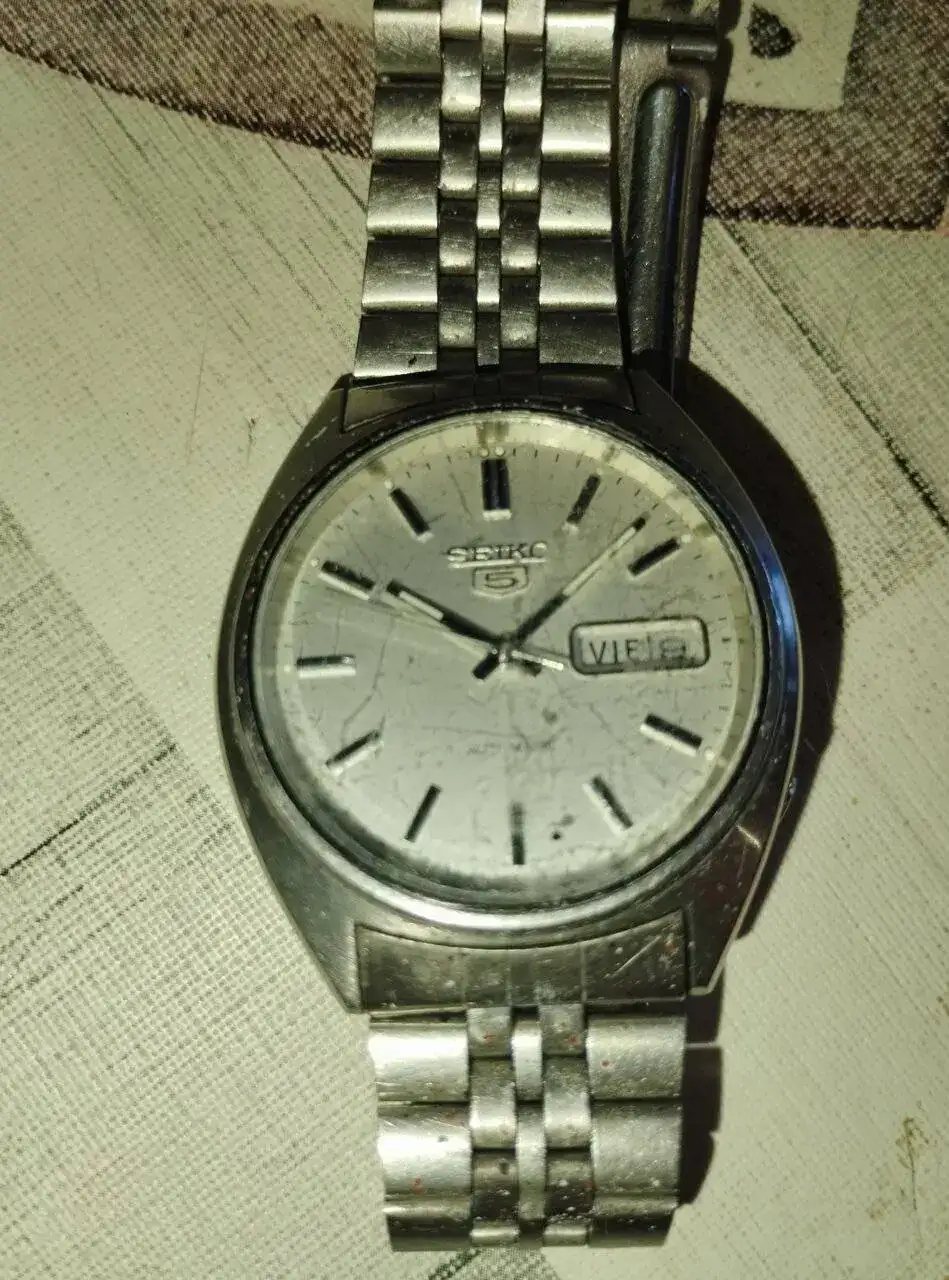

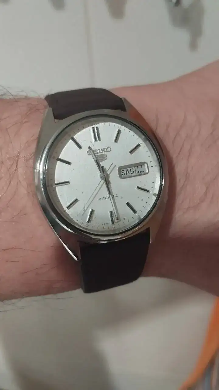

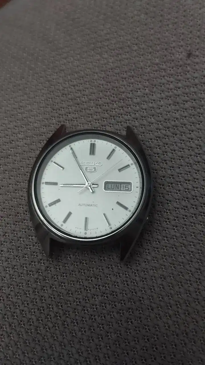

Aquí los míos. Un orient y un Seiko 5 de los años 70. Los he pulido un poco y los llevé a limpieza y engrase. El Seiko ya está terminado, el orient está en boxes todavía, cuando vuelva tendré que comprarle una correa pero todavía no se de que color. Se aceptan sugerencias.

Con el orient prueba una correa gris de piel o de tela trenzada..
Reacciones: gofaster2002 y CarburoMaster
Creo que tengo seguro que será una correa de piel para darle un aspecto más moderno y poder usarlo de vez en cuando, lo que no sé es en que color, soy muy malo para las combinaciones de colores.
Reacciones: CarburoMaster
Estaba pensando en una marrón claro, miraré una gris a ver qué tal.

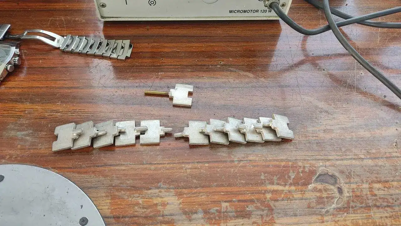

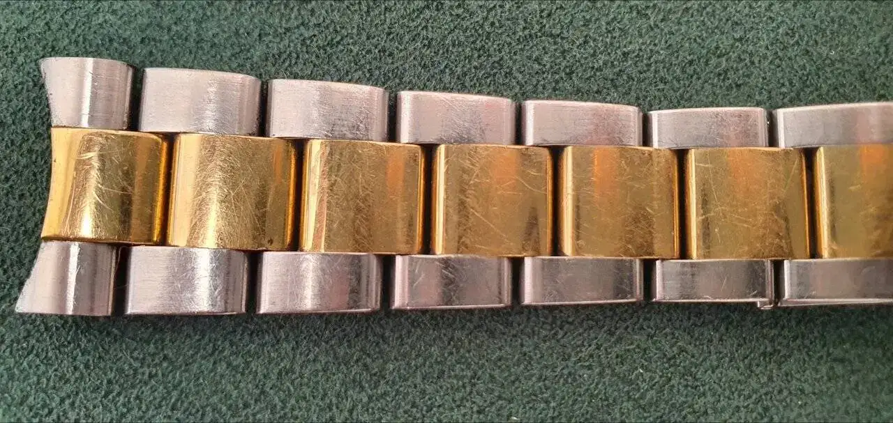

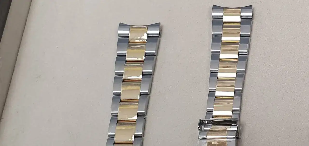

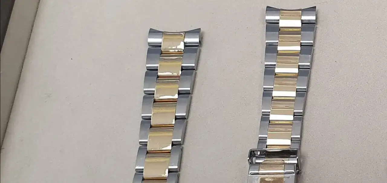

Hace muchos años que tenía un proyecto de armis macizo de plata..lleve el molde a microfusion..ahora tendré que mirar un reloj que lo merezca y aprovechar la caja o hacer un molde en cera perdida para llevarlo a microfusion..
Eslabones para meterle mano..lijar y pulir

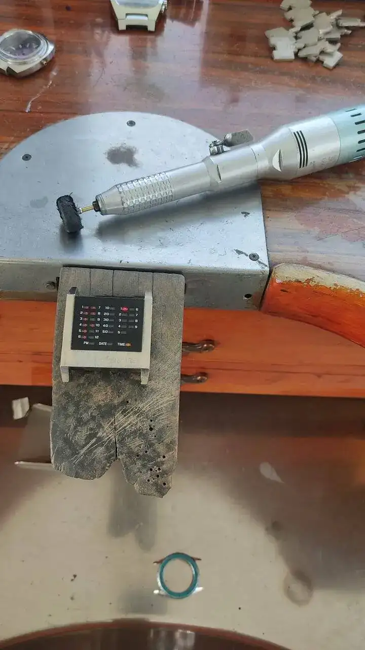

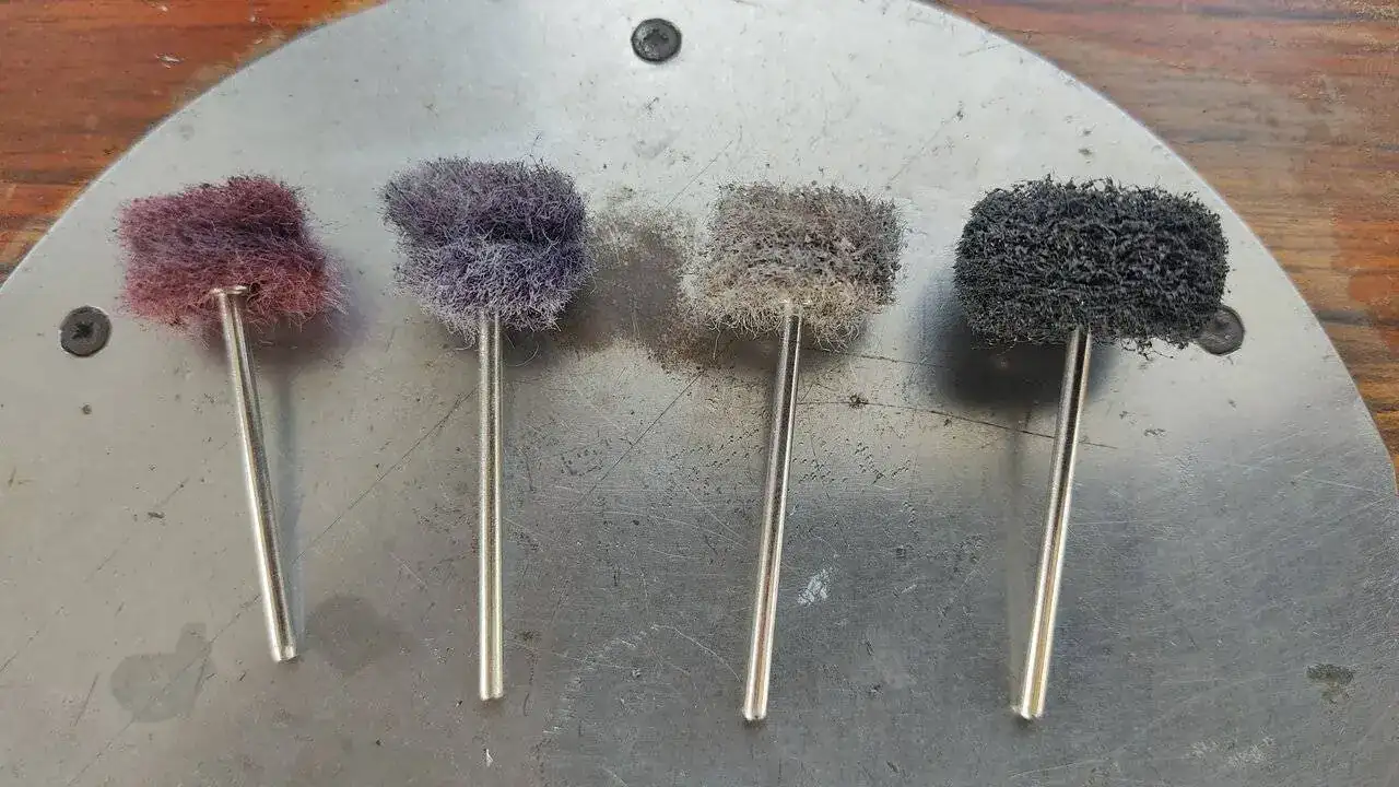

Os voy colgando cosas que utilizo con el motor para poder trabajar las cajas y armis..esto son matizadoras de mayor grano a menos de derecha a izquierda..

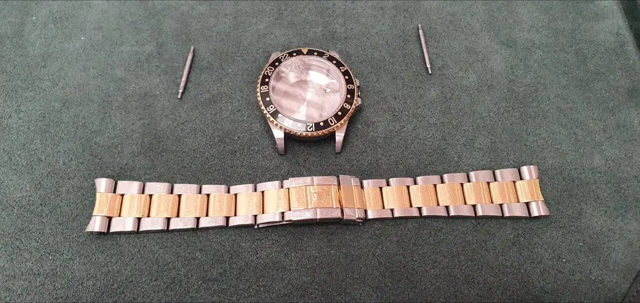

Buscando un "pequeño"armis de 32...casi na...

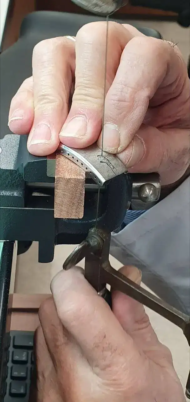

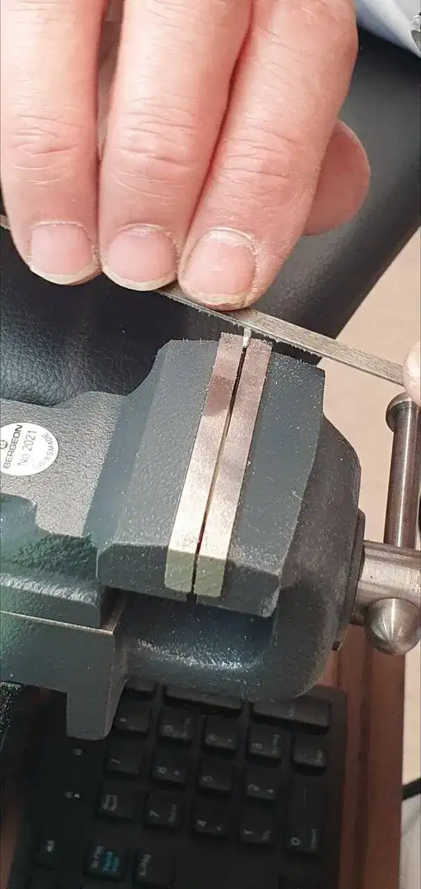

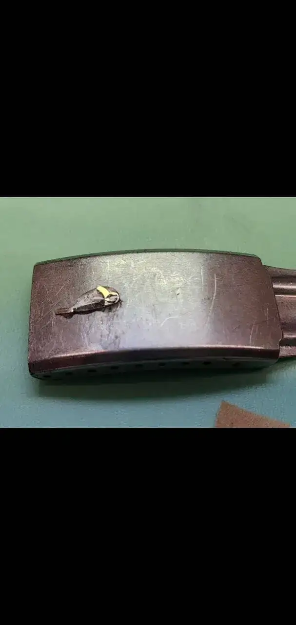

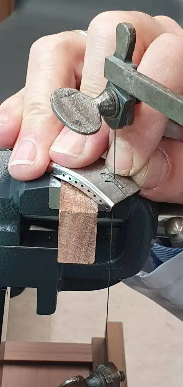

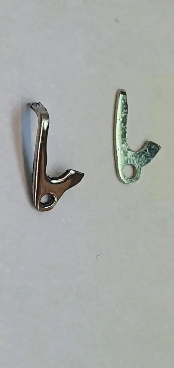

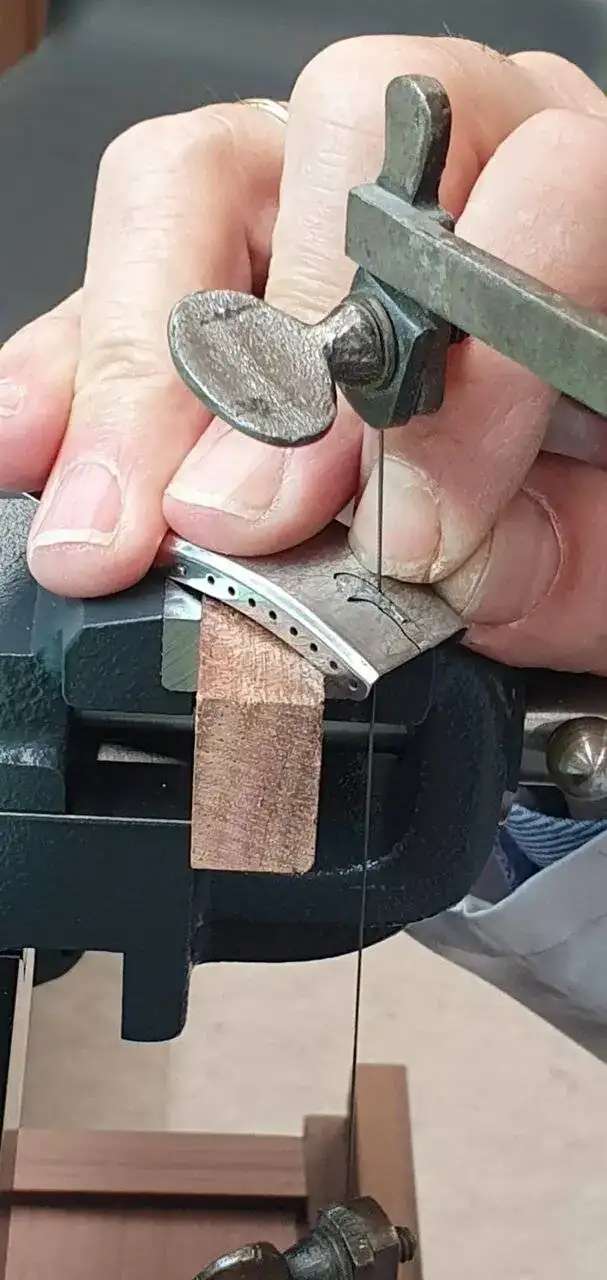

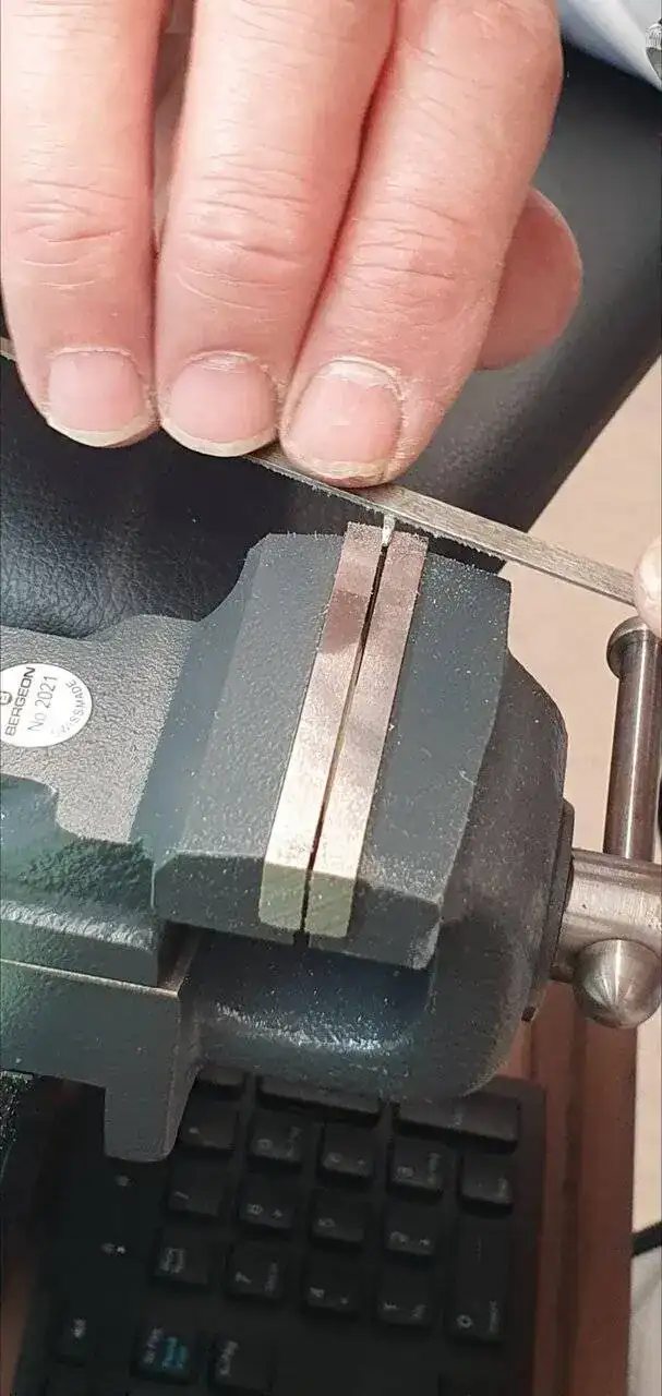

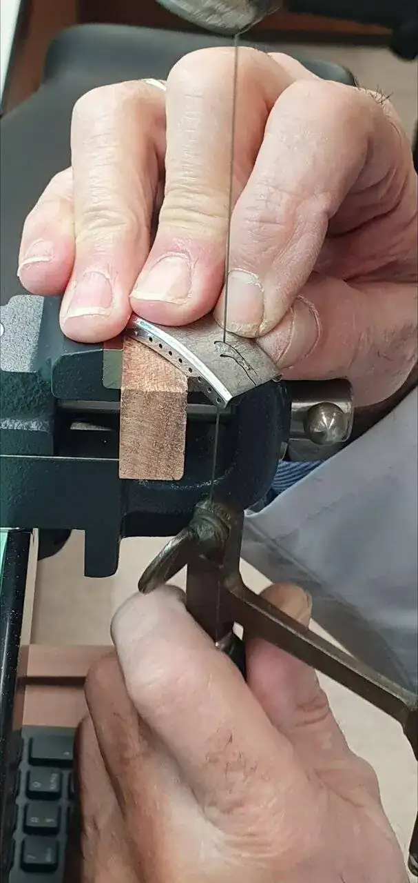

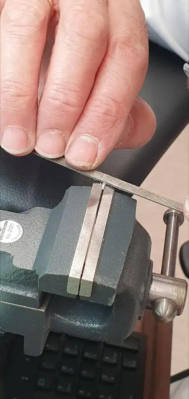

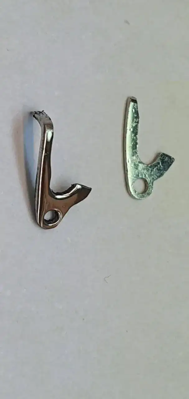

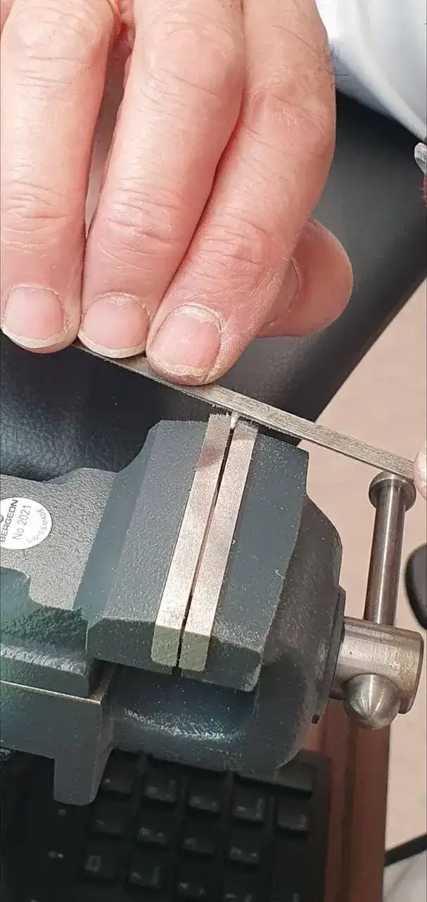

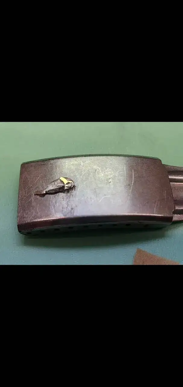

Me trajeron un reloj ruso con una báscula rota, del pulsador que acciona el crono
No encontré repuesto así que lo hice a partir de un cierre de acero.
Lo pege con loctite para hacer de muestra, y lo recorte con segueta.
una vez recortado en bruto quedó así
Lo lime para darle más forma
Y así vino quedando..
Lo puli...
Y acabe por hacer la curva que se había roto..y este es el resultado final..
Reacciones: itsmemario, Zack, DrSlump y 7 más

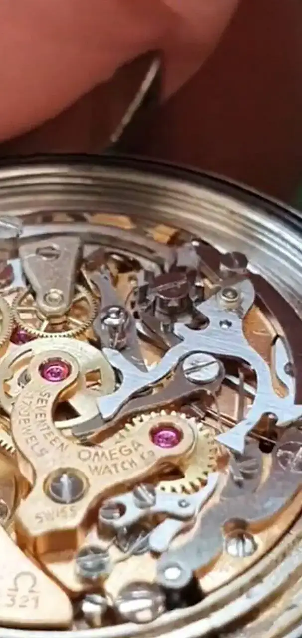

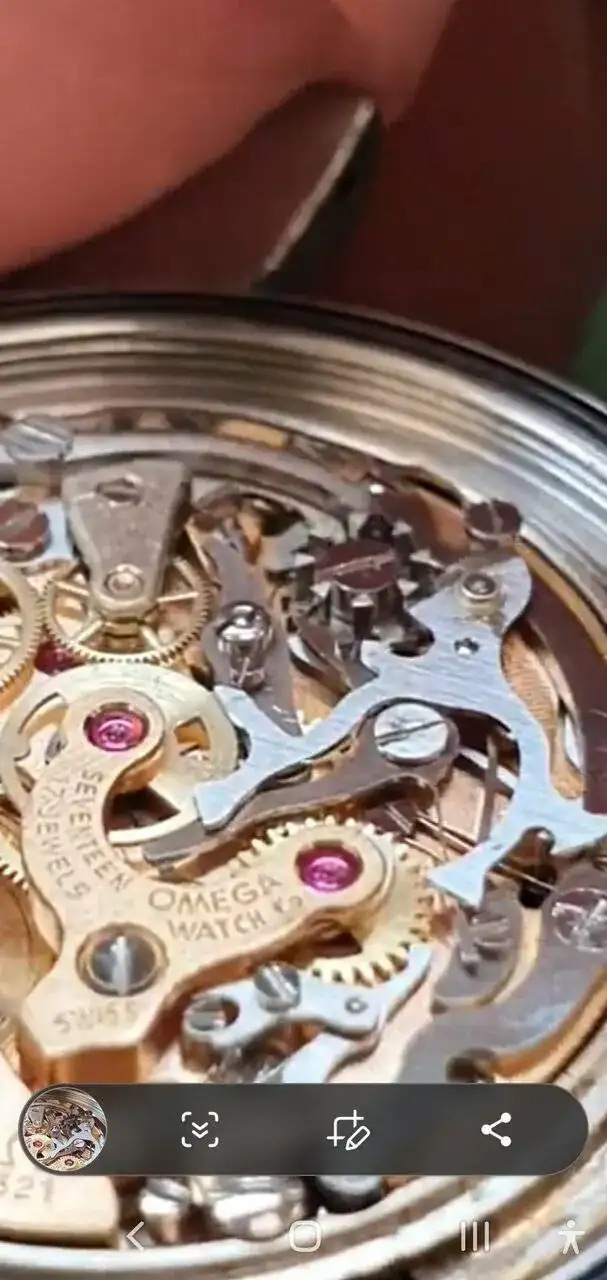

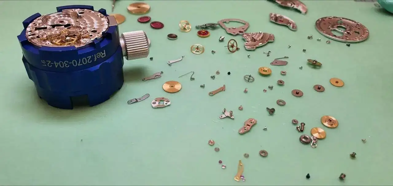

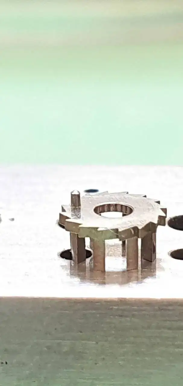

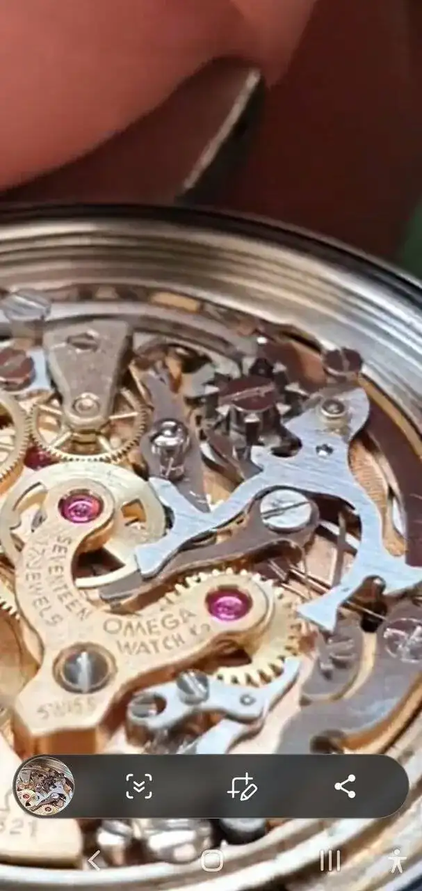

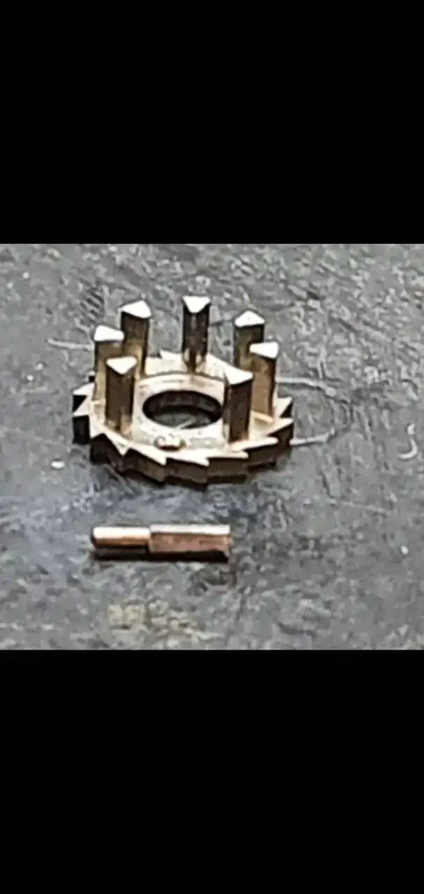

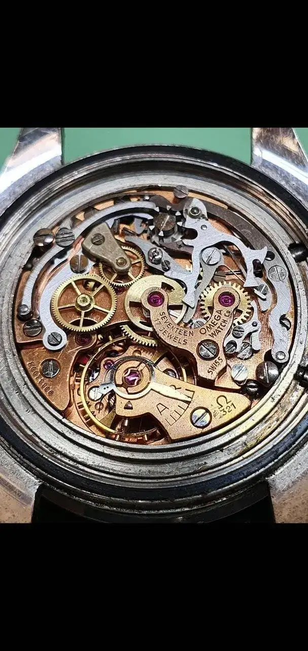

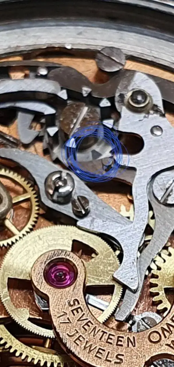

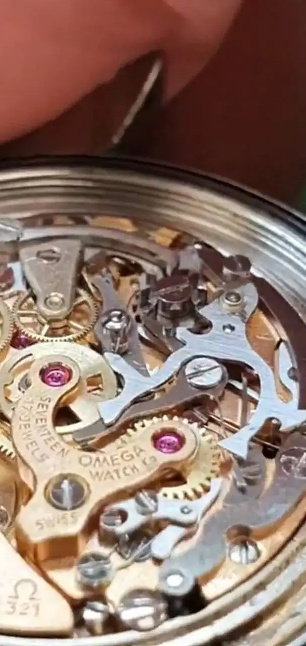

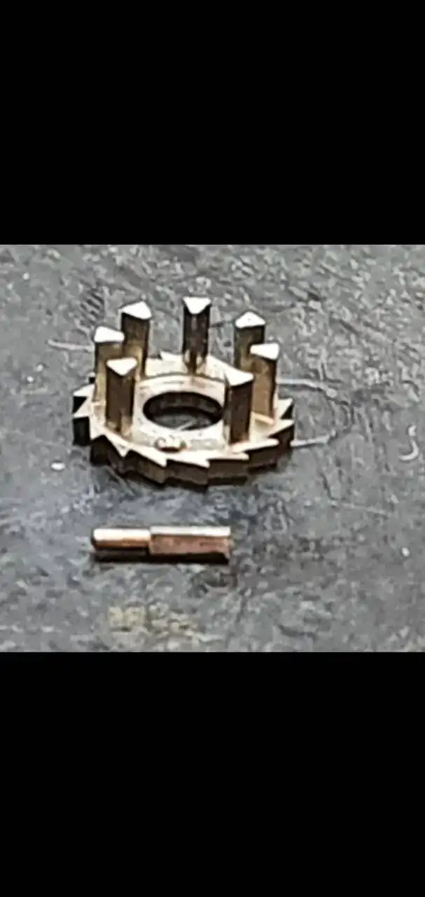

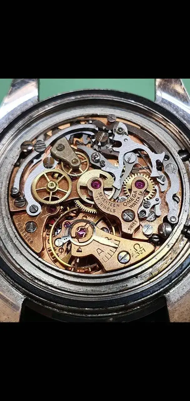

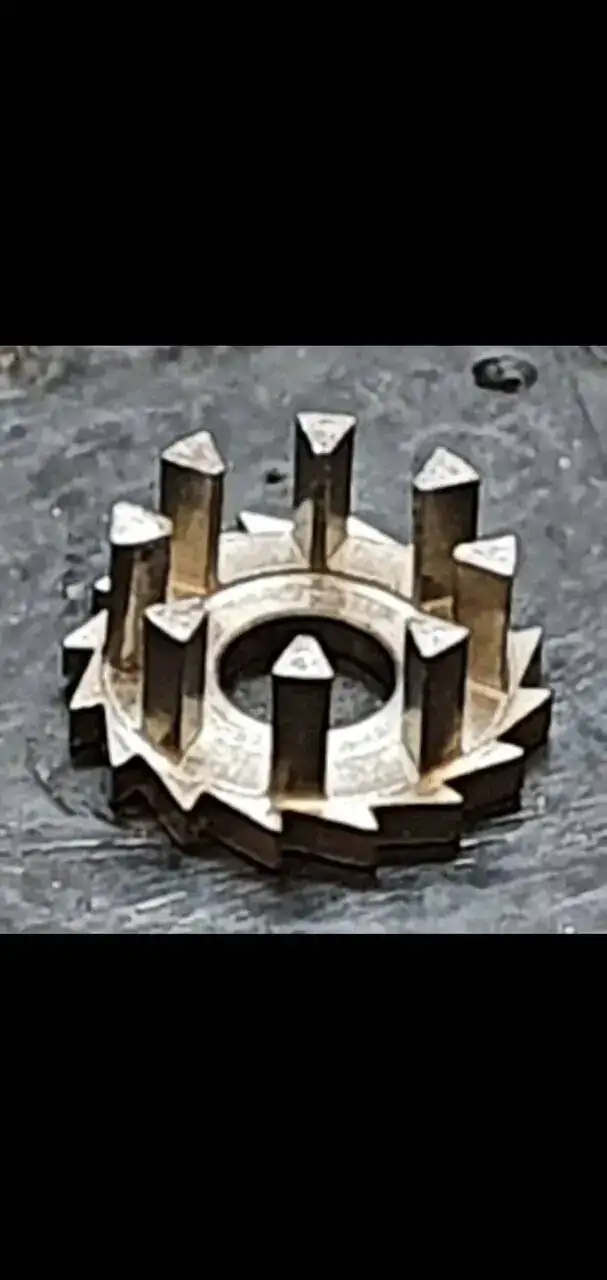

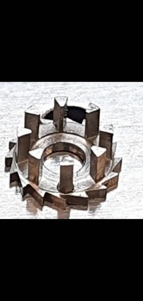

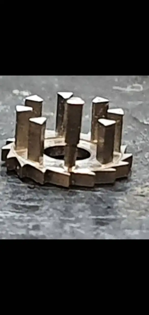

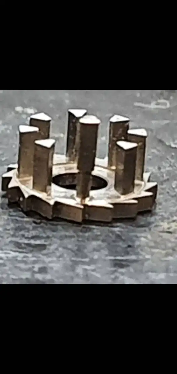

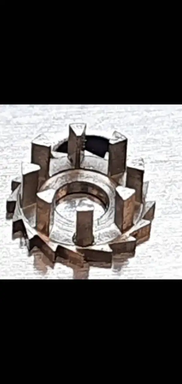

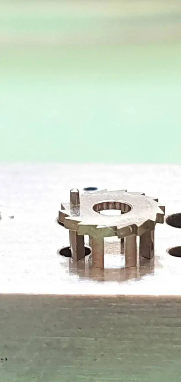

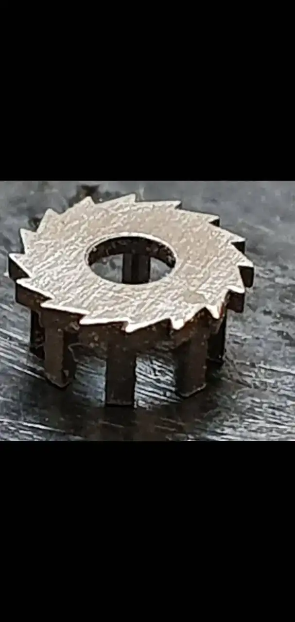

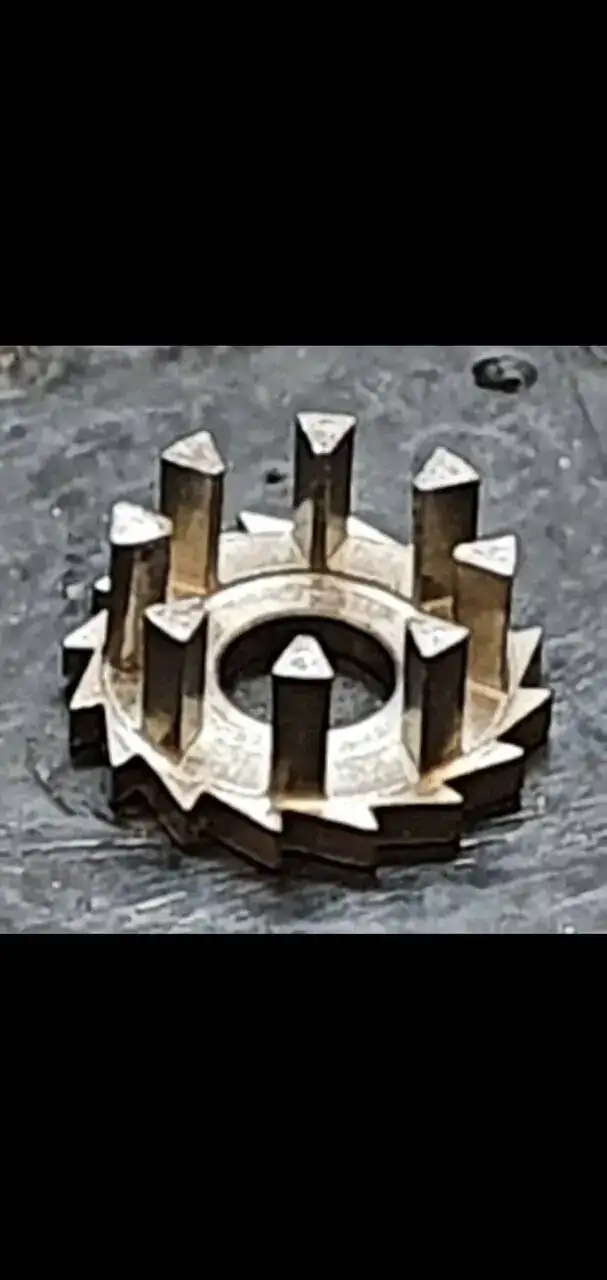

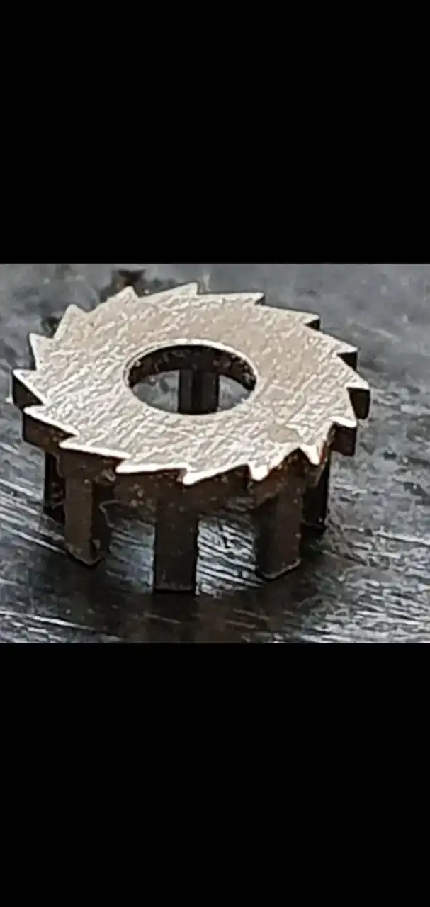

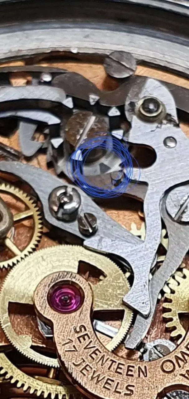

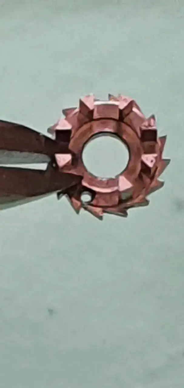

Me trajeron un Omega 321
Con un pilar roto, de la rueda de pilares...
Como no tenía rueda me plantee hacerlo.

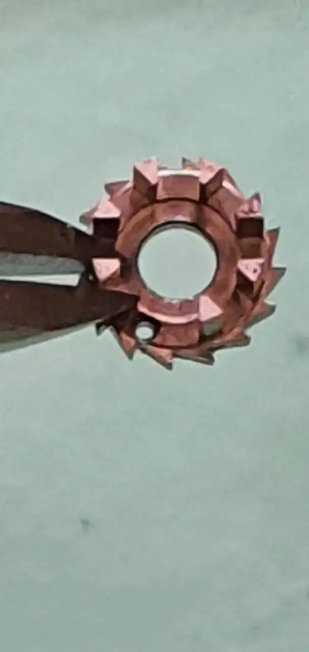

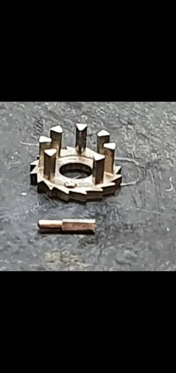

Lo primero que hice fue taladrar donde va el pilar..
Y así quedo.. despues a partir del cuadradillo de una tija de acero de un tamaño aproximado lo lime y le di forma
Una vez terminado el pilar... lo metí a presión...y lo remache..
Y así quedo...
Terminado.

Me trajeron un reloj ruso con una báscula rota, del pulsador que acciona el crono Ver el archivos adjunto 2821837
Ver el archivos adjunto 2821838
Ver el archivos adjunto 2821839Ver el archivos adjunto 2821840Ver el archivos adjunto 2821841una vez recortado en bruto quedó así
Ver el archivos adjunto 2821842
Ver el archivos adjunto 2821843
Ver el archivos adjunto 2821844
Lo puli...
Ver el archivos adjunto 2821845
Y acabe por hacer la curva que se había roto..y este es el resultado final..Ver el archivos adjunto 2821846
Me trajeron un Omega 321Ver el archivos adjunto 2821856
Ver el archivos adjunto 2821857
Ver el archivos adjunto 2821859
Ver el archivos adjunto 2821861
Ver el archivos adjunto 2821862
Ver el archivos adjunto 2821869Ver el archivos adjunto 2821868Ver el archivos adjunto 2821867Ver el archivos adjunto 2821866
Y así quedo...
Ver el archivos adjunto 2821874Ver el archivos adjunto 2821873
Ver el archivos adjunto 2821872
Terminado.

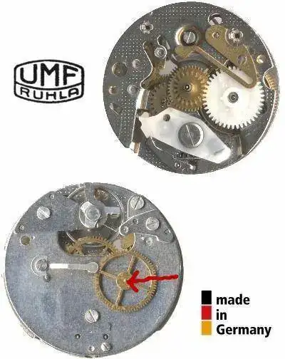

Muy buenas tardes a todos...tengo un Rhula que le pasa lo siguiente: Si le apretó con un bastoncillo de algodón o un palillo muy suavemente la maquinaria corre..si dejo de ejercer presión al poco se detiene...sabéis que podría ser??( la zona es la de la flecha roja..) Le restaure el plexi i le puli la caja...si lo llevo puesto a veces tiene movimiento y va marcando...pero se adelanta algo..a veces una media hora por cada 2 horas...sabeis tambien como se puede regular esta maquinaria ?? en algunos tienes una flecha o una señal para retrasar el barrilete o la zona de fuerza...
Muchas gracias a todos y es un enorme placer haberos encontrado...

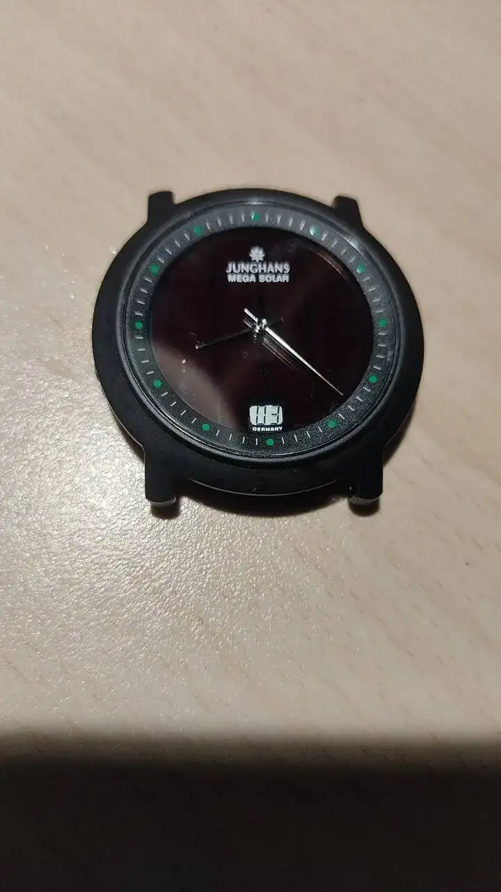

La semana pasada rescate este pequeñín de una cubeta llena de " cadáveres" de relojes...tenia la correa original pero estaba para tirar...no creí que funcionara pero me costo muy poco dinero...la puse 6 días en el alfeizar de una ventana y estaba vivo ¡¡¡...creo que estos relojes tienen un acumulador interno que puede durar años...vi que era de la década del año 2000...pero para cambiar el acumulador hay que abrir la caja con aire comprimido y casi no merece la pena cambiarlo...es mi primer reloj solar con caja de cerámica...ahora toca buscarle una correa digna para el...(que por cierto he cogido una de amazon y es para tirarla por la ventana...a veces las imágenes no se corresponden ni con la calidad ni te traen el tamaño adecuado).

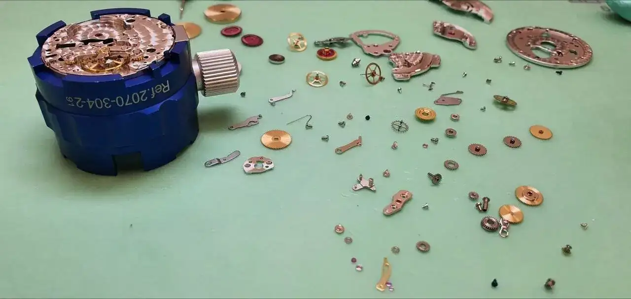

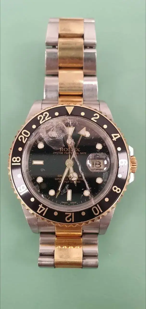

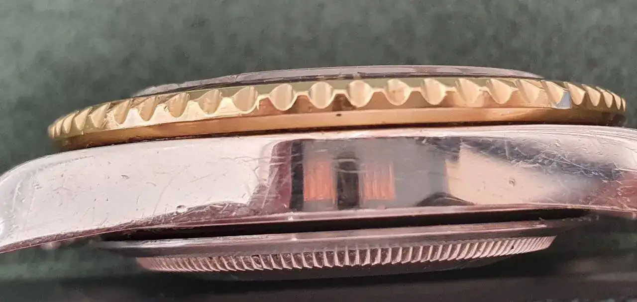

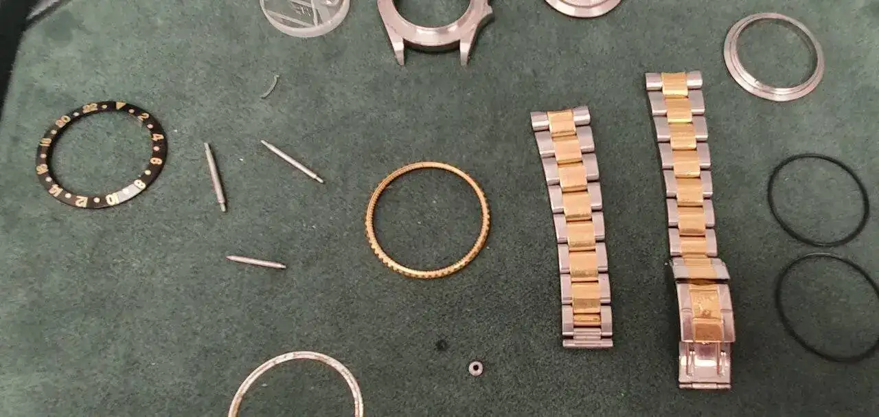

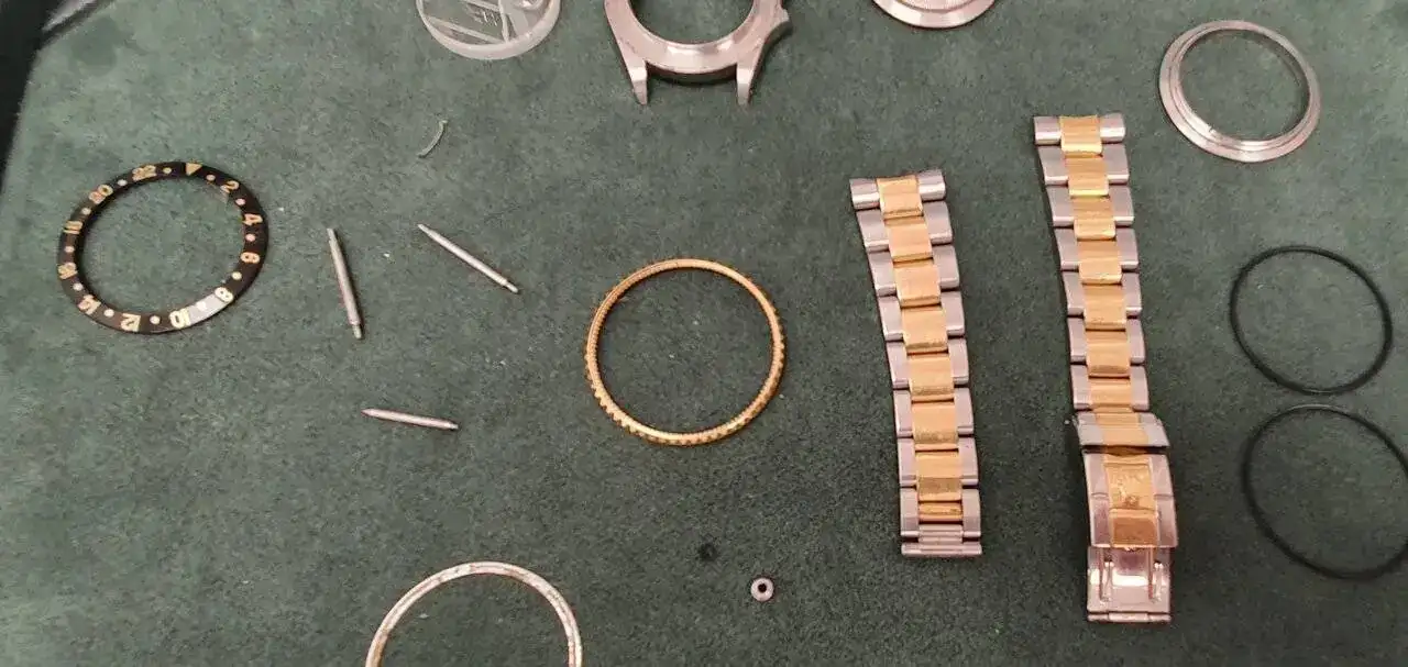

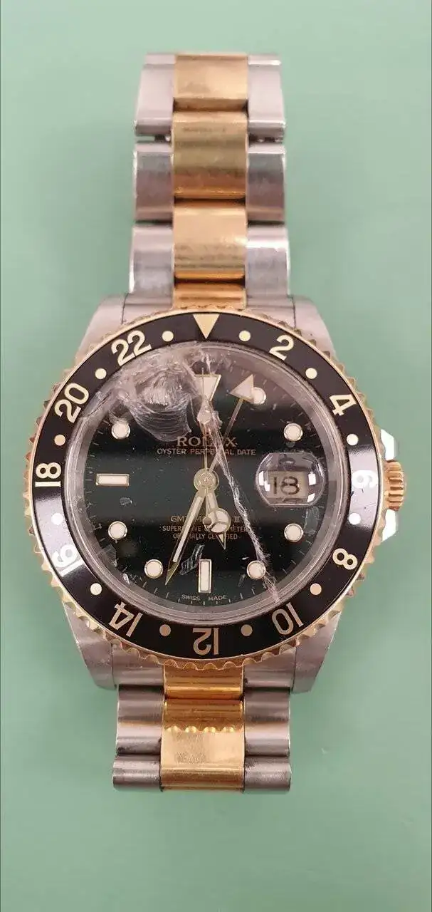

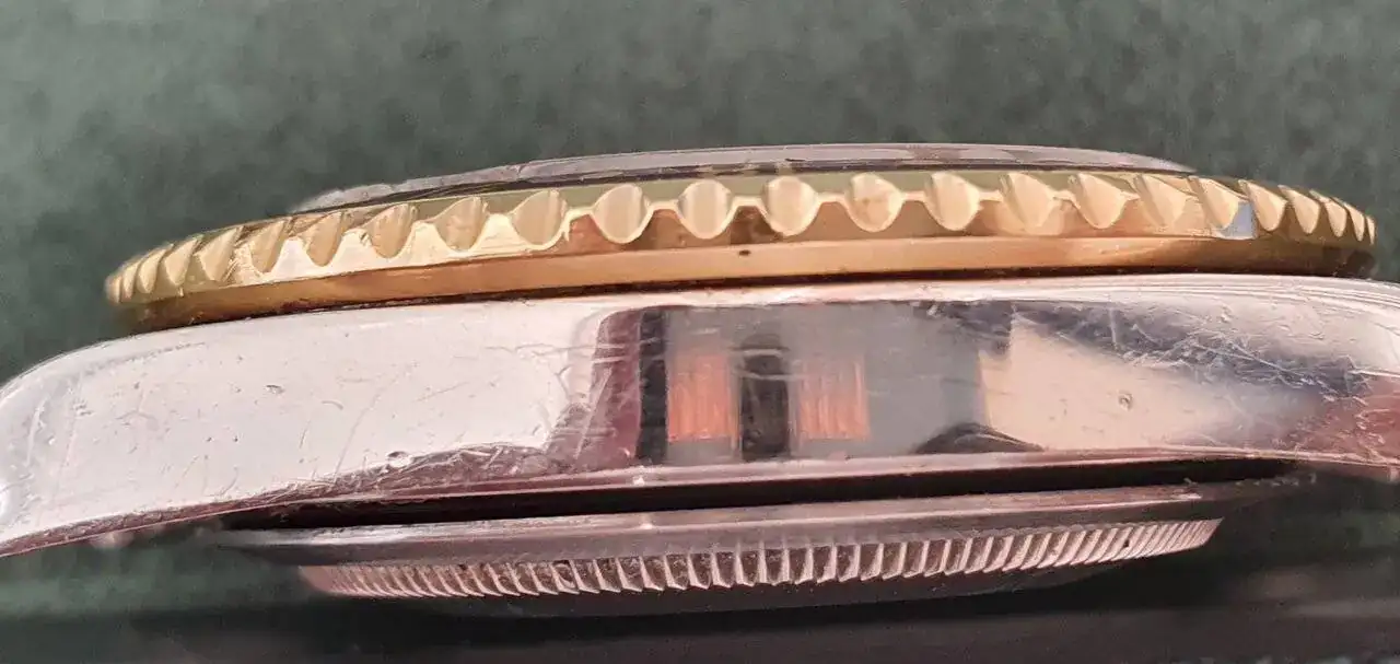

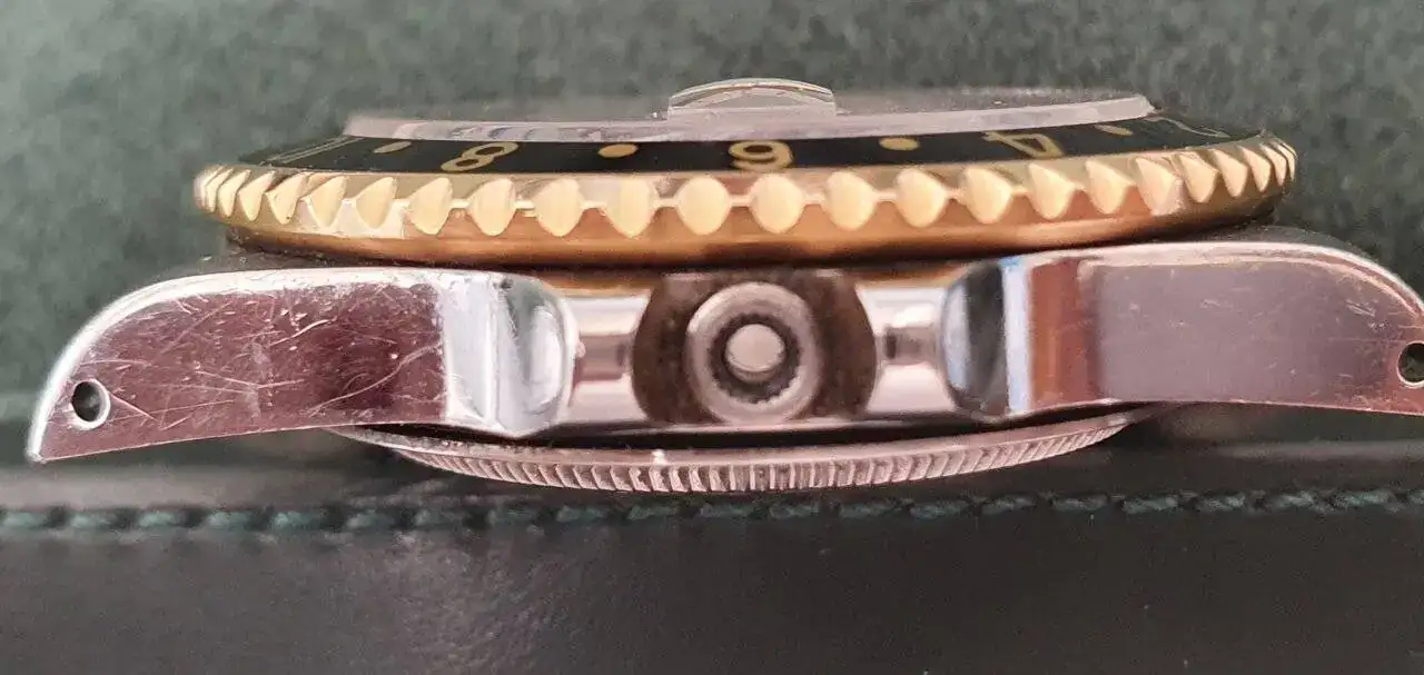

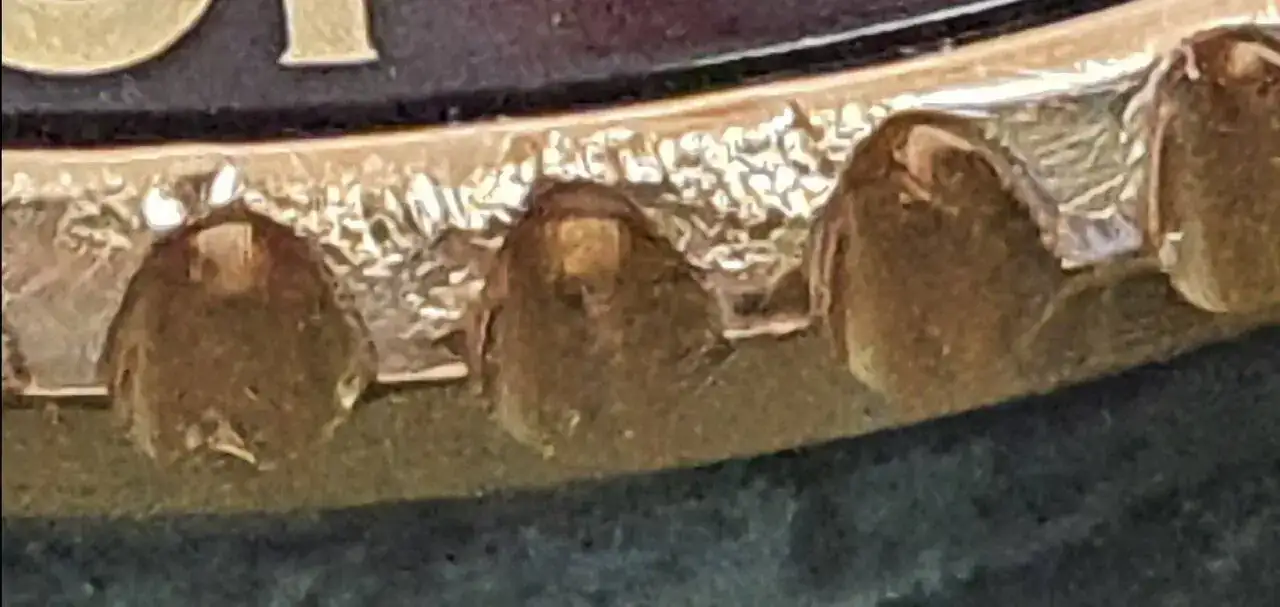

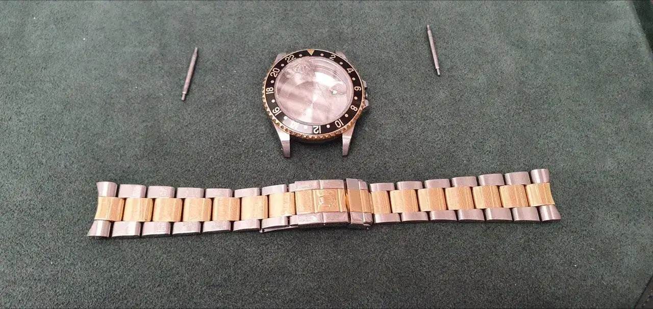

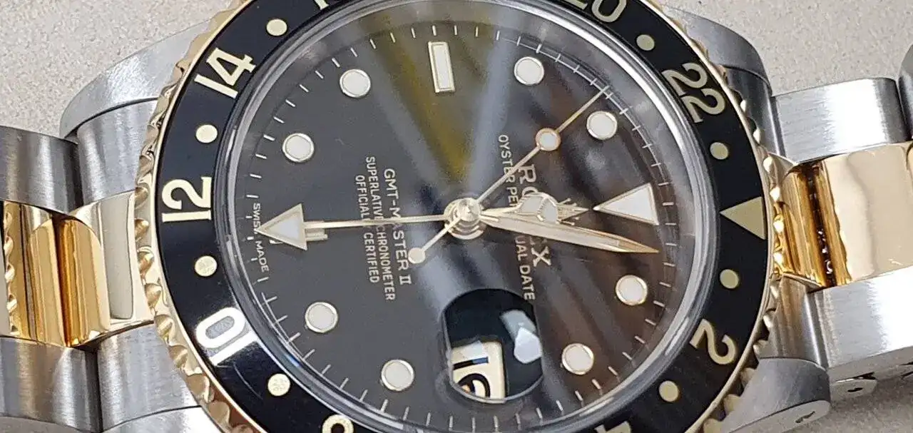

Vamos a restaurar este...
...que tuvo un acidente..
desmontamos todo en busca de cristalitos, y se limpia y vuelve a montar...

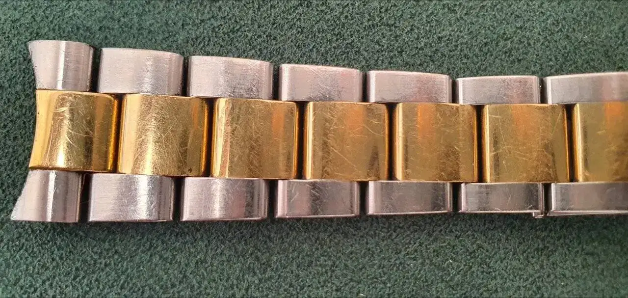

..y vamos con la restauración...
...esta un poco.. ejem..
...intentare mejorarlo...
Y...y así quedo..
Una vez terminado.
Reacciones: Zack, DrSlump, CarburoMaster y 6 más
