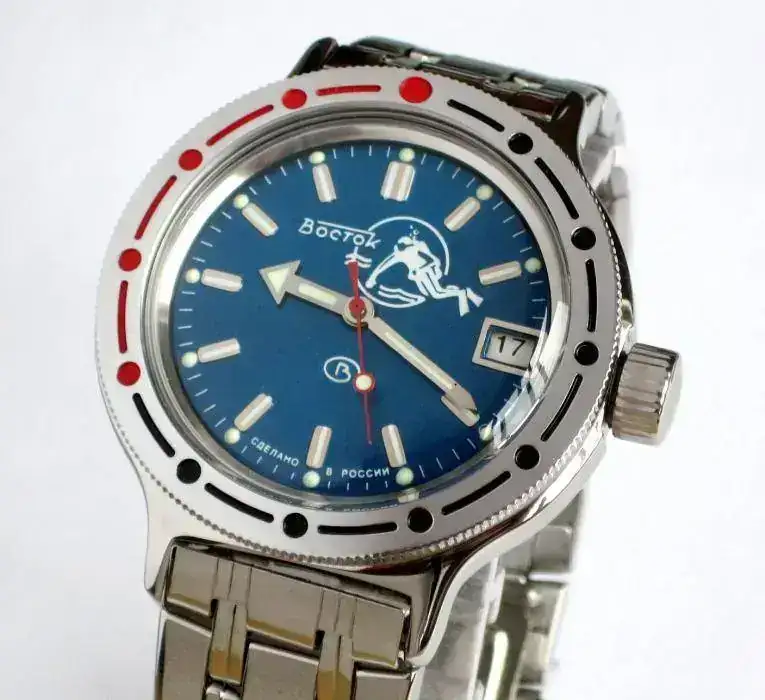

Por cierto estoy esperando mi primer ruso, tras muchos meses que llevo poniendome los dientes largos con los Amphibia (ay Cestommek...) Por fin me decidí, he pedido el clásico scuba dude en azul a leon1965jazz, según he leido por aquí es serio, eso si lo pedí el día 3 y en la oficina de correos del lejano Moscú deben de estar... Zzzzzzz.... Para cuando llegue le tengo preparada la misma correa que tu jolurove, pero en color "tabac"...
Este es el sujeto:
Ya os contaré...

Gracias a todos por los comentarios! Karl cuando tengas en tuyo no te olvides de poner fotos, me interesa ver como le queda esa correa!
