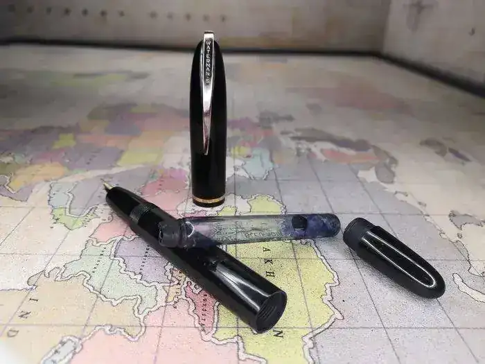

Buenas noches compañeros,
Acabo de recibir una Waterman vintage con cartucho de cristal. Creo que este sistema fue comercializado por Waterman durante los años 30 y 40, hasta que en los 50 se impusieron los cartuchos clásicos de plástico que conocemos.
La pluma viene con un cartucho original que se puede rellenar con una pipeta y tras probarla escribe estupendamente.
Por lo que he leído puede presentar el inconveniente de que con los años la goma de ajuste del cartucho se endurezca y requiera el cambio, (parece una operación sencilla), además de que esos cartuchos no son compatibles con los actuales o alimentadores estándar, (y no son precisamente sencillos de encontrar).
Trataré de tener cuidado con el que me ha llegado, pero me preguntaba si sabéis si hay algún tipo de convertidor que sea compatible con estas plumas, (también por eliminar el pequeño engorro de la pipeta).
Un saludo y gracias de antemano.
Creo que no vas encontrar un cartucho con el diametro adecuado para ese modelo ( lo tengo pero con carga de palanca), una solucion ( artesanal, pero efectiva) es colocar el extremo de un cartucho largo de Parker vacio que encaje bien en la boca de la seccion,se le corta a dos tercios con un cutter y se le añade un saco de caucho o latex, de esa forma tienes un cargador de tinta permanente, sin el engorro de recarga con jeringas.
Yo lo he usado en otro modelo que no admitia ningun cartucho estandar y me funciona perfectamente.

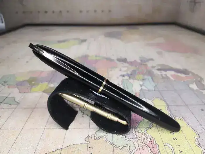

Sobre que esta descansando su majestad.
