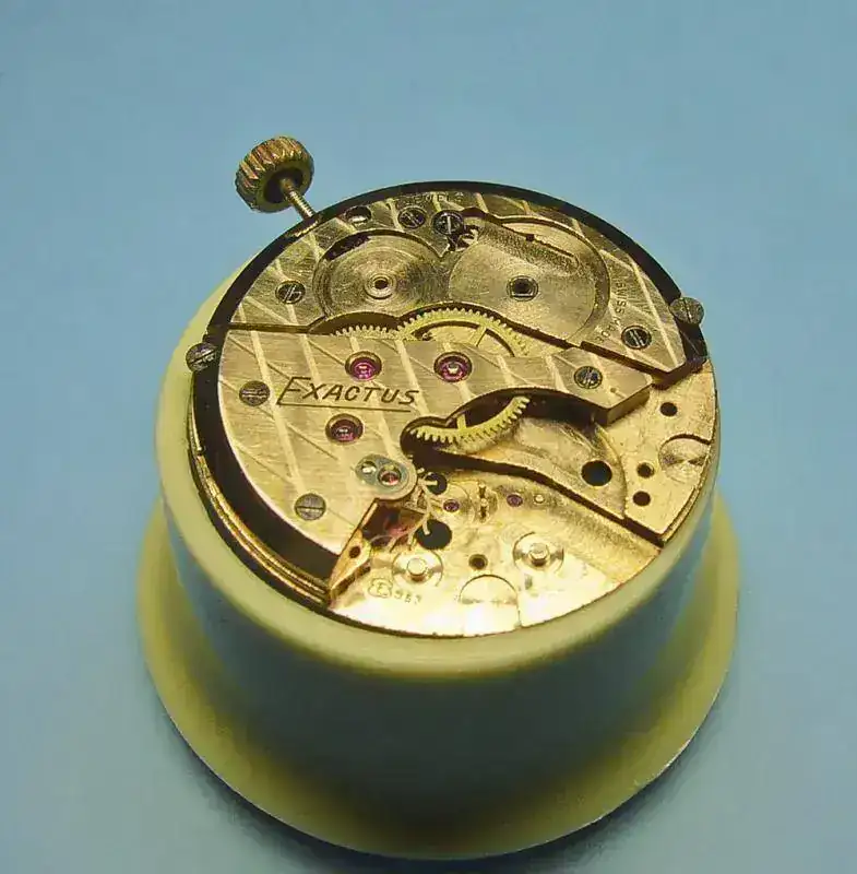

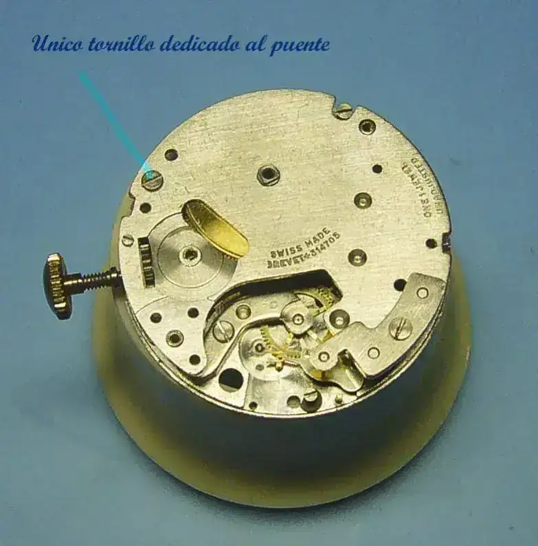

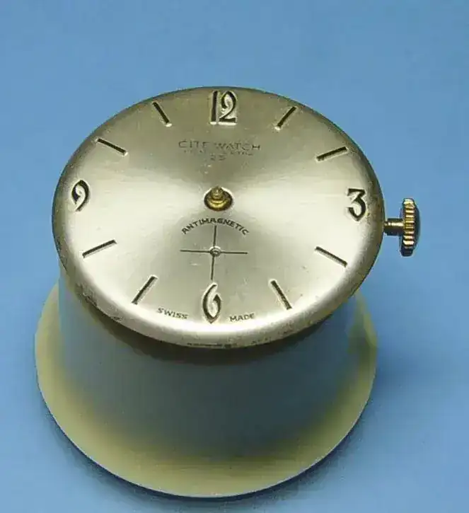

Jueves, día de mercadillo (para ellos no hay día del trabajo), reloj barato, sólo por el peso se sabe que no es bueno pero sirve para entretenimiento. Y, además, es atractivo y vintage ....... reúne todos los requisitos para comprarlo y entretenerse con él. Es made in swiss pero no todo lo hecho allí es Omega, por ejemplo. Un sólo rubí, ancora de espigas, un sólo tornillo dedicado a un sólo puente aunque lo complementan los dos de áncora y volante ...... un comienzo no precisamente brillante. Pero vamos allá:

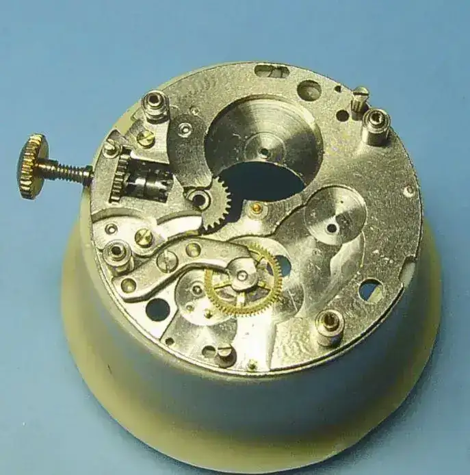

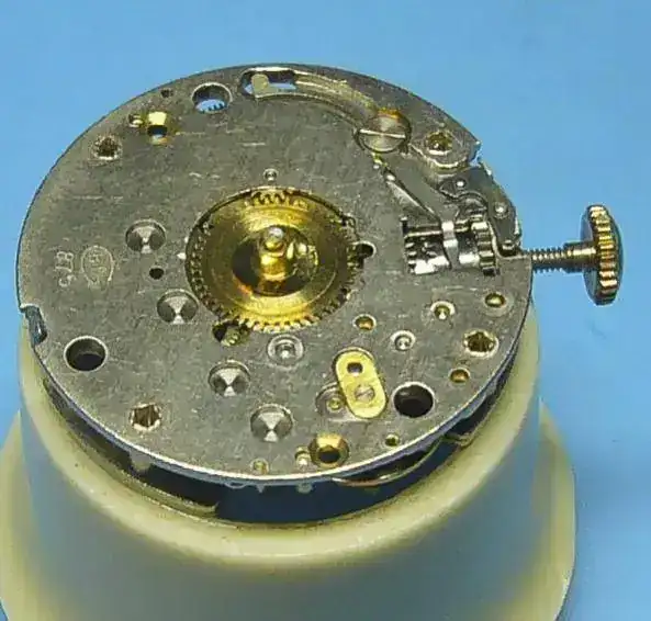

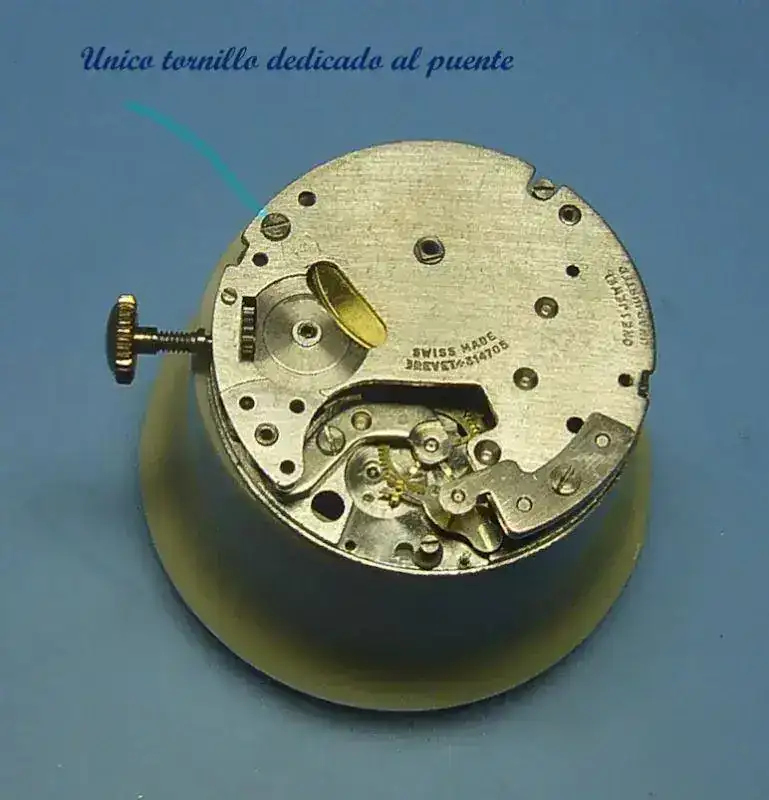

Movimiento Brevet BF875. Casi desnudo, se ve un fuerte puente que protege tija, báscula, tirete y una rueda fija que no sé como se llama (al decir fija quiero decir que no se sale de ahí pero girar gira, por supuesto). También vemos un puente con un tornillo y dos fuertes pivotes que sujeta, en exclusiva, la rueda del segundero y tiene su razón: es ella la que mueve la rueda de escape.

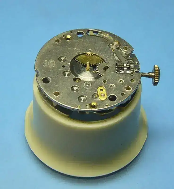

Con el barrilete y rodaje ya puestos en su sitio
Su único puente ya ensamblado. También el áncora y su puente están ya colocados

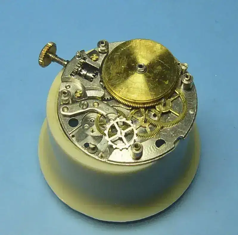

Volante con su puente ya colocados
Encima del puente el sistema de carga, rochete, rueda y trinquete, éste muy fácil de poner sin peligro de saltar: lleva el muelle incorporado.

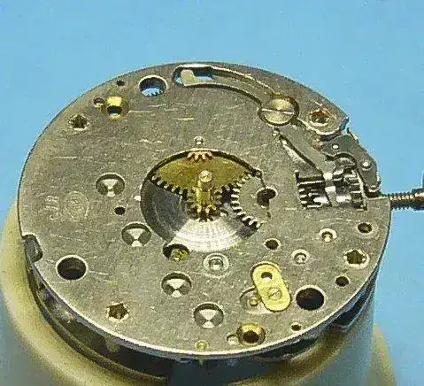

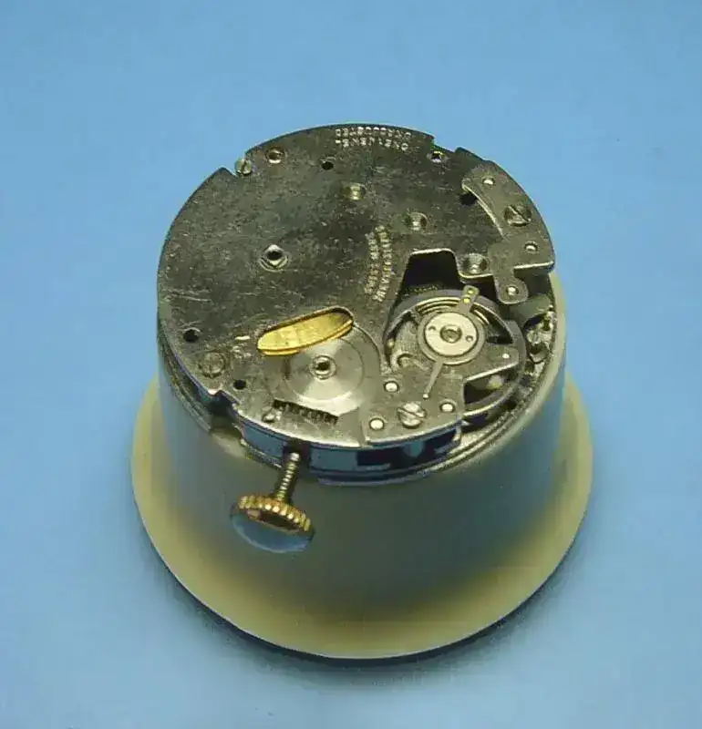

Por el lado de la esfera vemos que, efectívamente, los rubís brillan por su ausencia.

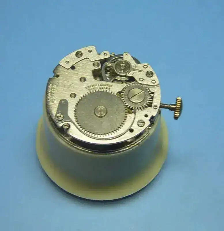

Lo primero colocar el cañón de la aguja minutera. Aquí vemos muy bien esa rueda intermedia de puesta en hora que no sé si recibe un nombre especial por estar prisionera de esa forma.
A continuación la rueda de horas y su talco, oropel o como se quiera llamar

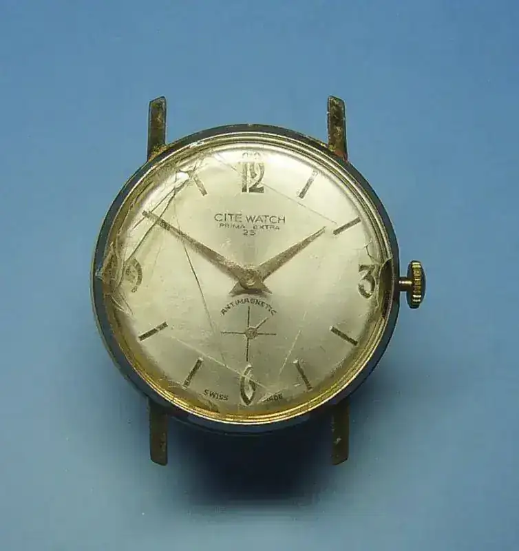

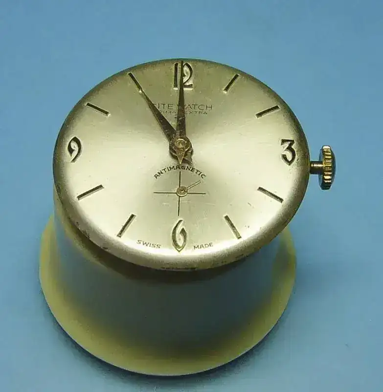

Esfera ya colocada. Es bonita y bien conservada la jodía
Con sus agujas ya parece otra cosa ¿no?
Cristal roto en pedazos. Ya venía roto y al lavarlo se terminó de estallar, así que un buen fixo (cinta adhesiva) todo lo soluciona. O casi .... Ya empiezan los problemas.
Su caja no es una maravilla, ni está tan bien como la esfera, pero ....... el gran problema viene ahora: no funciona. Como decía Cafrune, allá por los 70, ¡sonseeeeras, cosaaas que pasan!. En un movimiento tonto, por no levantar la presión del dedo índice sobre el gran puente, al ir a meter el pivote de la rueda de escape apreté algo más de la cuenta y le partí el pivote de platina. Así que, por coger práctica, lo he terminado de montar sin rueda de escape y, claro, no se escapa, je,je,je. ¡Sonseeeras!
Al baul de los desguaces salvo que a alguien le sobre alguna ....... ¡¡socorrooooooooo!!.

No del todo por suerte. Ya está funcionando como explico en otro hilo.
Me parece muy curioso, sin duda por mi poca experiencia en este campo, que esta máquina bifurca la fuerza del muelle al destensarse por dos caminos: por uno y a través de las ruedas intermedias envía el movimiento a la rueda segundera que es la que, a su vez, mueve la rueda de escape que controla el ritmo de la marcha y por el otro, por medio de dos ruedas dentadas que están encima mismo del barrilete, se mueven directamente las agujas horaria y minutera. Todo un ingenio que no sé si fue aplicado por otros constructores; yo no lo había visto antes.

Buen día amigos; el piñón de llama rueda de transmisión y/o renvoi (pieza 450).
La otra (pieza 191) vá remachada. Esa rueda en la tapa del cubo hace el trabajo de ajuste y no lo hace en la cañon de minuto y/o chousse que la lleva floja sin ajuste.
La rueda de cañón de horas (pieza 250) trabaja como en las máquinas habituales arrastrando la aguja horaria y la chousse cañón de minutos arrastra la aguja minutera.
Para finalizar reitero la necesidad de aprender los nombres de cada pieza y en lo posible colocar el número de cada una de ellas - que nos confirmará reconocer las fornituras.
Un saludo. Luis desde Argentina
