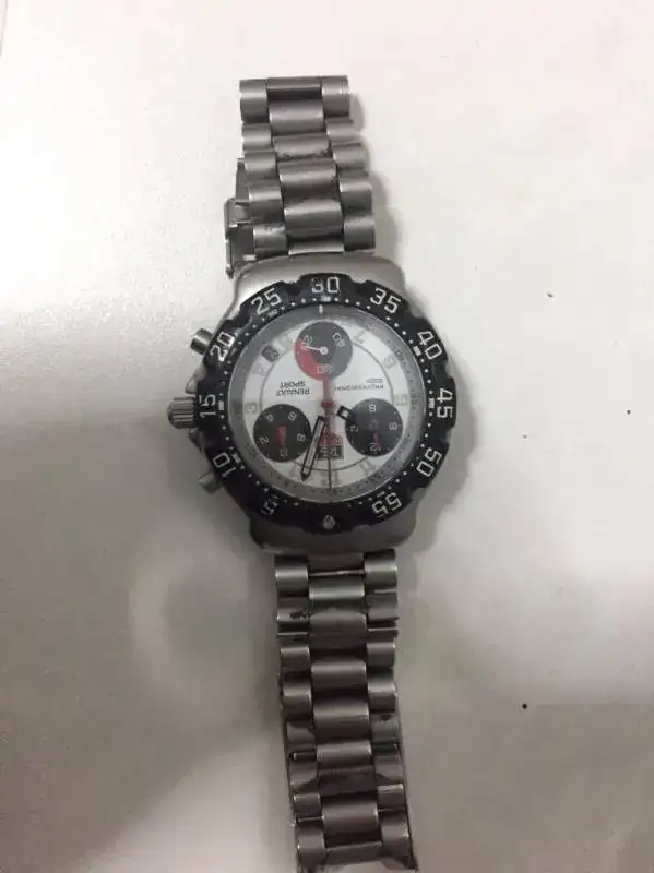

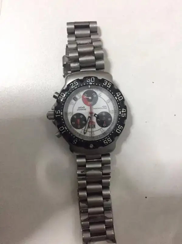

Hola,
El reloj es este:
Y el problema es que está roto el enganche del cierre. ¿Habría posibilidad de solo cambiar eso o tendría que cambiar toda la correa?

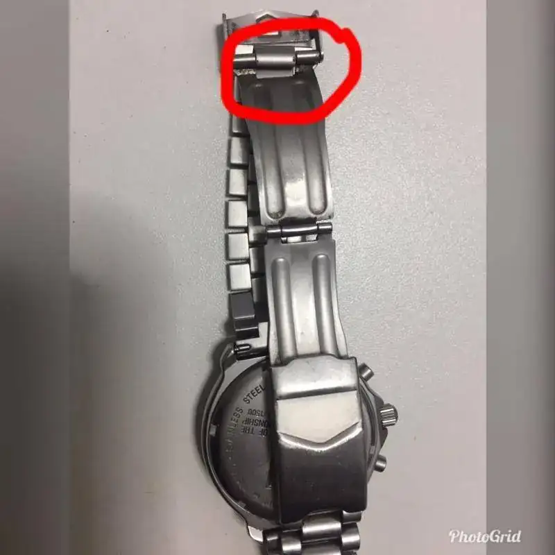

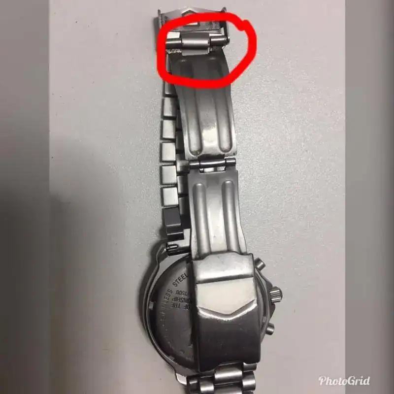

Muestra una imagen marcando la zona que estaría rota:

Hola,
El reloj es este:
Ver el archivos adjunto 531903
Ver el archivos adjunto 531905
Esa parte del cierre, al no se un pasador, sino una especie de tubito remachado, deberia arreglartelo un profesional, tal vez un relojero sepa cómo hacerlo. En cuanto a la limpieza del armis: extráelo, y mételo en un bol con agua templada y un chorro de amoníaco. Déjalo unas horas ahí y verás cómo la roña sale sola.
Luego utiliza un cepillo de dientes para terminar de limpiarlo. Por último, si te atreves, con la parte verde de un scotch brite puedes cepillarlo, siempre en la misma dirección y suavemente. Te recomiendo buscar algun tutorial en la web.
Saludos!
Saludos!
