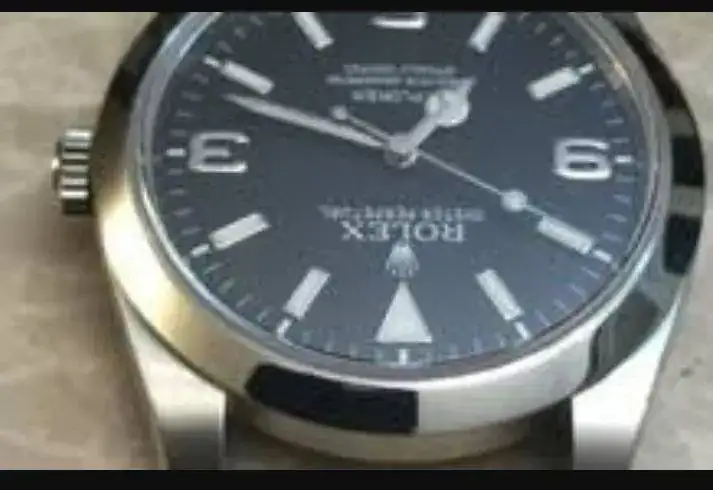

Al poner correas de cuero en mis 15000 y 116000, el borde de la caja, simplemente me las afeitaba dejando una marca muy fea en el centro de la correa. Al final opte por poner cinta adesiva para proteger las correas.

Tambien ocurre.

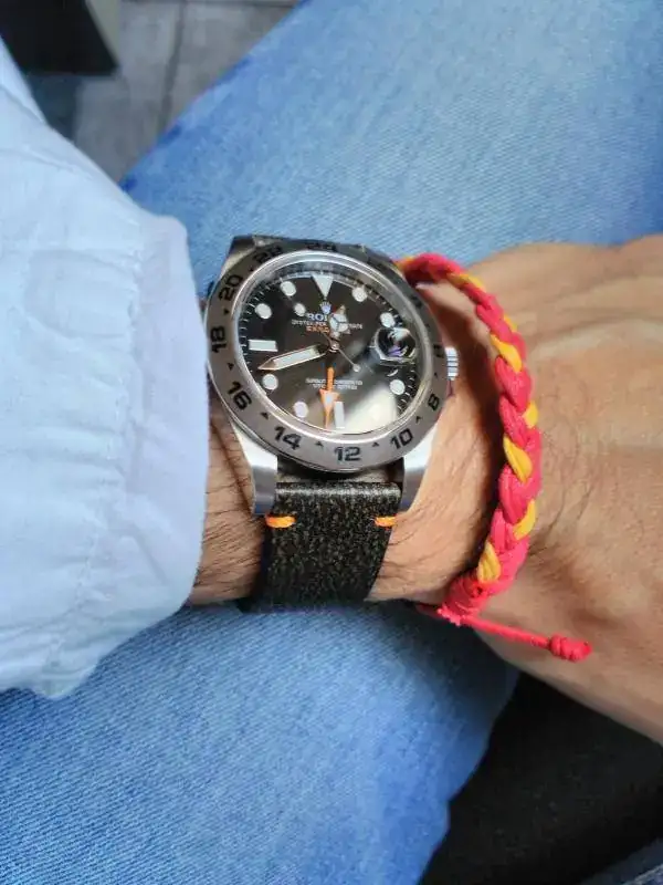

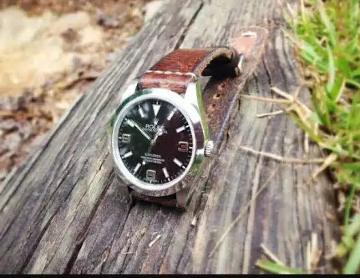

Las cajas de los Rolex no estan diseñadas para ponerles correas de cuero.
Los modelos que vienen con correa traen end links.
Si le quieres poner cuero sin endlinks debes buscar correas delgadas o ponerles cinta como comentas en tu post.
El borde de la caja corta las correas

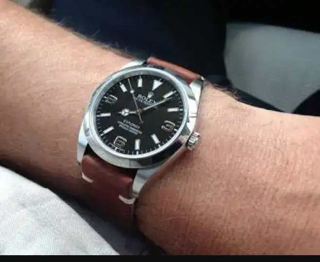

Fotos de la red

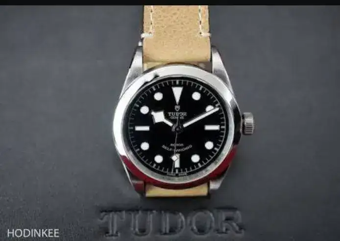

No tiene nada que ver uno con otro, pero te has planteado esta posibilidad?
Las correas le quedan de lujo y la caja es mejor terminada entre las asas.

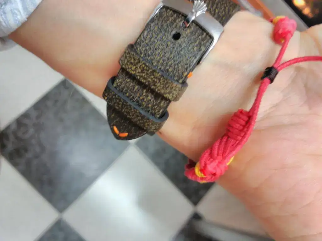

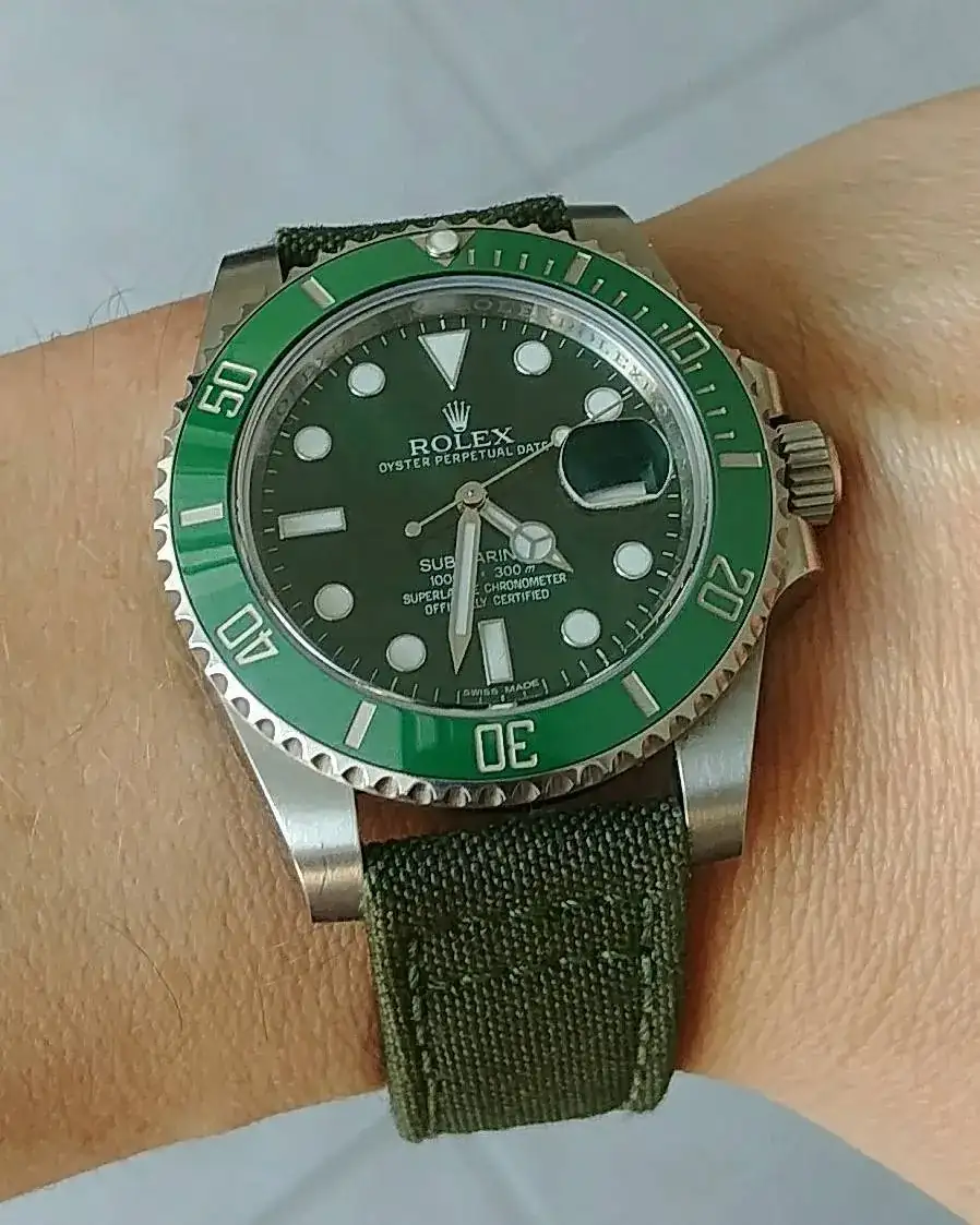

Yo uso esta minimalista de Jacobo, que lo solucionó poniendo muy fina la correa y los pasadores bien arrimados al al extremo. Lleva mas trabajo, pero se soluciona sin problema.
Si es cierto, que no costaba nada rectificar el filo de la caja, aunque sea por seguridad, porque aunque no está pensado para llevar piel, te puedes pegar un corte perfectamente...

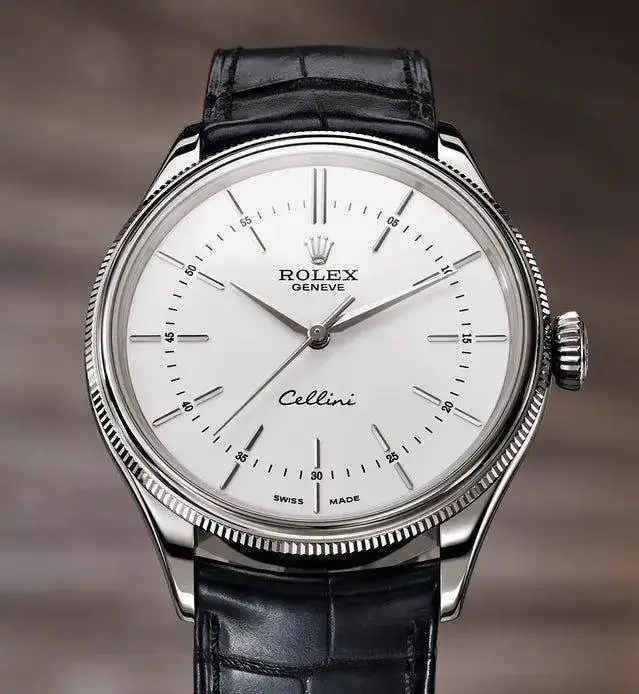

Al menos en algún IWC los pasadores de las asas son curvos adaptándose a la forma de la correa. Pues bien, correa curva en las asas y pasadores curvados. Creo que es una alternativa
Mi relojero me doblo los pasadores cuando le comente el problema.
Pero como los agujeros en la caja son rectos la correa bailaba, y podia caerse

-Usar pasadores curvos. Como hace Rolex con los Cellini. Se puede ver en el modelo que lleva Obama:

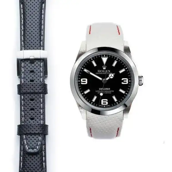

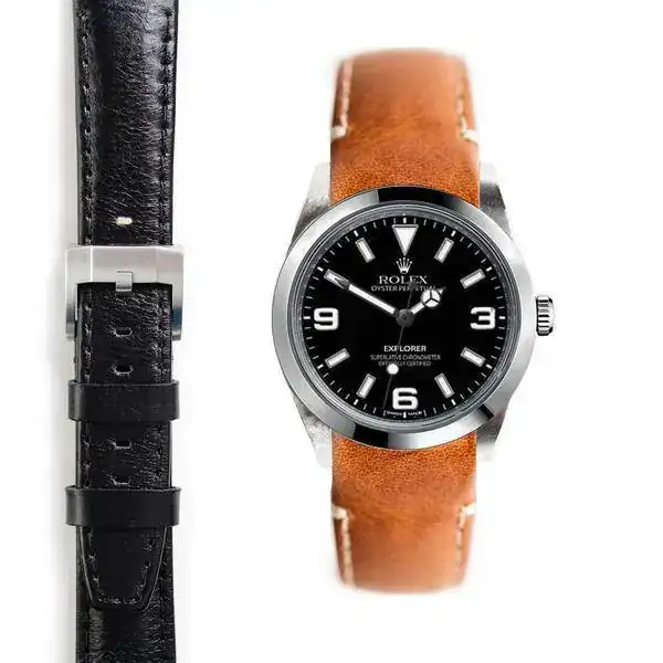

-Recurrir a correas que encajen directamente con la caja del reloj. Por ejemplo, las de la marca EVEREST:

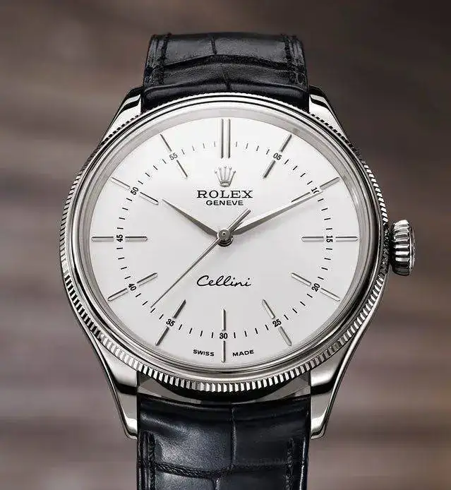

Ver el archivos adjunto 501353

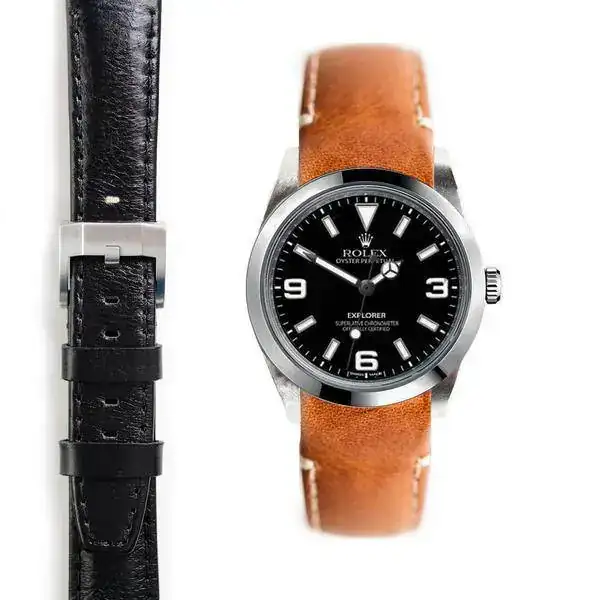

Ver el archivos adjunto 501354
Ver el archivos adjunto 501355

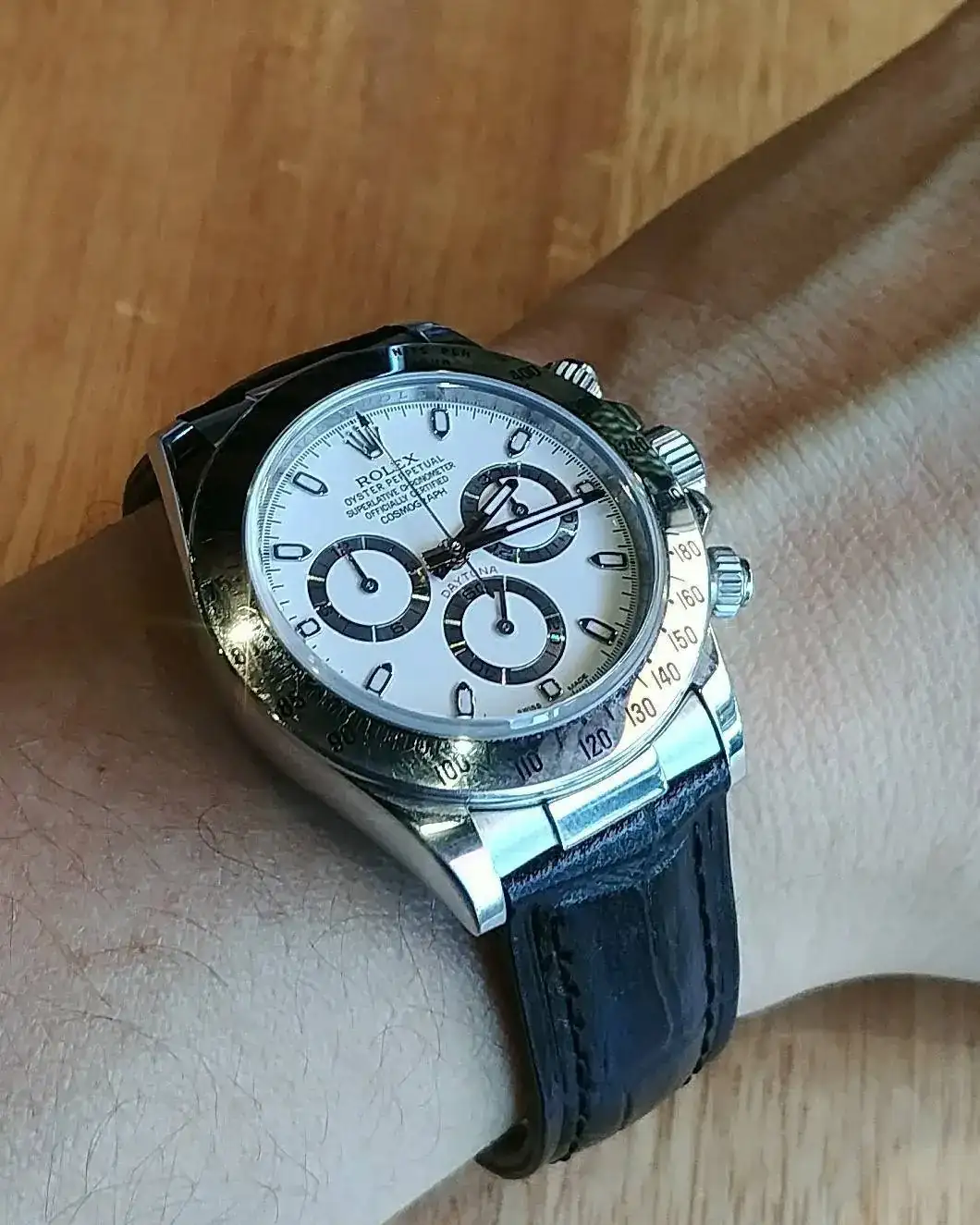

Como comente, tengo el 114300 que lleva la misma caja del Explorer. Le he puesto una correa de alligator negra de ABP. Al principio con cinta para protegerla y luego ya sin. Es una correa de unos cuantos euretes asi que mas vale que no la fastidie. Entra perfectamente y creo que igualmente lo haran una gran variedad de correas.
Por lo menos con la caja de estos modelos lo hicieron bien.
En mi caso, solucionè el problema eliminando el filo del canto de la caja con un cincel pequeño. Dos pasadas con muuuuuuucho cuidado y listo. Quedó perfecto y no se nota el cambio para nada. Es solo matar el filo y nada más, así que no se quita material en absoluto. Eso mismo lo harían las correas de cuero, después de estropear varias, claro;-)

Lo siento, no tomè fotos y debería sacar nuevamente la correa para hacerlo. El cincel no es nada mas que un pequeño destornillador de buena calidad de unos 2/3mm de hoja, nuevo y con el ángulo de su extremo tal como viene de fábrica, es decir, no redondeado por el uso. Se lo pasa con cuidado y suavemente por la "cima" del bisel de la caja. Con dos o a lo sumo tres veces basta y puedes comprobar el resultado con la uña pasándola de arriba abajo sobre el ángulo de la caja y verificando que no se "clave". Eso es todo.
