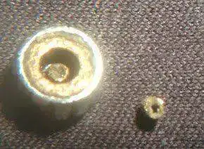

Buenas gente, me llamo Alejandro y soy de Argentina, ya me he presentado pero bueno, este es mi primer hilo. Ya que me estoy iniciando en esto de la relojeria, queria consultarles a uds por este asunto: he quebrado el tubo de la corona de mi citizen worldtimer y, como estas coronas dicen CTZ son un poco dificiles de conseguir por aca. Alguna recomendacion para poder arreglarla? Ya he probado con pegamento epoxi y nada. Gracias y Saludos.
Es la corona del engranaje para girar el bisel interno:

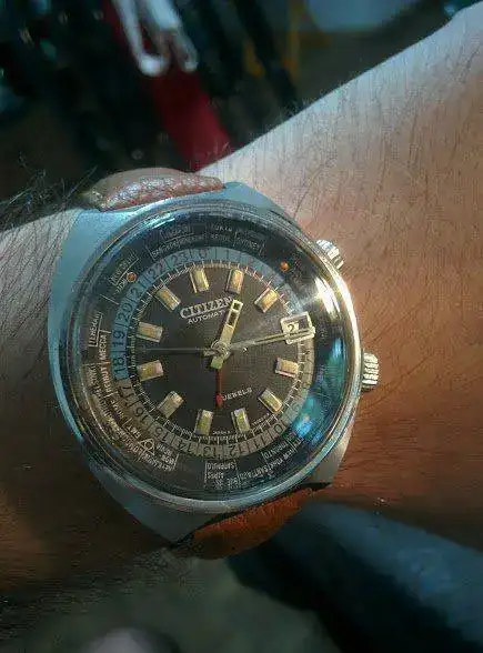

Aca el reloj en cuestión:
Pues yo te aconsejaría que compres corona nueva, soldar una corona y que te quede bien es una difícil tarea.
Pregunta a tus compatriotas que casas de fornituras tienes en tu país. Un porte desde fuera te va ha costar lo que valen 20 coronas
Hola compañero, lo que yo suelo hacer cuando no consigo alguna corona antigua y al reloj le ha pasado lo que a ti en este caso es enbutir una corona normal dentro de la original. Vacío el interior de la vieja corona a una décima de mm menos que el tamaño que vaya a usar y la embuto con cuidado así me queda la corona original fuera pero tiene una genérica en el interior, fíjate antes de escoger corona porque posiblemente tenga que cambiar tubo de corona. Por cierto necesitarás torno o algún taladro de precisión.
