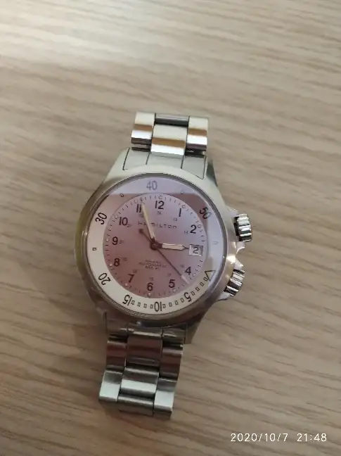

Buenos días, hace ya unos años compré aquí un Hamilton hkaki Navy, a los pocos meses una de las coronas empezó a fallar, lo lleve a una joyería premiun de Coruña y lo mandaron al SAT de Hamilton, corona nueva por unos 60€, pasaron unos años y me volvió a fallar, lo lleve a otra joyería que dice que lo manda al SAT de Hamilton, me cobran 10€ por el simple hecho de mandarlo y pagar portes, y de presupuesto me piden mas de 300€ por hacerle todo lo que según ellos necesita el reloj, le digo al relojero que pida solo presupuesto por la corona y me dice que le contestan en el SAT que no lo quieren hacer porque no podrian garantizar el trabajo, pierdo los 10€ y sigo con el reloj estropeado, que me sugeris que haga?

Hola. Deberías decir que movimiento lleva ese reloj y poner una foto del movimiento si puedes. Además también deberías decir cual de las coronas es la que gira y cual es su función y a partir de ahí ya podríamos hacernos una idea de lo que pasa.
PD. Supongo que sera mecanico y no de cuarzo.
Pues imagino que la corona que no enrosca es la de las 2. Es la que mueve el bisel interior. Y opino que para ese "pequeño" problema no hace falta que intervenga el SAT para nada, y menos gastarse 300 napos en su arreglo.
O es rosca en el tubo o rosca en la corona. Un relojero con buena herramienta seguro que lo hace.
Suerte.
Como bien dice Bito o es tubo o corona y 300 lereles como que no. Un buen relojero te lo tendría que apañar más barato.

El reloj llevará seguramente una 2824-2. Hacerle mantenimiento a esta máquina ya se come la mitad del presupuesto, así que, por arreglar la corona te piden la otra mitad. Más comprobación hermetismo, etc.

Lleva un ETA 2824-2, si pudiese hacerte el parcial lo habría hecho, pero es que la lubricación está en tan malas condiciones que en 2 días me lo volverías a traer....
Te vas a llevar el reloj en perfectas condicones y creo que del otro presupuesto a este hay una grán diferencia :)

Para que rosque la corona se cambia el tubo que va inserto en la caja. En un casio aceanus que tengo me costó cambiarlo 20 pavos en mi relojero de cabecera.
En el sistema hay 2 roscados, el del tubo y el propio de la corona, en su caso el roscado dañado era el de la propia corona, el tubo estaba en perfectas condiciones
En otros casos puede estar dañadoeldel tubo o incluso los 2

Ojo, en los seiko el hilo es más grueso y van más fuertes... siempre presionar, cuarto de vuelta atrás y enroscar (para que cuadren os hilos), es bueno lubricar las roscas de vez en cuando
