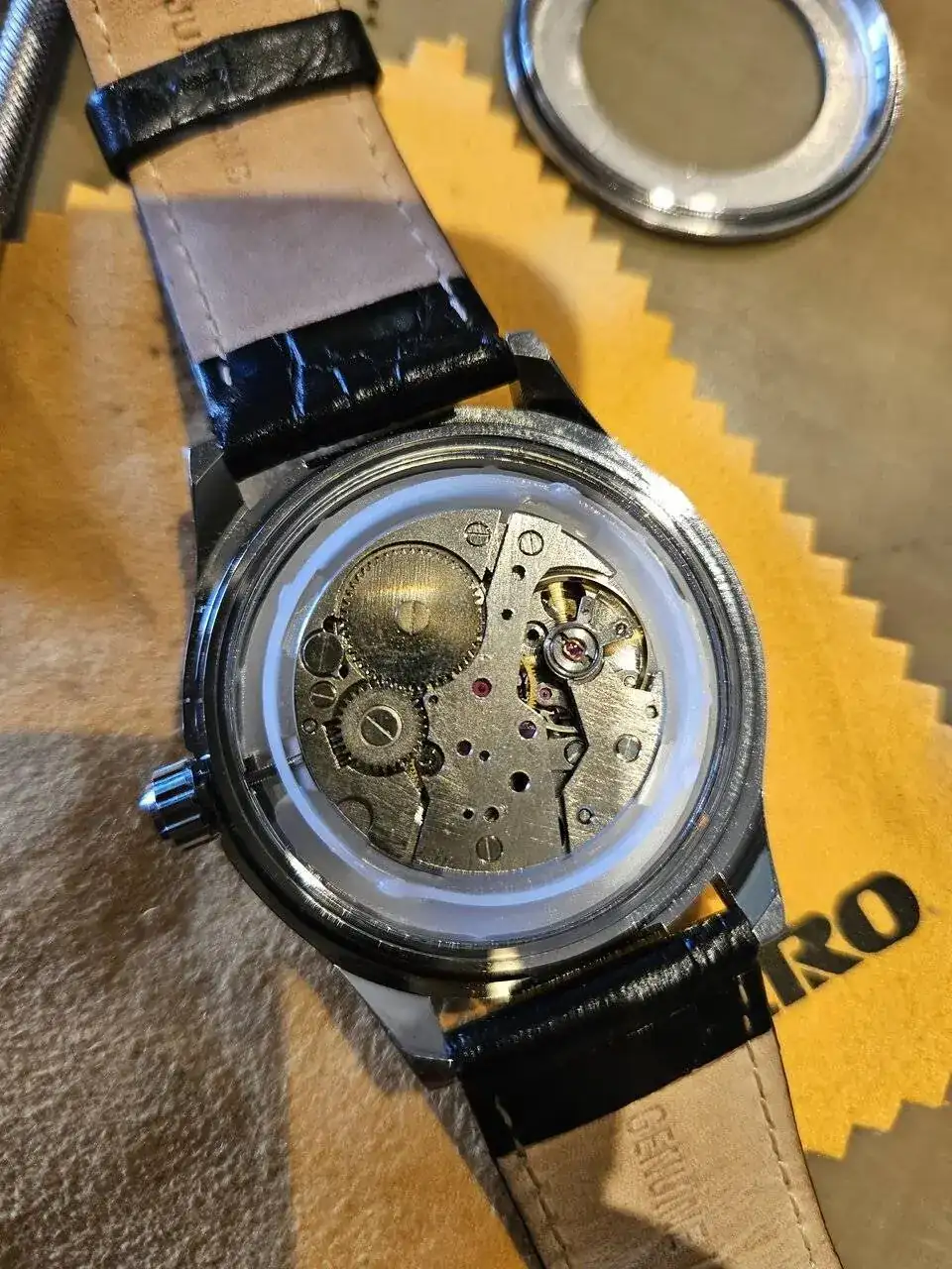

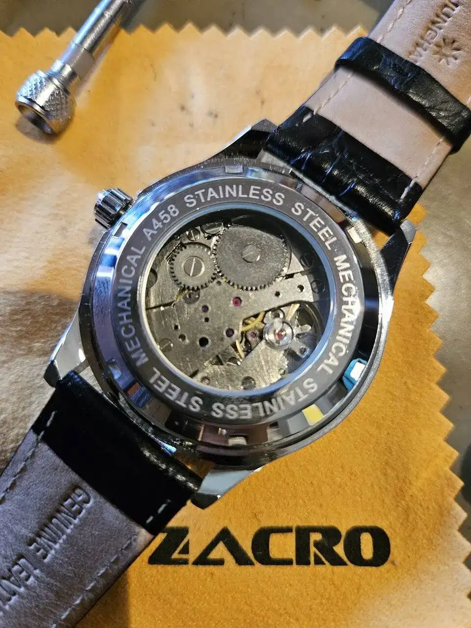

No se cuales son, será una increíble ayuda que me indiques cuales. Subo foto esta tarde al llegar a casa.
Muchas gracias
Ya le he quitado el rotor y funciona perfectamente, ahora como prosigo para quitar toda la parte de carga automática?
Muchas gracias

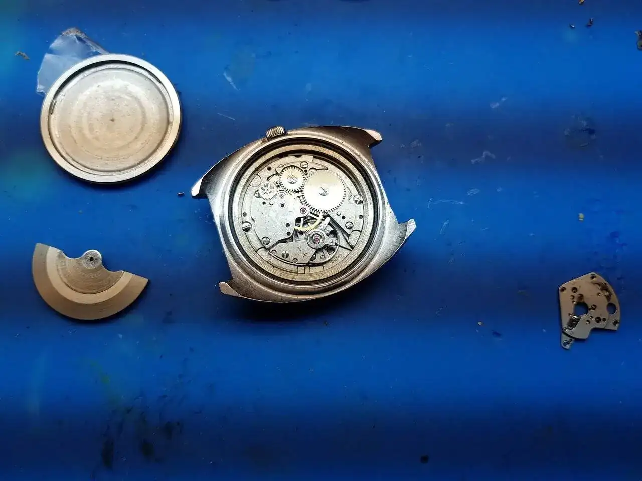

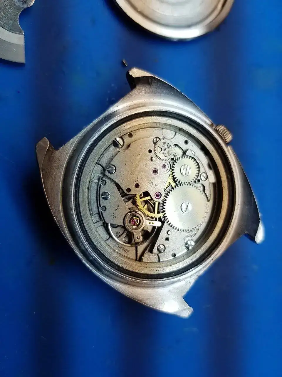

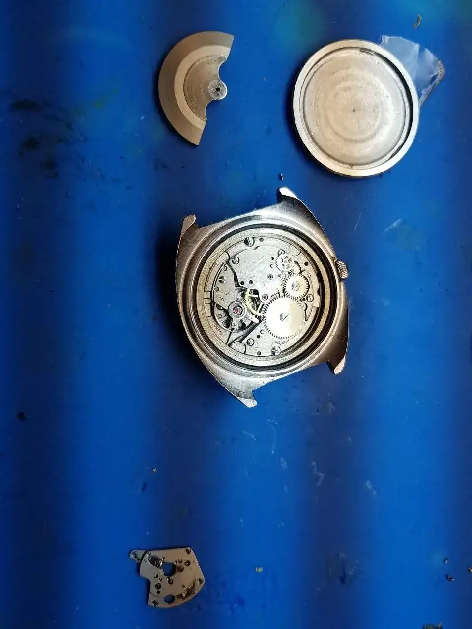

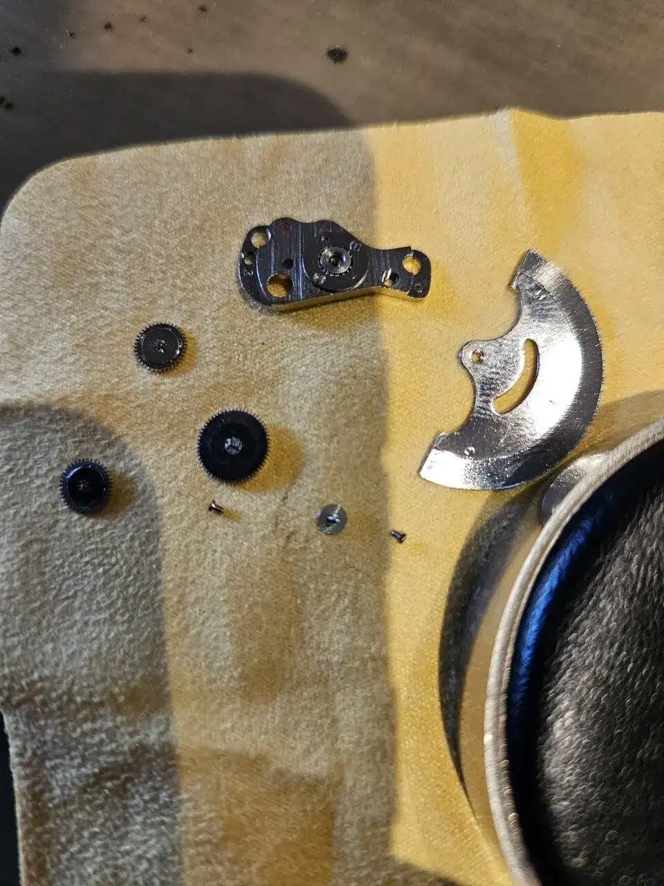

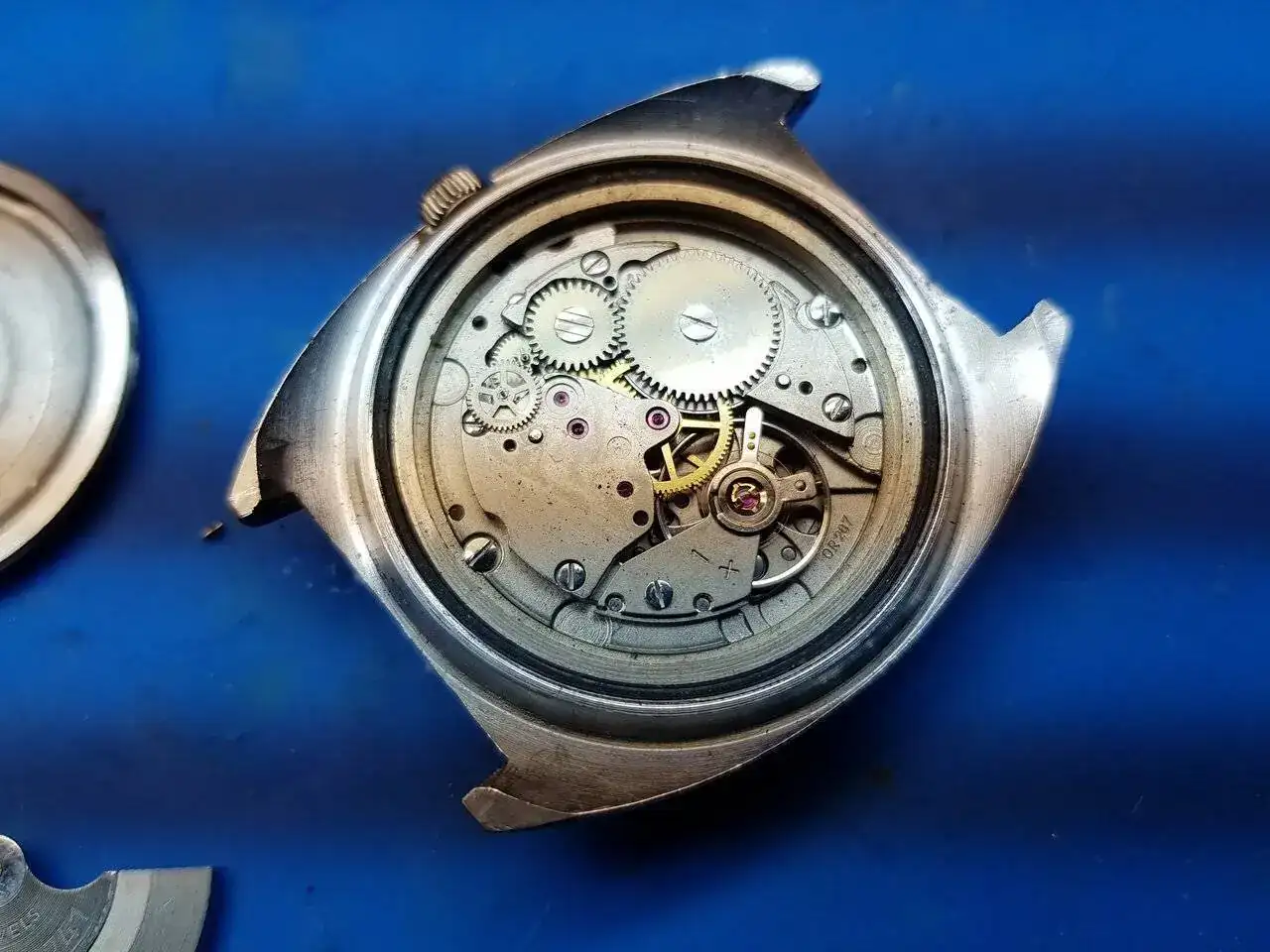

Si te sirve de ayuda yo hice lo mismo con un Orient porque tenía un tornillo partido y obstruia el tren de rodaje de carga. Creo que quitando otra capa te vale. Quedaría más o menos así:
    50,6 KB · Visitas: 95
    80,8 KB · Visitas: 107
Reacciones: itsmemario

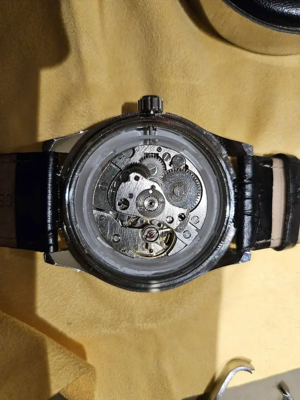

La foto no se ve muy bien, ya que tiene muchos brillos. Se trata de quitar esa pieza que tiene encima y que debe llevar dos o tres tornillos que lo fijan a la pletina de abajo.
Muchas gracias por vuestra ayuda, operación completada con éxito
