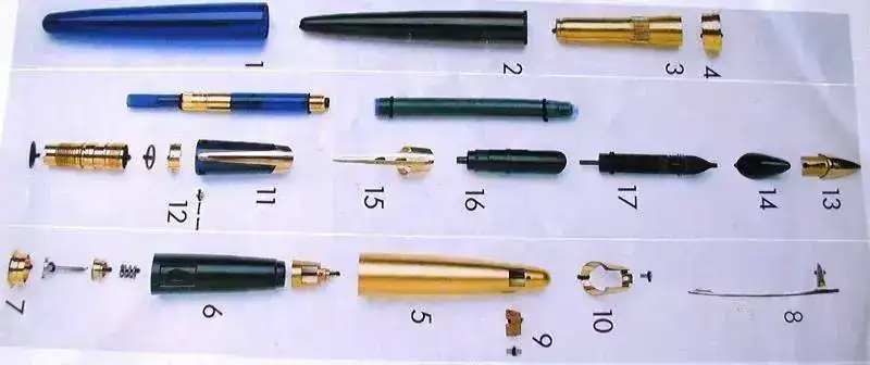

Me ofrecen una pluma Waterman Edson pero me dice el propietario que el cartucho" le baila" cuando lo introduce ::Dbt::
Me dice también que no viene con convertidor.
¿Sabéis si el convertidor de ésta se puede adquirir por separado o si es alguno de tipo genérico (como de Parker)?

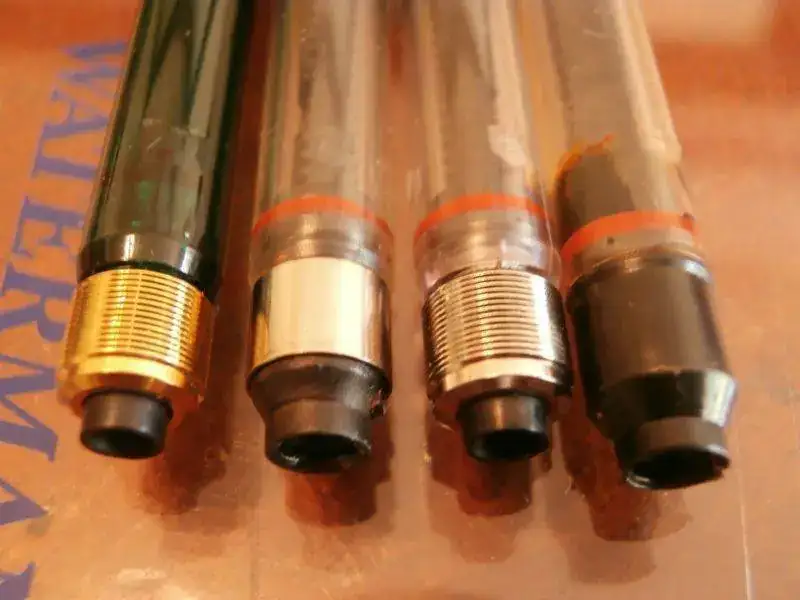

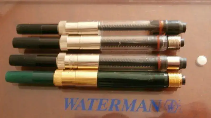

Aquí unas fotos de distintos convertidores de Waterman que posteó una compañera de otro foro (Maria13.0), espero que no la moleste, si es así, las retiro:

Pues acabo de mirar el convertidor de mi Edson y resulta que es el mismo que el segundo empezando por la derecha de la primera foto que he puesto, tiene rosca, pero entra a presión, por más que lo giro ahí no se rosca nada... qué raro me resulta. Lo bueno es que se mantiene muy firme y no pierde nada de tinta ni baila.
Pude leer que un forero tenía el mismo convertidor y decía que tampoco roscaba nada, que entraba simplemente a presión. Debe ser un convertidor estándar que valdrá para plumas con sistema de roscado y presión indistintamente.
A ver si el convertidor no va rosca, y esa presunta rosca sólo es un grabado del convertidor.
Yo tengo una Waterman con ése convertidor "a rosca", y encaja a presión. Comprueba si realmente es una rosca.
