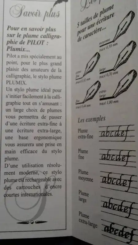

Poseo una plumix idéntica y según consta en el folleto que la acompañaba este modelo se recarga con cartuchos de tinta cortos, internacionales. En el fotograma adjunto, aunque en francés, al final del párrafo aparece esa indicación.
En alguna ocasión había leído que las plumix podían utilizar los convertidores CON-20 y CON-50 de Pilot, sin embargo cuando recibí la mía vi que utilizaba los cartuchos cortos de uso habitual en Europa. Puede ser que sea una adaptación para su comercialización en Europa, pues el modelo que poseo se comercializa por Pilot Europe, con sede en Francia.
