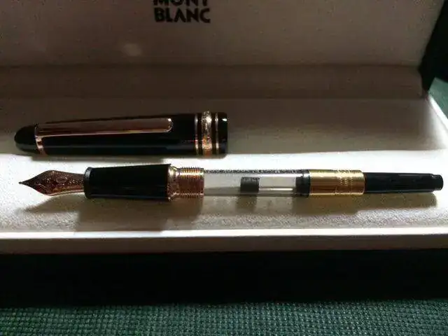

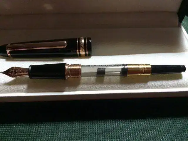

Hola,
Me ha regalado mi mujer una Montblanc Classic 90 aniversario, y resulta que me he encontrado dentro del convertidor esté pequeño muelle, es normal, es que tengo otro convertidor más antiguo y no lo trae.
Muchas gracias.

Me imagino que es para mantener la tinta en condiciones estables con su movimiento según manipulas la pluma. Le va dando ligeros movimientos para que se mezclé continuamente. No se me ocurre otra cosa.
Rompe la tensión superficial del liquido, así fluye mejor. También los hay con bolitas.
Todos los convertidores nuevos llevan ese muelle.

Bueno, avances.... Yo tengo convertidores Jin-Hao que ya vienen o con la bolita o con el muelle. Además de romper la tensión superficial de la tinta y mejorar el flujo tambien evitan que el émbolo llegue a la boca del adaptador y la goma se quede pegada al estar húmeda y hacer vacío.

Pues depende... Hay convertidores en los que la tinta se "pega" a las paredes y no baja mientras que en otros convertidores la tinta resbala y no se pega. El que antes no hubiera muelle y ahora sí puede deberse a tres factores:
1. que hayan cambiado el diámetro el calibre interior del convertidor,
2. que hayan detectado que los convertidores antiguos tenían problemas con la tensión superficial de la tinta en su interior
3. que hayan cambiado la composición o acabado del plástico haciéndolo más "pegajoso y menos resbaladizo" para la tinta
Hace dos días no; los convertidores que denominamos "nuevos", los de acabado chapado en oro e inserción por rosca (en contraposición a los viejos, plateados y de inserción a presión) llevan en el mercado no menos de 20 años.
