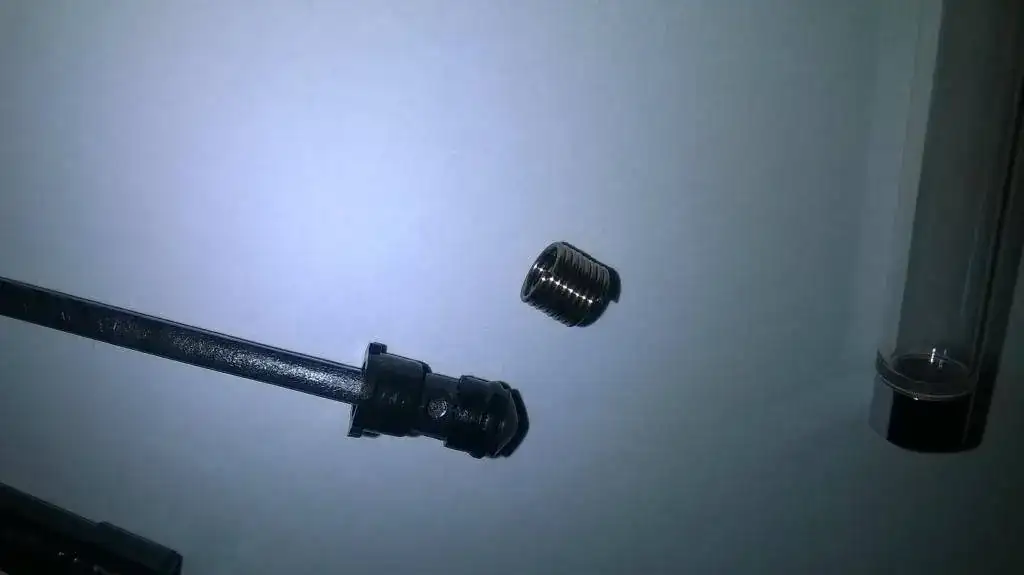

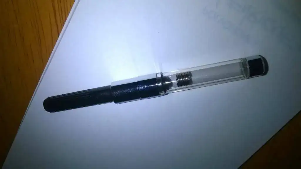

La semana pasada compré un convertidor para la Inoxcrom y cuando lo examiné en casa detenidamente, me sorprendió lo que llevaba en su interior. Los he visto sin nada, con una bolita para facilitar el flujo, pero este lleva un pequeño muelle... Lo habíais visto alguna vez?:
Sí, muchas DUKE lo traen, y el muelle acaba con el extremo inferior doblado hacia abajo. La función es la misma que la de la bolita, pero en mi opinión funciona mejor. No he visto ningún convertidor de DUKE que dé los problemas que pasan con algunos de Delta. Y la bolita, en otros, coincide en tamaño con la boquilla, de forma que hace tapón. No te preocupes, no te han metido un gusano en la Coca Cola ;-)
Pues es una buena idea como parche a los convertidores de Delta!

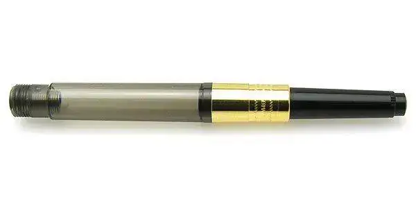

Hay otros convertidores que llevan un cilindro metálico, como Parker montaba en las Parker 88.

Yo se lo pongo (el trocito de muelle) a todos los que puedo , mejora notablemente, que no haya fallos de flujo de tinta, incluso mejor que la bolita que puede en ciertas ocasiones Obturar la abertura del convertidos, siempre, siempre y mira que no suelo usar plumas de convertidor, las que hay llevan su trocito de muelle. 1 saludo.

Un trocito de muelle tratado antioxido de ferretería. de unos cuatro milimetros, los de convertidor más baratito de Parker, los de plástico puro y duro van con muelle incorporao y van de cine a esos les haces un intercambio con la bolita de un cartucho de Pilot y arreglao. ni un solo fallo.

Simplemente desenroscando la parte metálica trasera. Puede que necesites unos alicates porque suele ir muy dura esa rosca.
