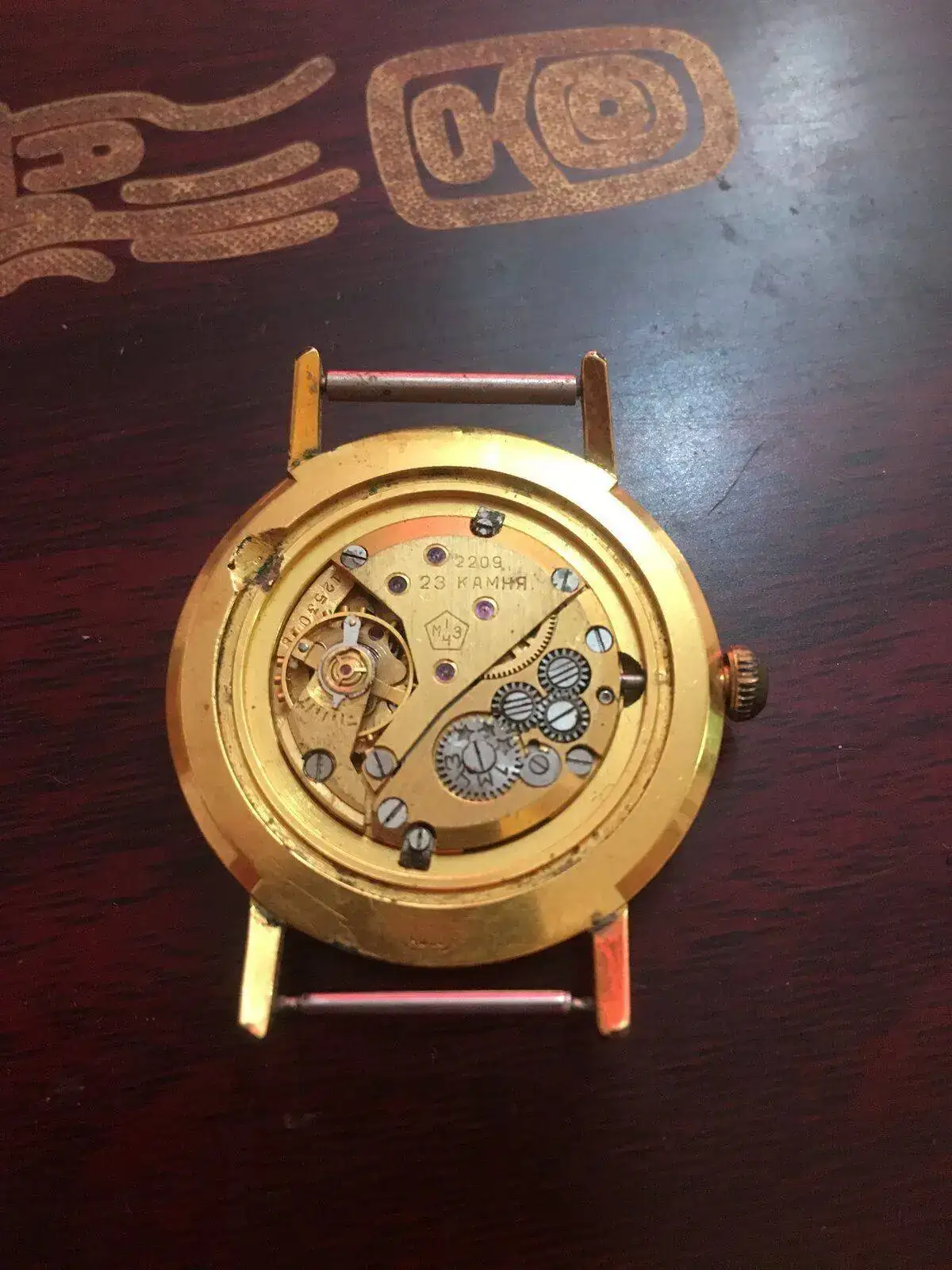

Hola amigos me pueden comentar que quieren decir algunos detalles en la máquina de este Poljot. Por ejemplo 1m43 y la rueda con tres estrellas???
Saludos y gracias

Si le pides a algún moderador que te lo mueva al subforo de rusos, te darán más información. Pero te puedo adelantar que es un calibre Poljot 2209 de la 1ª fábrica de relojes de Moscú (1m43) con el logo que se estampaba a partir de 1965. Las estrellas son simple decoración. En sus tiempos llego a ser uno de los calibres más planos que se hicieron, con segundero central. Estaría bien ver la parte delantera. :)

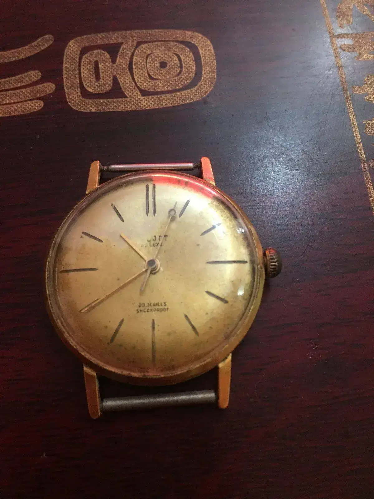

Muchas gracias. Es un proyecto nuevo que tengo, voy a tratar de restaurarlo completamente original!!!! Muchas gracias por tu ayuda!!!! Ahí te comparto la foto del frente, te agradezco cualquier comentario!! Saludos desde La Habana

La aguja segundera no es la original, el resto juraría que si. si el reloj está en buenas condiciones de funcionamiento, solo intentaría cambiar la aguja, de lo demás no tocaría nada.
Reacciones: yakokornecki y unicoru
Eres un crack Miquel 👏👏👏
Reacciones: miquel99
Muchas gracias, yo también pienso que es mejor no tocar más nada, a pesar del daño de la esfera.!! Puedes enviarme alguna imagen donde se vea una aguja segundero original, para tratar de buscarla por acá!! Saludos amigo

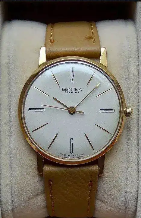

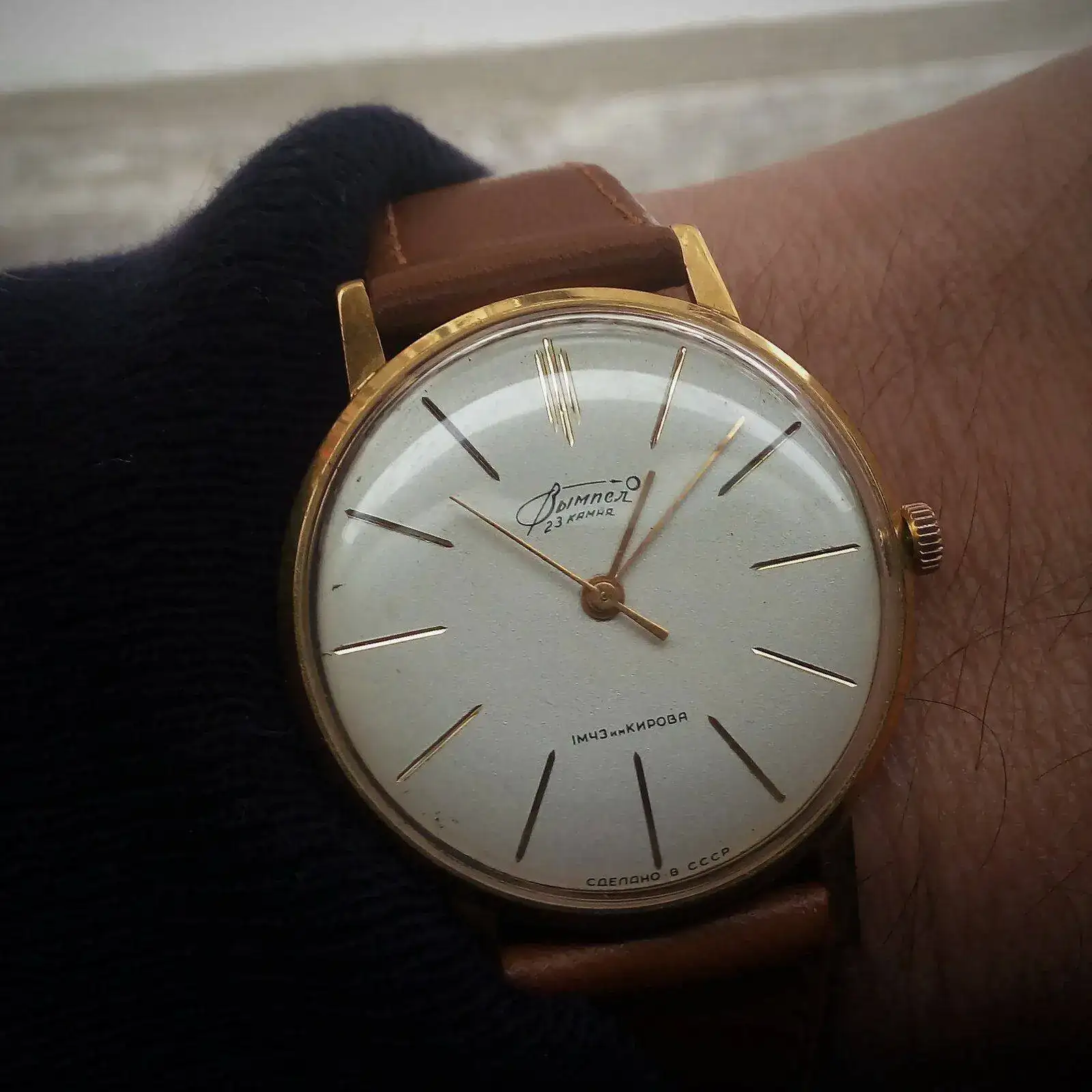

Claro, estos son los primeros relojes que se hicieron con este calibre
    72,1 KB · Visitas: 45
Ver el archivos adjunto 2256852
Me voy a leer el artículo muy agradecido tocayo!! Jajajajajaj saludos amigo
