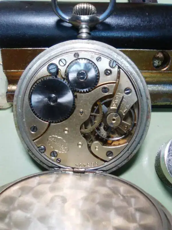

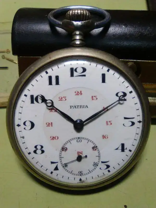

Me ha llegado este bolsillo pero tiene eje volante roto.
No lleva nº ref. por la parte de la esfera.::Dbt::
Igual se tendra que hacer el eje.:hmm:
Si puedes ver el calibre, no sea que tenga algo que te sirva.........
Buenos dias Zarsan: este reloj no es mio, es para reparar pero el problema es que solo lleva en la platina y esfera la palabra Patria, pero no lleva nº de referencia.::cry::

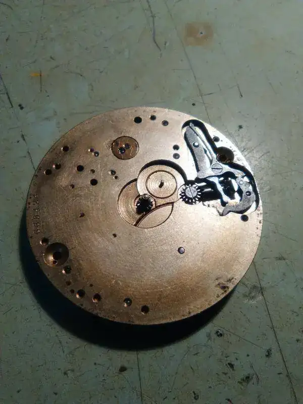

Buen día as1130; ¿puede colocar una foto de la máquina sin el cuadrante - para ver sí nos ayuda un poco??
Un saludo, Luis desde Argentina
La marca Patria era una de las marcas filiales de la casa Omega (Patria , Labrador ...) en 1927 fue vendida a S.A.D.A
El movimiento es una ebauche como todos los Patria ninguno llevaba calibre Omega , en este caso creo que es un calibre de la casa FHF.
Buen día as1130; por favor mida el diámetro de la máquina solamente...¿que le pasa as1130 hoy? Usted sabe!!!

Hola D. Luis no lo puedo asegurar , solamente lo digo porque los relojes de la marca Patria que he visto en su mayoria montaban calibres de la fabrica de Fontainemelon , solo por eso.
Pero no me haga mucho caso.
Un saludo desde Córdoba para otro cordobés.
Buen día tempus; tampoco lo se...pero el lunes cuando regrese al taller miraré en mis viejos libros a ver si lo encuentro???
Como no recuerdo la figura que tiene este rte. de tiret y eso que se destaca por su forma rara y así y todo no lo puedo ubicar.
Creo que esto denuncia que estoy mas viejo!!!
Esta máquina por el sistema que lleva en la parte del remontuar - debe ser anterior a los años 30 y los FHF que recuerdo - tienen casi todos un rte. de tiret con un dibulo muy parecidos y que se los reconocen porque lleva varios agujeritos. Es mas fácil x internet, no??!!!jajaja
Un saludo y ahora a esperar a as1130 para que se decida a medir la máquina. ¿le habrá llegado la encomienda que salió de Barcelona hacia su casa hace 10 días?- ¿que habrá ocurrido con los 60 grs. de fornituras de ese reloj ruso que le dí a un joven relojero Daniel y que quedó en enviarseló a... ???. Por favor amigo as1130...espero respuesta. Luis desde Argentina
Luis respecto a lo de los rusitos envie un privado diciendo que los recibí idgual no lo mande bien como es normal en mi en temas de ordenador, y no te llego, pero el miercoles lo recibi.
Siento que mi privado no llegara pero te aseguro que por lo menos yo creo que si no se recibio , alguna pifia hice.
La maquina hace 415 m/m de diametro.

Alguien me puede ayudar a saber sobre la referencia del reloj de bolsillo para buscar el eje de volante :popcorn:
Cram.-
Buen día as1130; le escribí hace unos días atrás - que mida el diámetro de la máquina porque es importante para la busqueda.
De cualquier manera sí no lo quiere encontrar - continúe enviando mal el pedido - porque le aseguro que siempre se necesitan los datos que le estoy pidiendo y piense que a nosotros nos lleva mucho tiempo investigar - escribír y lidiar con estos pedidos mal hechos.
Espero que no se ofenda - porque sería interesante que tome conciencia de la problemática que encierra cada búsqueda y siempre es bueno aprender sobre las precisiones que necesitamos para hallar estas fornituras tan difíciles y peor en un eje??
Buen dia Luis: le di las medidas el 27/5/2016 a las 16h debajo de respecto a los rusitos y la medida es de 415 m/m todavía está puesto.
Seguramente no acabo de leerlo.
Un abrazo
Cram.-
El reloj de diámetro hace 415m,/m.
