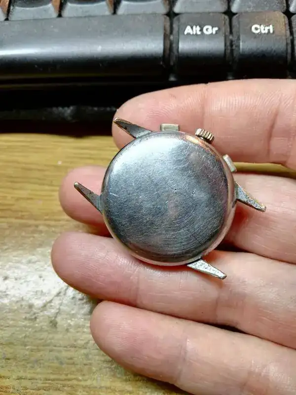

Hoy no les voy a mostrar ninguna de mis restauraciones. Pero si un lindo ejemplar y una consulta a los que más saben:

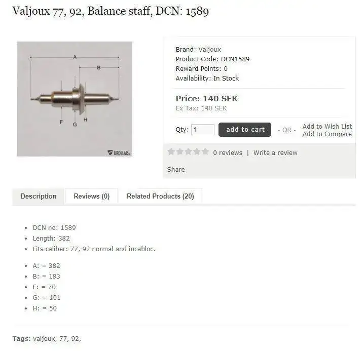

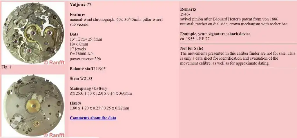

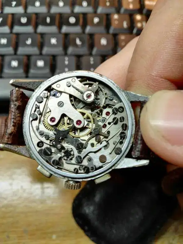

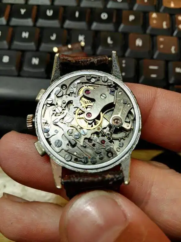

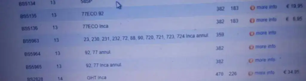

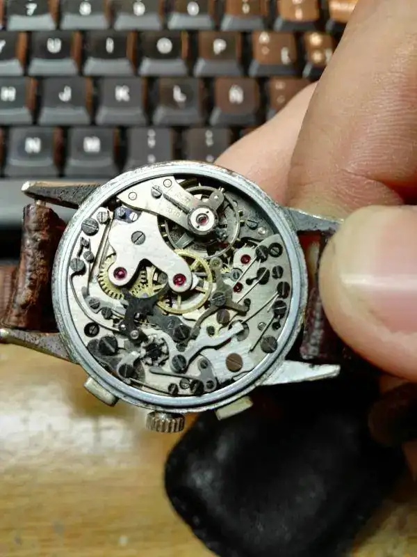

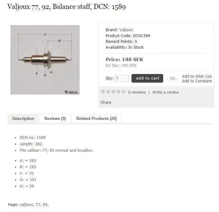

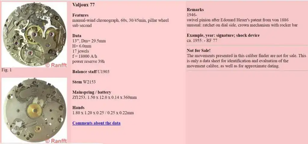

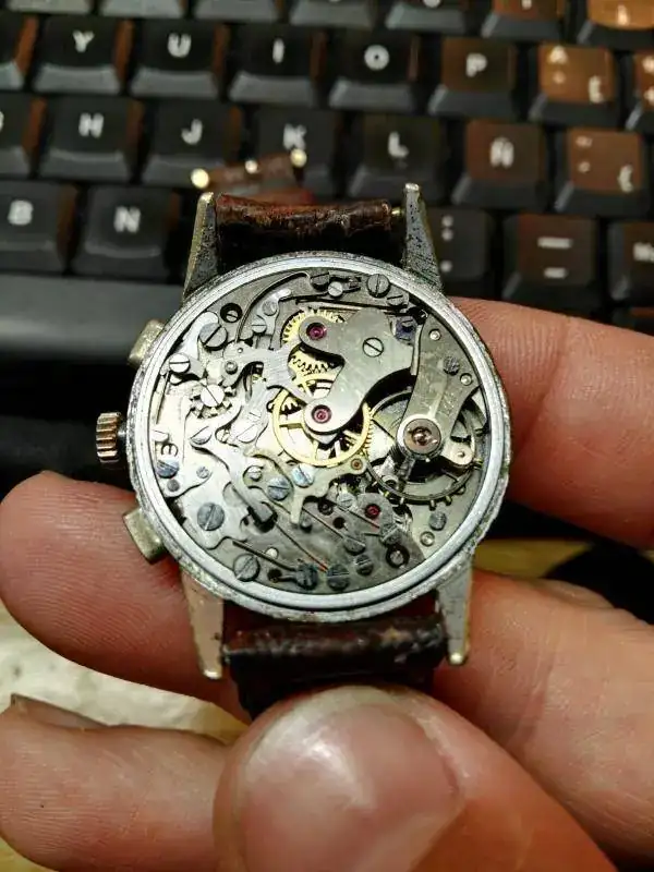

Llegó a mis manos este hermoso reloj con Valjoux 77, el mismo tiene la cuerda cortada cosa que no es problema, pero tiene el eje del volante roto lo cual me preocupa un poco dado las referencias en ranfft son escasas y no se donde conseguiré eje nuevo.
La pregunta es: alguno sabe si un eje de valjoux 22 o 42 le va? porque tengo ejes para ambos y si alguno le va puedo proceder a meterle mano.

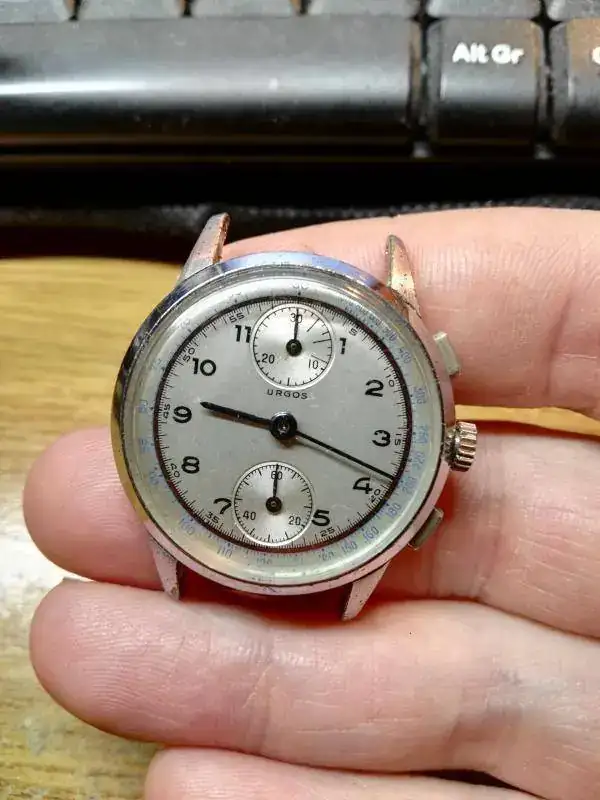

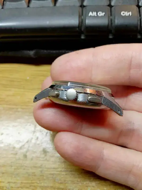

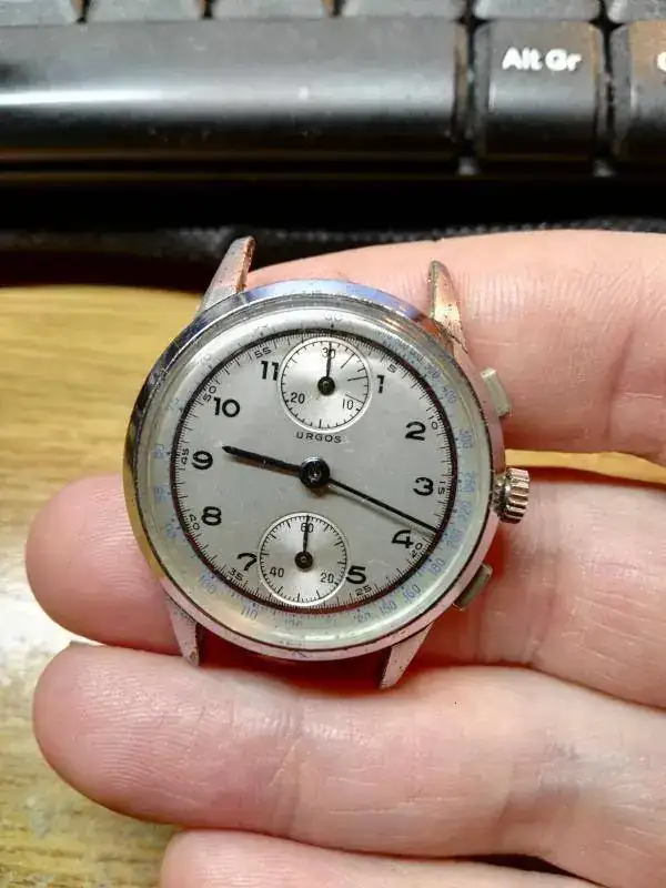

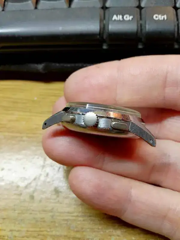

Este es el reloj (le falta la trotadora principal pero ya tengo una para colocarle la igual que un vidrio bombé de la época):
Además, si alguien me puede dar info sobre la marca (Urgos) no me vendría mal.
Gracias y saludos a todos!!.
