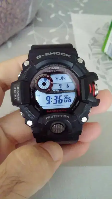

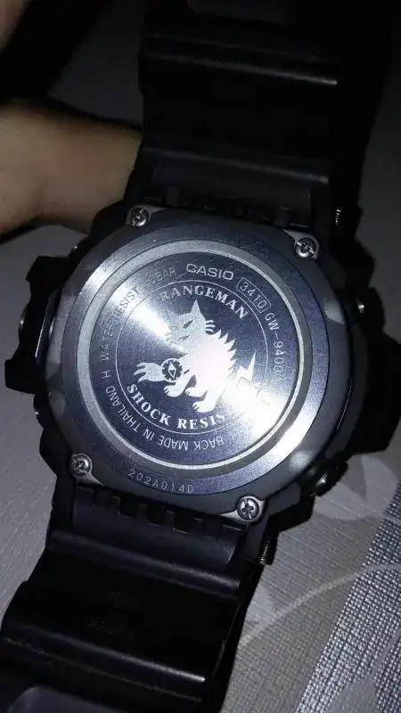

Aquí están un par de fotos del reloj. Yo creo que es auténtico. Aunque viendo el privado que me ha enviado el compañero y atendiendo a los consejos del resto de compañeros, creo que por un poco más, lo puedo encontrar con la dotación completa.

Si que parece que sea Original Tanis... he estado comparando fotos de web y no he visto nada raro tanto por delante como por la tapa... a ver que dicen los compañeros. Saludos.

A mi en principio también me parece autentico, de todas maneras ( no sé si lo sabrás) de este modelo existen 2 versiones (hablo de color negro y dial positivo, de Rangeman... hay unos cuantos)
GW-9400-1ER (europea)
GW-9400J-1JF (japonesa)
La principal diferencia , es que la "europea" la correa es de resina, y en la japonesa es de Fibra de carbono, ( y hay diferencias en el precio de nuevo, la europea mas barata), igual a ti el detalle de la correa te es indiferente, para mi decirte que es importante, la calidad y comodidad de la de fibra de carbono, en mi opinión es insuperable.
Te comento esto, porque igual mirando por la red, encuentras también algo interesante, de hecho yo he visto hace poco uno versión europea ( aunque en las fotos ponen el japonés) a 180 $,( nuevecito a estrenar) eso si viene desde USA, si no pagas aduanas perfecto si pagas, pues... pagas.
Como siempre, al final decides tú, pero por mi corta experiencia, si cuando ves un reloj usado, empiezas a dudar..... mejor no lo compres, por si acaso no es lo que esperabas, mis compras de usados, son mas impulsivas, lo veo, y si me cuadra todo incluido precio, a por él.
Por lo que he podido ver y por lo que me ha indicado el vendedor, el reloj es auténtico. Lo malo, que no traiga manual o documentación. Y también que el bisel está algo rozado, o al menos así parece en las fotos. Nada que no se solucione con un bisel nuevo.
Pero lo he estado pensando mejor y creo que lo voy a dejar pasar. Por muy poco más, como bien dices, se puede encontrar nuevo.
