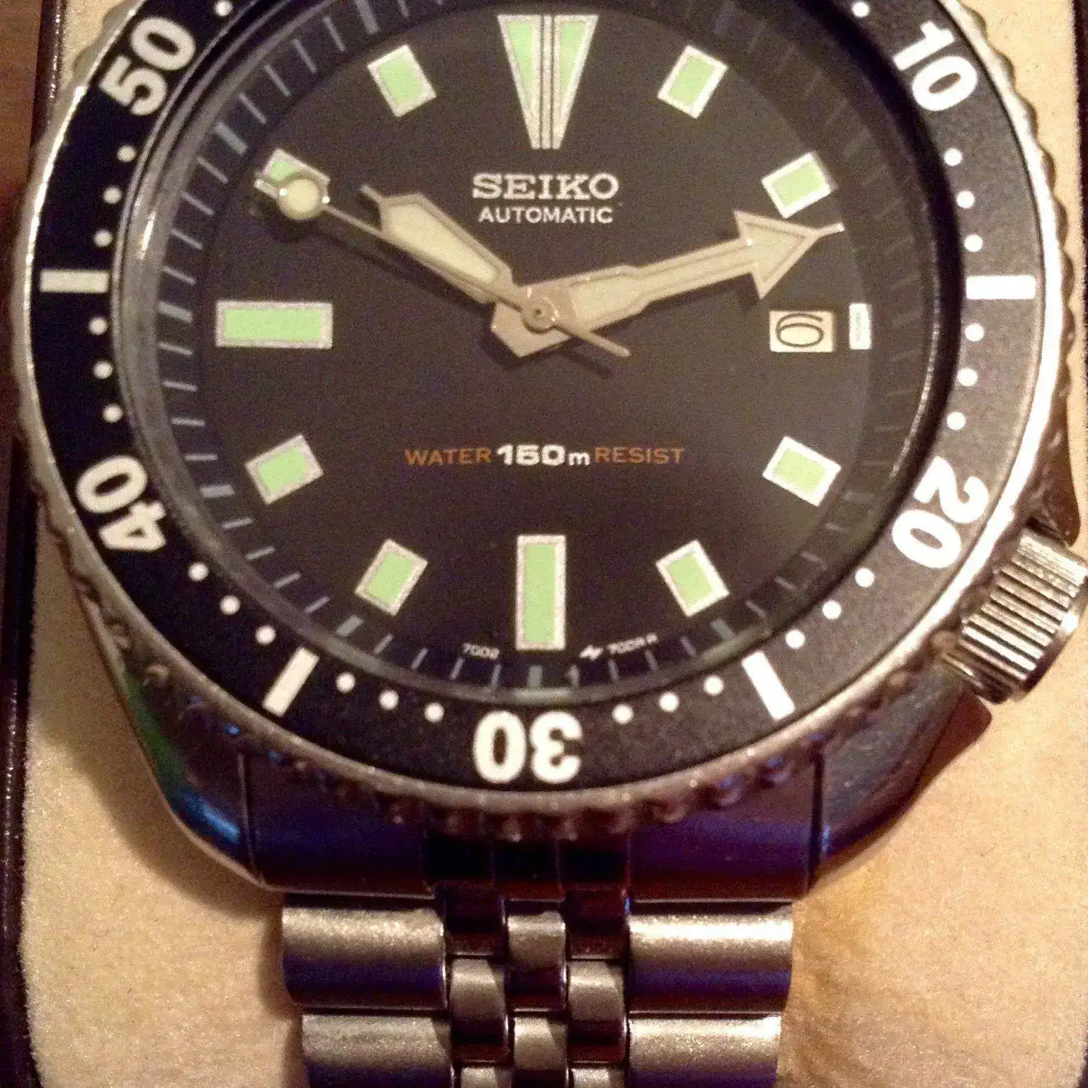

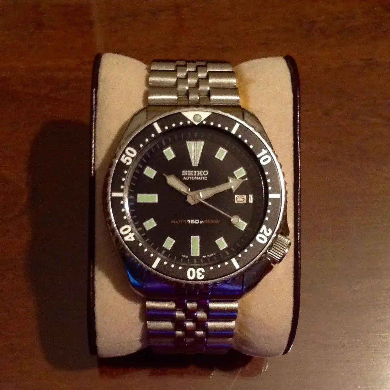

El tema es que hace un tiempo me hice con un Seiko 7002 recauchutado, de esos que reparan con piezas aftermarket, muy típicos de filipinas. El mío en concreto tenía dial e insert aftermarket. Es este:
Me apetecía un diver de Seiko de este estilo, y como el dial del los SKX no me gustan empecé a buscar versiones anteriores y no tardé en llegar hasta el susodicho.
El tema es que el reloj me ha encantado, pero el hecho que el dial no tenga lumen me mata. Es que tiene lumen cero patatero. Ni si quiera hay una base donde relumear (no se si en la foto se ve que el dial es pintado):

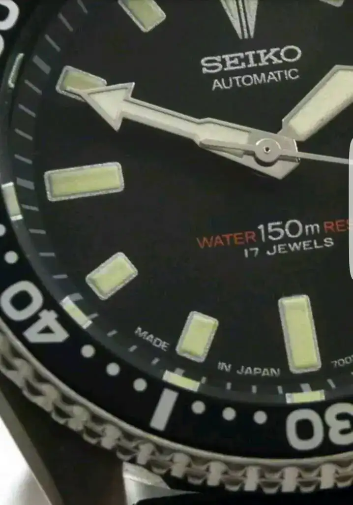

Creo que a lo que te refieres es a esto:
No son aplicados pero efectivamente tienen relieve. No sé si realmente se trata de una diferencia entre originales y aftermarket o si ese relieve solo aparece en diales relumeados. Desde luego ese en concreto, por como mantiene la luminiscencia, tiene más pinta de esto último.
Tengo un 7002 con 30 años prácticamente seco. Seguiré con atención este hilo a ver si alguien nos saca de dudas.

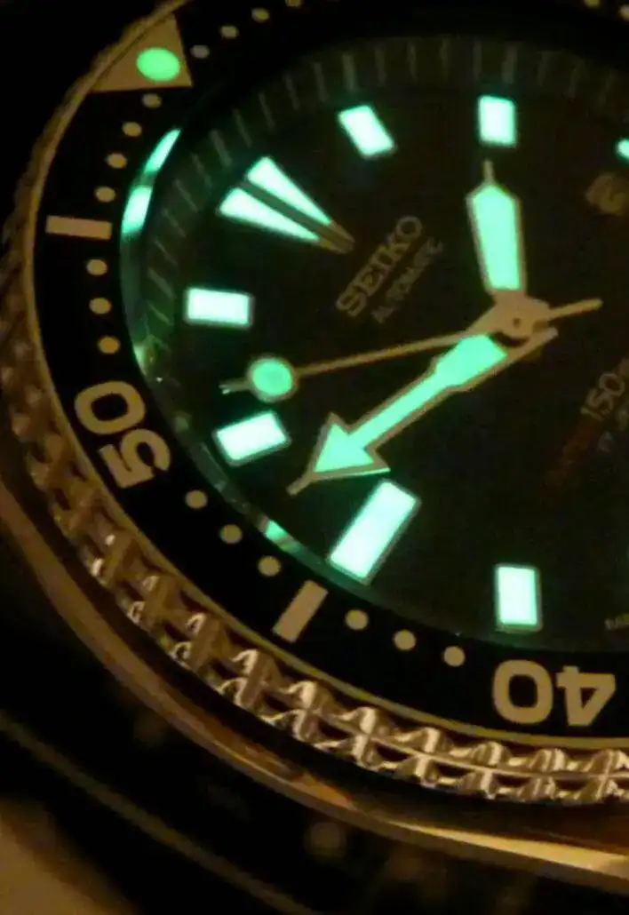

AL final SI.:-P
Use una lupa y luzUVA, y se alcanza a ver un leve resplandor.
Traía, pero muuuuu malo!!!
