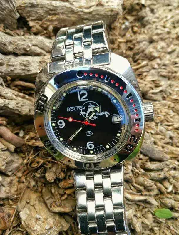

Buenos días.
Es la primera vez que intervengo en este subforo aunque lo leo con frecuencia.
El caso es que tengo un Vostok Amphibia que funcionaba perfectamente hasta que hace unos días ha comenzado a pararse.
Le doy cuerda y lo muevo un poco y se pone en marcha pero en ocasiones, no siempre, se para al cabo de unos minutos o unas horas. No ha recibido ningún golpe ni se ha mojado y ha entrado en rotación cada quince días aproximadamente aunque los relojes que tengo en la caja principal los mantengo siempre en condiciones de marcha moviéndolos una vez al día.
Si lo llevo puesto hasta ahora no se me ha parado nunca, solo cuando lo dejo en la caja.
Teóricamente está en garantía pero no me planteo enviarlo a Rusia. Tampoco me planteo desmontarlo yo porque a lo más que llego es a cambiar las correas y tampoco tengo medios para abrirlo en condiciones.
La pregunta es si merece la pena llevarlo a la relojería a revisar o, teniendo en cuenta que solo vale 50 euros, vale más dejarlo como está hasta que pete definitivamente si es que peta y cuando rompa comprar directamente uno nuevo.
Os agradecería enormemente vuestra opinión y consejo. Disculpad por el ladrillo.

Hola José, el problema típico de estos rusos. Reparación igual a precio del reloj. Pero en esto siempre hay medidas intermedias. No es lo mismo en preción una revisión que una reparación. En una revisión se puede conocer el problema. Sobre el tema que comentas. Puedes probar si se trata del automático o de rodaje. Dar carga a tope y llevarlo continuo para ver si se para. Luego dejar que se pare de forma natural, dar cuerda una vez y poner en la muñeca para conocer si carga el automático.
Pd: Puede tratarse de varias cosas, en mi experiencia con la serie 2415/16 lo mejor siempre es abrir y ver.
Espero que lo resuelvas satisfactoriamente. Un saludo

Lo que he hecho ha sido darle la vuelta al mes completo por ver si era algo que se había salido de sitio (idea que se me ocurrió desde la más absoluta ignorancia relojera). Luego le di cuerda, lo moví un par de minutos y lo llevé un día completo. El caso es que desde entonces no se ha vuelto a parar. Y aguanta al menos veinticuatro horas en la caja.
También he pensado que si aguanta cuando me lo pongo tampoco sería tan grave porque al fin y al cabo entra en rotación y aunque acostumbro a mantenerlos en marcha (me entretiene darles cuerda y moverlos un rato cada día) por uno que tenga que poner en hora para usarlo tampoco se saldría de lo habitual en este tipo de colecciones.
Si veo que se para de nuevo aplicaré tu consejo y si aún así no funcionara, al relojero que le peguen un vistazo.
Muchas gracias por el consejo,
