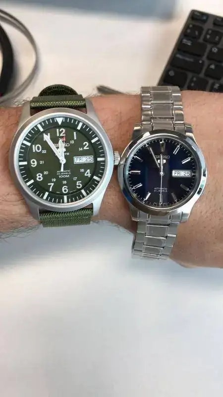

Buenas a todos.
He estado por la sombra un tiempo, y hoy he recibido un par de Seikos 5. Uno para mi, y otro para mi novia. Los he comprado en creationwatches. Me han surgido algunas dudas:
1) En la pegatina atrás ponía MADE IN CHINA
2) Pillé el SNZG09K1, entendiendo que estaba frabricado en MALASIA, y por tanto tendría que venir los días de la semana en Español/Inglés, pues me vienen en Inglés/árabe.
3) Detrás, pone 7S36 - 03J0 (el calibre, y la caja, esa "J" es porque es de Japón?)
El otro es el SNK793K1, y también viene en árabe/inglés el día de la semana.
¿¿¿Algo por lo que preocuparme???
Muchas gracias!

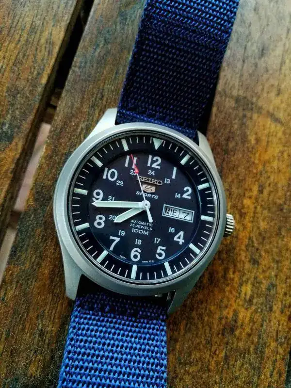

Supongo que irá relacionado de alguna forma con la disponibilidad. En mi caso es un SNZG11K1 y el calendario vino en español e inglés.
