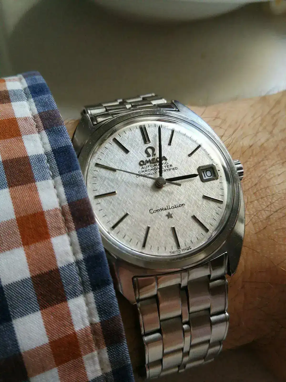

¿Alguien podría ayudarme a conseguir las medidas exactas de un plexi original para omega constellation con caja tipo C? No sé dónde buscar esta información, y olvidé preguntarle al maestro la última vez que lo mandé a revisar.

A falta de que abras el reloj y pongas el nº de fondo te adelanto.
El cristal tiene la referencia original de Omega 063 PZ 5022 y las medidas son diámetro 29,62 mm y altura 4,63 mm
Ten en cuenta que el cristal (plex) lleva un arillo de metal, si le pones un plex estándar no vale y tampoco le puedes aprovechar el arillo original para ponérselo al estándar.
Ya te digo todo esto sin saber a ciencia cierta el nº de fondo del reloj, te lo comento ya que es igual o parecido a uno mio.
Si estoy equivocado edito y corrijo.
P.D. Mi reloj es el nº de fondo: 168.017 SP
