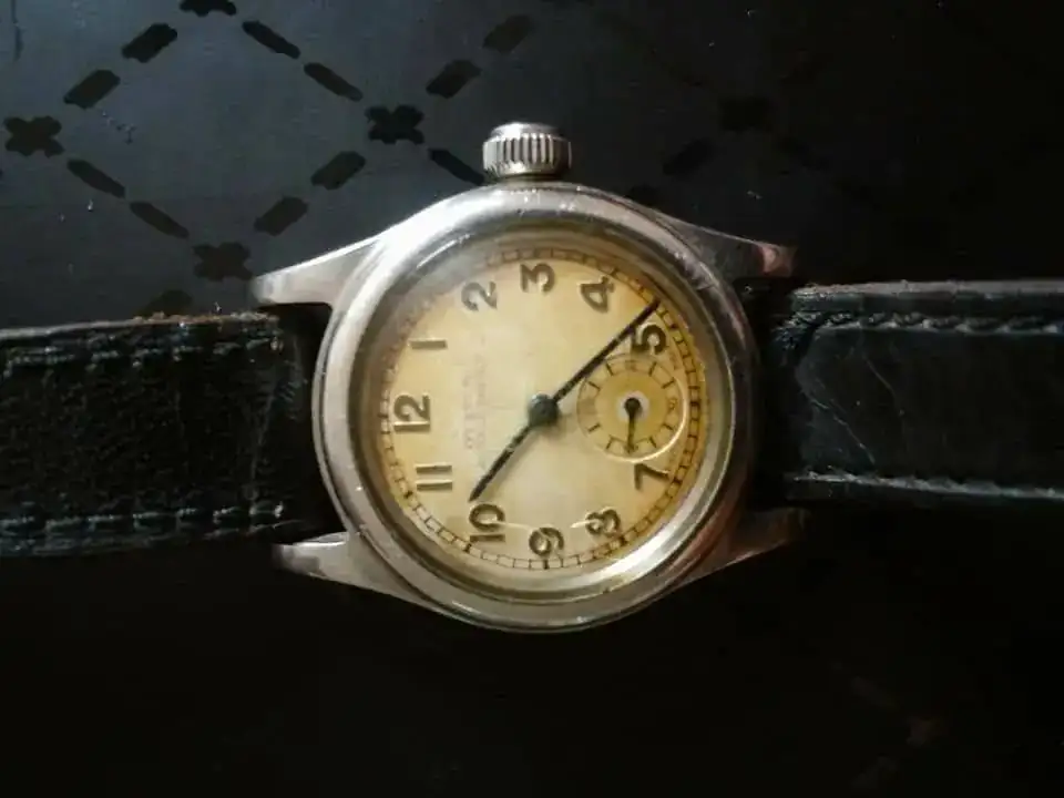

Estimado buenos días.
Apelo a su conocimiento para identificar este reloj.
No tengo idea, pero me llama la atención que el cuadrante diga Oyster y Swiss Made.
Muchas gracias.
Abre la caja y muéstranos el calibre.
Se "podría" tratar de algún tipo de Rolex Vintage, de los primeros, (ya que "oyster" es usado por Rolex), aun que no me cuadra, en caso de ser asi, que tenga la nomenclatura Swiss Made, ya que en ese momento, no lo solían llevar escrito, o por lo menos la mayoría de relojes de la época, y que no tenga ningún emblema de la firma.
Podría ser alguna de esas marcas que desaparecieron con la aparición de las maquinarias de cuarzo.
O sino... algun fake mal hecho. Cuéntanos más sobre el y de como lo obtuviste
Gracias por responder. Esta a la venta y no lo he visto más que es fotos, por eso consulté.
Por hay se dice que es una marca de Rolex para Canada en los años 40, ¿ que pone debajo de OYSTER? ¿CENTREGRAPH ? ¿ COMMANDER?
