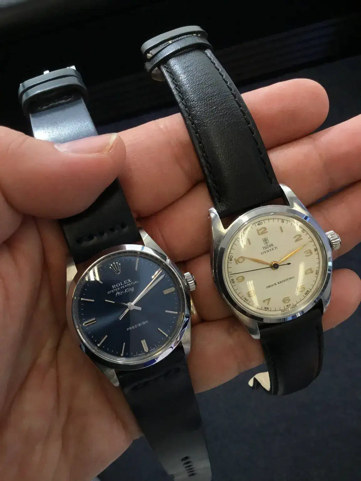

Pongo foto de mi Air King del año 60, referencia 5700, calibre 1530.
La medida es 34.8 mm, sin contar corona.
Tiene también armis rolex, pero me encanta con nato....más informal. Es comodísimo y discreto.
Suerte en la elección.

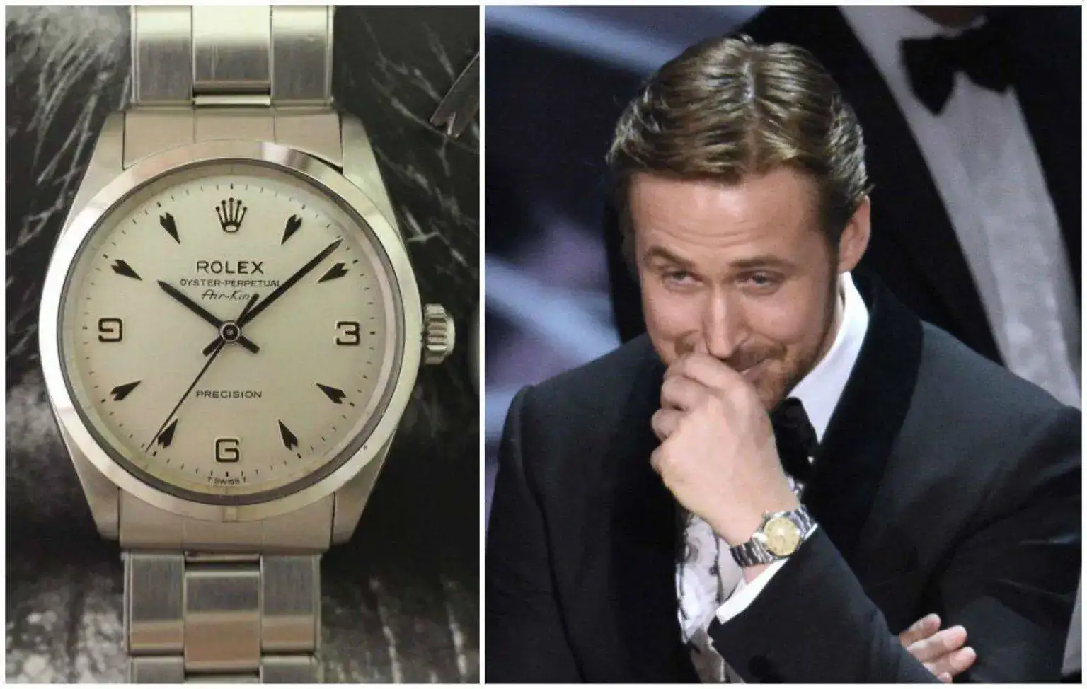

El Air King ha subido mucho de caché desde que lo descatalogaron en su versión original de 34mm. También lo hubo en 36mm, una rareza, la referencia 5504:
... que también llego a verse como Explorer. Para rizar el rizo hay una versión con fecha muy bonita, hecha para el peculiar mercado canadiense.
Más aún, el hecho de que Ryan Gosling lleve uno vintage 3-6-9 le ha dado un empujón más al reloj..

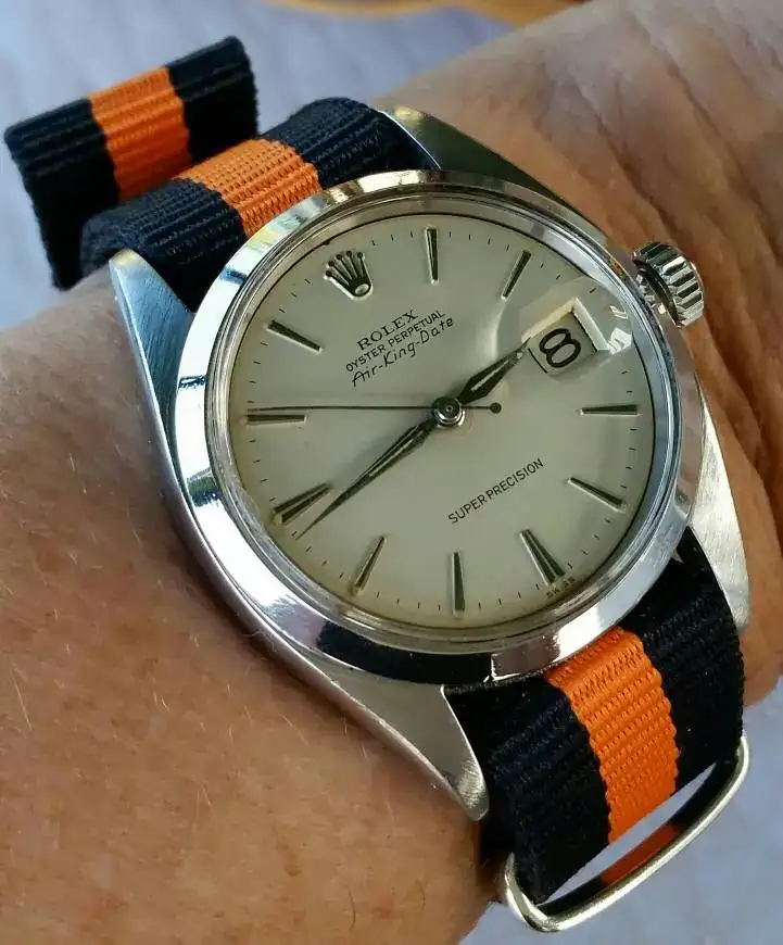

Con fecha son más escasos....pero todos son preciosos.
