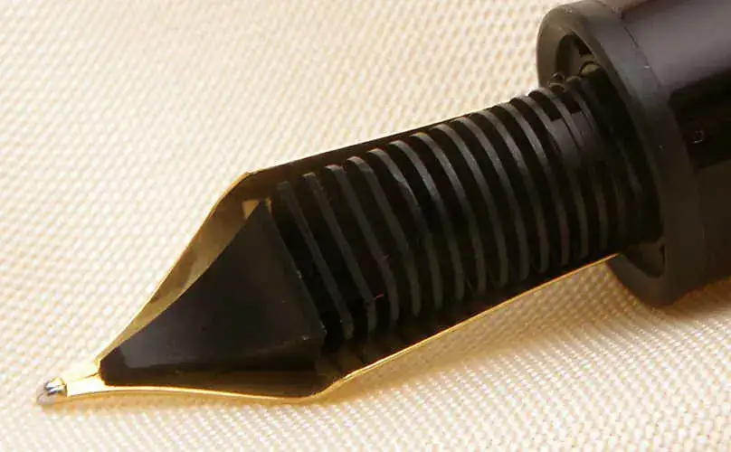

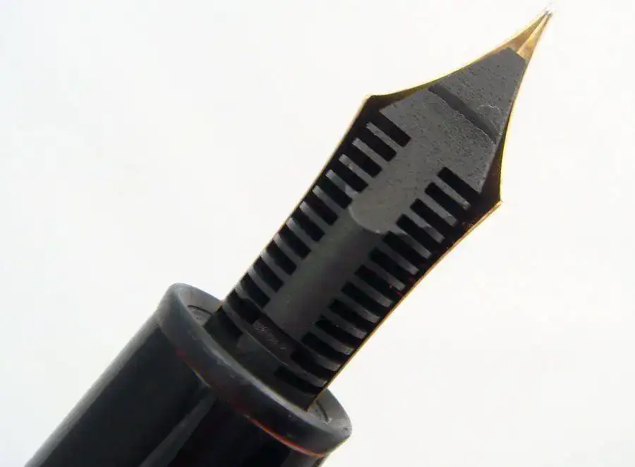

Lo que es de ebonita o de plástico es el alimentador, que es la pieza que está detrás del plumín, y que garantiza que el flujo de tinta sea el adecuado... los de ebonita funcionan mejor o al menos yo tengo mejor feeling con ellos... pero Montblanc dejó de usarlos en 1992.
Este es un alimentador de 146 de ebonita "partido" o splitted (tiene dos piezas), usado en los 80 (los de los 70 eran de una sola pieza):
los actuales son de plástico:
