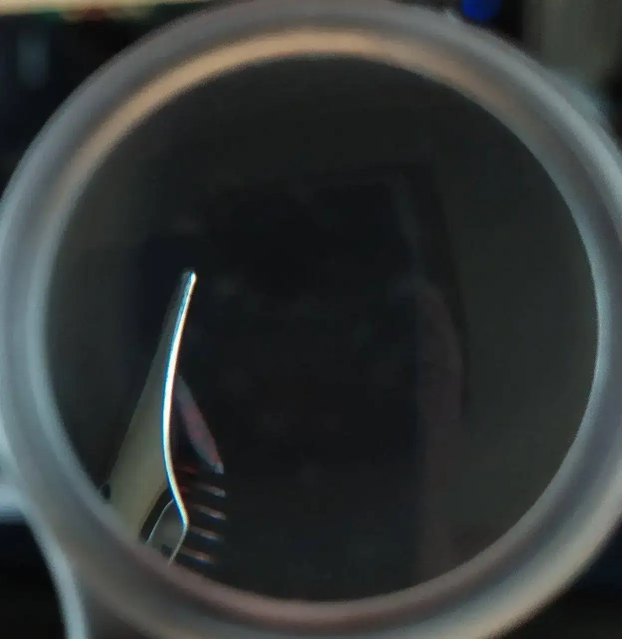

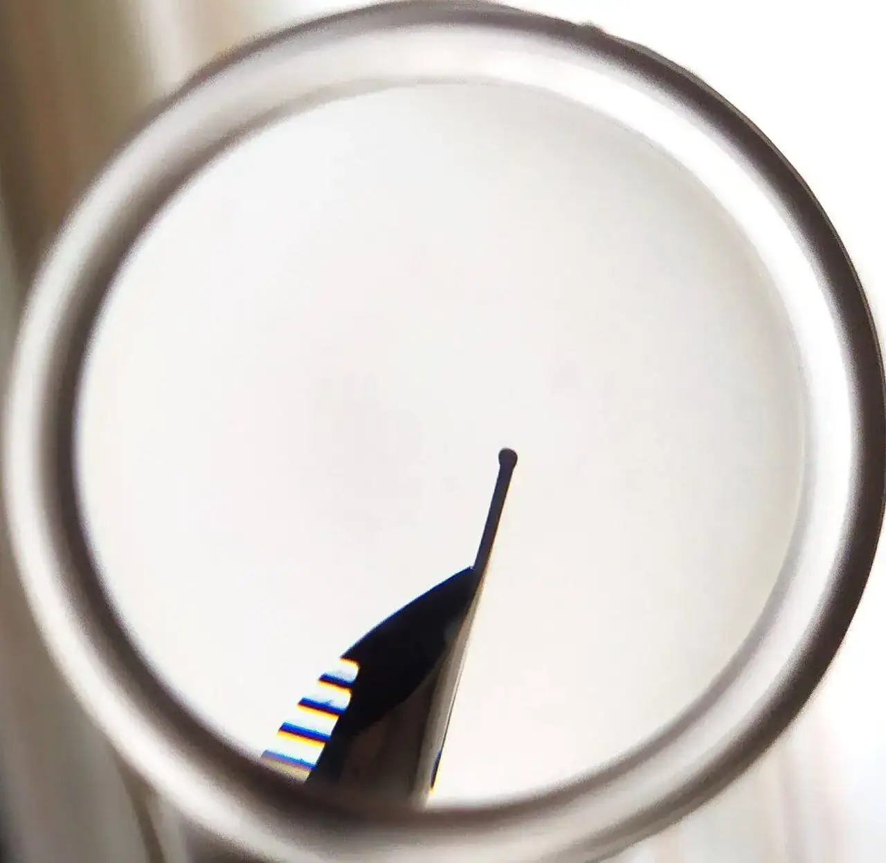

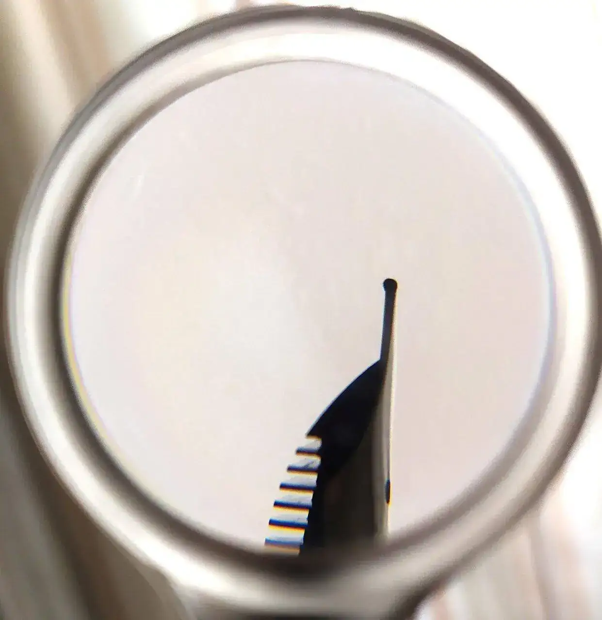

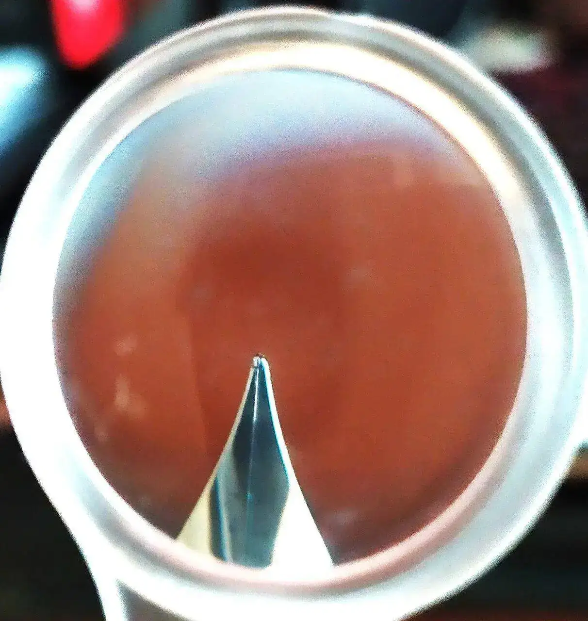

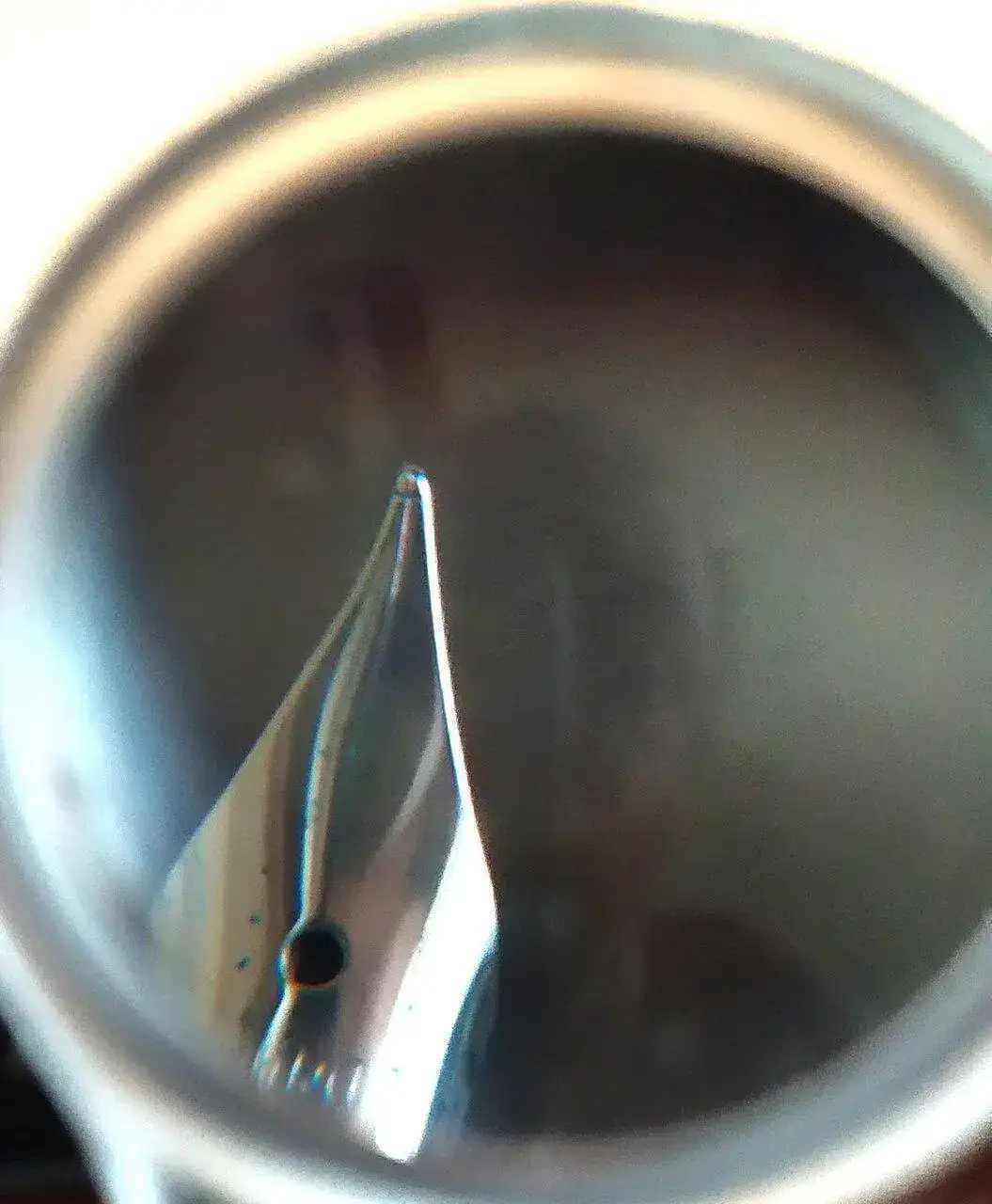

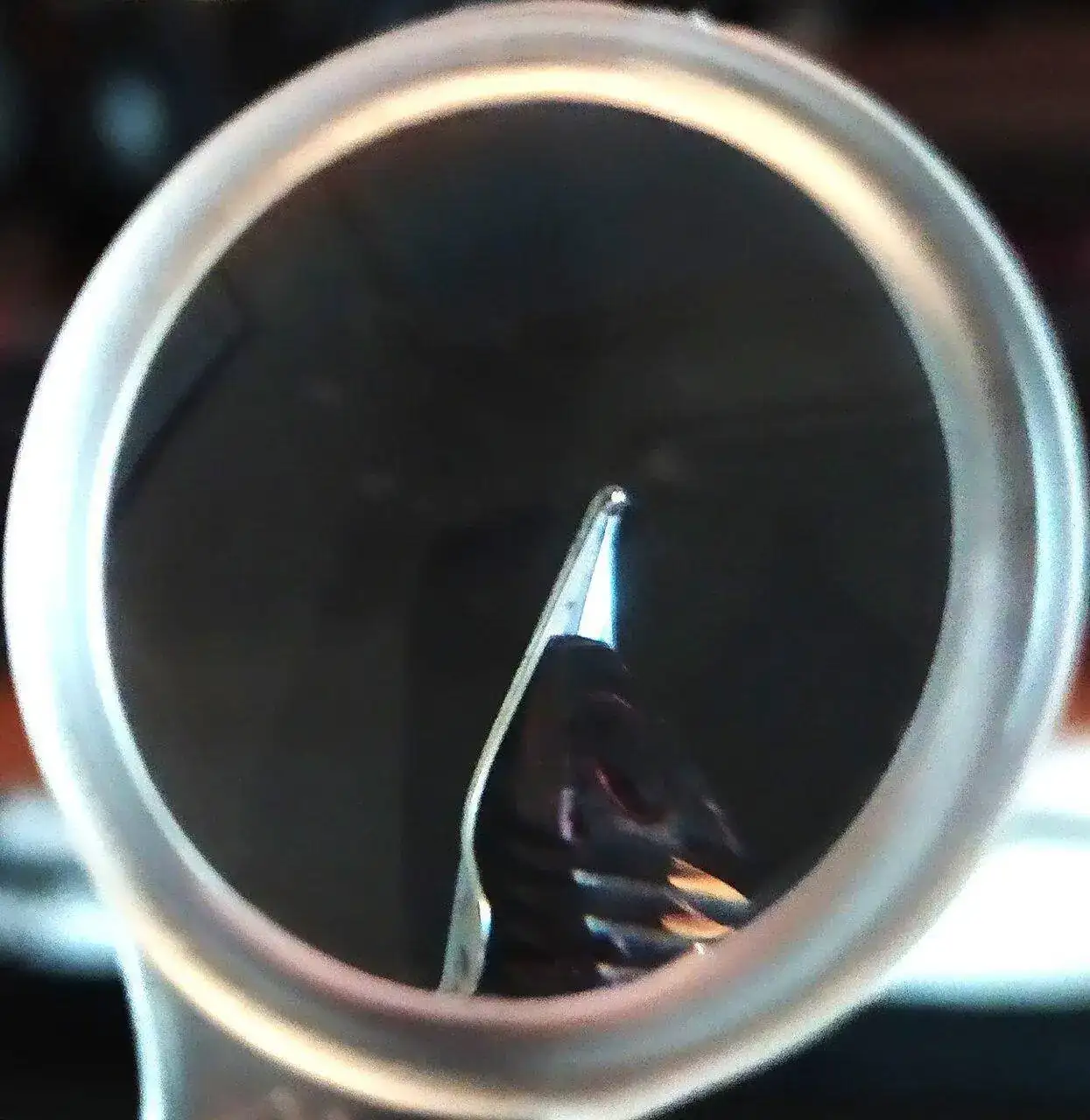

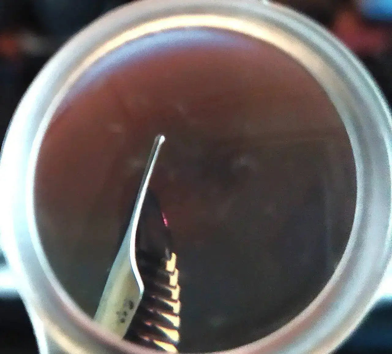

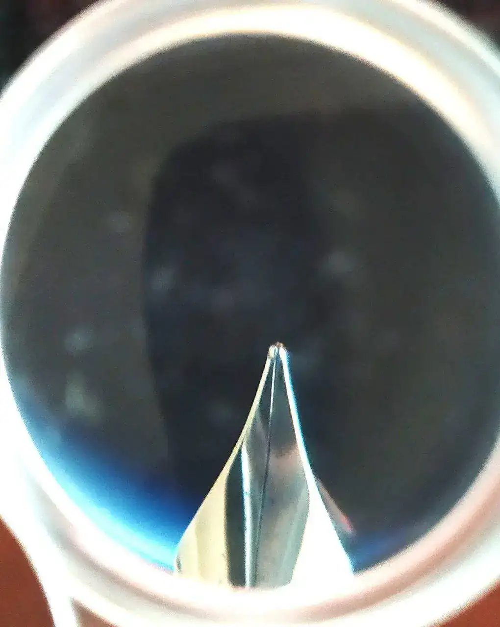

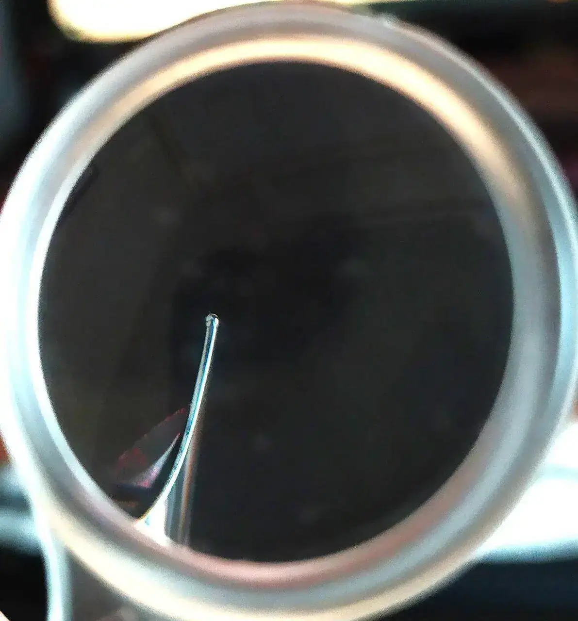

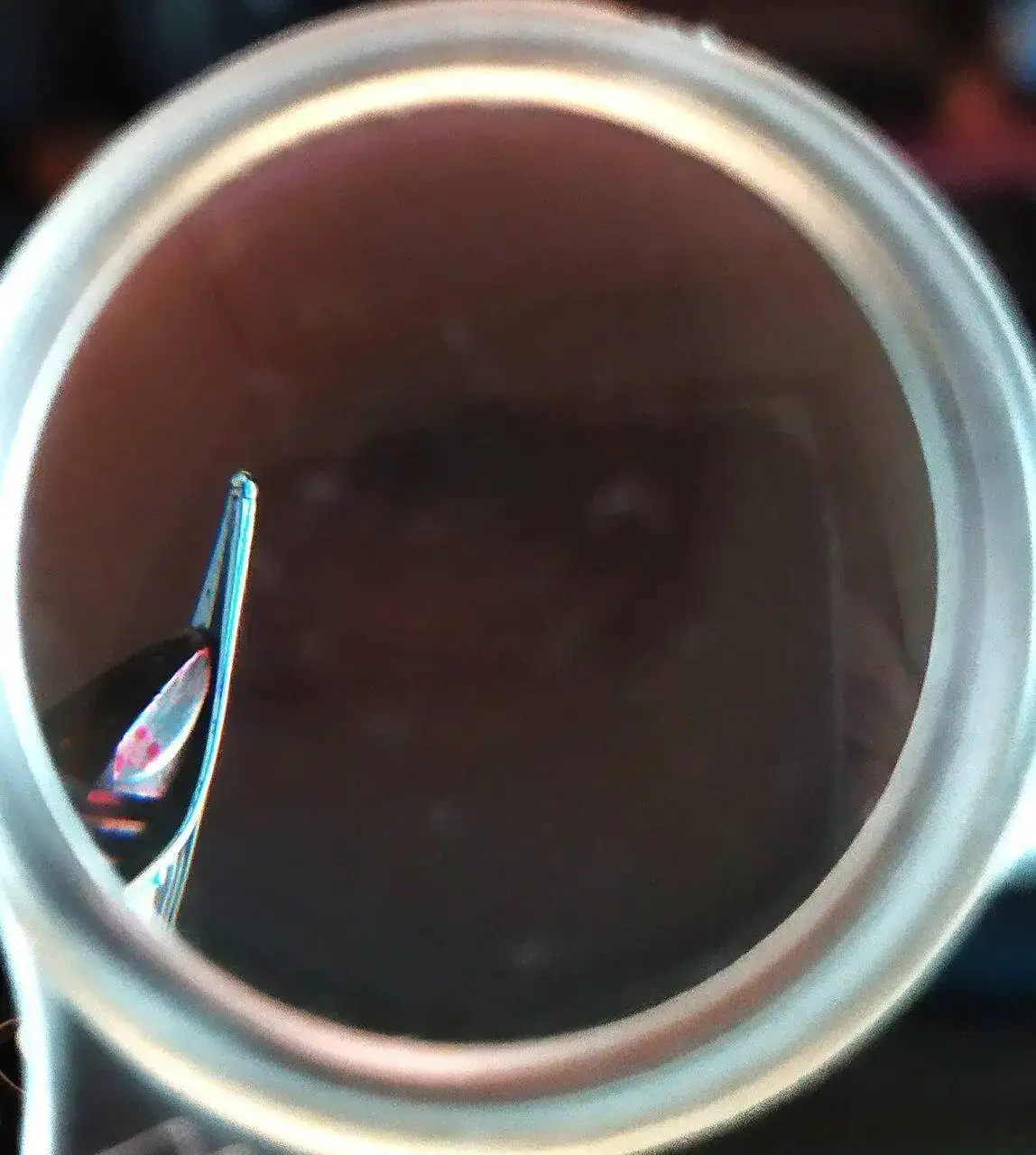

Buenas noches abro este hilo para pedir vuestro consejo, no me gusta devolver productos a la ligera, me gustaría que a la vista de estas fotos me dierais vuestra opinión sobre el plumín que adquirí y rasca, aparentemente se ven alineados los gavilanes, pero parece como si un gavilán fuera más estrecho que el otro, es importante porque estoy a tiempo de devolver este plumín y ni me gustaría quedarme un plumín defectuoso (si con el tiempo y uso se suaviza lo admitiría), ni me gustaría devolverlo al vendedor si honestamente no existe un defecto que lo merezca, os dejo fotos, saludos.
Como casi todas, las bolas de iridio no se encuentran repartidas en cada gavilán perfectamente al 50 %. Lo que escribe es la bola por debajo, lo que se vería con una foto contra picada. Podría ser el efecto culito de bebe o que la punta no aparece estar redondeada, ese iridio que sobresale puede ser el que te rasque, porque si es nueva y los gavilanes simétricos... O lija o devuélvela, si puedes.
Muchas gracias por tu respuesta, ¿eso entonces no se arreglará con el uso?
Buenas tardes:
Con el uso habitual no. Quizás haciendo ochos sobre una lija fina, pero si puedes cambiar el plumín es lo mejor.
Un salido
Buenas tardes:
Un salido
Buenas noches, gracias por tu respuesta, voy a seguir tu consejo y voy a devolver el plumin, esta semana vi en oferta una pelikan m205 EF y la compré, hoy la he entintado y es una delicia escribir con ella nada que ver con el rasque de la otra, lo que me parece lamentable es que una marca como Pelikan tenga esta politica de control de calidad que convierte la compra en una auténtica lotería en todos los sentidos ya que hay mas posibilidades de que llegue un plumin defectuoso a que llegue uno en condiciones.
