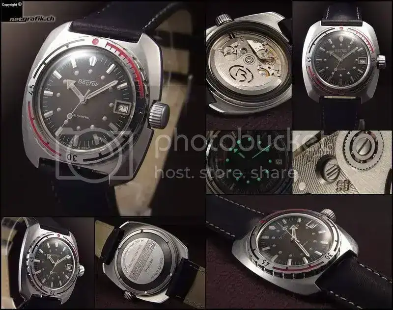

Yo acabo de comprarme este, que esta en camino desde Chistopol :ok::, aunque con otro "bezel"
cortesía del "seller".
