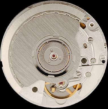

Este modelo Ref. WL5119 BA0700 ya no se fabrica sólo hacen quartz de esta serie (Kirium), por lo que no aparece ahora en la web oficial, creo que es un calibre 7
Aquí se aprecia la maquinaria:

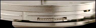

Detalle de la reserva de marcha.
Necesitará una revisión ? Ya no está en garantía y no sé si mandarlo a la casa o a quién ?
