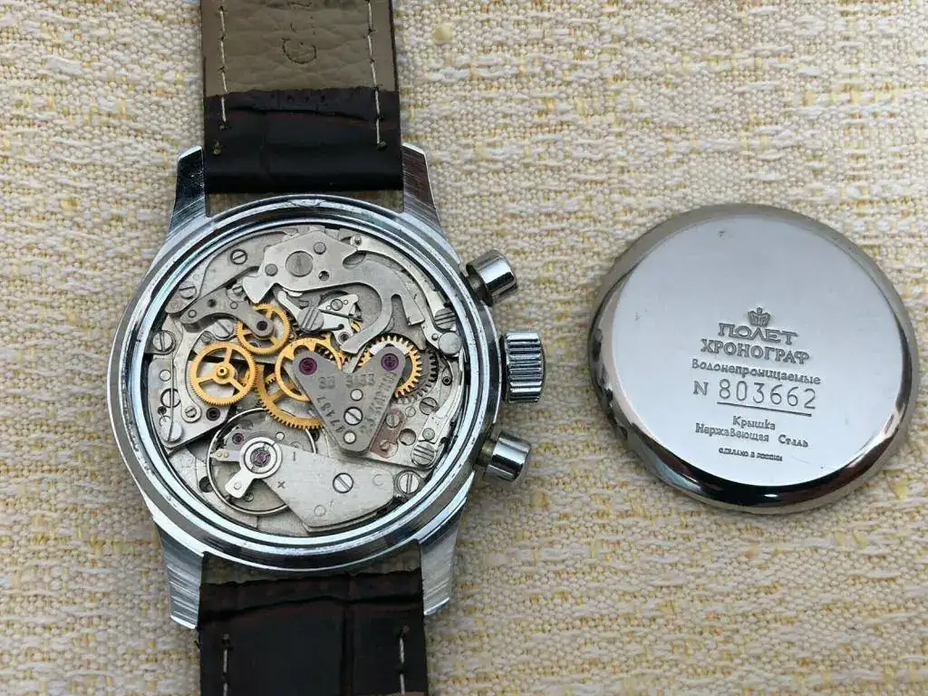

Compraríais un reloj con un 3133 en este estado?
  • Iniciador del hilo Iniciador del hilo Neros
N
Neros
Bueno, pues como veis estoy que no paro navegando por todos los sitios que se me ocurren e investigando y aprendiendo sobre movimientos rusos.... La pregunta es sencilla
¿Qué os parece este movimiento? Soy yo o se ve sucio? Compraríais un reloj así o lo dejaríais pasar?
Hola compañero. No acabo de ver claro si es simplemente suciedad o hay algo de óxido. De cualquier manera va a necesitar una limpieza y un aceitado. Ten en cuenta que no hay muchos relojeros por aquí demasiado amigos de desmontar un 3133 (pese a que es prácticamente igual al Valjoux 7734, pero no con idénticas piezas). Como dice el anuncio. "Yo ahí lo dejo"
Yo depende del precio y del reloj
Que reloj es compi?
Por el movimiento en sí, pues sí, estaría en mi límite dependiendo del estado y demás.
Aunque por 180 he visto es casi estado NOS muchas piezas con todo original, el problema es que muchas vuelan...
Por 200€... más 60€ de una limpieza... no se yo
Yo no sé decirte si las piezas son originales o es un batiburrillo, pero el aspecto es bueno. El modelo tampoco sale demasiado a la venta. Yo sí lo pillaría.
Gracias por las respuestas, creo que lo voy a dejar pasar, estoy en una especie de frenesí que parece que me obligana comprar un reloj, y salto del buran sibir al molnija tribute 1984 a algun 3133.... voy a dejar reposar el asunto y ver que me apetece en unas semanas
No es un mal precio y el reloj en si se ve muy bien cuidado!!
