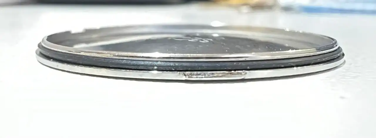

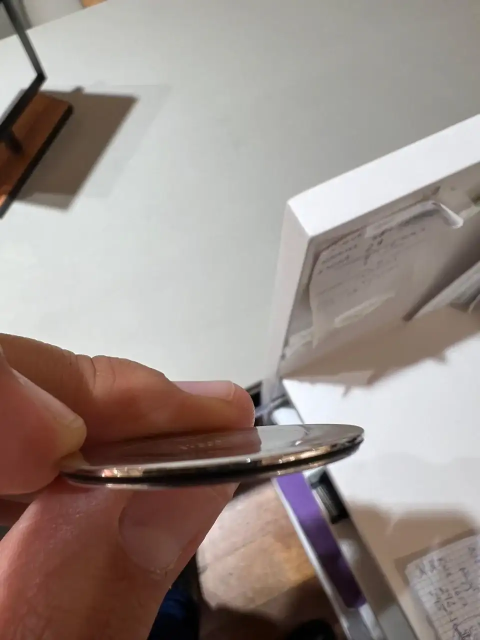

Buenas gente en estos calurosos días que tocan................
Pues nada hoy ,han venido con un reloj de reloj de marca Guess,que por lo que me comento la Sra, su marido le comento que el haría el cambio de pila que eso nada que es fácil que lo había visto por internet etc......que a pasado??
Compran la pila en un chino una 621,abre el reloj y pone la pila....reloj funciona ,ahora en el momento de poner la tapa para cerrarlo de nuevo, deforma la misma....no se como a pretendido cerrarla el caso es que la ha hundido...... os pongo fotos..........y ahora me lo a traído para que lo cierre yo .........

Pues ojo, que igual no cobras
SI no ,creo que es mejor que se lo cierre el chino donde compro la pila.....seguro que con los pegamentos que venden............:laughing1::laughing1::laughing1:
Reacciones: Monsignore
Dile que haga lo mismo que ha hecho para ponerlo así pero apretando por el otro lado, igual lo deja como estaba
Reacciones: Monsignore y Jordim
Nada me dijo que si, que lo hiciera se quedo contento con el resultado.....quedo cerrado perfecto ....y por lo que me dijo que ya no lo haría de nuevo....a veces te tienen que pasar las cosas para que aprendas.....( a veces también es verdad que no aprendemos a la primera....) :laughing1::laughing1::laughing1:

Bien está lo que bien acaba
Me alegro que haya salido bien !

Hola:
Este tipo de tapas, se pueden abrir con navaja o herramienta, pero para cerrarla hace falta herramienta tipo prensa.
Hola:
De hecho, la primera prensa que compré fue para cerrar la tapa de un reloj de mi mujer que era imposible de cerrar. Menuda vergüenza acudir a un relojero y explicarlo.
El tema, es llevarla a su posición original o lo más posible para luego con la prensa y cuidado poderlo cerrar sin romper cristal o corona... haci por lo menos lo hao yo.
