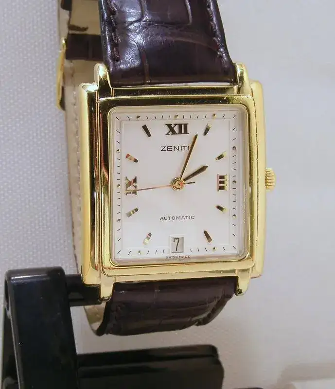

Buenas tardes.
Me ofrecen un Zenith, en un sitio de confianza, pero no me lo abren para ver el movimiento, ni me dejan sacar una foto por fuera.
(mal empezamos la pregunta)
La esfera es blanca con el calendario a las 3, movimiento automático.
Corona firmada y la hebilla de la correa tambien.
En la tapa pone el escudo de Zenith y una leyenda algo asi como "lunette or 14 Kt" y un número de referencia 19.009.432.
Me podría interesar si viera que el movimiento es un Zenith, no un ETA o similar.
Muchas gracias.

Mi pregunta sería si con estos pocos datos, principalmente el número de referencia, se puede deducir el tipo de movimiento.
Gracias.
Sinceramente ante tanto secretismo y tanto rollo yo saldría pies en polvorosa, a saber qué tienen que ocultar.
jrmartin, no creo que se pueda saber el calibre con el nº de serie.

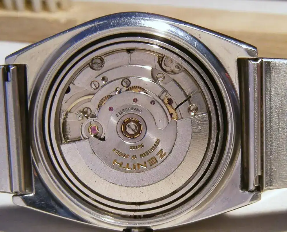

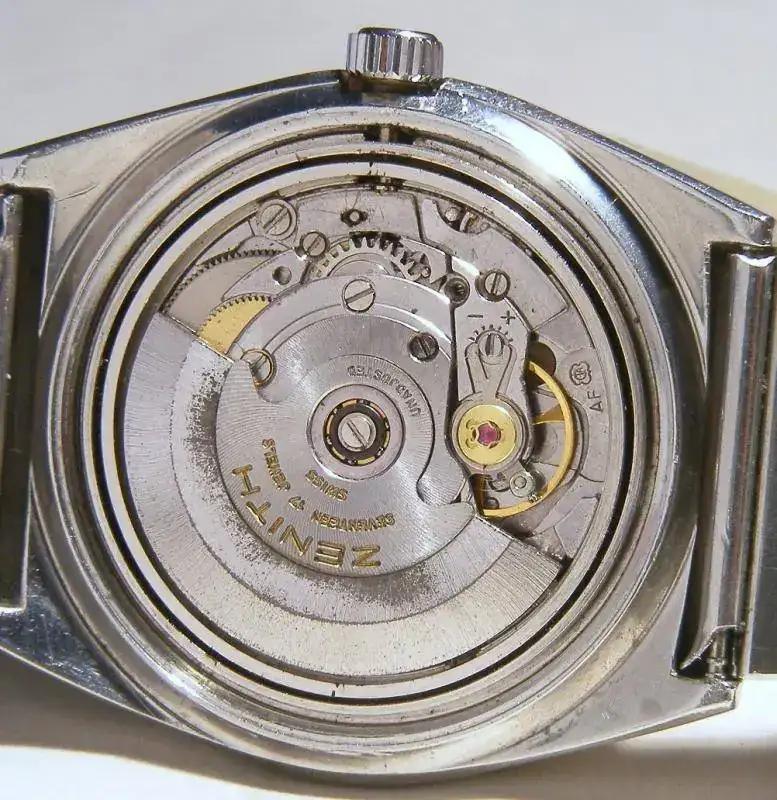

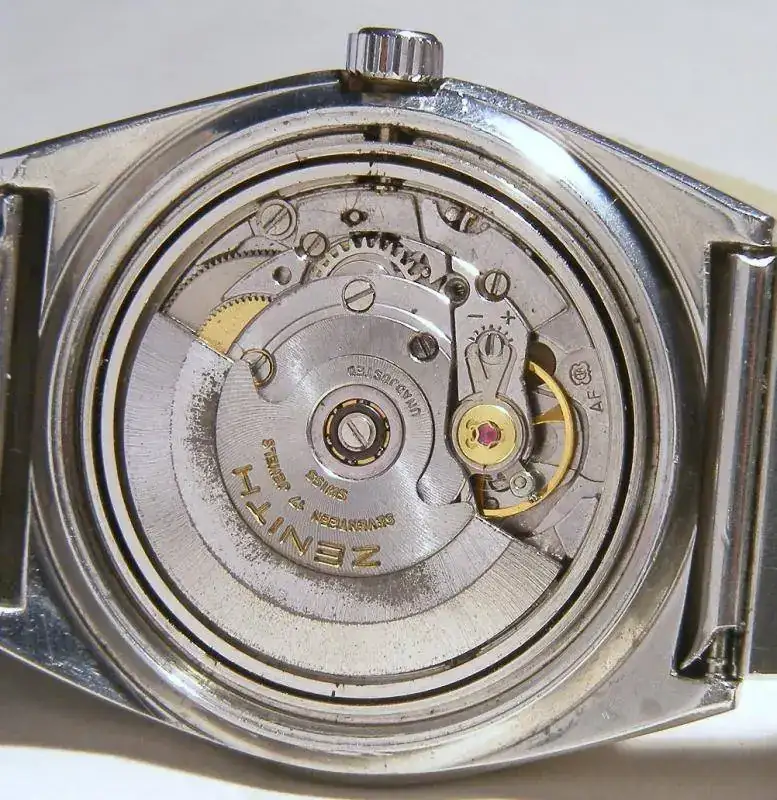

Amigo Martin, el nº de referencia es del modelo no del movimiento, por lo que por un lado indica que es bastante moderno, arriba del 75 o del 80, epoca más peligrosa de Zenith y es facil encontrarse una Eta .
No es un reloj para el mercado Europeo continental, el que este marccado 14 K. indica mercado ingles o americano.

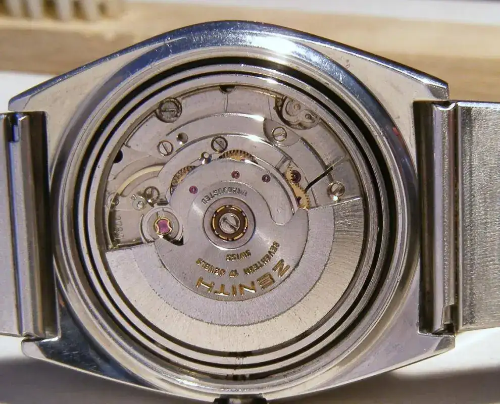

(Con ETA)
Con Eta tambien
No es que sean malos, son diferentes, Asegurate bien Amigo. Un saludo
Utiliza la técnica de gran jefe "mi no comprar sin ver". Puedes salir perdiendo pero casi seguro que sales ganando.
El escudo de Zenith y la leyenda hacen pensar en un Zenith tardío de Besançon. Pero los automáticos de Zenith de los 70 con calibre Zenith suelen tener el fechador entre las 4 y las 5, así que si lo tiene a las 3 a saber qué es lo que tiene dentro.
Pero vamos, como todo depende de lo que busques, te guste y pagues por ello no quiere decir que esté mal. Yo tengo un Zenith con ETA y no lo cambio.
