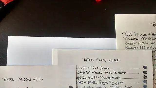

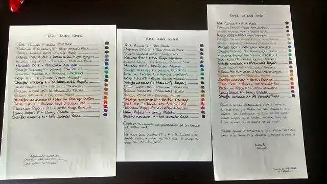

Pues eso... Al fin tuve oportunidad de probar el Tomoe River gracias a un forero :yes: ¡Gracias!
Aquí os dejo el muestrario de prueba y los comentarios, que están en el propio papel... Ya me decís qué os parece.
Os he puesto la comparativa de los tres con un folio blanco para que veáis el color.

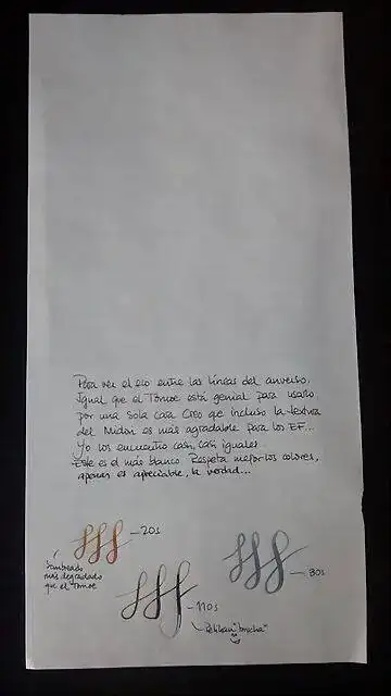

Como conclusión, me gusta quizá un poco más el Midori, pero se parecen mucho...

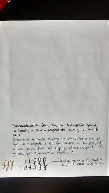

Percibo más eco en el Tomoe River que en el Midori Fino, ¿es así?
Gracias por la muestra de escritura en ambos papeles :ok::
Quichito, hay dos Tomoe, pero lo he mirado y sí, ligeramente más eco en el Tomoe amarillo :yes:

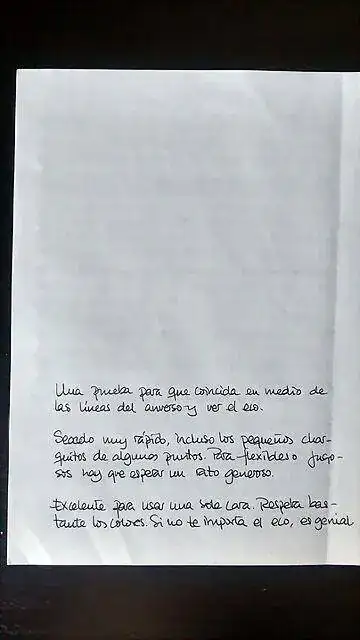

8o ¿Qué ven mis ojos? ¿Resiste la tinta De Atramentis? Casi no puedo creerlo. Con los colores que suelo usar, la tinta De Atramentis me traspasa al otro lado en el Clairefontaine velouté de 90, y en el Rhodia no llega a traspasar, pero hace algo más que eco (eco, ecoooooooooo). Magnífico hallazgo. Y me tranquiliza comprobar, a la vista de las fotos, que yo no soy el único que lleva en danza más de 15 plumas a la vez. :ok::
Sparafucile... Ya te digo... El flexible de la foto cuatro es con el De Atramentis Tabaco :D
Eso sí, eco hay ¿eh?

El rollo es que el Midori fino no lo hay en otros formatos que cuadernos, ¿no?
