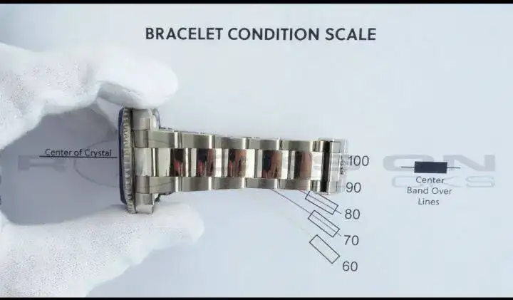

Conocéis alguna forma de saber cuándo un brazalete llega al límite de la holgura?
Para mí un brazalete al 70% (segun foto) ya sería excesivo y lo mandaría a reparar.....
Que opináis?
En los jubiletas y presidentes será un 15% más.
Con el 80% ya está trillao.

Con los nuevos bracelets y la rotacion de relojes que hacemos, deben pasar muuuuchos anios para que llegue al 70%; para entonces ya sera tiempo de una revision completa, entonces como tu dices, revision completa y arreglo de bracelet.
solo que Rolex no arregla holguras de brazalete

IInteresante información, aunque la foto quizás varíe según los eslabones que lleves. Cuando más haya, más distancia habrá desde el sobrepeso del cierre a la caja y más tendencia a curvarse según la posición de la foto. En cualquier caso esas curvaturas en un cerámico me parecen inalcanzables (otra cosa es en los chapitas ) . Acabo de echarle un ojo a mi DS de 2010 y esta completamente tieso y eso que lo he usado bastante y además es de los rolex más pesados.
Cierto, los brazaletes con eslabones centrales macizos (todos en la actualidad) tardarán más en coger holgura, mucho más. La holgura es mayor en los relojes que no van sujetos a la muñeca, siendo el deep sea un reloj que acostumbra a llevarse más ajustado que los demás, hace que sea aún más difícil de ver alguna unidad con holgura.
El único reloj que tengo con cierta holgura -y diría que un 90% según baremo- es un GMT de 2003 que compré usado. El SD 16600 -eslabones centrales huecos-, que fue mi reloj de todos los días durante casi 3 años consecutivos, está perfecto.
Que buena idea la de esa plantilla.
En serio, buenisima.
Deberia de estandarizarse para fotos de compraventa por su utilidad y lo grafica que resulta.
Esa tabla es la pera limonera. Ya la he guardado.
Interesantísima tabla. Muchas gracias. [emoji1303][emoji1319][emoji1319]
Los Oyster macizos con más resistentes a la flaccidez. [emoji848]

Este brazalete jubileta según la tabla esa necesita algo de viagra, pero es que el año que viene cumple cincuenta.
Gracias por la info, yo normalmente lo hacía metiendo un destornillador en la holgura y amartillando con fuerza
Los Jubilé salían al 60% de fábrica!!
Teniendo eso en cuenta, el tuyo está al 98%, re-estreno total con los típicos pelillos :-P
Se ve que has viajado. Eso lo hacen en el SAT de Azerbaiyán. Salen todos derechitos, lo que se dice tiesos.
Éste está al 95%.
