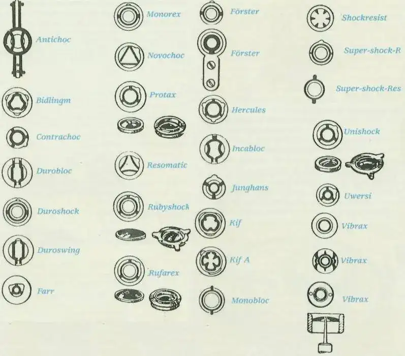

En el libro Ronda muestra éste :

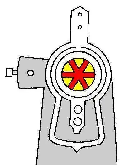

A Golipo solo decirle que el trabajo que me ha ahorrado es inmenso. Por lo que deduzco, entre el sistema "Shock-Resist" y el "Super-Shock-Resist" lo único que varía es el soporte de la piedra contrapivote, mientras que el "Chaton" con espiral que contiene la piedra de agujero (la que me falta) es igual no?.
Muchas gracias de nuevo.
Javier.
Esto puede que te ayude.
    37,1 KB · Visitas: 164
En un par de días
te subo las imágenes del Super Shock Resist,
para que veas la diferencia.

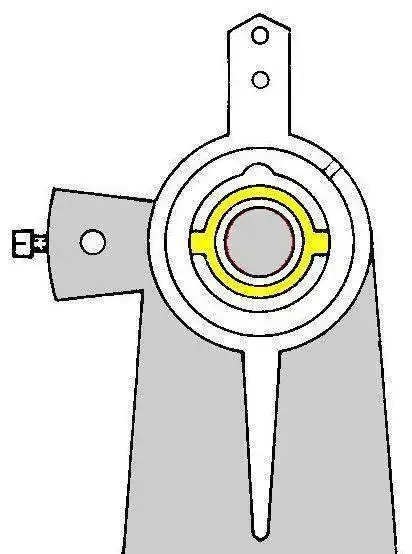

El Simrex es similar al Super Shock Resist :
El Simrex tiene una lira giratoria con dos aletas,
parecida la que usa Seiko, el KIF, pero con dos aletas en lugar de tres.
En esta publicidad sale el Super Shock Resist, también con el nombre Simrex,
De modo que anda cerca.
