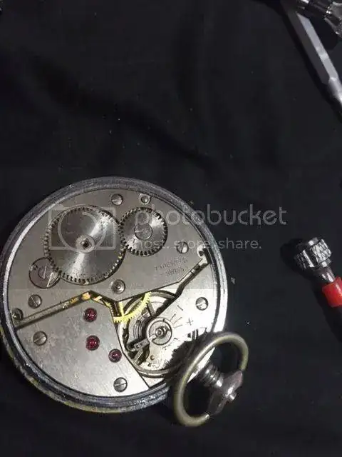

Hola compañeros.. estoy con el proceso de desmontaje y limpieza del reloj con calibre unitas 6497 que compre en el compro oro en 15€, aqui os dejo el link de dicha historieta:
https://www.hablemosderelojes.com/t/sera-mi-dia-de-suerte-relojera/91728

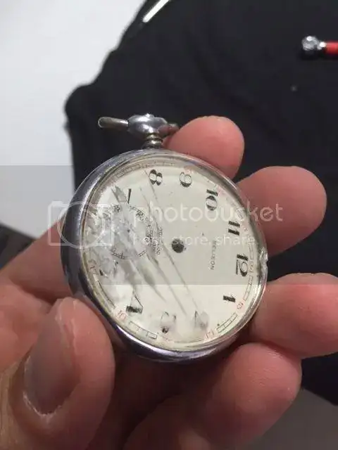

Total, que mientras recopilaba info y mas info para la limpieza y demas del mecanismo, decidi empezar a dsmontarlo, "la caja no la queria par nada" asi que cristal fuera aunque sea rompiendolo para extraer el calibre, y tornillos que aguantan el calibre a la caja tambien fuera, la tija tambien... PEROOOOO
Sigo sin poder sacar el mecansimo de la caja, pero por favor!!!!
Si esta suelto en al caja y gira por completo, pero no se como sacarlo... esto no me habia pasado nunca, alguien tiene idea de como sacar el calibre de la caja de un reloj de bolsillo???? tiene algun truquito, palaca, pestaña, tornillo o algo que deba toca para sacarlo???
como podeis comprobar, ahi me quede!!! Sin cristal, y sin el tornillo del engranaje de carga "ahora no me acuerdo del nombre"... Pero sigue sin salir... ni por la parte de la esfera, ni por la de atras...
Soluciones???
Seguramente que quitando el bisel saldrá por la parte delantera
Buenas tardes : este reloj lleva bisel, sale por delante una vez lo saques . No hacía falta sacar o romper el cristal.
Tambien he visto que le falta el incabloc del eje de volante
Cram.-
Bueno ya te lo han dicho los foreros sale sacando el bisel ...este tiene una muesca que se ve claramente en la foto...
