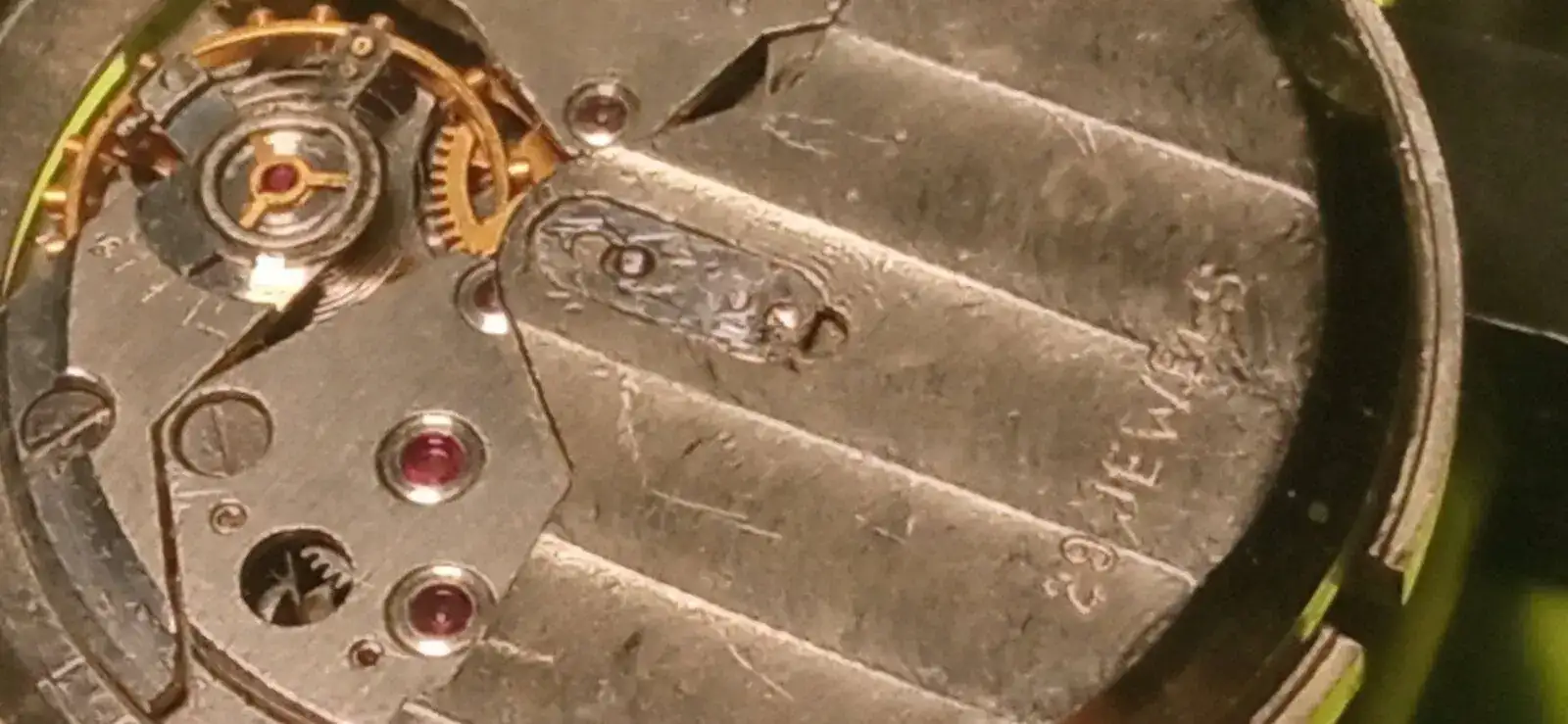

que tal a todos, espero que esten bien, en esta ocasion vengo a comentar una duda que tenía, para retirar el rotor de automatico yo siempre que desarme relojes automaticos el rotor siempre tanto como ponerlo o sacarlo se hacía por un tornillo que unia el rotor al propio calibre, aller estuve desarmando un reloj que me dejaron para revisar y cuando fui a retirar el rotor, el rotor no tenia ningun tornillo el cual desatornillar, les dejo una foto para que lo vean, gracias a todos desde ya.

Lleva una chaveta, que tienes que desplazarla hacia un lado, una vez fuera sale horizontal
Tienes que desplazar la chaveta.
luego de intentar varias veces pude retirarlo de la manera que me comentaron, muchas gracias a todos, siempre me ayudan un monton.
