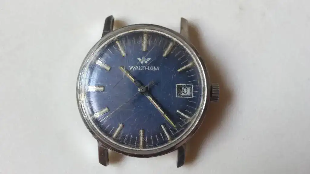

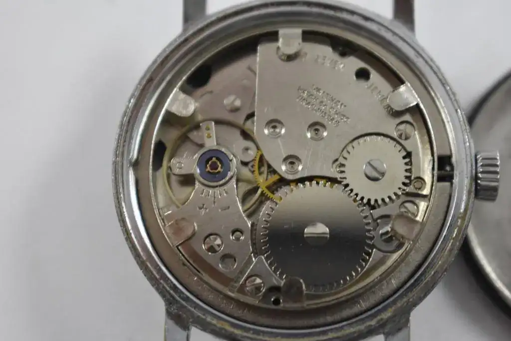

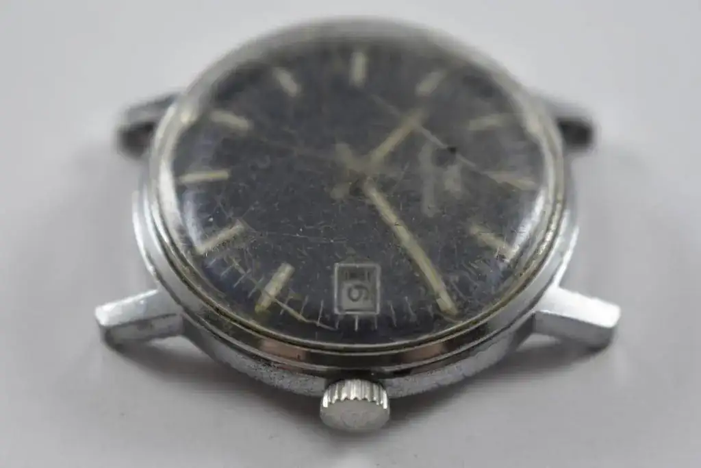

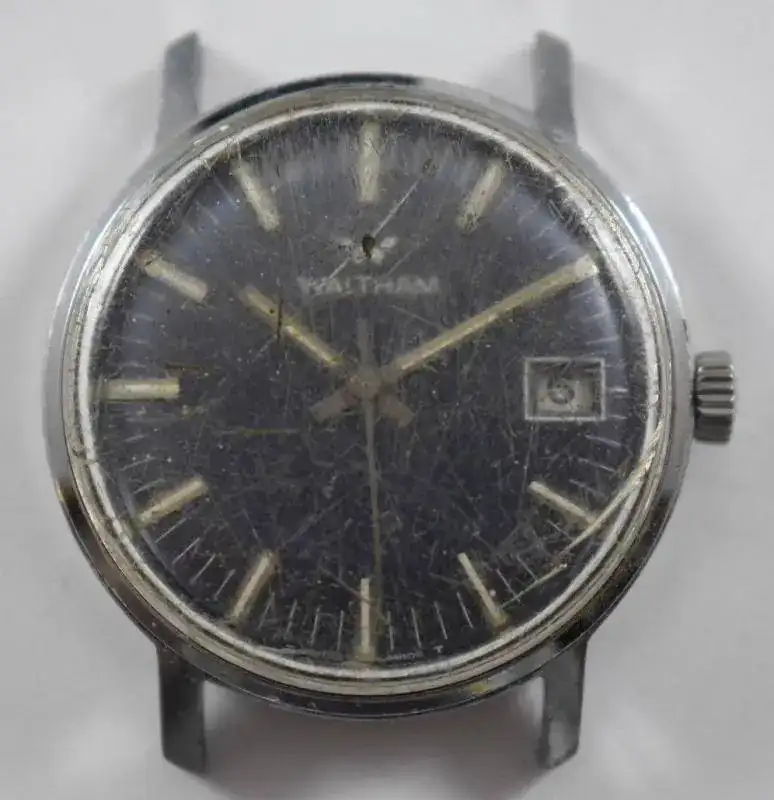

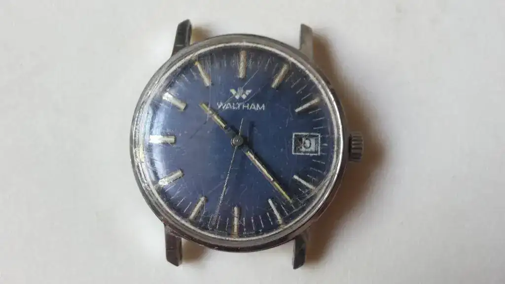

Pues recientemente adquiri un reloj de pulsera Waltham que pide a gritos un cambio de cristal, tiene heridas profundas que a pesar de haberlo pulido con brasso esteticamente no me convence, cuando lo compré practicamente no se veia el dial. Algun consejo sobre como retirar el cristal en este tipo de reloj? before original scratches.webpAsi estababefore original scratches side.webp20180128_103739.webpAsi quedo con el pulidomovement.webp

Hola fulla , te diré cómo lo hago yo , primero tendrás que retirar el calibre , con el fuera empujas el acrílico con el pulgar de dentro para afuera , tendría que salir , si se resiste puedes probar con un trozo de plástico o madera en forma de cilindro que entre en la caja y se apoye por dentro en el acrílico , ahí le das un golpecito a la madera mientras sujetas la caja en tu mano y otra manera sería poner la tapa en su lugar ( sin el calibre) y por el tubo de la tige insuflar aire con una pera . Espero haberte ayudado .
Lo primero a mirar es si el reloj lleva bisel para el cristal o plexi. Si es así se quita ese bisel y se despega con los dedos o de forma más categórica, con un martillito, por ejemplo (ese no importa que se rompa). Si no lleva bisel entonces se actúa lo mismo pero desde el interior de la caja: sin miramientos.
Precisamente, como se ve en la segunda foto, tiene un aro que rodea el cristal y tiene una pequena zanja con respecto a la caja. Como saber si es esto un bisel? Lo he tanteado (palanqueado) algo con una cuchilla fina y no se immuta.
Hay cajas que simulan el aro pero son de una pieza, como te han dicho los compañeros, retiras el calibre junto a la esfera por la parte trasera y luego con el pulgar desde dentro hacia afuera debe salir... Si lo han pegado o la misma roña lo impide, estará más duro, pero salir sale....
El plexi lo tienes roto y aunque pulas no conseguirás dejarlo bien, así que mi consejo es que lo cambies... Para meter el nuevo necesitarás una araña para plexis.
Hombre Vicente que lo vas a asustar, que una araña pica, je,je,je. Mejor un pulpo .......
Si es un bisel tendrá justo enfrente de la corona una muesca entre bisel y caja; y no vale una cuchilla fina porque se partirá. Hay que usar una navaja de abrir relojes u otro útil parecido. Si la hubieran movido, que hacerlo lo hacen, busca la muesca en todo el contorno de la unión entre caja y bisel. Si no hay muesca es que tampoco hay bisel aunque a veces es tan diminuta que casi no se ve.
Bisel no tiene, he mirado todo el borde entre la caja y el aro y nada, incluso lo circundé con una uña para sentir cualquier posible desnivel. Ya comprendi como quitar el cristal, ahora, como es lo del aràcnido o tetrapodo para colocar el cristal en su sitio? Conocen alguna técnica sencilla? El cristal se pone desde adentro o desde afuera? O debo buscar alguna herramienta especifica?
El cristal no admite, generalmente, que se presione porque casca. El plexi si, y la herramienta es el pulpo o una presa con unos tas. Ambas cosas no se suelen tener. Pero el plexi, si es el suyo, a veces o con práctica se puede meter con la uña presionando el borde hacia el interior. Y a veces también se rompe. Se puede poner muy justo y pegarlo para que no se salga solo, pero por lo que cobran por ponerlo en una relojería no merece la pena arriesgarse. Al menos hasta no haber visto como lo hace un profesional.
