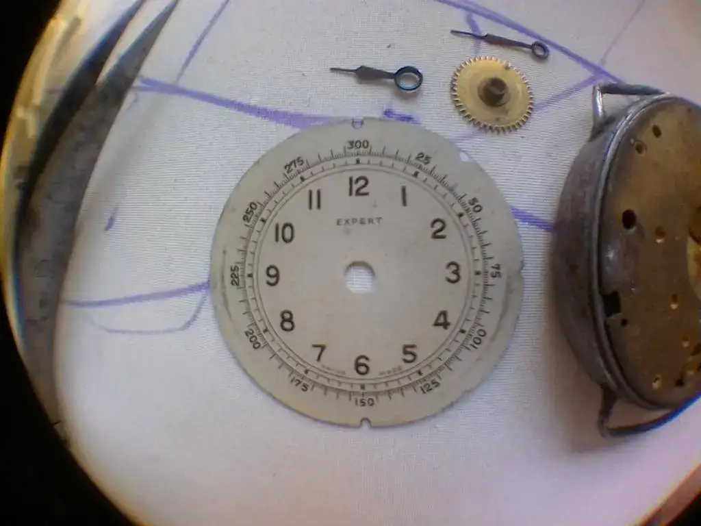

IMG_20151107_154336.webpencontre esta maravilla que me llamo la atención por su esfera y me surgieron dos dudas.
La primera es que son nos números en la periferia de la esfera que van del 0 al 300?
IMG_20151107_153737.webpsera un tacometro o un medidor frecuencia cardiaca? No creo que un corazón llegue a 300 latidos sin explotar. Alguien tiene idea?

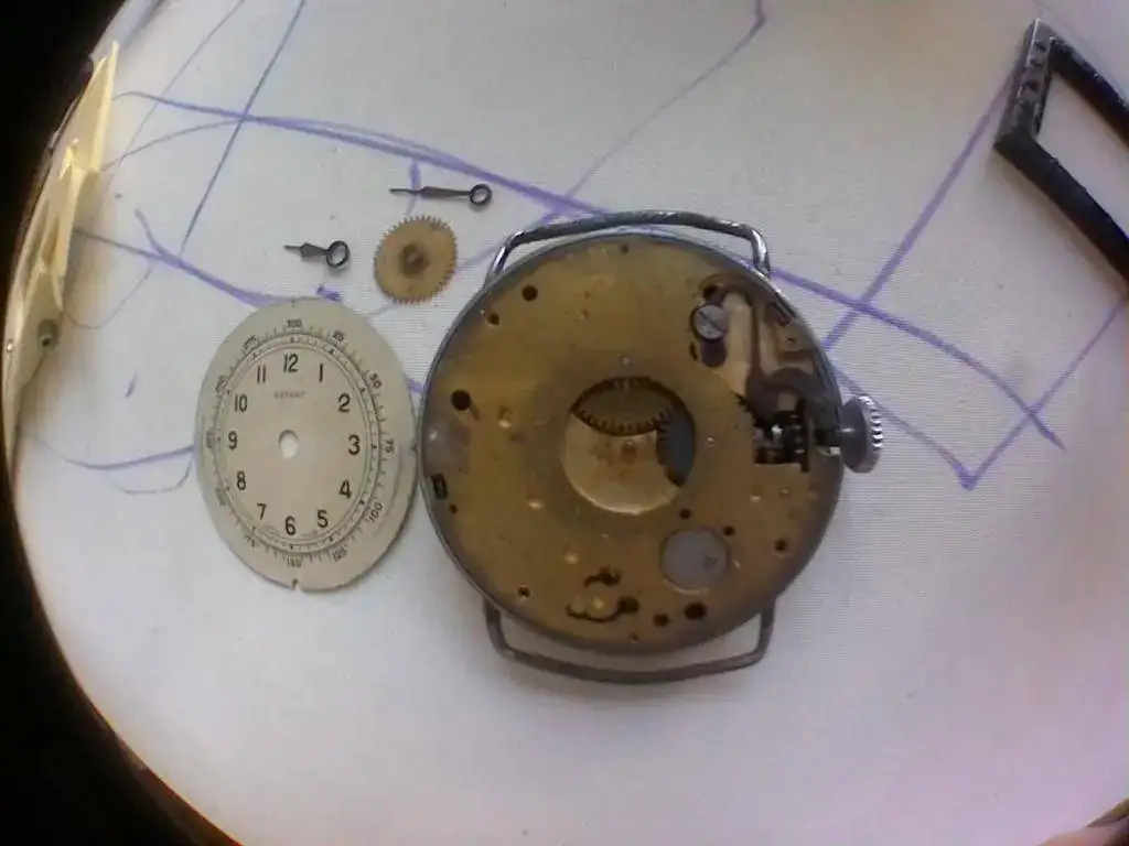

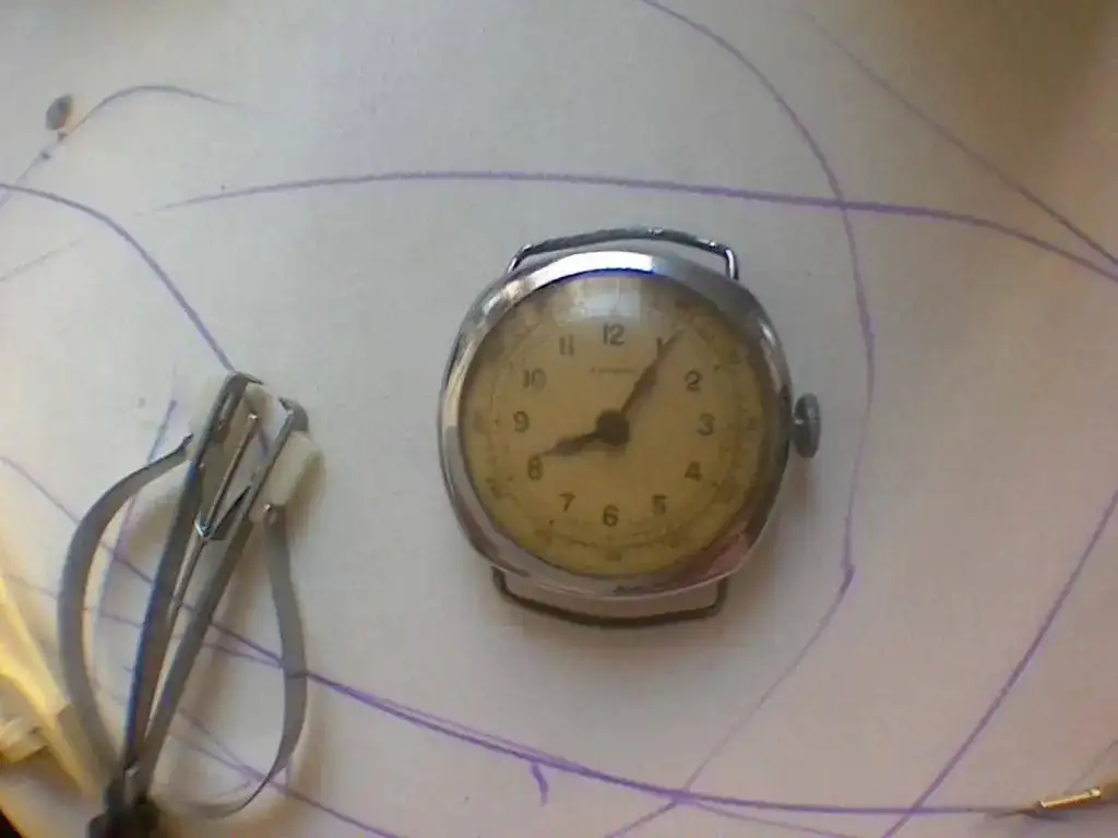

La segunda es como saco la maquina ya que no tiene tapa atrás y se llega sacando la esfera.
IMG_20151107_153633.webpsera haciendo palanca en las muescas ubicadas a las 2 y a las 8? Cualquier ayuda sera apreciada.
No se ve muy bien en la foto, habría que hacer un macro de esas pestañas que aparecen a ver si de verdad lo son. Y podría ser que apretando ambas hacia adentro, hacia el centro, se liberara. Pero esto te lo digo porque me da la gana ya que no tengo la menor idea de ese movimiento. Lo que pasa es que parece ser que no hay otra forma salvo que por alguno de esos agujeros grandes se vea al fondo algo que la retuviera.

Hola, no puedo ayudarte con lo de sacar la máquina, quizás unas fotos más claras den una idea. Venía a responder lo menos importante :D : la escala esa no es ni taquímetro ni para medir pulsaciones, estas decrecen en sentido horario y además de forma no lineal. La escala es de 1/5 de segundo, es decir a los 5 segundos marca 25 quintos de segundo, a los 60 segundos 300, etc. Seguramente la alternancia del volante sea 5 por segundo (18000 por hora) y los quintos son la mínima cantidad de tiempo que el reloj mide. La aplicación? NI IDEA jajaja.
