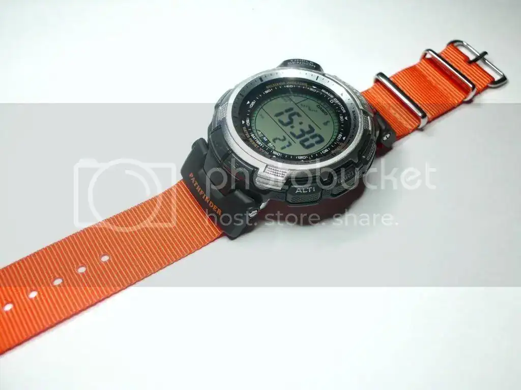

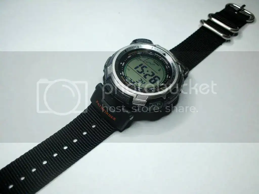

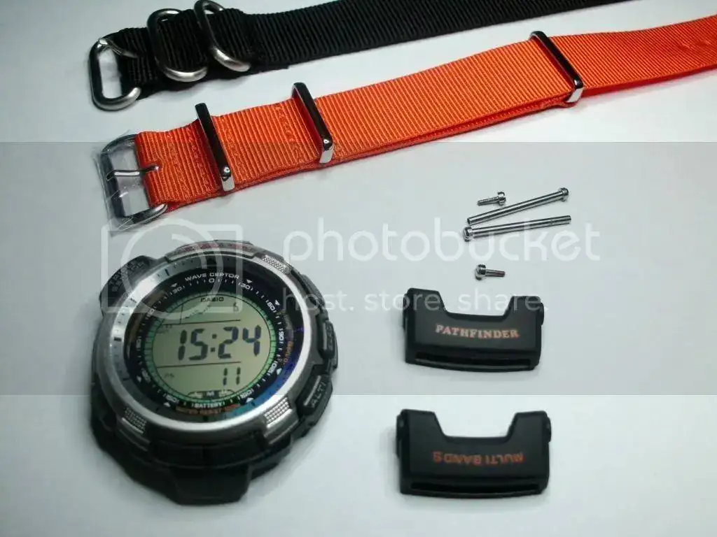

Hoy me han llegado los adpatadores de tiktox y las Nato de un patrocinador del foro, compré una Nato Premium de 22mm en naranja y una Zulu Premium de 22mm con tres anillas y aquí el resultado espero os guste.
Aunque pone Pathfinder, que el mio lo es, si alguien lo quiere quitar con un poco de acetona sale.

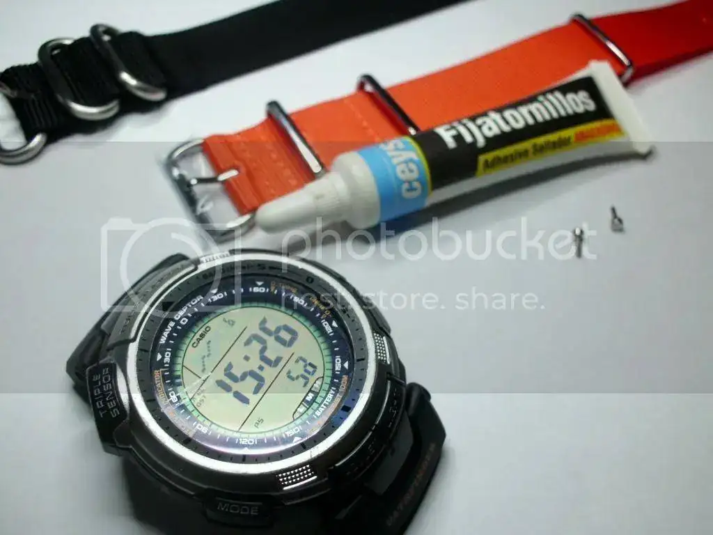

Los pasadores son roscados y en la bolsa de los adaptadores pone una etiqueta en grande que se fijen con superglú yo prefiero fijatornillos que para eso está.
En la Nato naranja la tercera anilla queda dentro porque aparte de no molestar si la pongo por fuera me levanta mucho el reloj porque es un poco corta la cinta.
La verdad es que queda muy bien, pero yo siempre prefiero perservar lo original
Te ha quedado de miedo. La zulu le queda genial
Con la zulo quedo de miedo!
