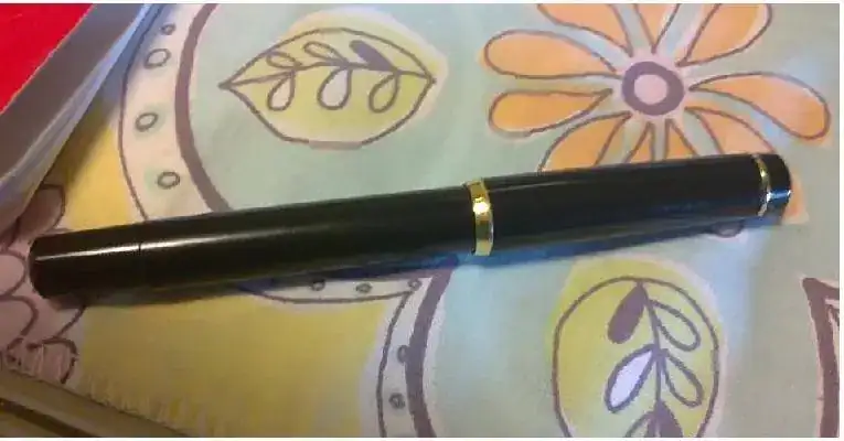

Pues el otro día, tras ver el hilo de "una curiosidad", recordé que a una de las Pelikan que andaban por casa había que ponerle un clip nuevo. El recambio ya estaba en la propia caja y todo.
Así que me dispuse a sacarle la parte superior del capuchón, y me di cuenta de que no sale desenroscando sin más...
Supuestamente, el capuchón de esta M200 se desmonta fácilmente, pero resultó no ser el caso, y tampoco quise forzarlo, no fuera a ser que por cambiarle el clip tuviese que acabar comprando otro capuchón xDD.
Os dejo un vistazo, por si yo me he equivocado de método o tenéis algún consejo (al ver que hay tantas dando vueltas por el foro, supuse que alguien habrá desmontado uno igual alguna vez ^^u).
Muy buenas, compañero, yo estoy casi igual que tu, pero en mi caso sólo sería desmontarlo para solucinar cierta holgura que ha cogido, a ver si algún compañero nos ilumina.
Creo recordar que sí va a rosca, y por cierto, en la foto parece más una 150 que una 200 ¿no?
Acabo de comprobar en una de las M200 que tengo que sí va a rosca, aunque al desenroscar no se accede al interior del capuchón, está cerrado.
Pues ahora mismo no sé si es la 200 o la 150.
Es decir, tengo dos iguales: ésta, que mide 11,5 cm (sin capuchón) y tiene plumin de acero; y otra idéntica pero con plumín de 14K, y mide 12 cm (o sea, 5 mm más). La pequeña (ésta) tiene el logo pelikan en lo alto del capuchón. La más grande no lo tiene. Ambas son de los 90. Lo cierto es que no estoy seguro de si son una 150 y una 200, o una 200 y una 400... Nunca les presté mucha atención a las pelikan, porque los plumines, aunque suaves, resultan un pelín gruesos de más.
La clave, aparte del tamaño, es el anillo del capuchón, sólo en la 150 es un poco cónico.
Sí Paco, si no recuerdo mal, al desenroscar el tapón del capuchón sólo se suelta el clip pero no es accede al interior.
