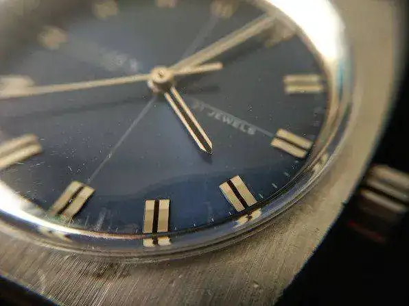

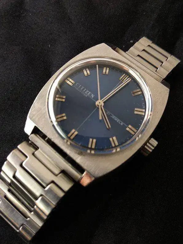

Hola,
Cada vez tiro más a los vintages por entretenimiento, rebusco en rastros y alguno se viene a casa para darle una nueva vida. Además, así me alejo de las compras impulsivas.
En este caso el que se vino fue un Citizen Parawater, después de una limpieza, un plexi nuevo y una junta luce como veis en las fotos. Bueno también le di un ligero pulido a los laterales de la caja muy poco, solo para que no pareciera tan sobado. El cepillado superior está tal cual lo encontré. Le he puesto un armis también con unos años a las espaldas que tenia de otra excursión de búsqueda.

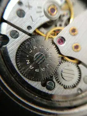

Como últimamente también me he aficionado a los Hmt, también me ha servido para ver de cerca un calibre similar (pero de mejor calidad) al que la marca india produce para sus relojes de remonte manual. Supongo que este Citizen será de principios de lo 60, pero eso seguro que lo sabéis mejor vosotros.

No soy experta en japos, pero a mí principios de los 60 se me hace un poco temprano para una pieza así :hmm: Tiraría más a los 70 o finales de los 60. De todas formas, creo que la numeración de la tapa puede ayudar con la datación :)

Hola scdone !! Aunque soy sospechoso para opinar igual diré que ese Citizen esta muy pero muy bien, con esa caja imponente, su esfera azul con su grafía distribuida entre las 9 y 3 hs que a mi ver le da mas simetría, te felicito por el tino.
Como ya te comento acertadamente Abde. con los números gravados en la tapa se podrá datar mas acertadamente. Cordial saludo
Edito para decir que el término PARAWATER aparecio en los relojes Citizen por primera vez en el año 1959 ( obviamente para idicar su resistencia al agua) y fue reemplazado por "water sesistant" entre 1970/73 lo que lo puede ubicar tanto entre tu estimativa y la de Abde. Aunque yo me inclinaria por la segunda, visto el disenho bien setentoso de su caja.

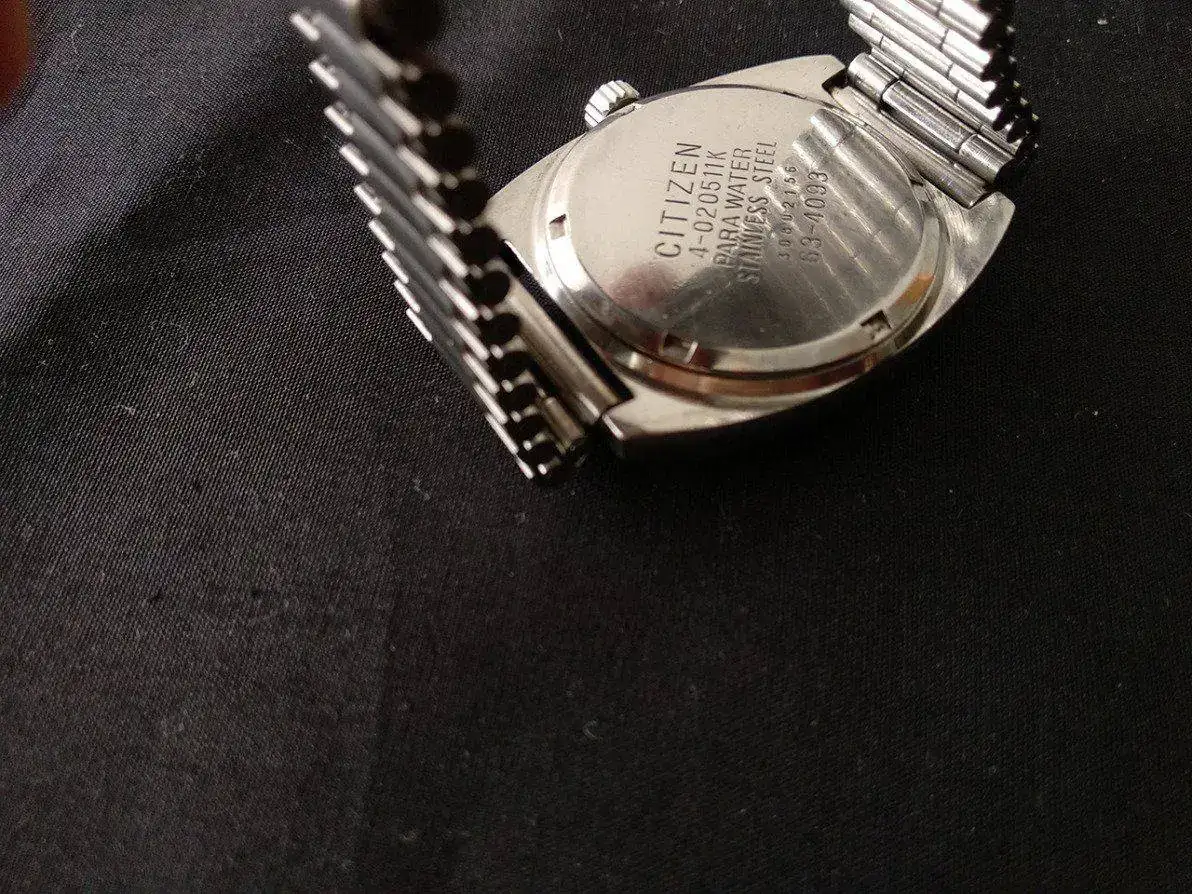

Gracias de nuevo, aquí va una de la trasera a ver si se puede averiguar el año, que ya me ha entrado la curiosidad, en Seiko si sé como averiguarla pero en Citizen la verdad nunca me lo he planteado.
Por el número de serie puede ser 63/73 o 83. Como ya dije los modelos parawater fueron producidos hasta 1973 entonces 83 no es, el código que designa la caja 63-4093 indica que la misma fue producida a partir de 1965 entonces 63 no es, así que nos queda que este reloj fue fabricado en el mes de agosto de 1973, uno de los últimos parawater.
¡Gracias! Qué bueno saberlo
