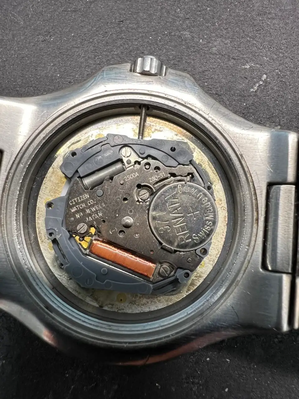

Una pregunta este este Citizen con el circuito mal.....sabe alguien donde consigo Mov equivalente o el este mismo?? es un 2500A os pongo fotos....
Que fallo presenta. Si hiciste el Diagnóstico, di que tiene mal. Dependiendo de lo que le ocurra, te podemos dar alguna solución.
Igual comprar un 2510 y ponerle las ruedas para la fecha.
Yo lo he hecho al revés con algún calibre ESA 9164 que es más fácil de conseguir que un ESA9162. Le cambio las ruedas de horas, minutos y segundos que son más cortas en la versión ESA9162 y al final lo apaño.
Para lo tuyo no creo que sea tanta la modificación.
¿Has preguntado en tiendas de fornituras? A veces, si el movimiento ya no se fabrica tienen alguna miyota equivalente
Reacciones: Trinquete
Si ,me pasaron una.....solo que las patas de la esfera no coincide...pero ya solucionado ...gracias........
