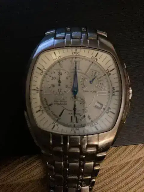

A ver si alguien me da una solución o me recomienda un relojero de la zona de Huelva-Sevilla que me lo pueda mirar.
El caso es que mi Citizen Eco-Drive (que tendrá unos 17-18 años), ha amanecido con las manecillas a las 12 en punto, y no atiende a la corona ni hace nada. Ha estado todo el día a la luz, pero no se pone en marcha.
    18,4 KB · Visitas: 270
se habra muerto el acumulador tras 18 años ha durado bastante
Los ecodrive tambien suelen quedar con las agujas asi cuando se ponen en modo ahorro.
¿Lo has puesto a la luz con la corona sacada del todo?

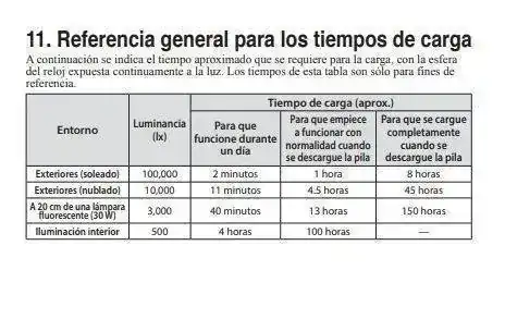

Precisaríamos el calibre de la máquina, lo encontrara en el exterior de la tapa son cuatro números. con el podremos consultar las horas de exposicion que precisa para la carga, solar o artificial.

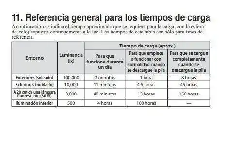

E870
Citizen : EcoDrive Calibre: E8070:
Reserva de carga de energía máxima 81 días.
Advertencia de carga insuficiente: 5 días.
Inicio rápido: Si.
Tiempo de carga:
Incandescente 20” (3,000 Lux) 35 horas.
Exterior nublado (10,000 Lux) 10 horas.
Exteriores, soleado (100,000 lux) 3,00 horas.
Reacciones: Oscar74
Pues despues de 5 horas dándole buena luz, con la corona sacada, se ha puesto a andar perfectamente. Gracias!
