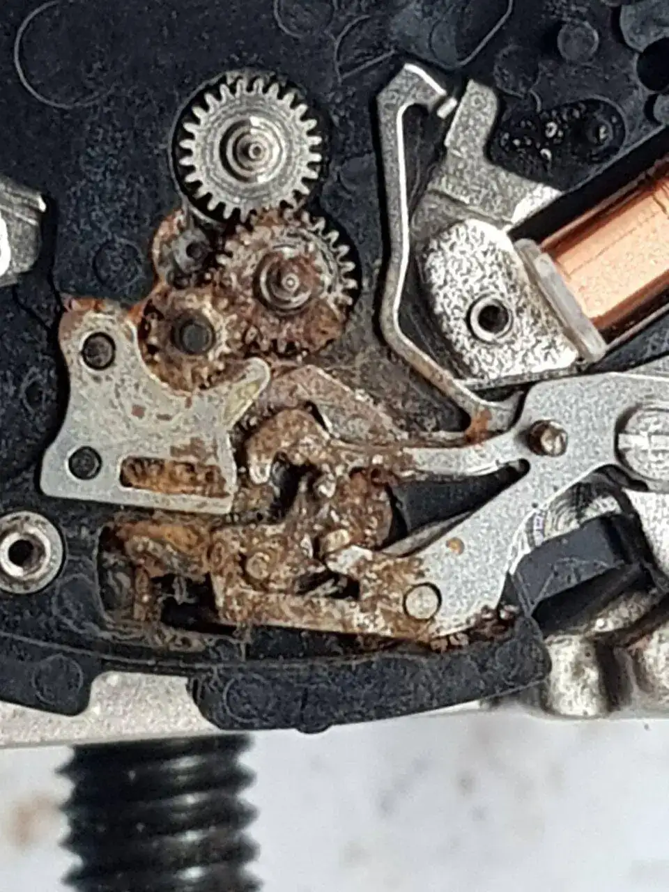

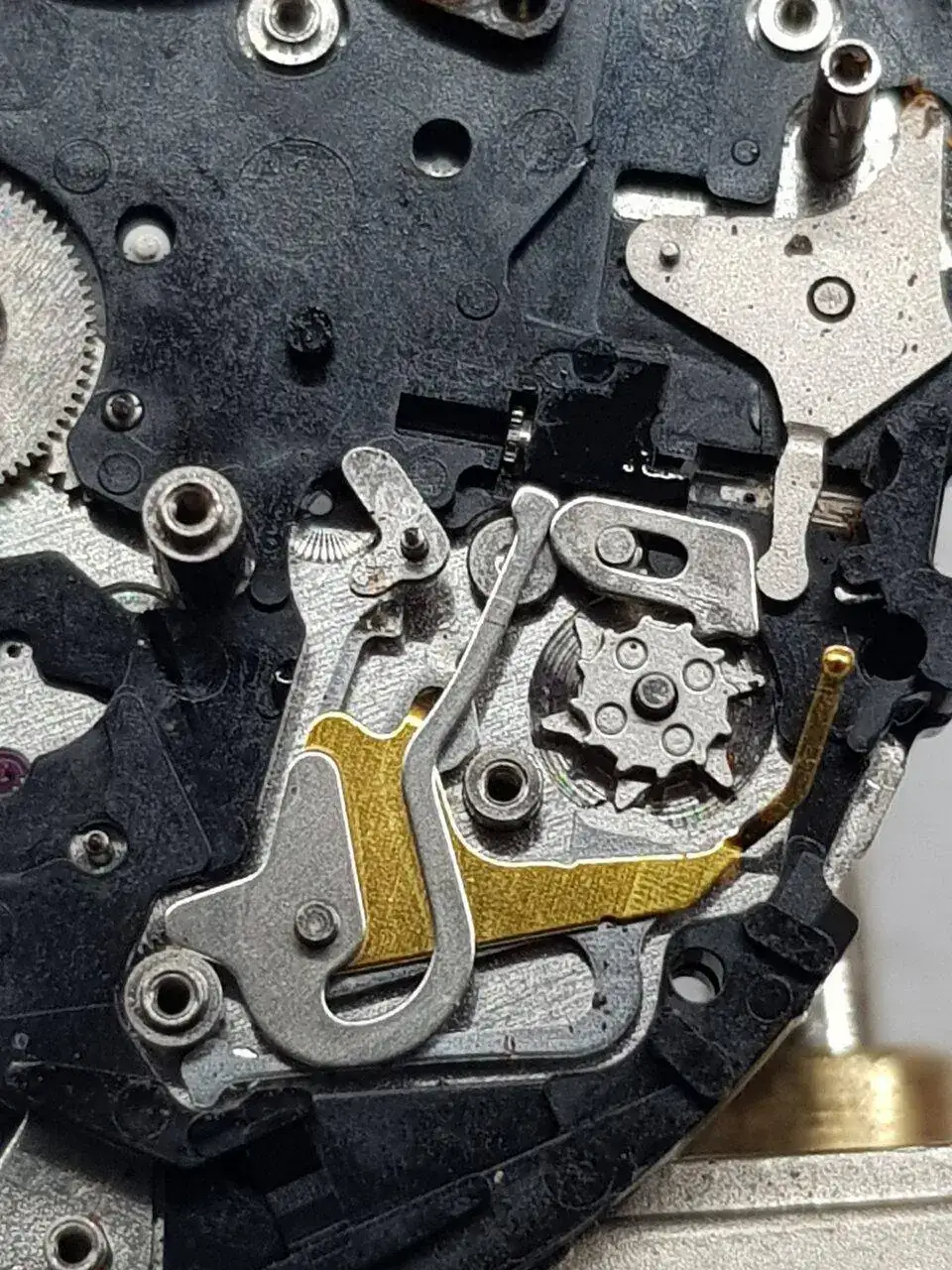

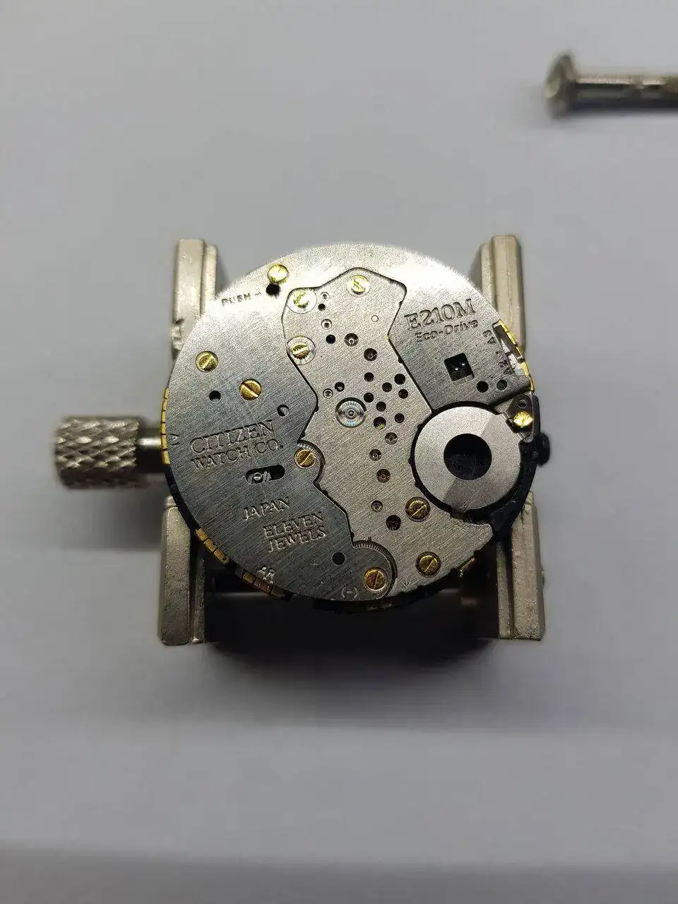

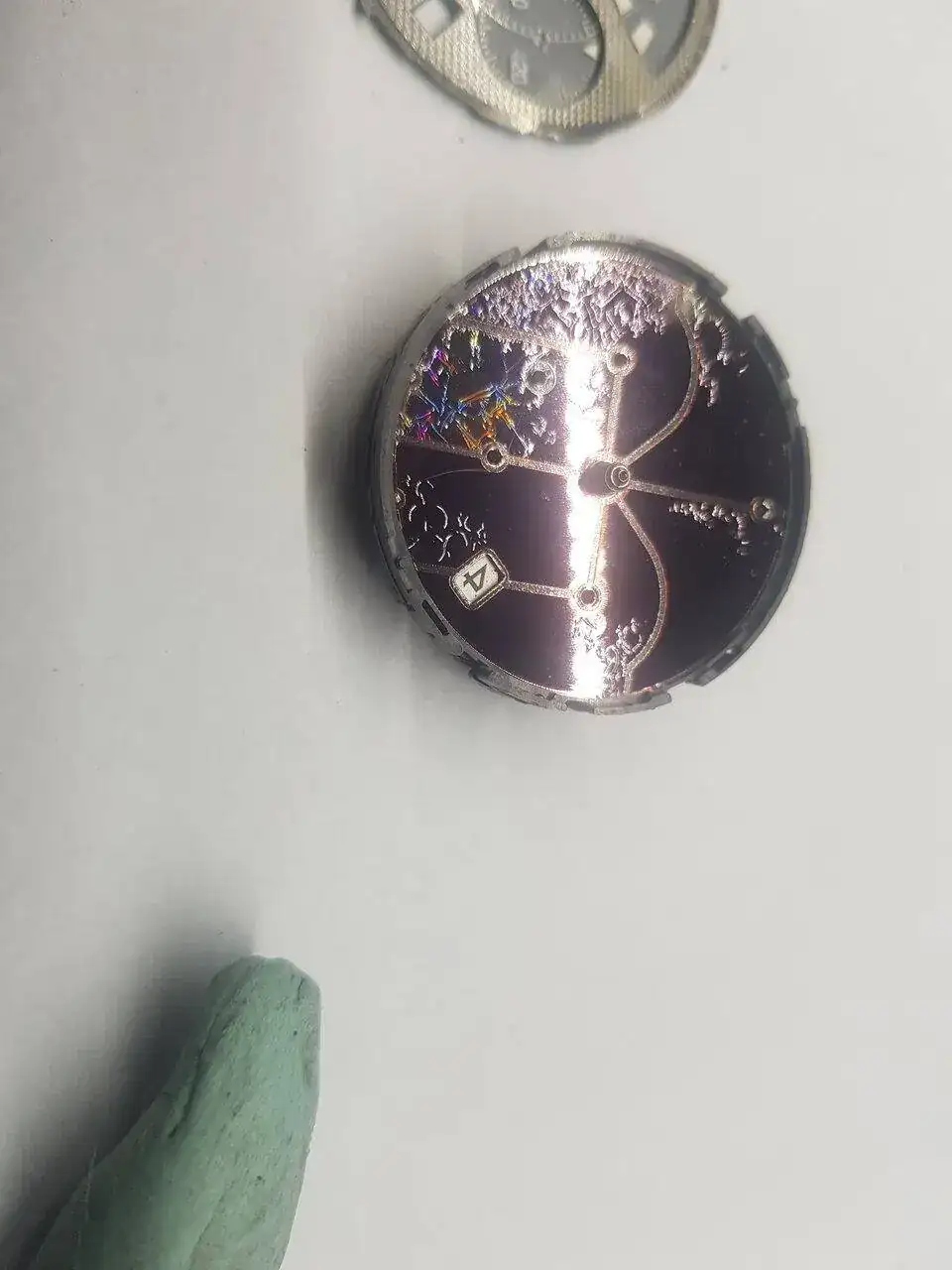

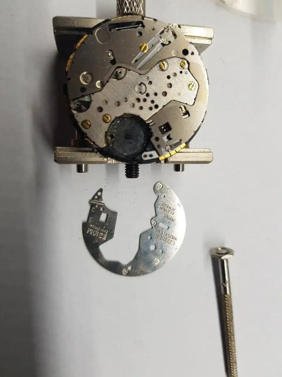

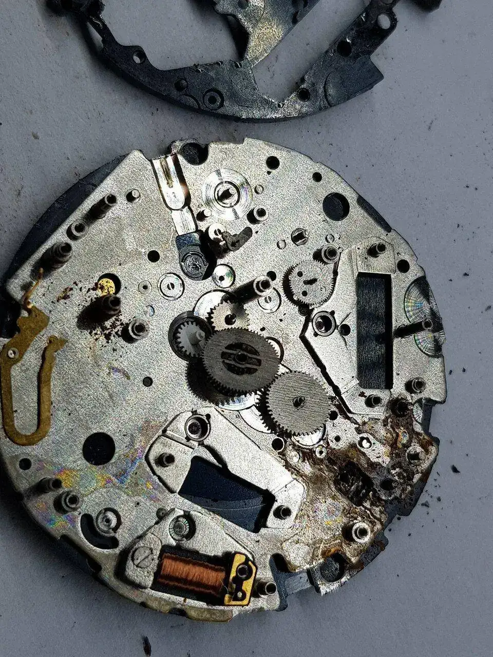

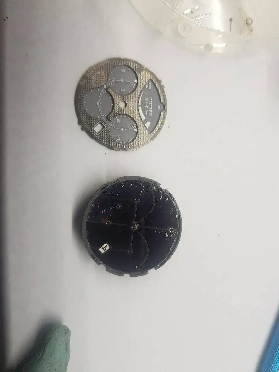

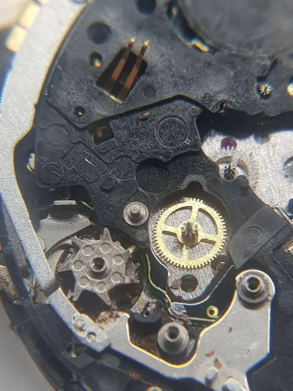

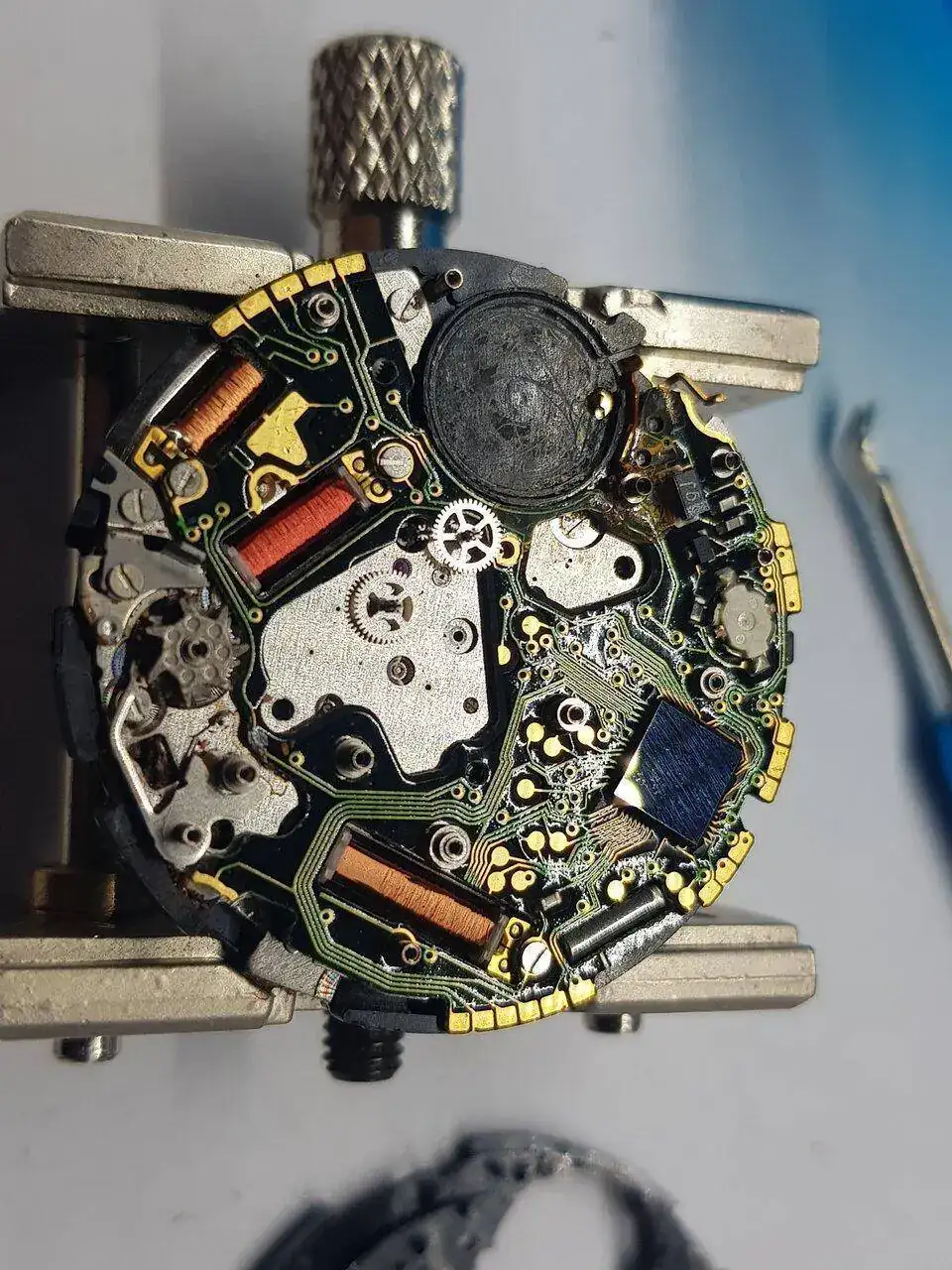

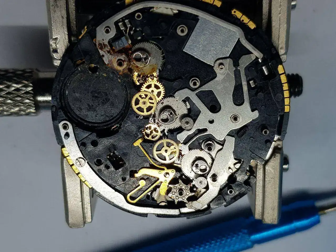

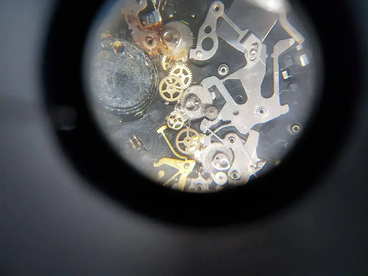

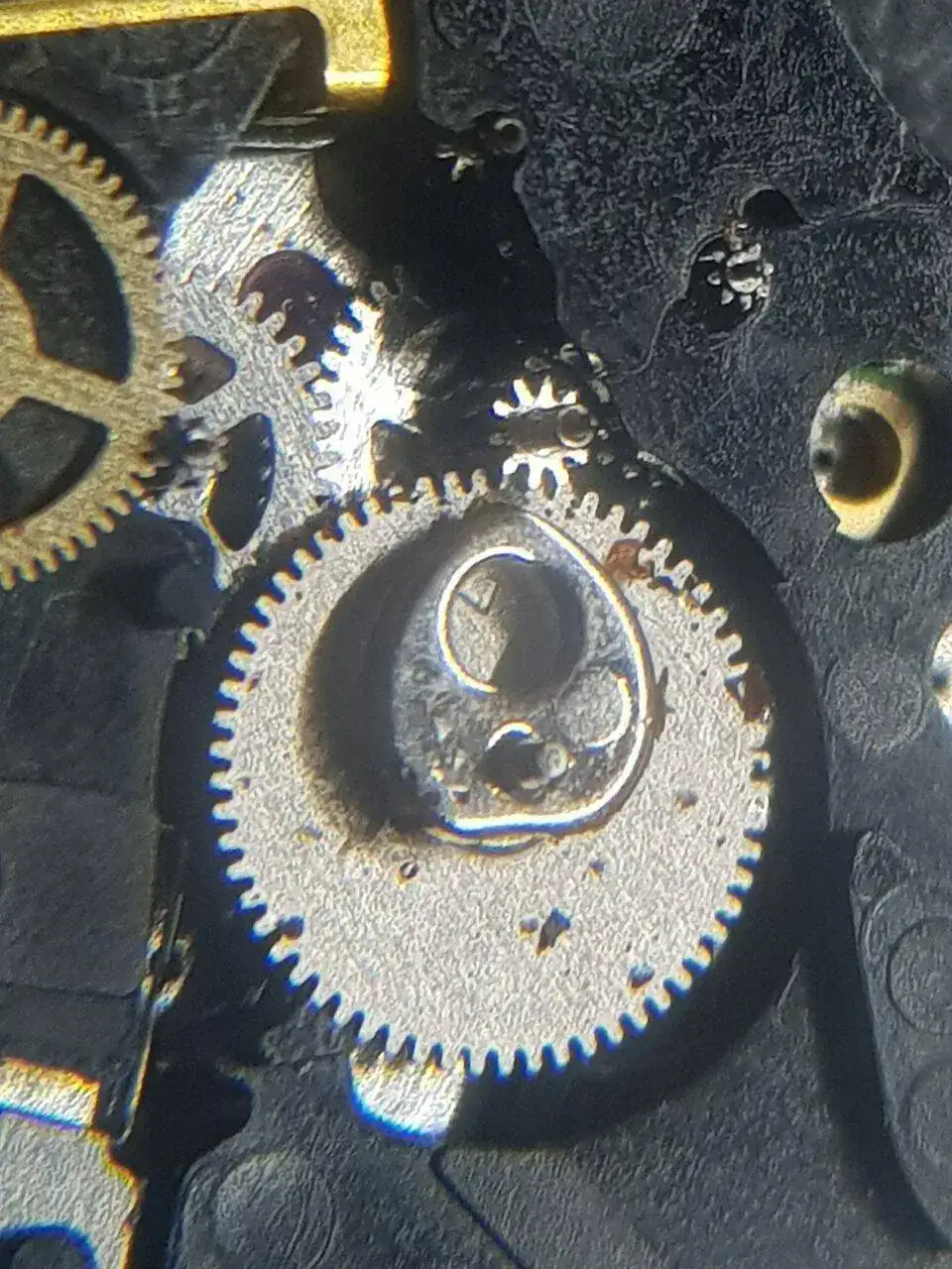

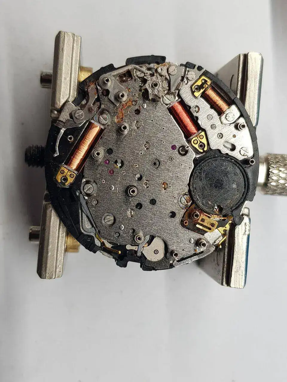

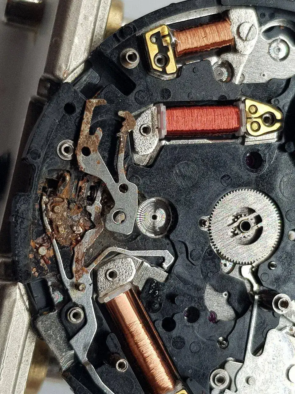

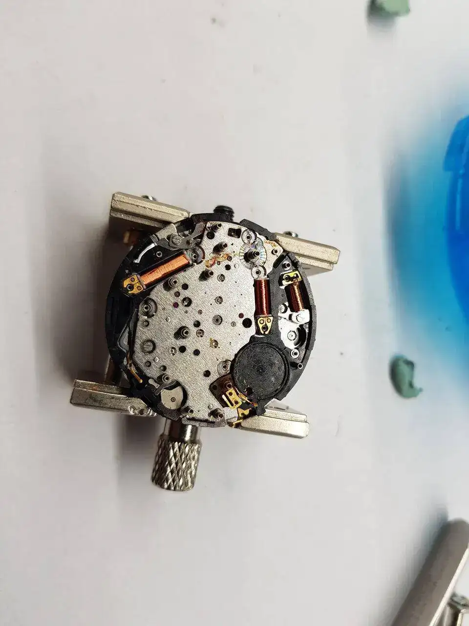

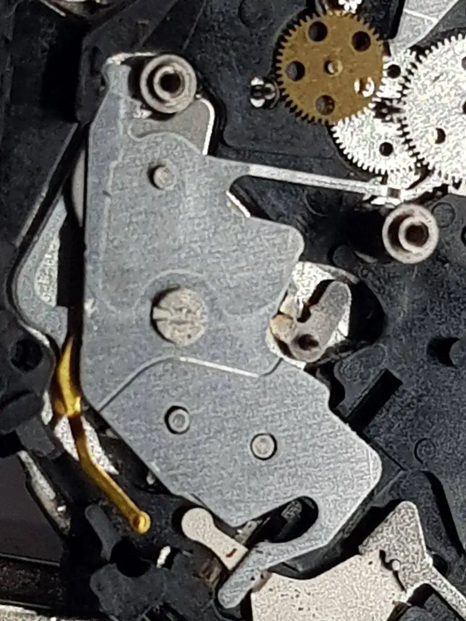

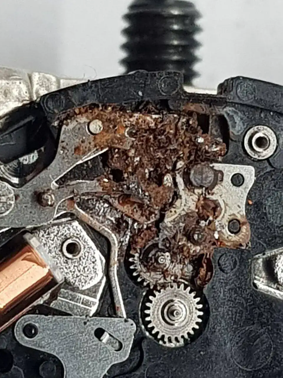

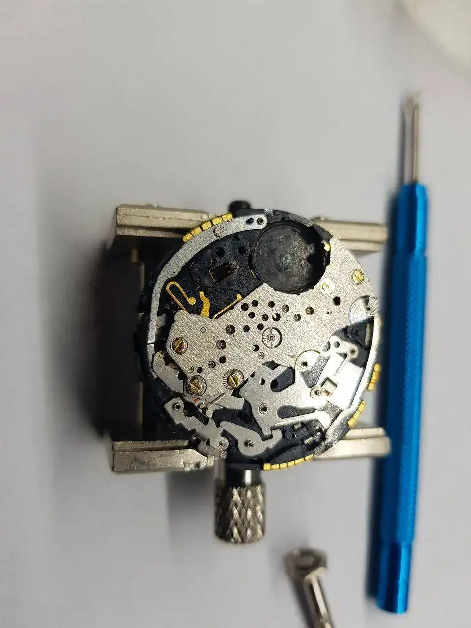

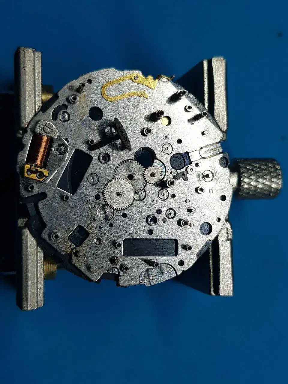

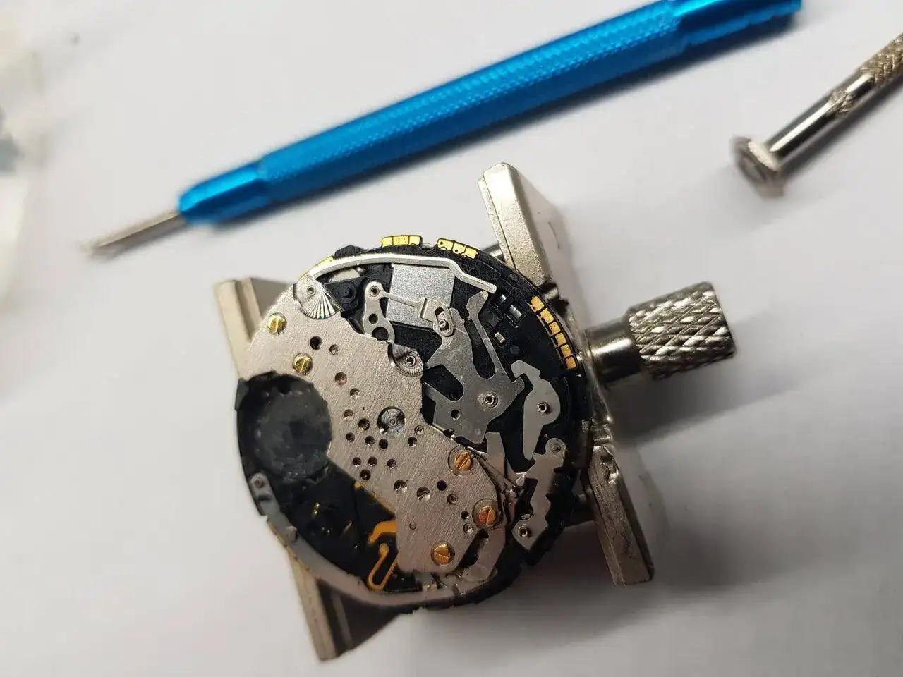

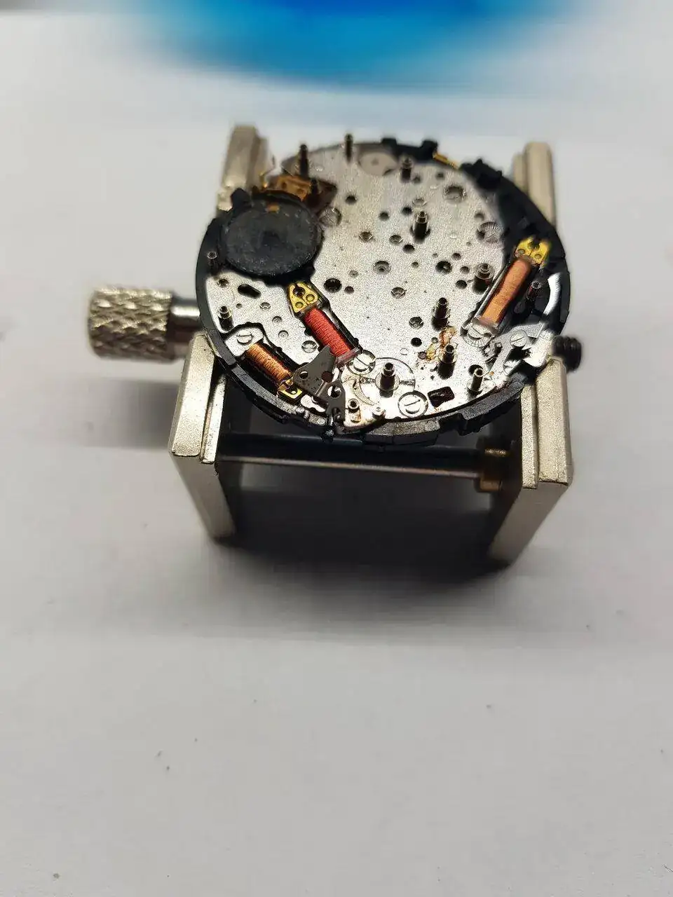

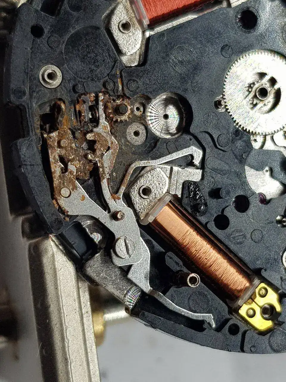

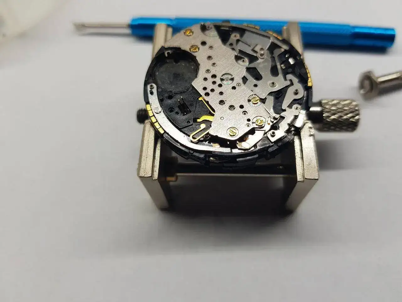

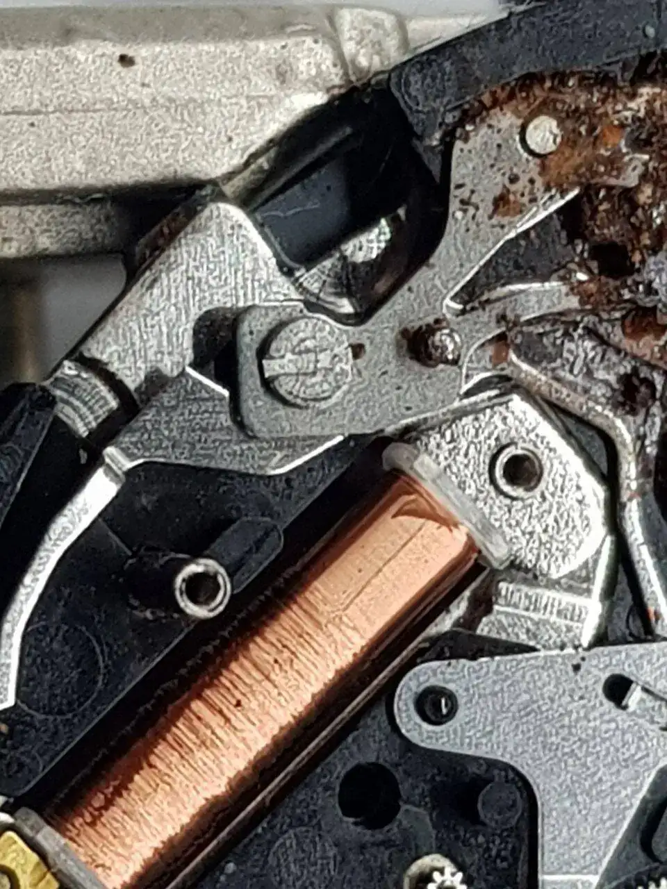

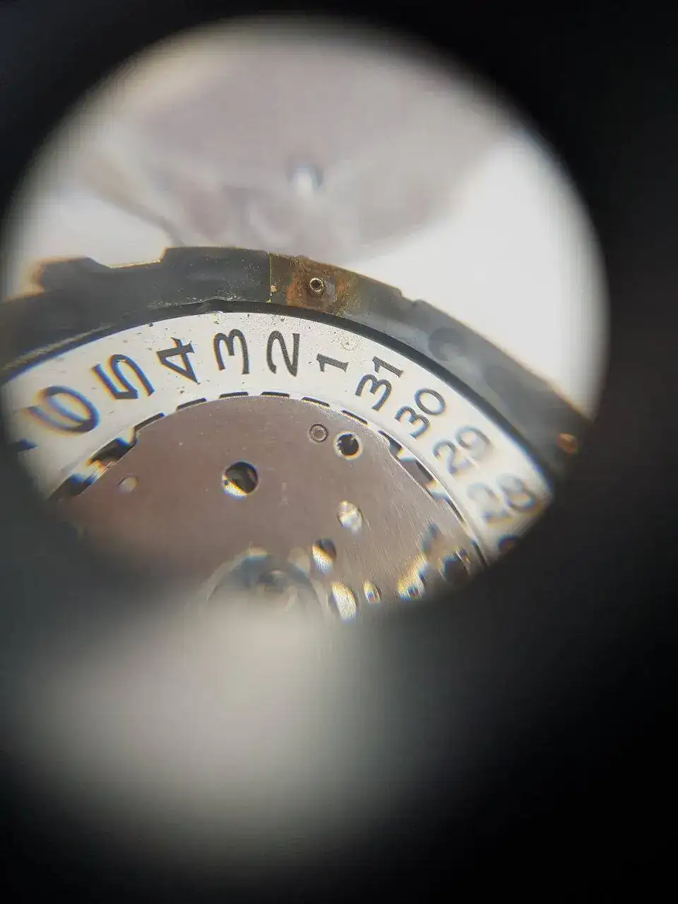

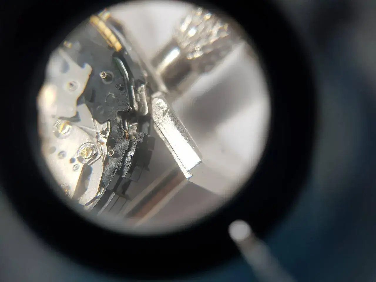

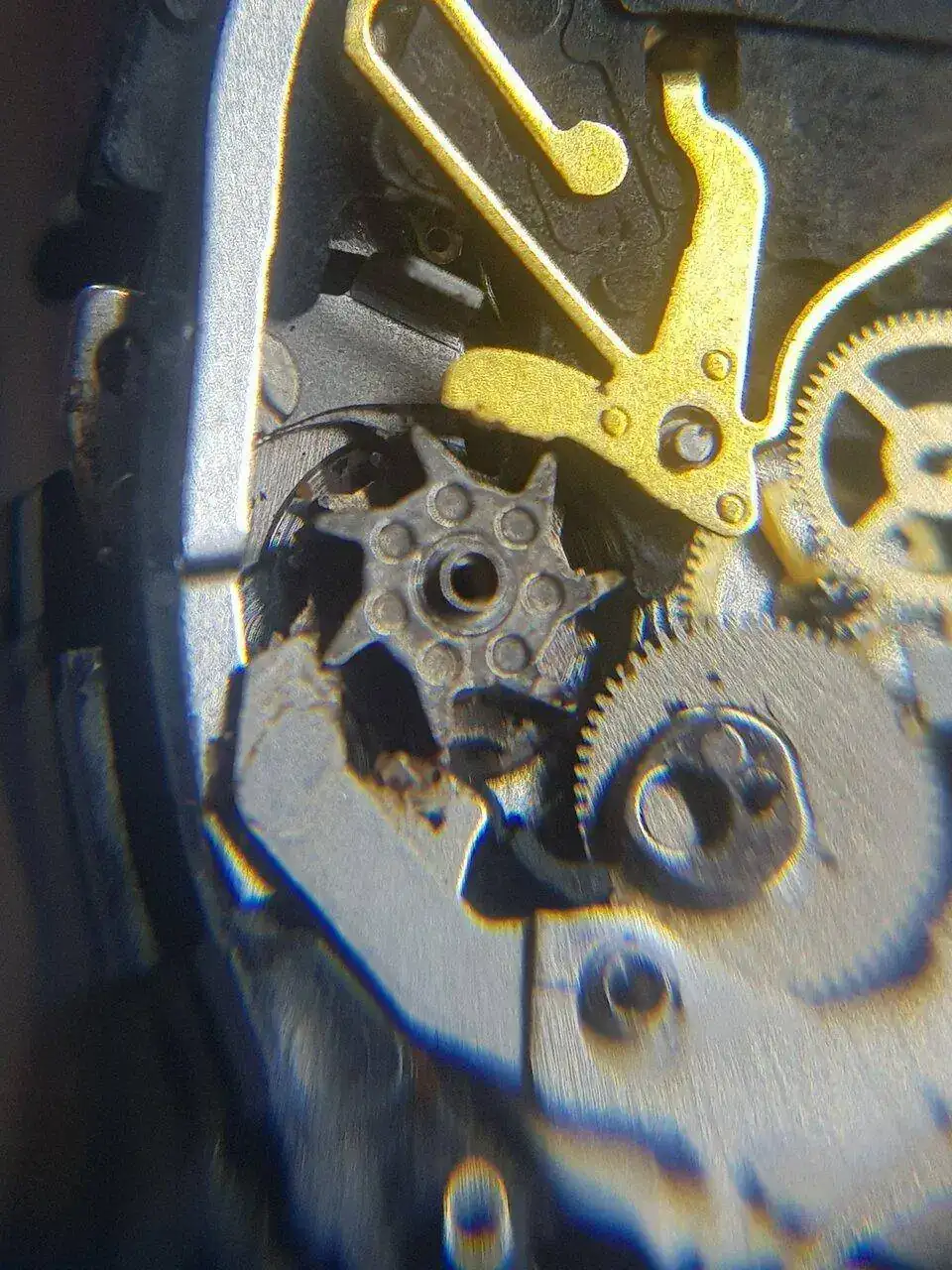

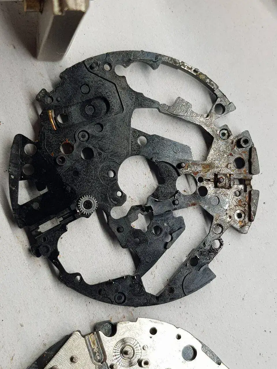

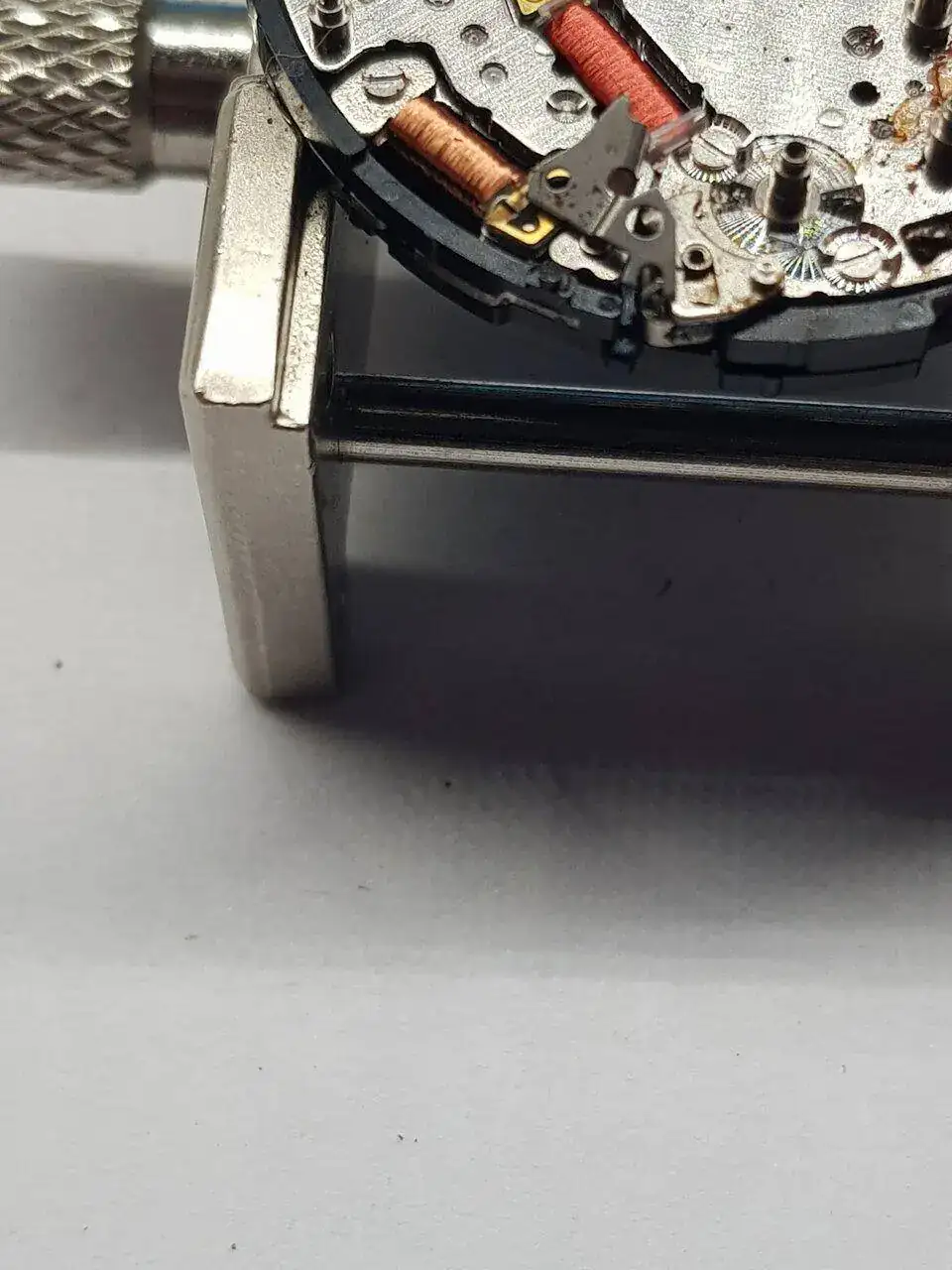

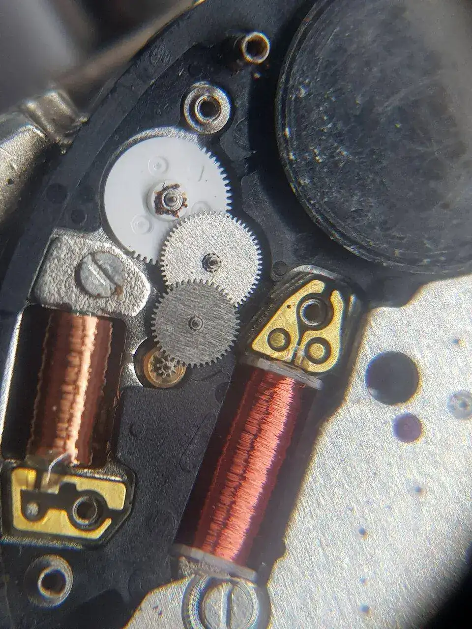

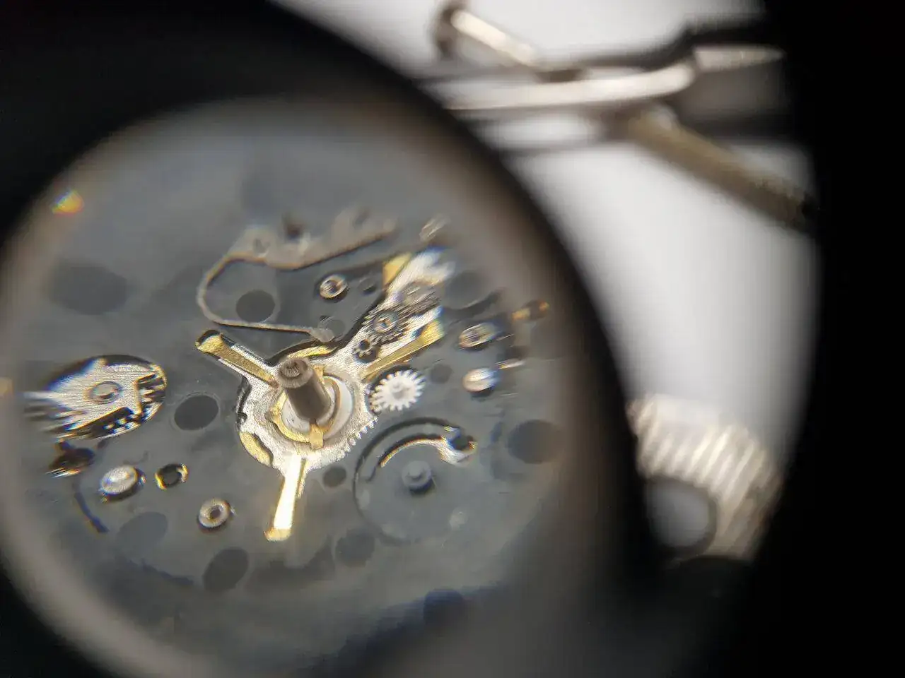

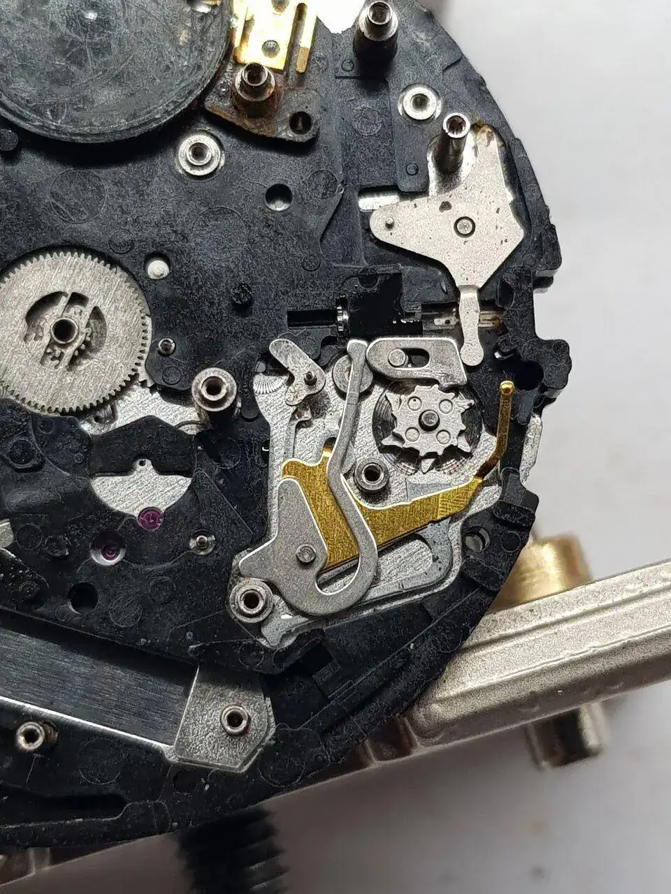

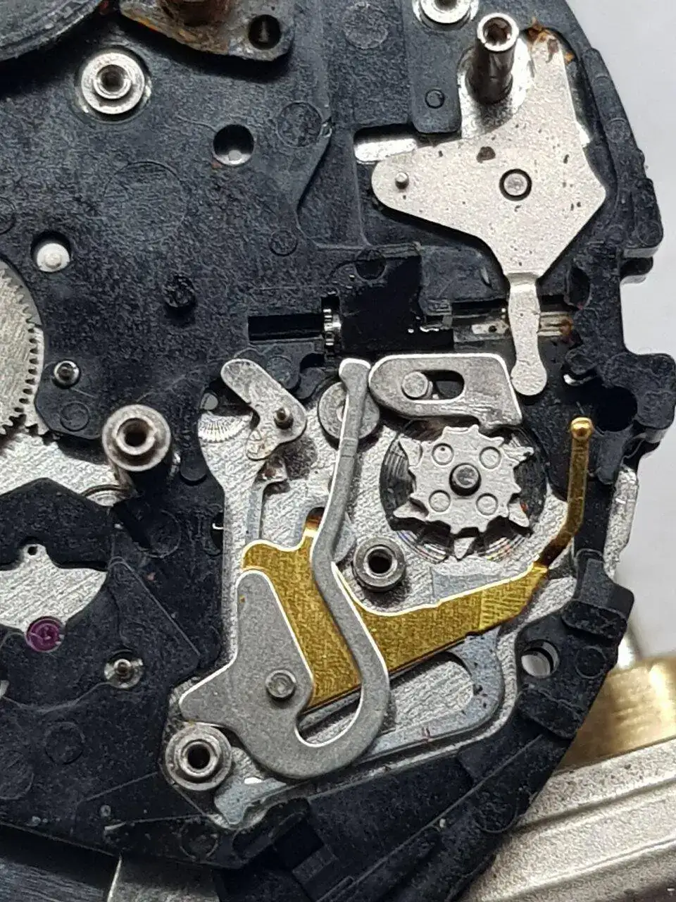

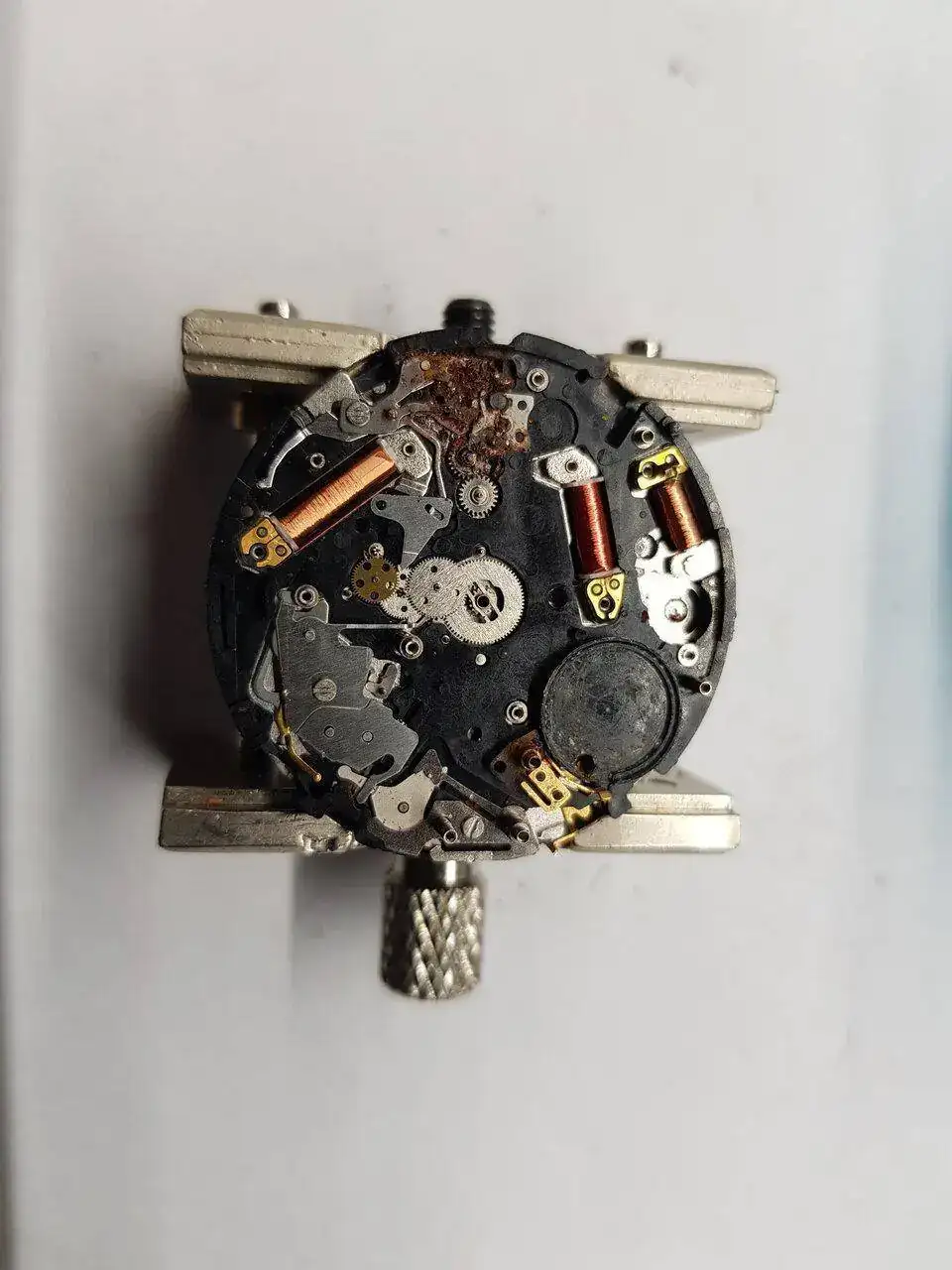

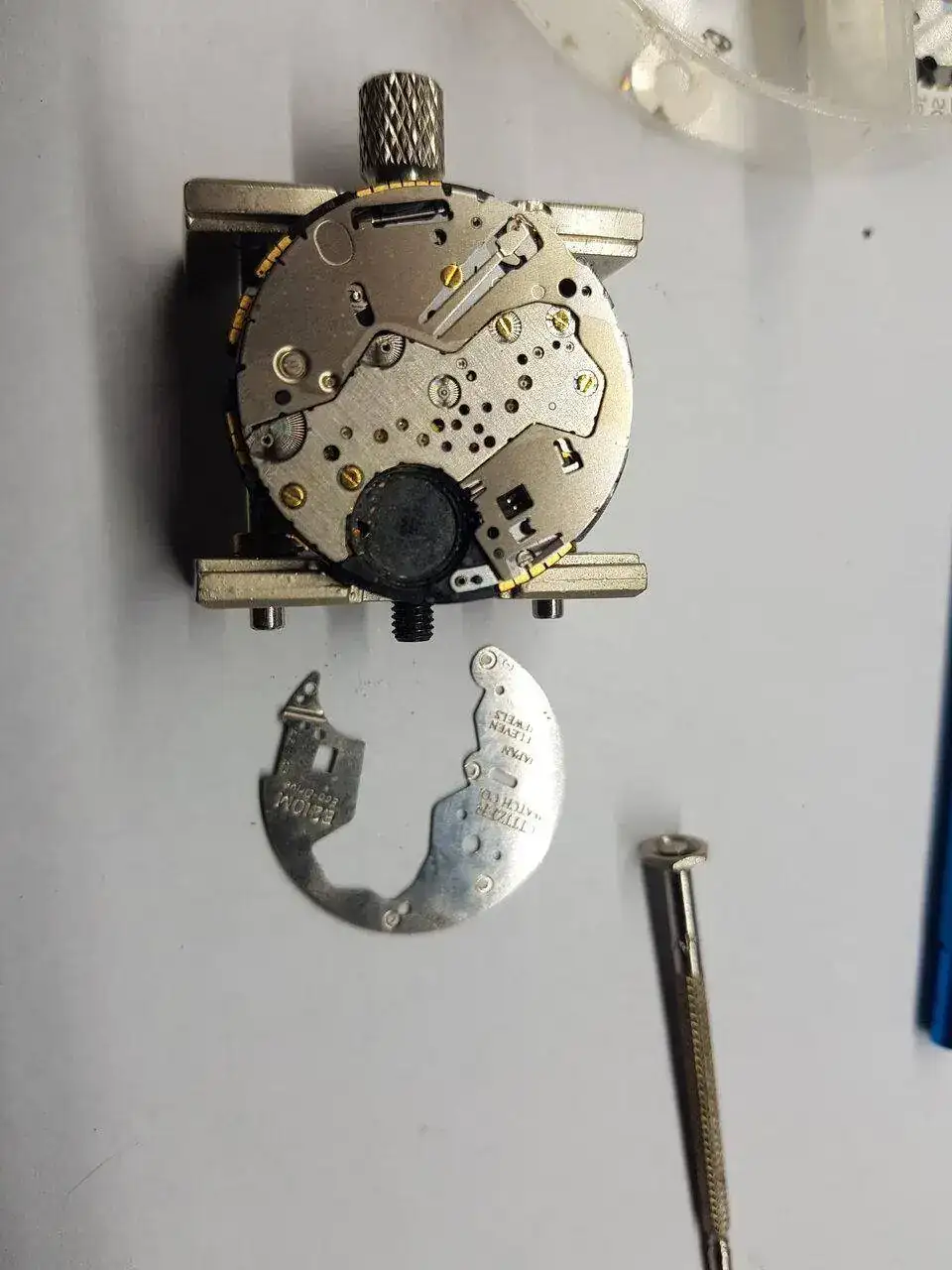

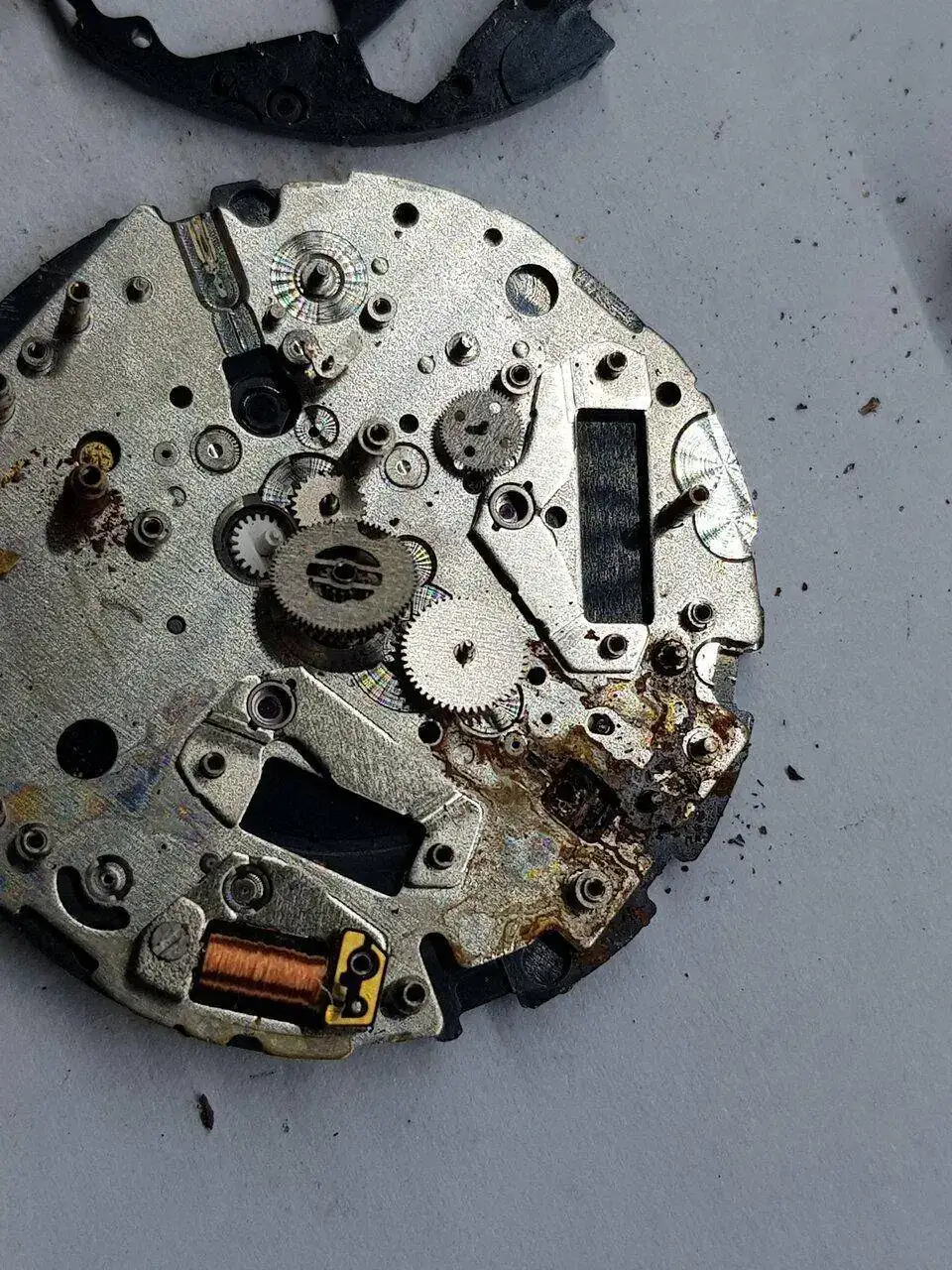

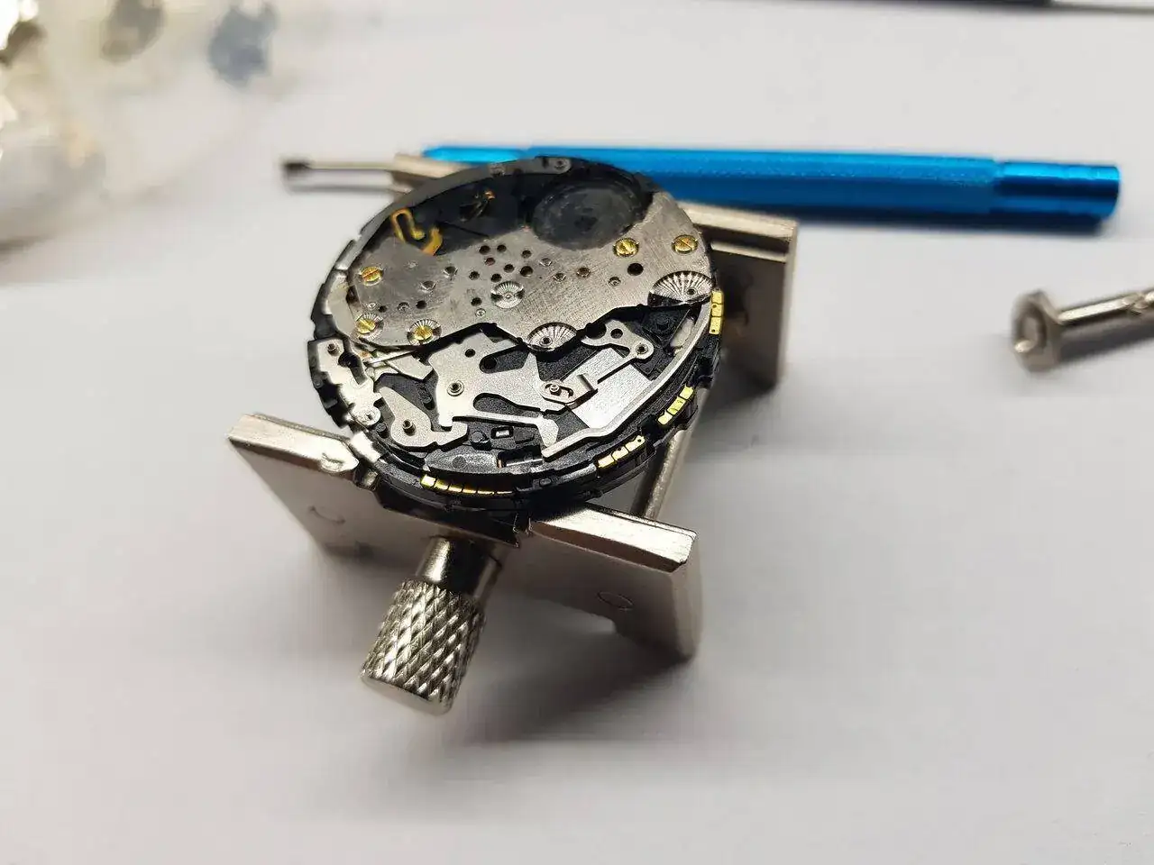

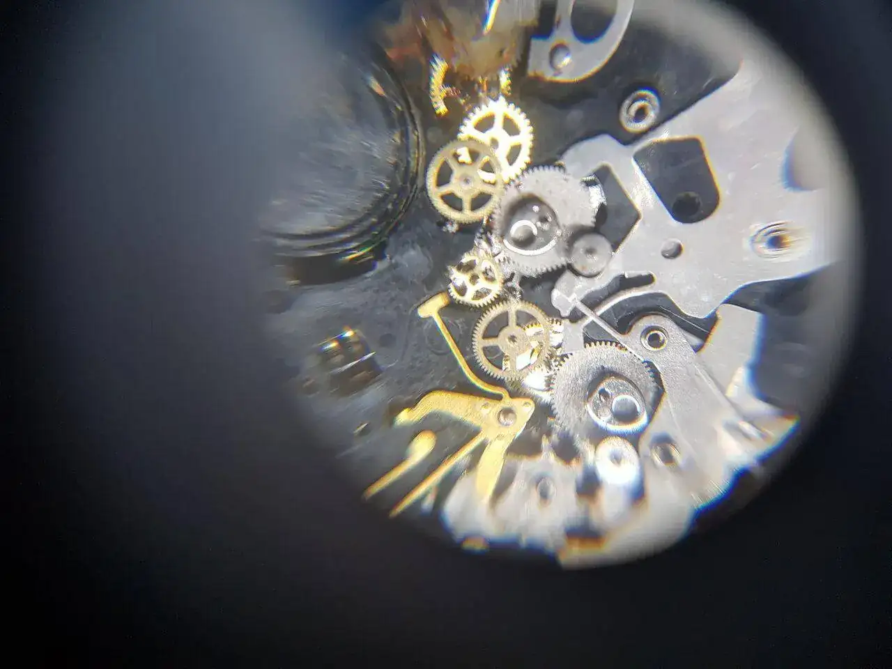

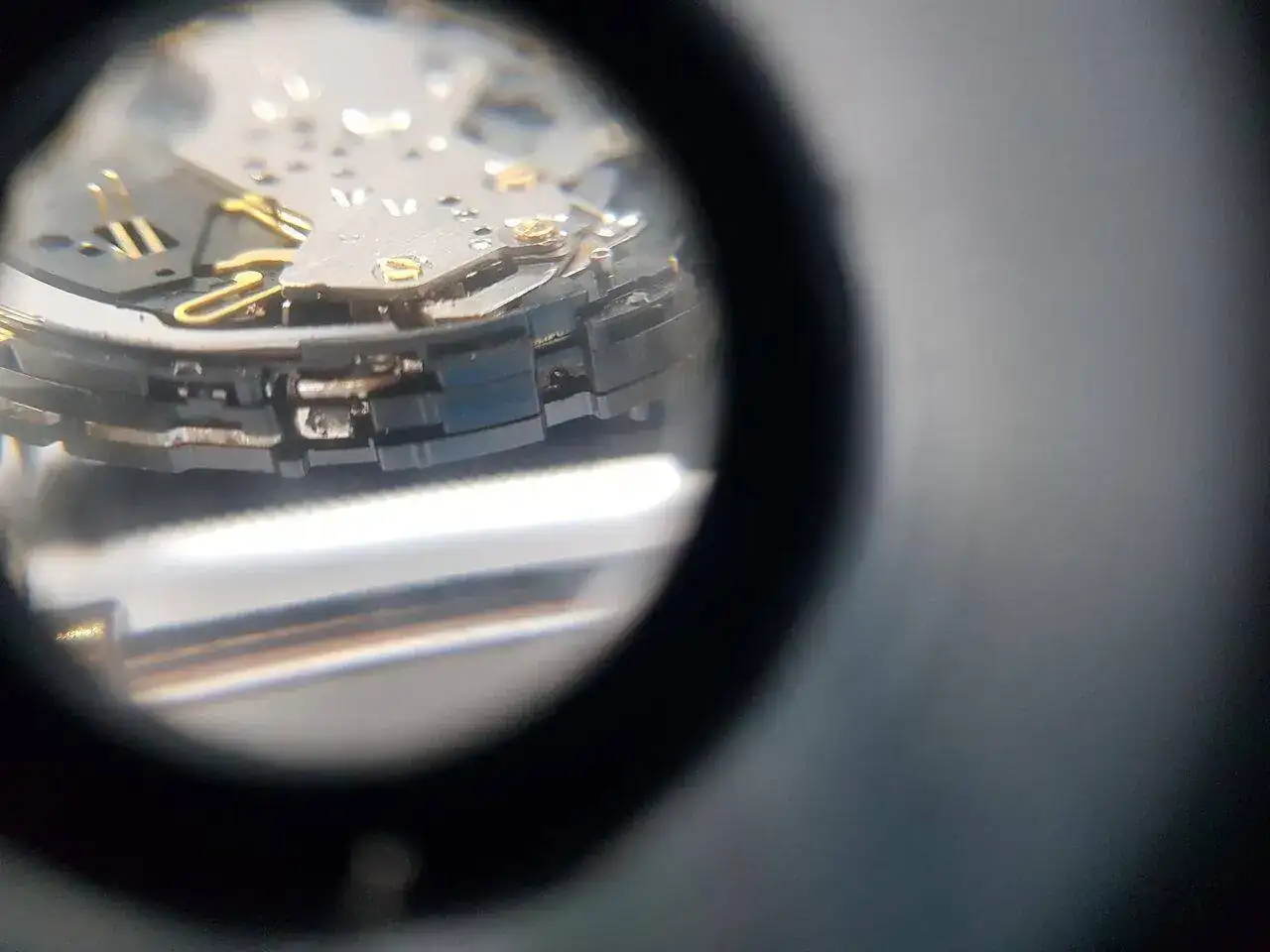

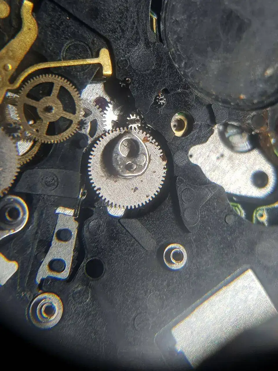

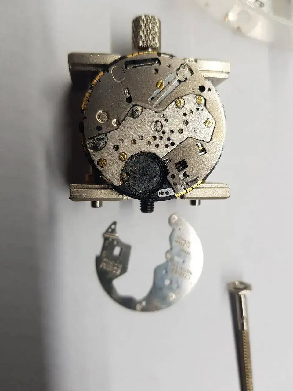

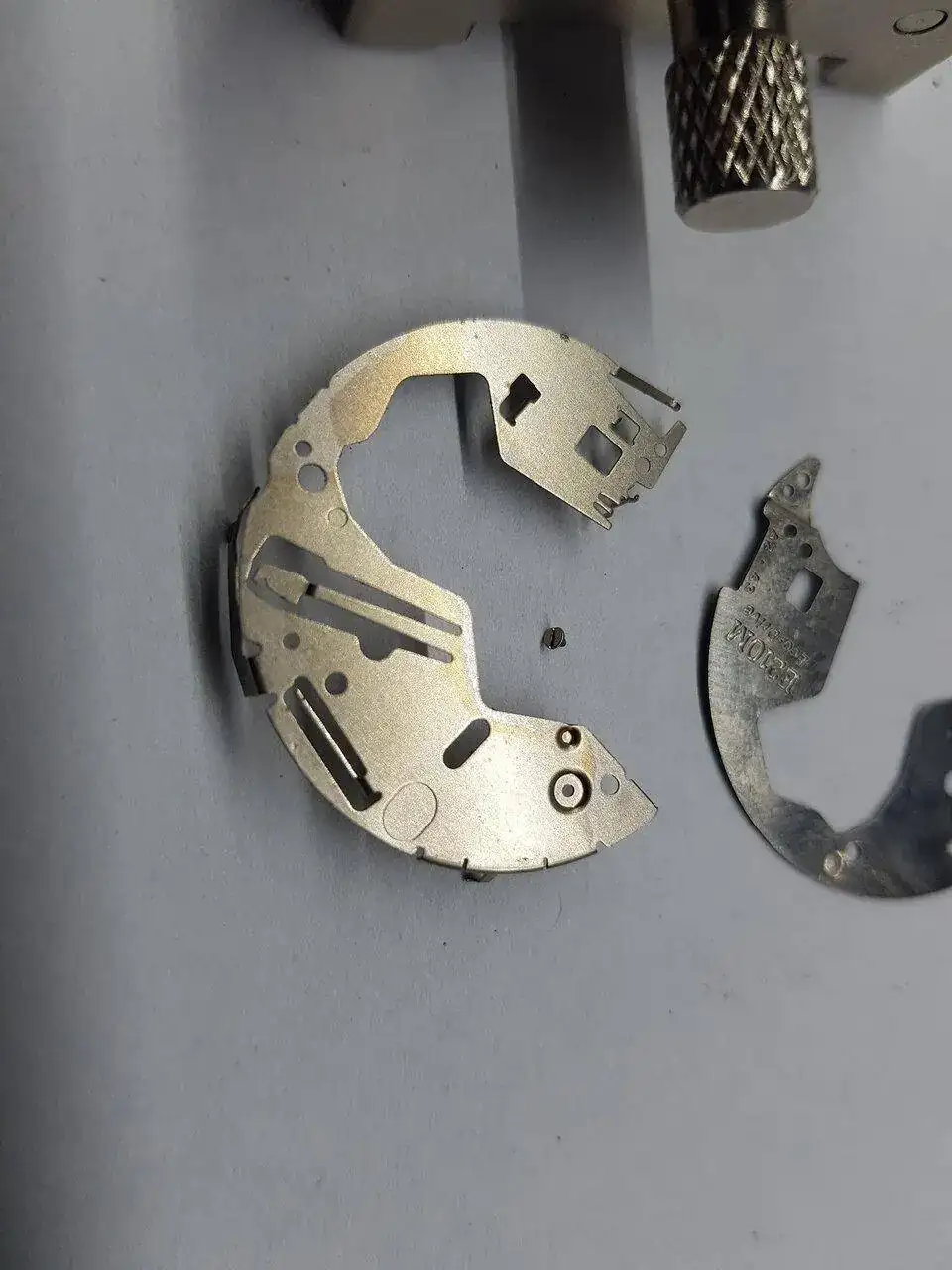

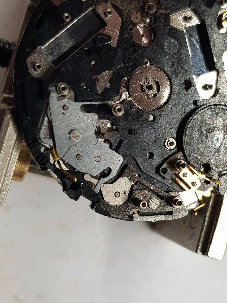

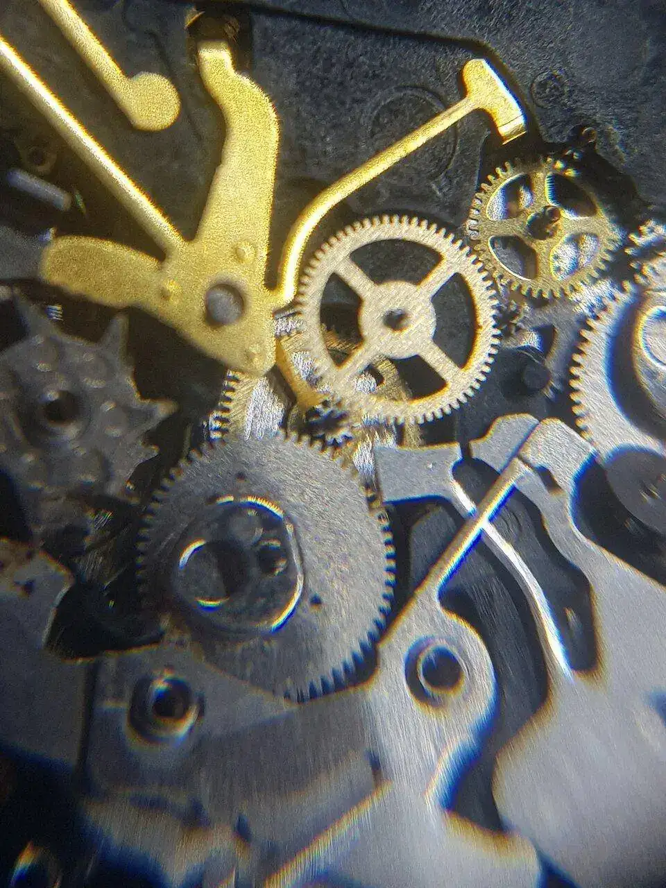

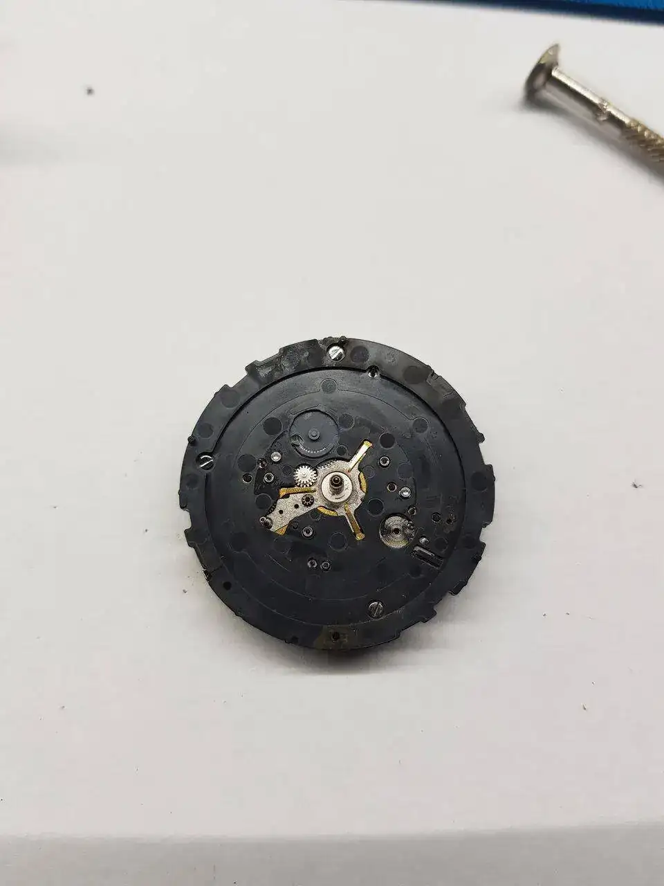

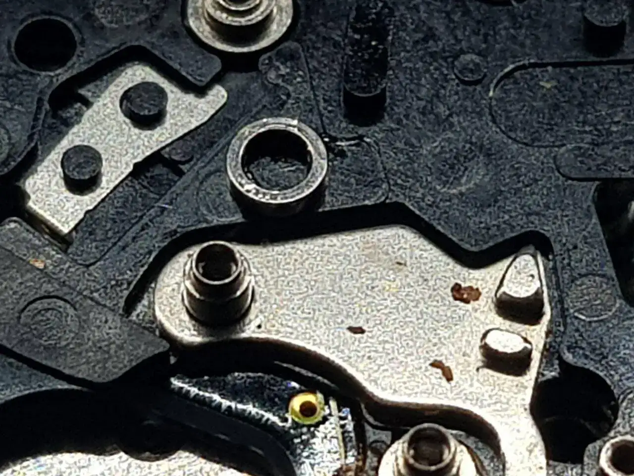

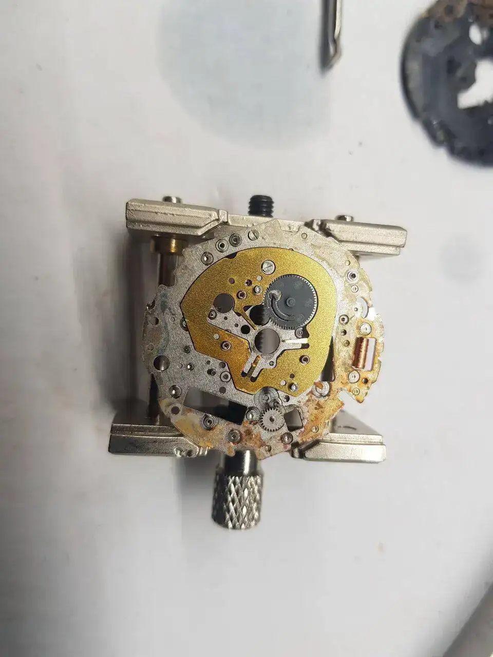

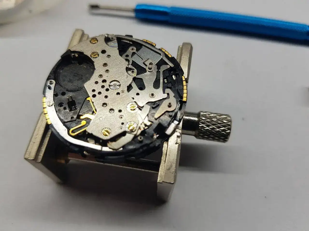

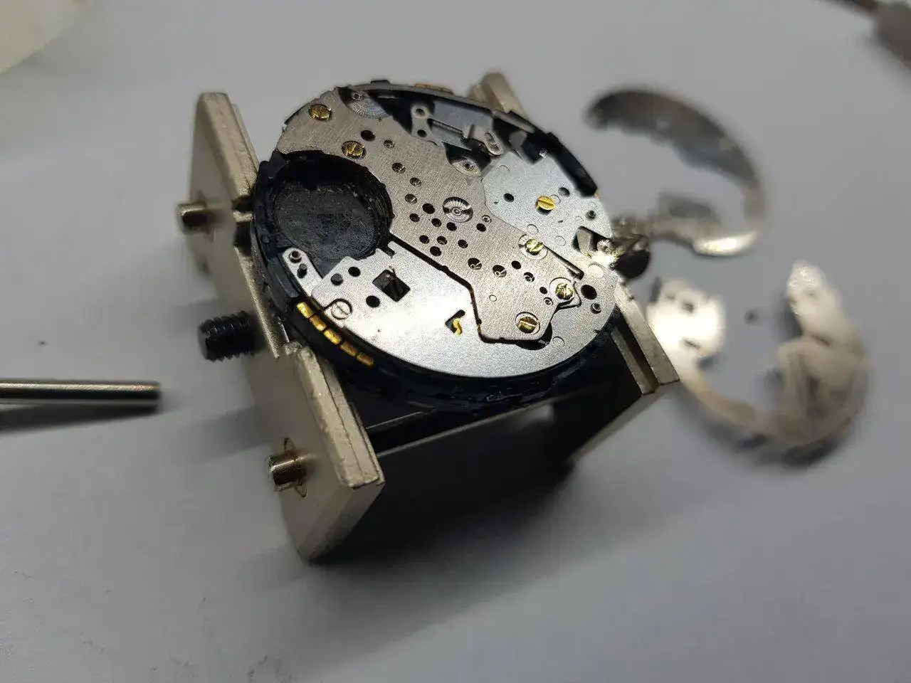

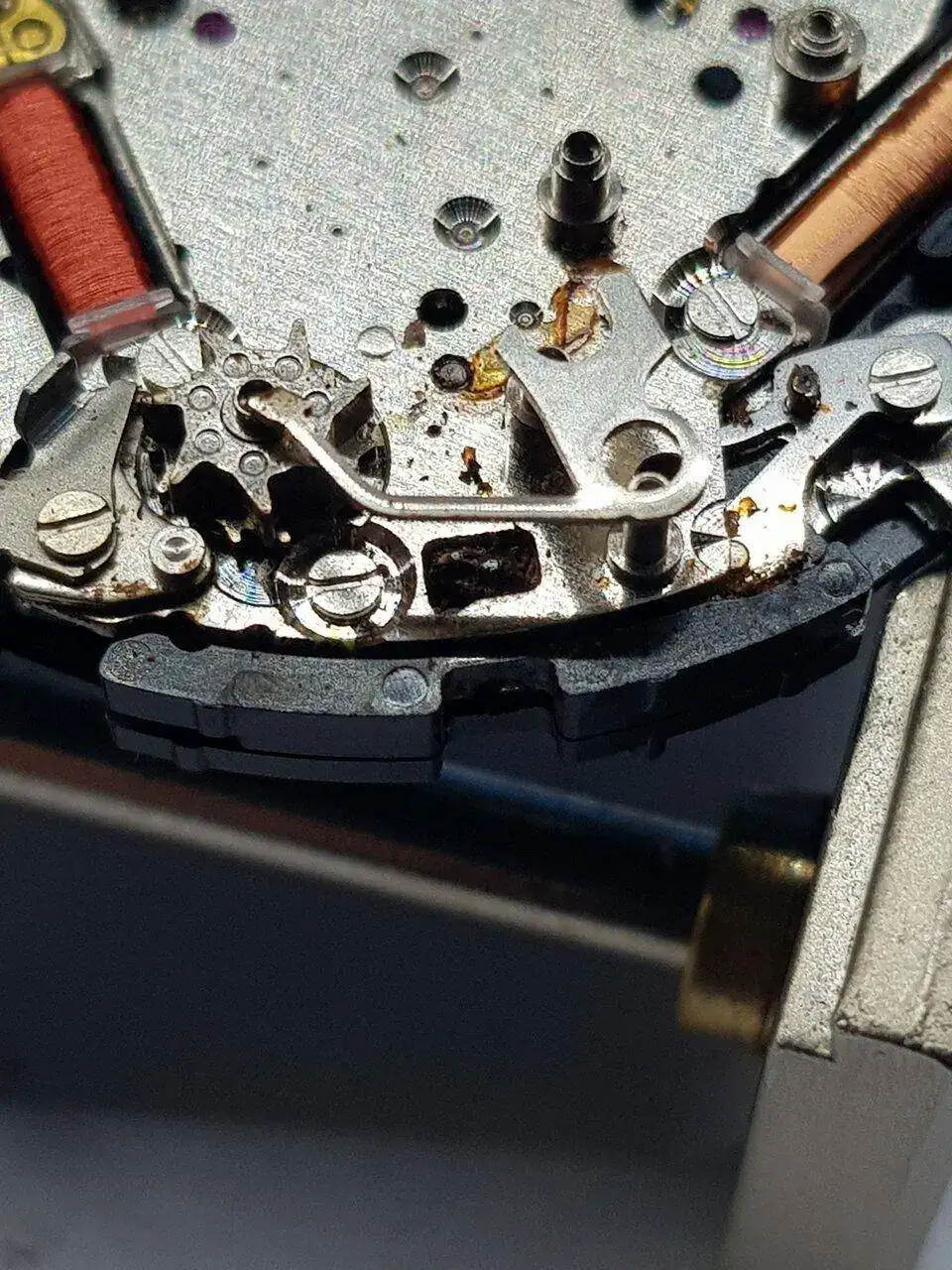

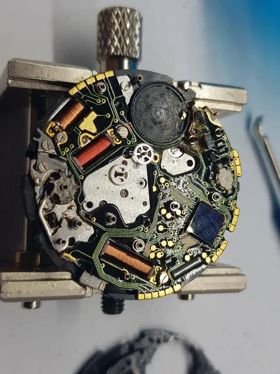

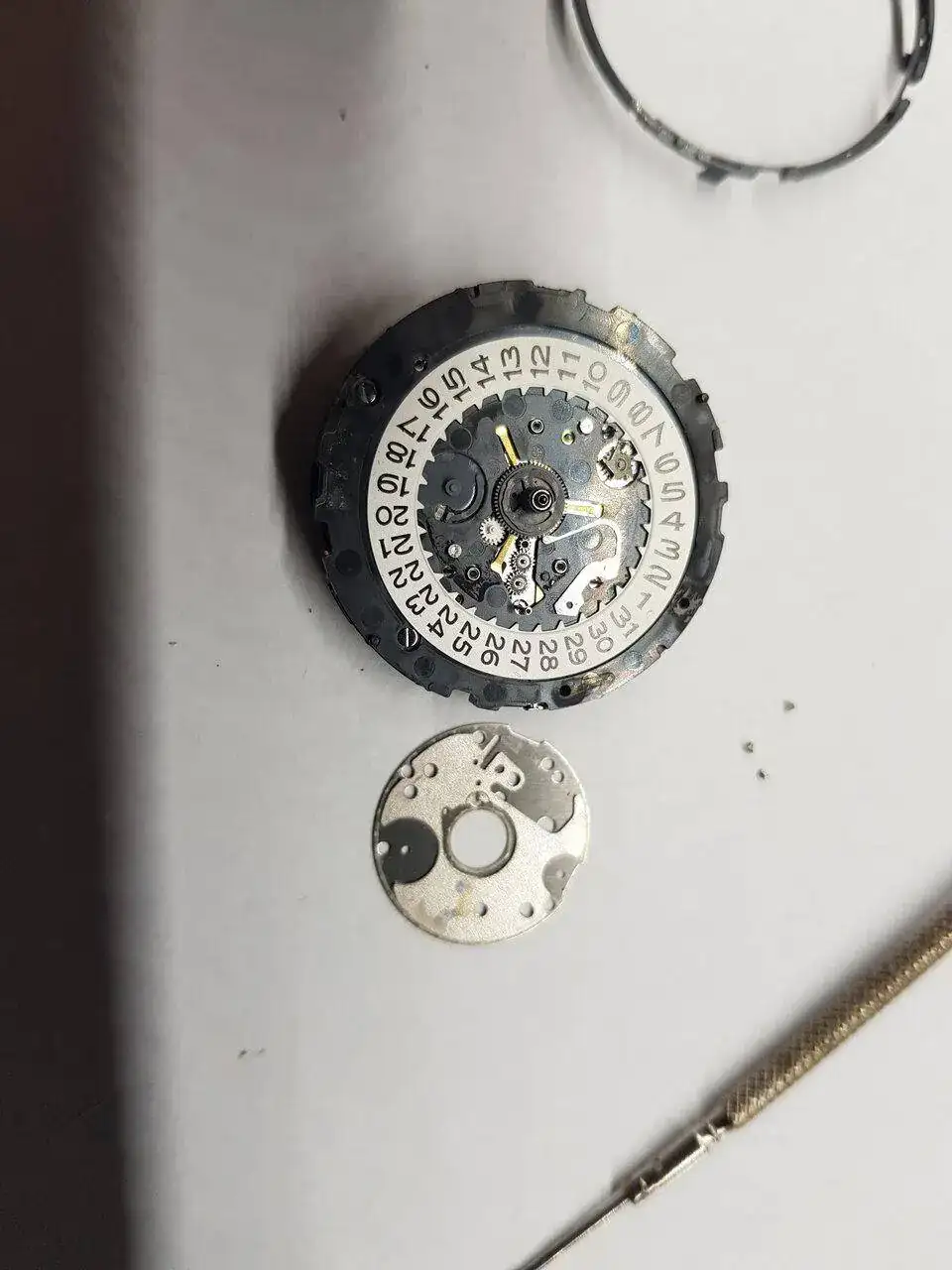

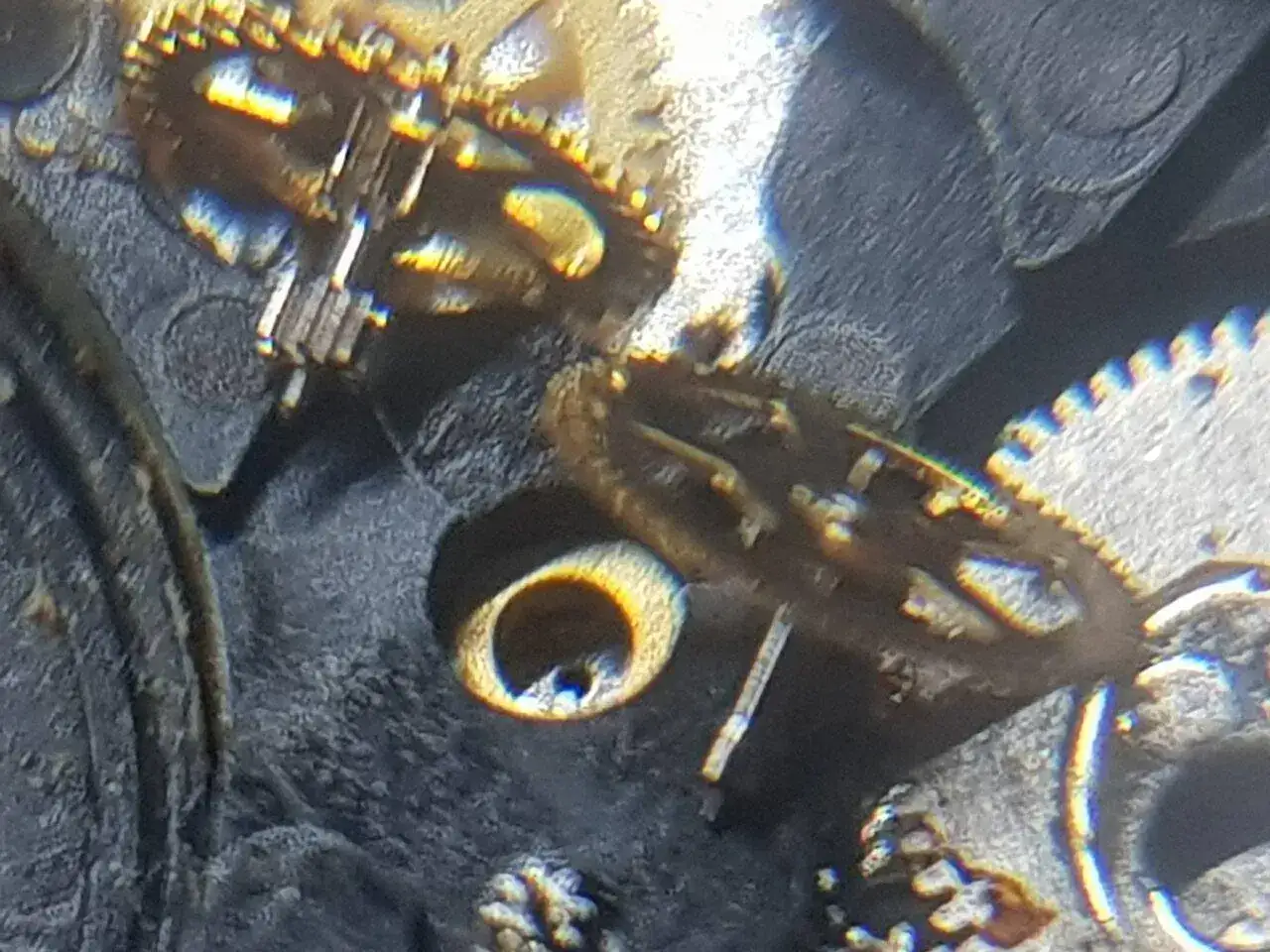

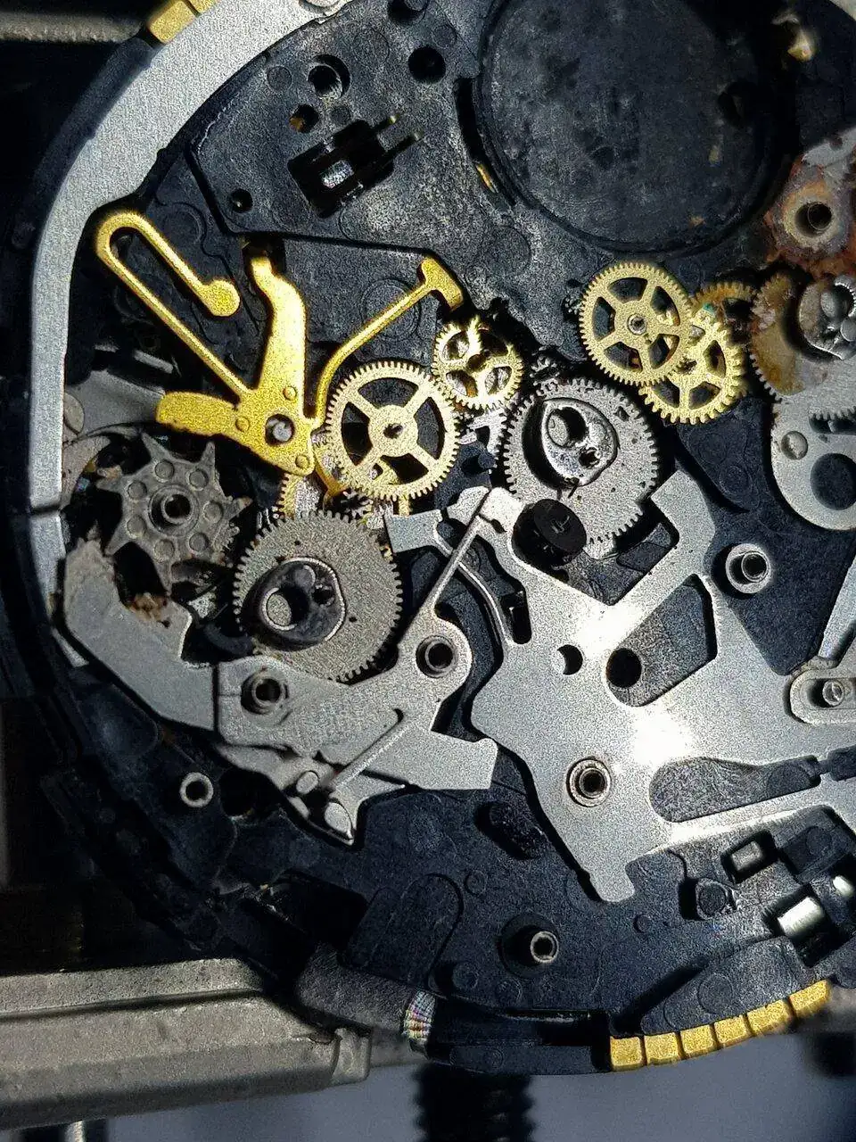

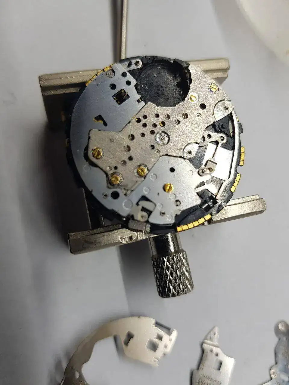

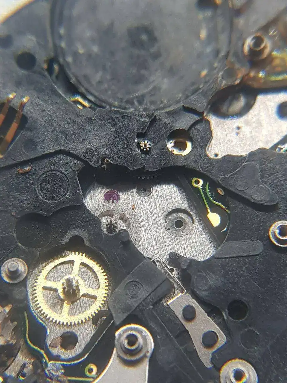

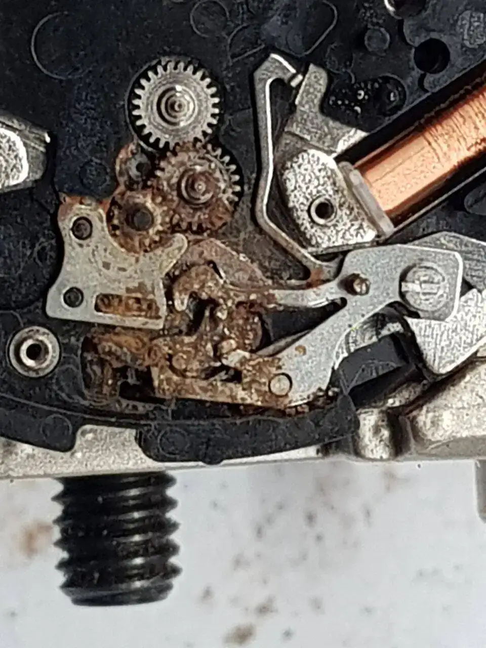

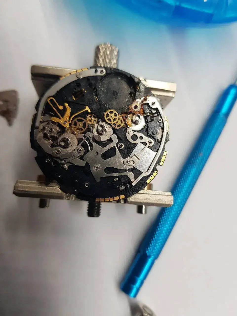

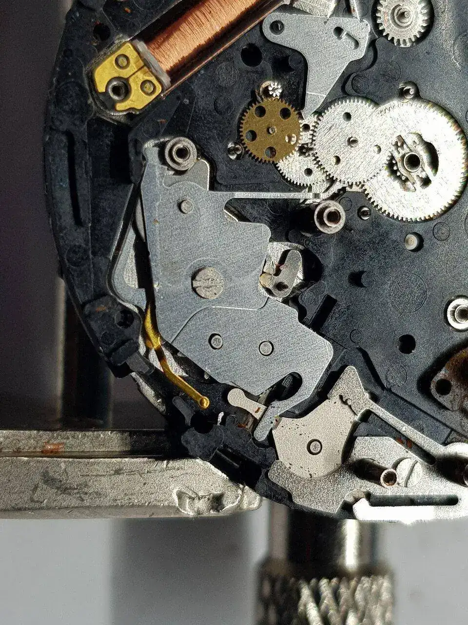

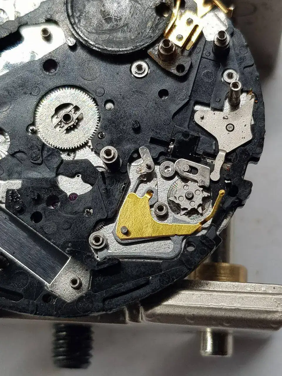

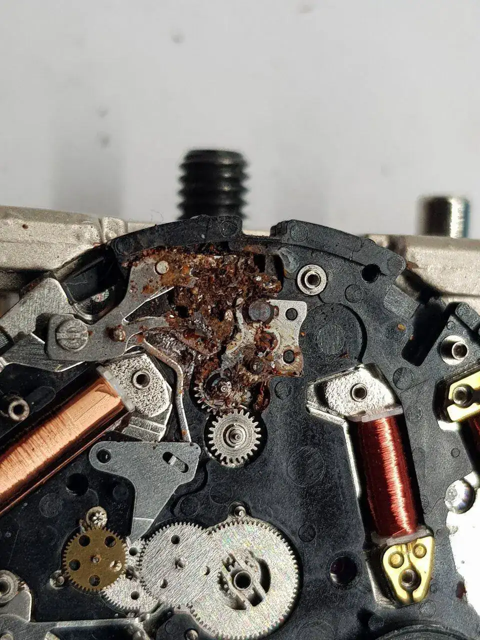

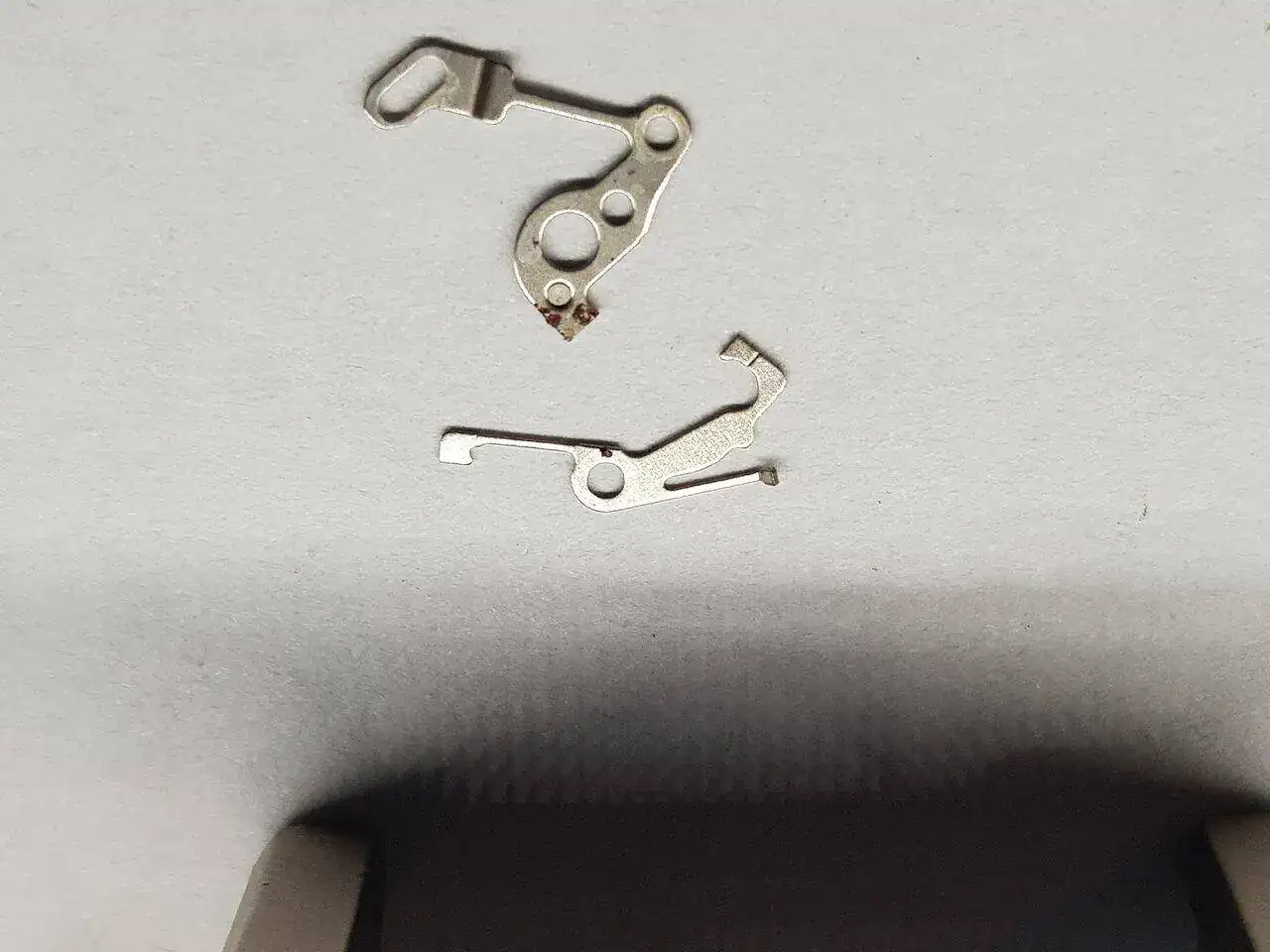

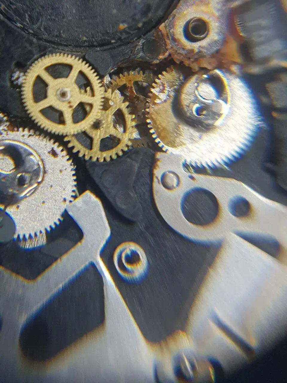

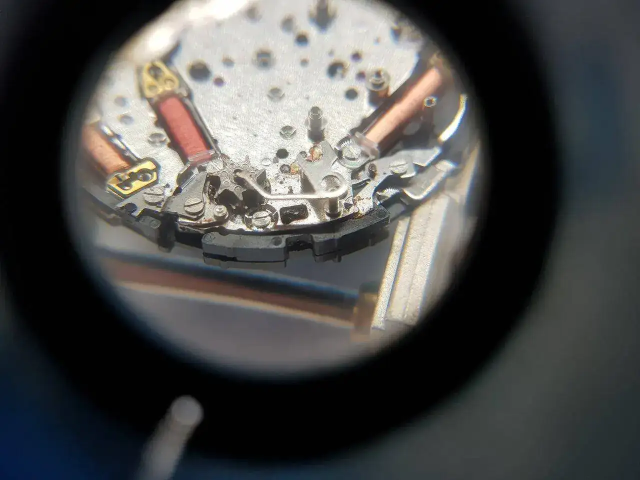

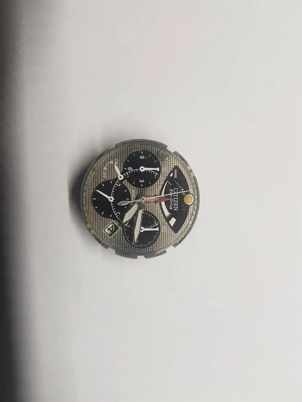

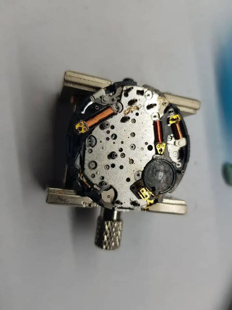

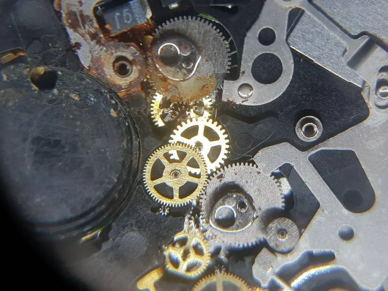

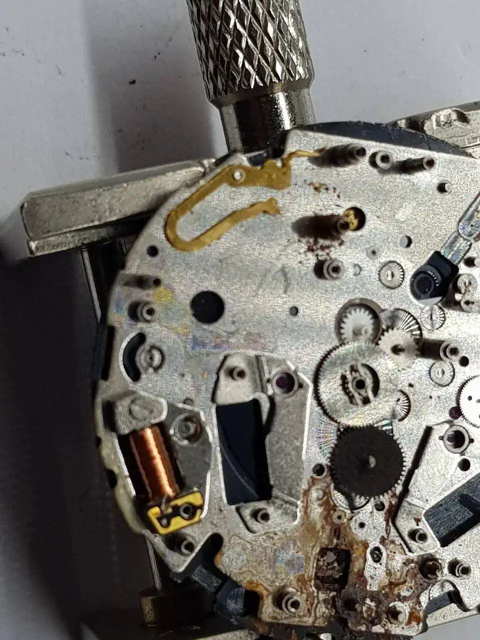

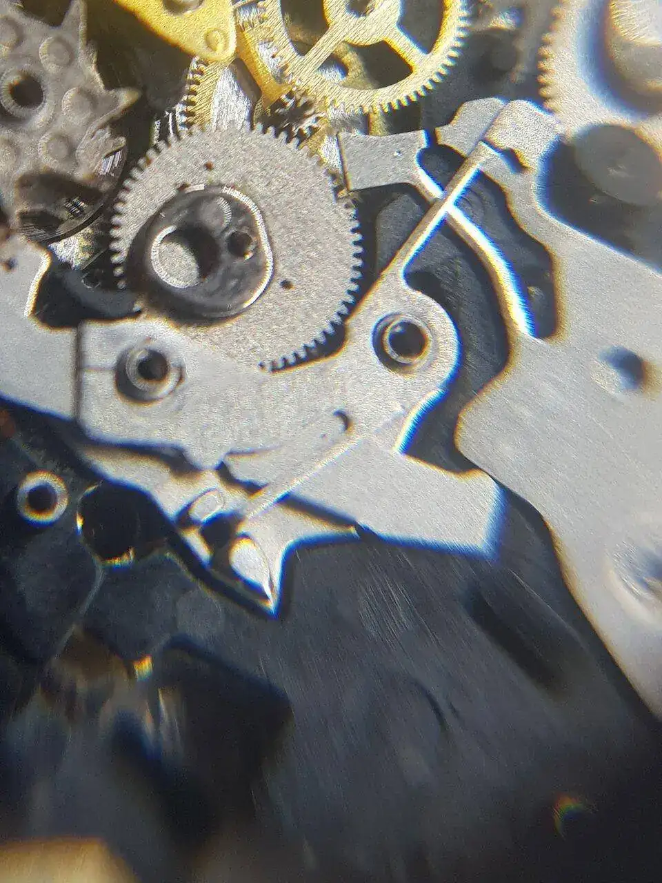

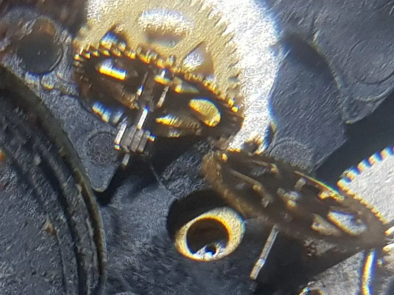

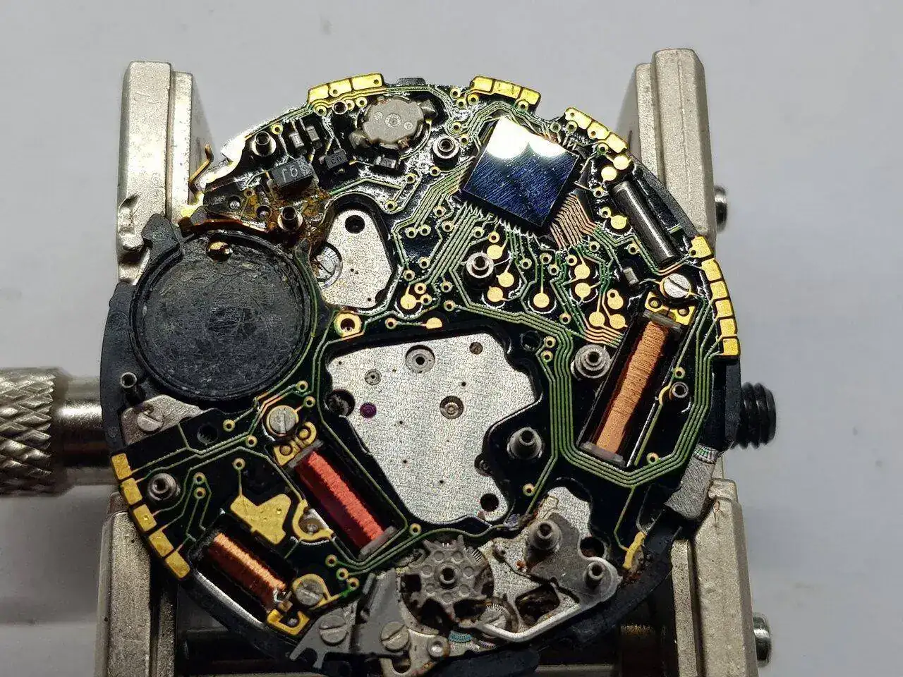

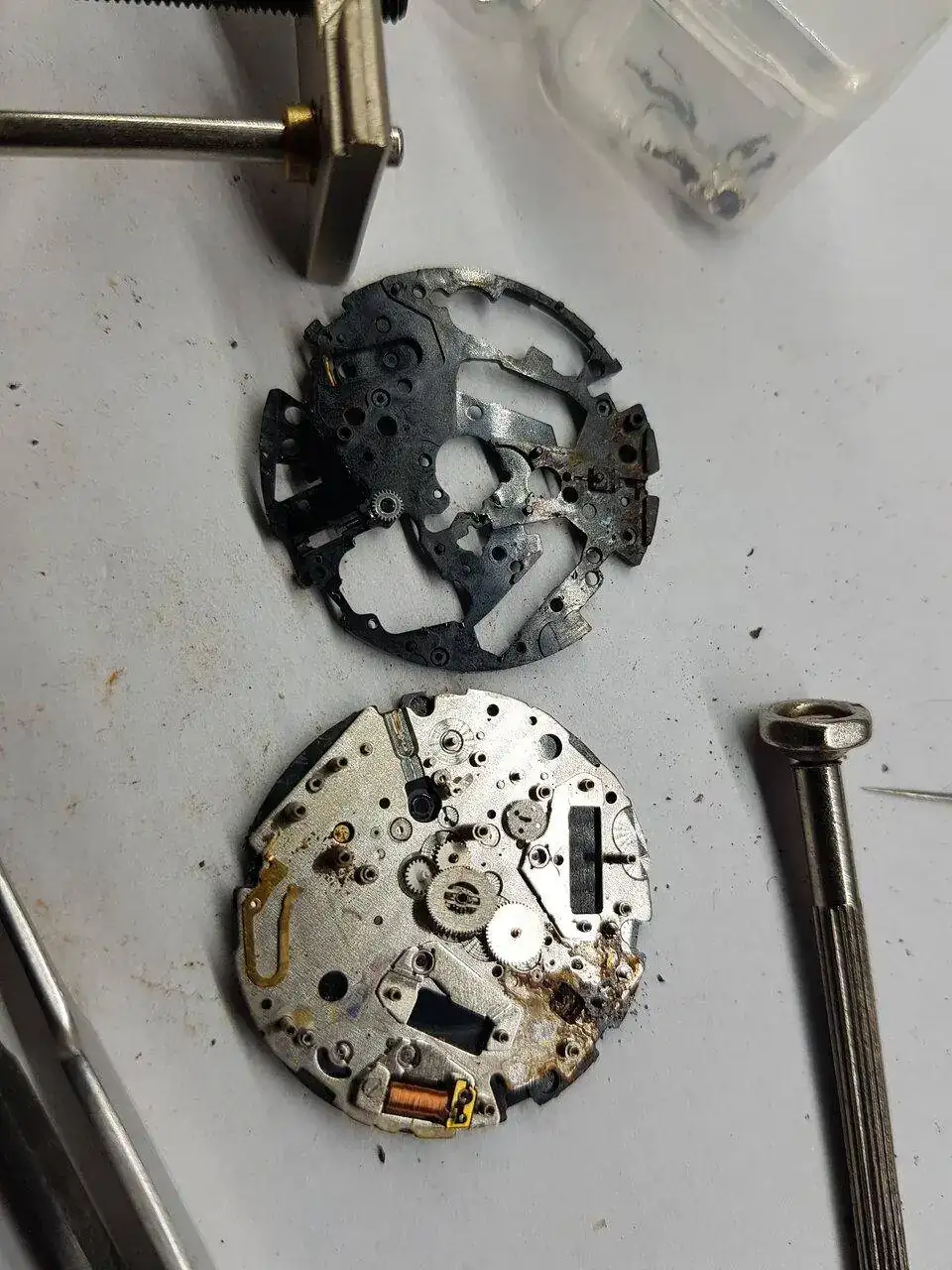

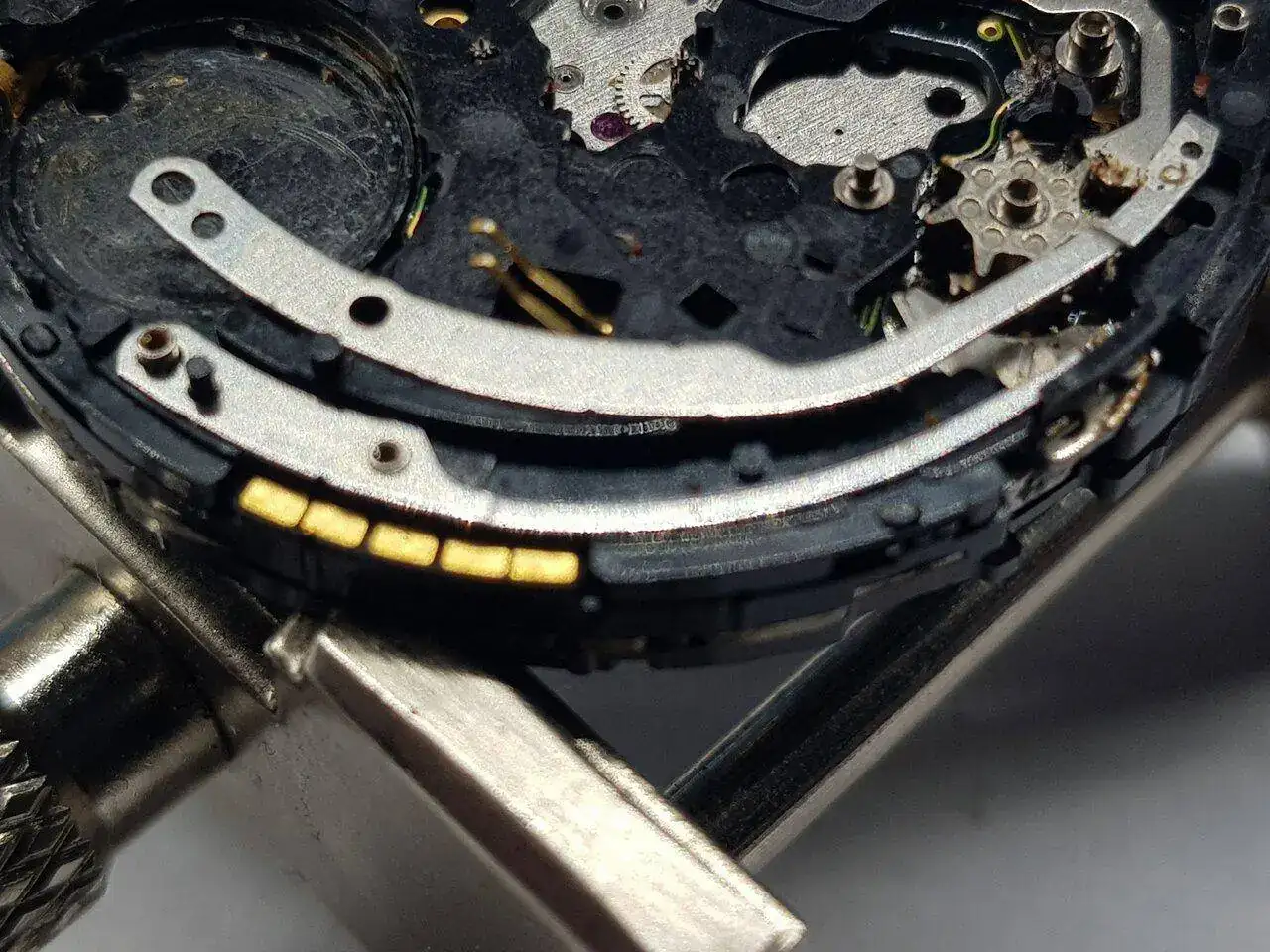

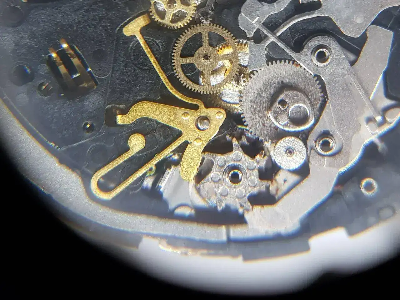

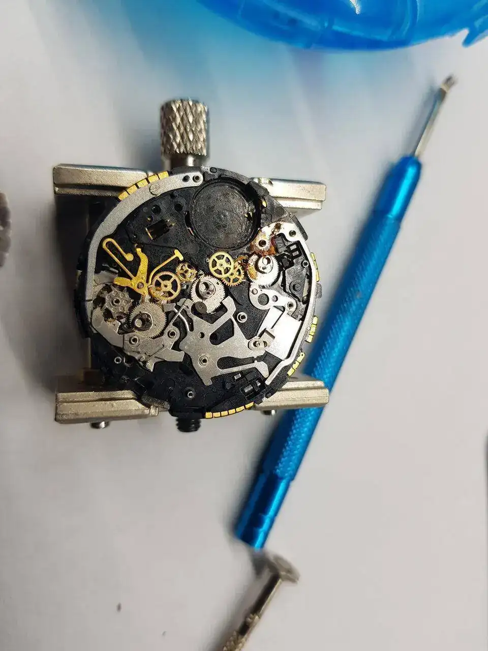

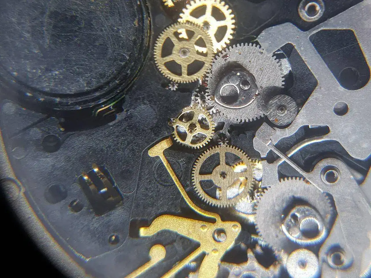

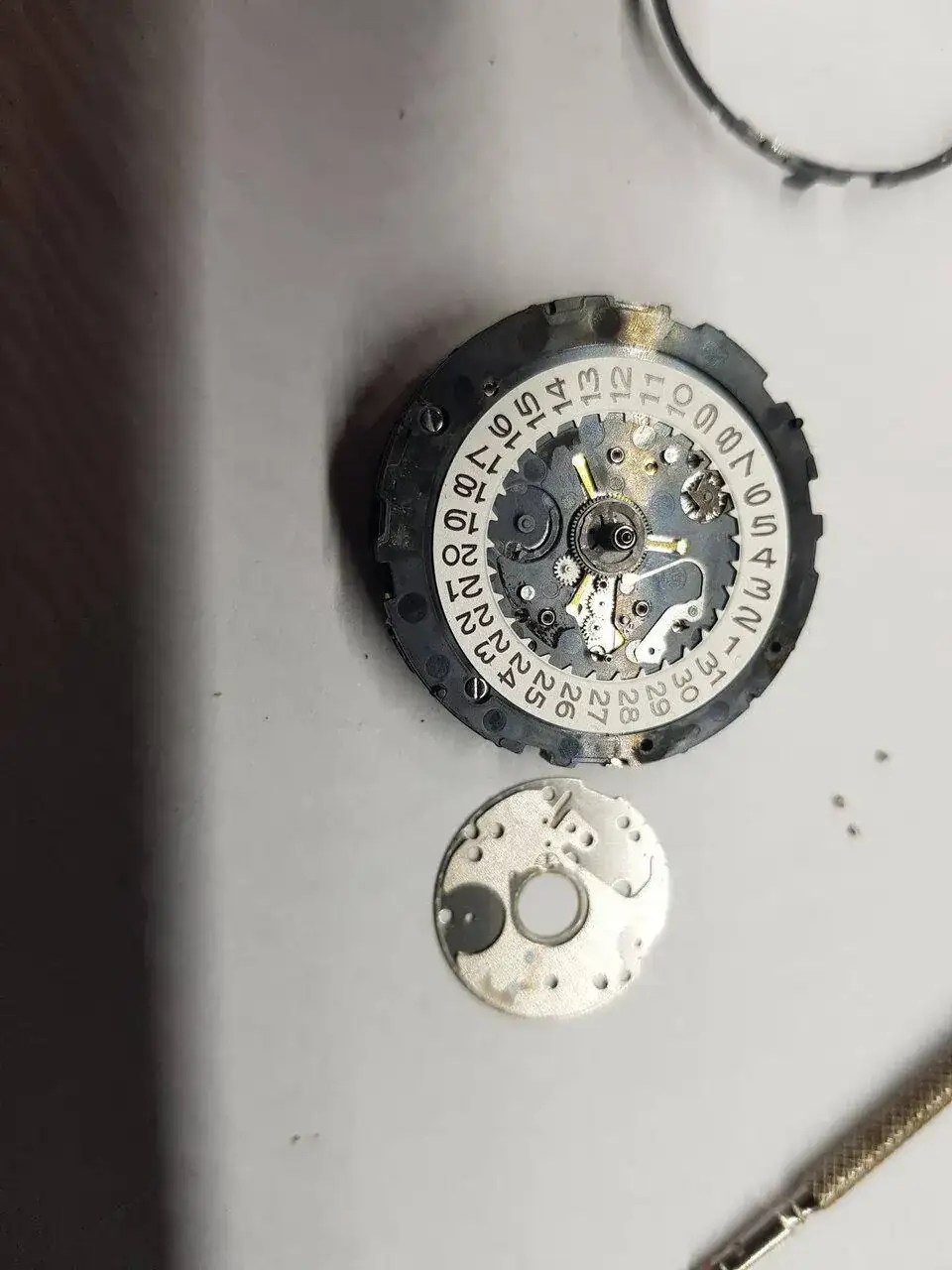

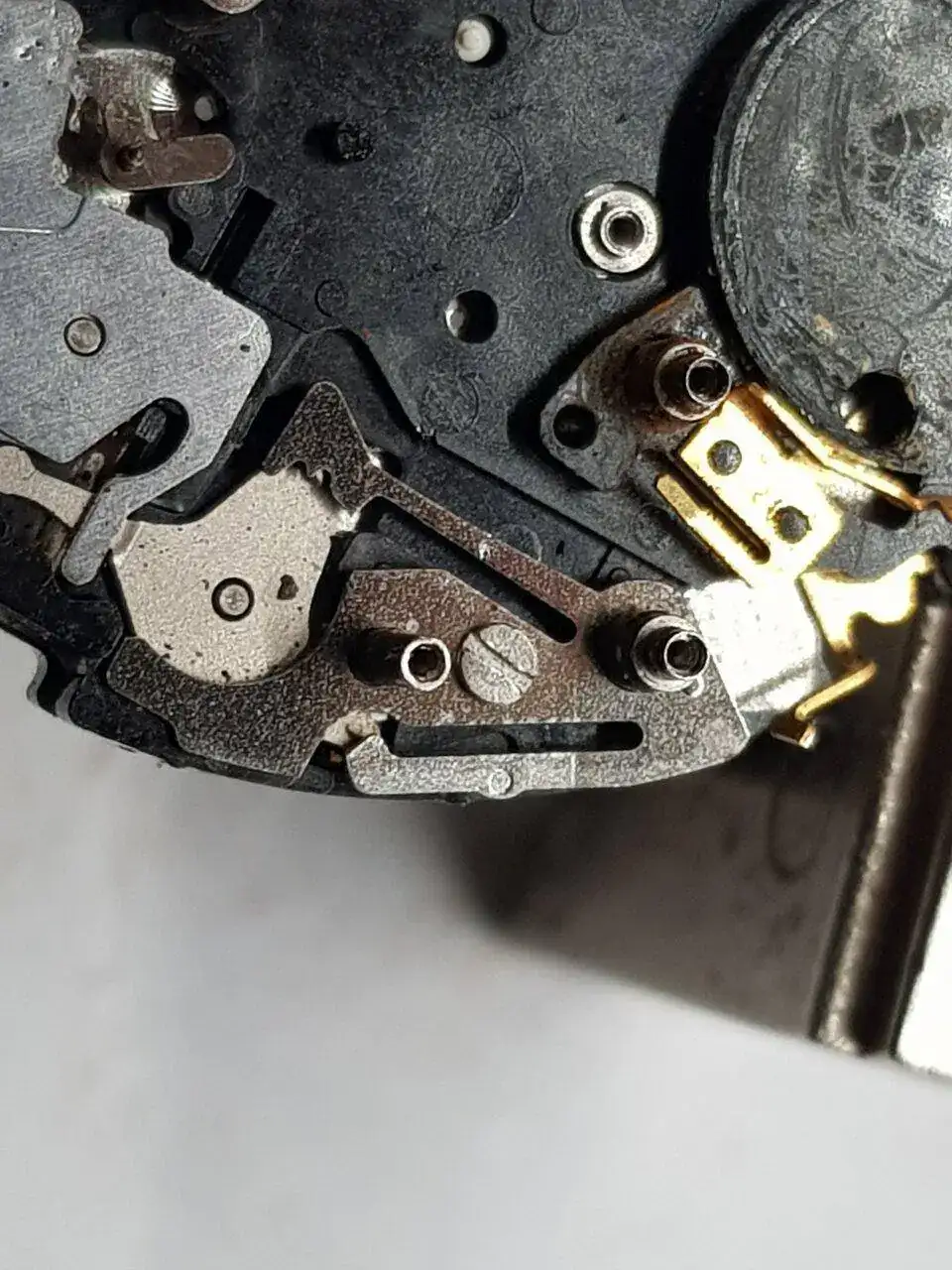

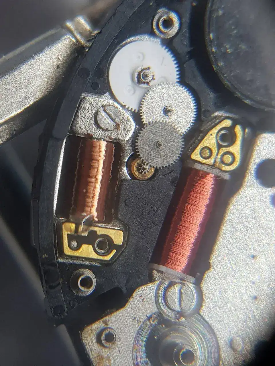

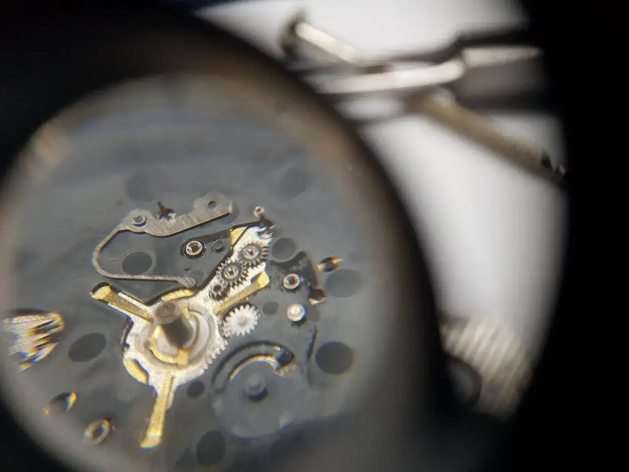

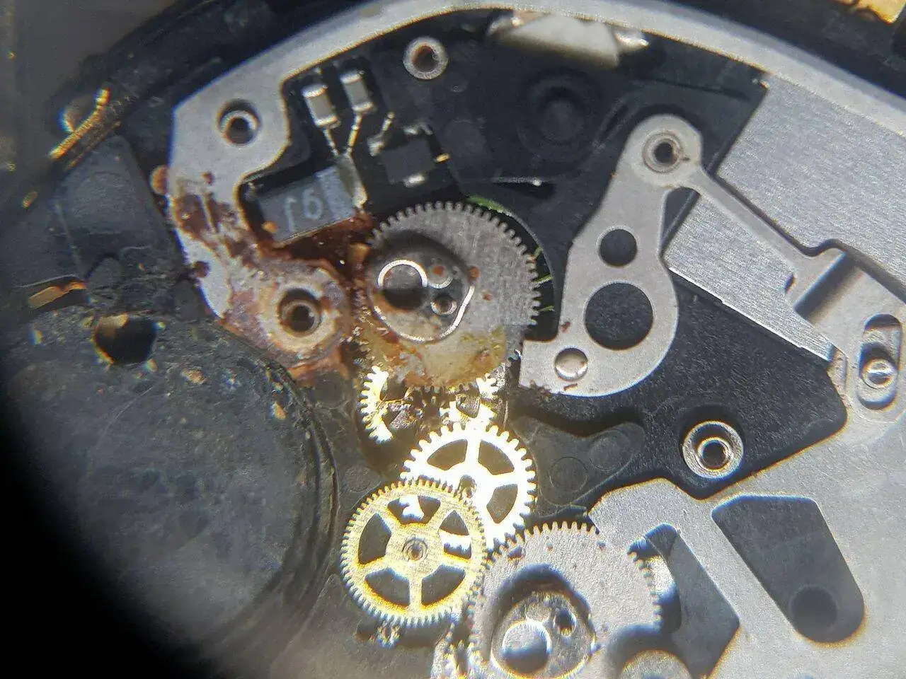

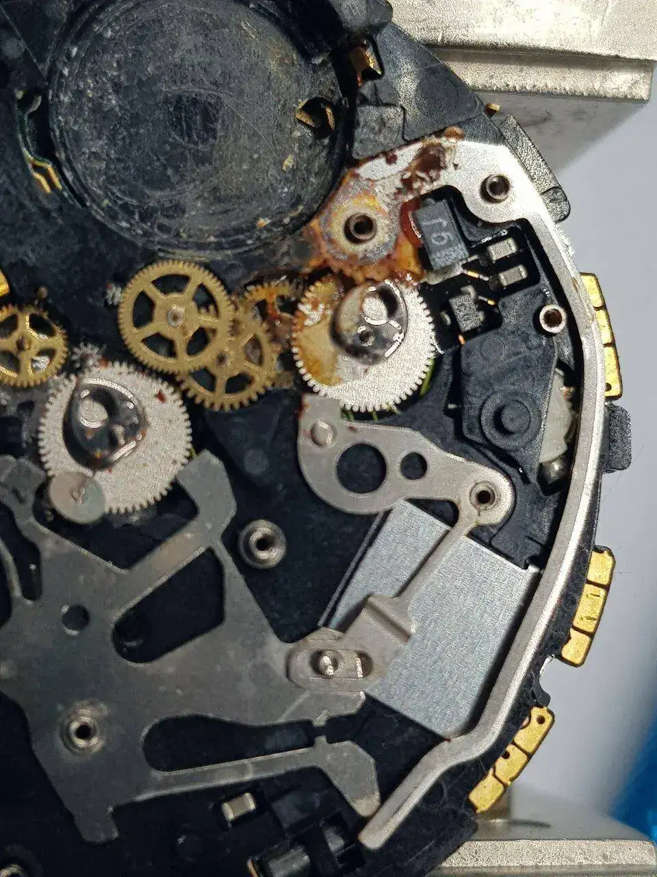

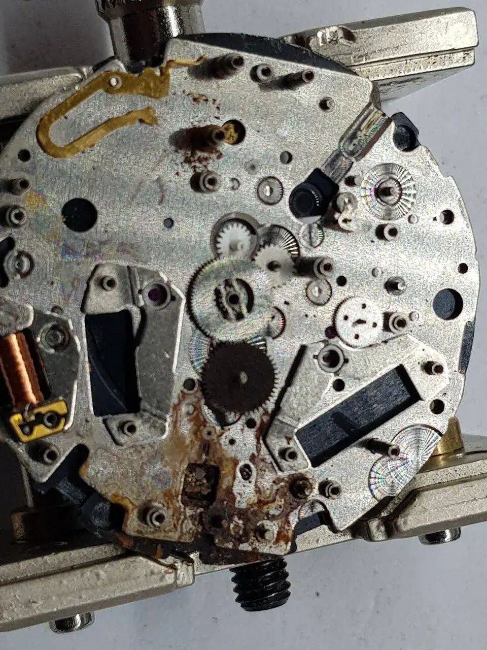

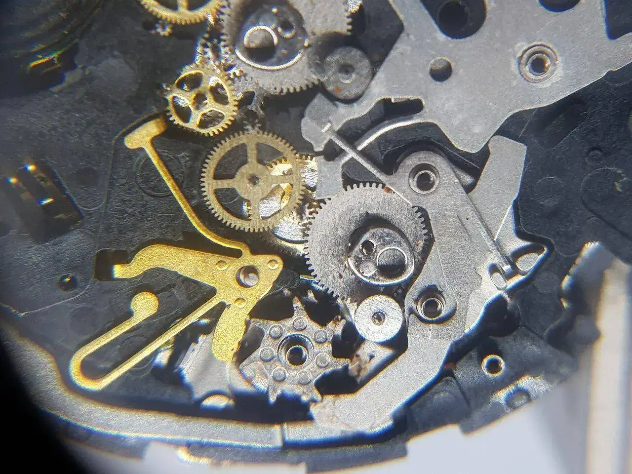

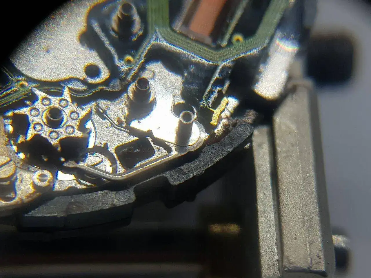

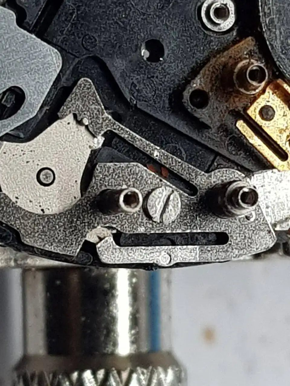

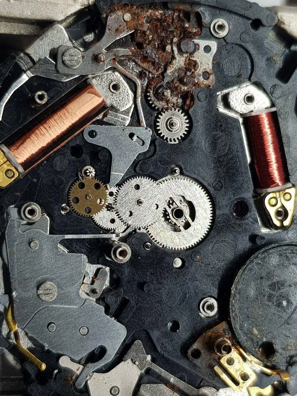

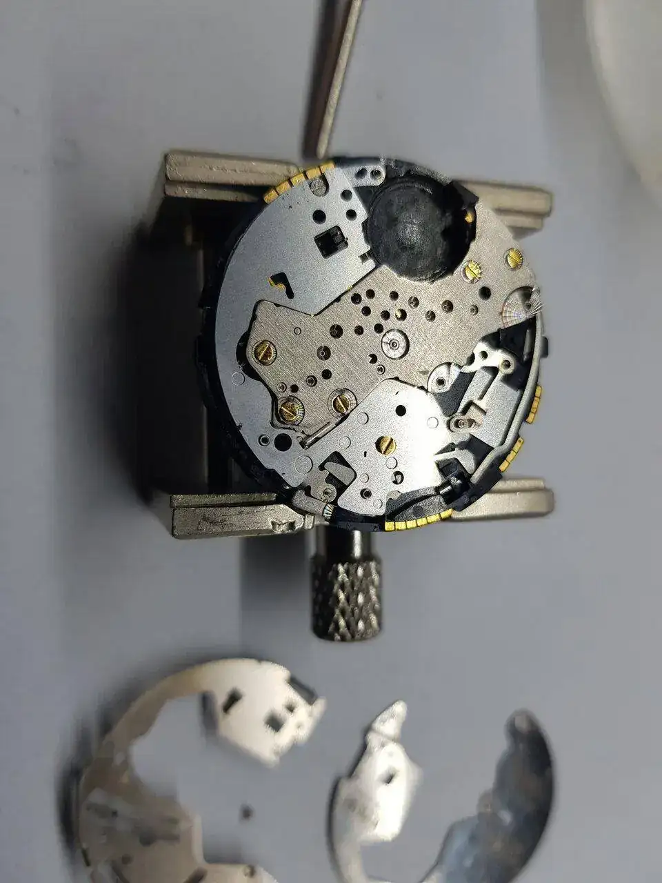

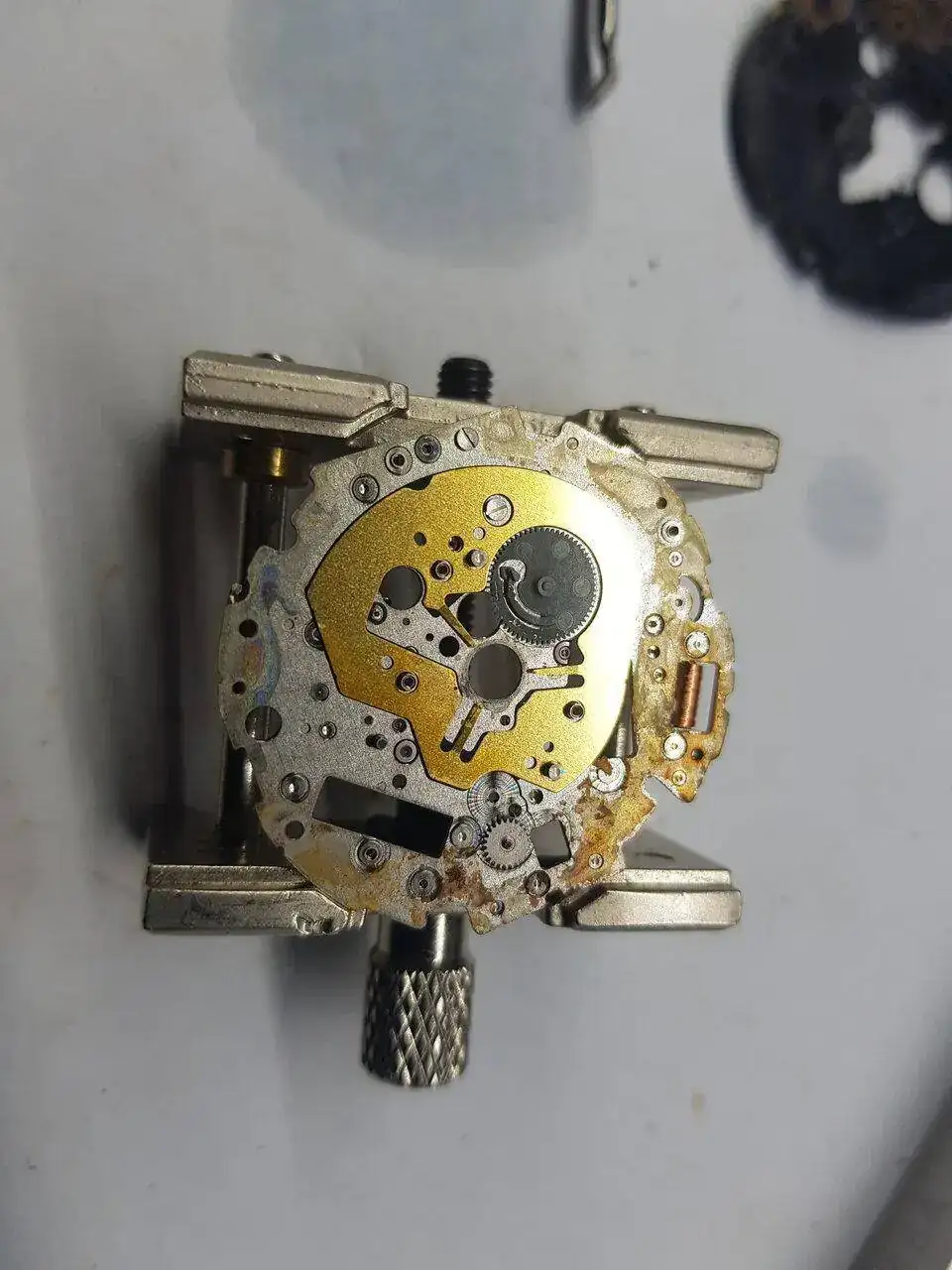

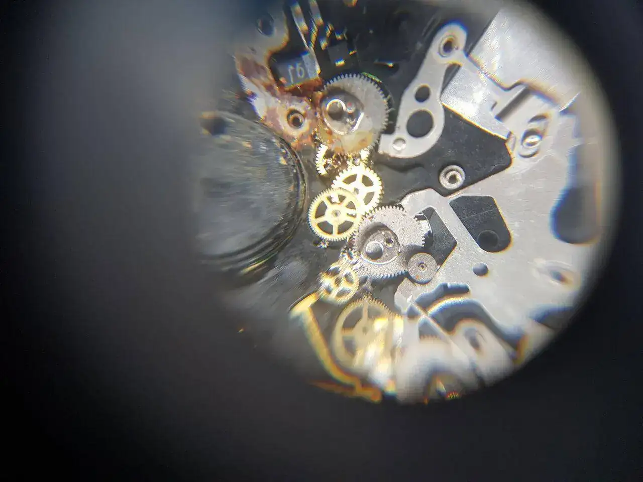

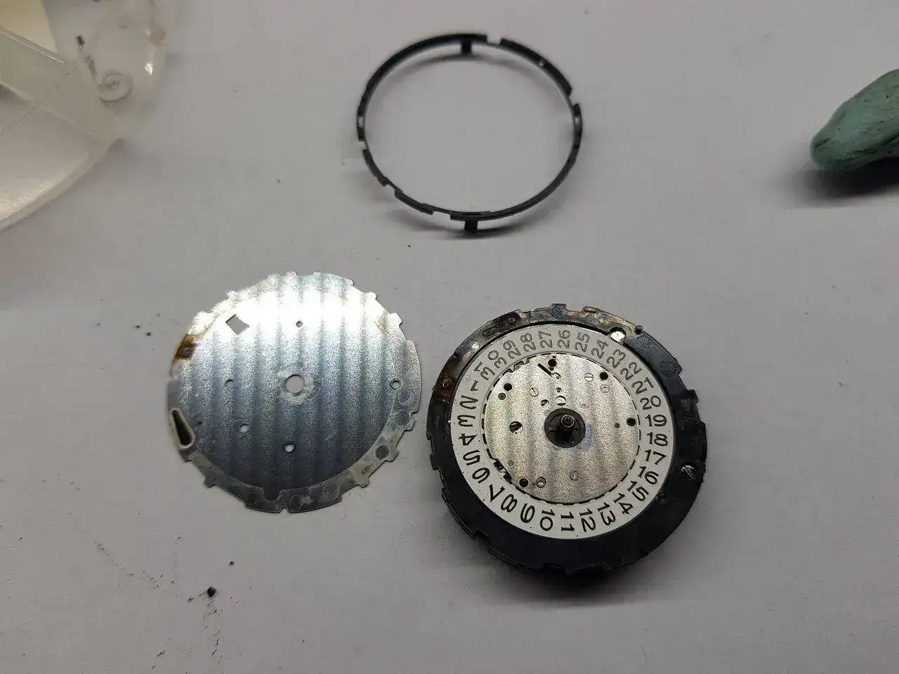

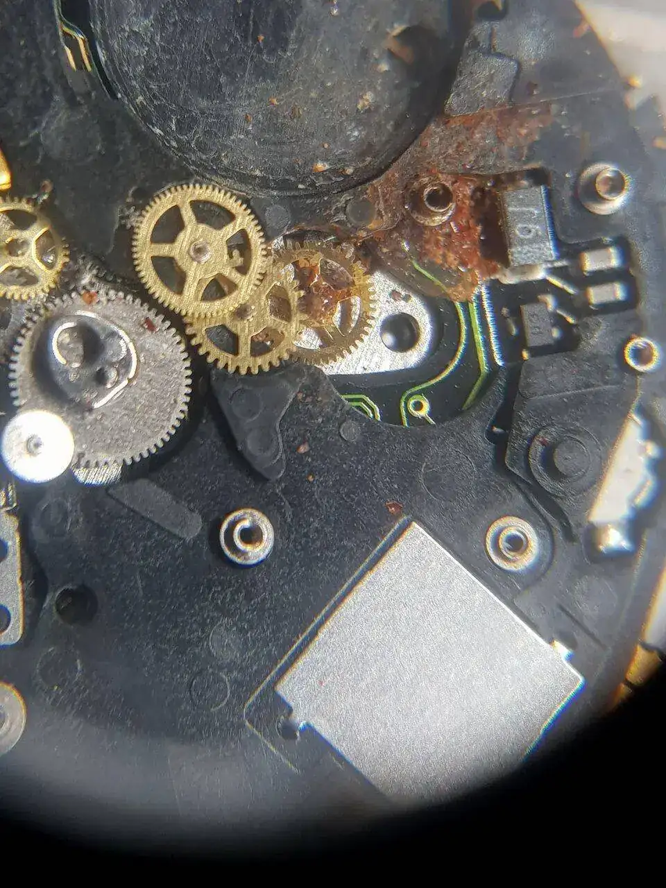

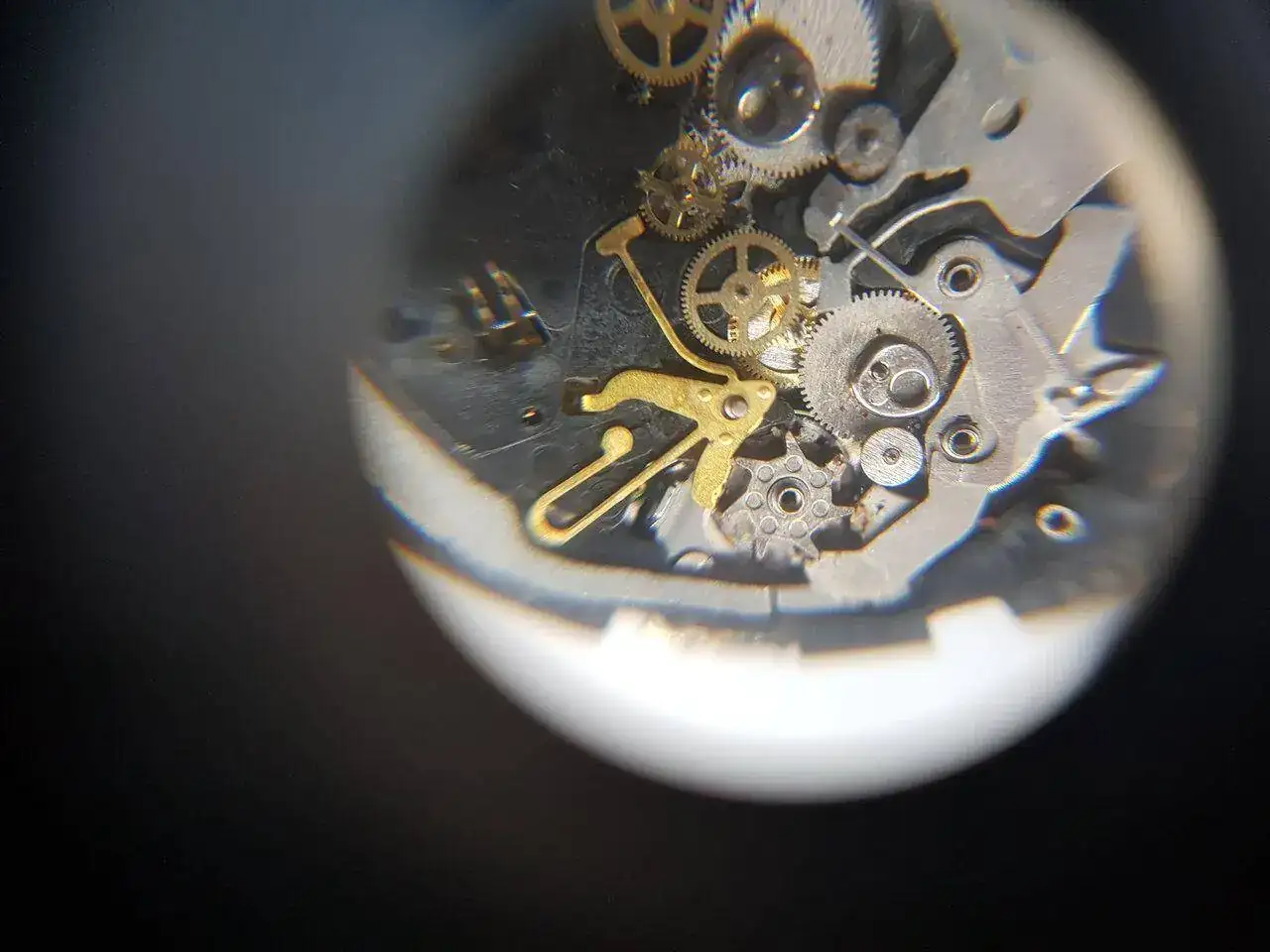

Buenas a todos
Le comparto un trabajo, de un reloj que no existe nada de documentación en internet el Citizen E210 o Calibre 2100 , busque por todos lados y nada.
Tengo uno compre hace un tiempo en buen estado, en este caso compre uno que estaba roto y en muy mal estado para tener repuestos y si tenia suerte repararlo.
No fue el caso habia piezas destruidas en el sistema de remonte. pero sirve para quienes quieran tener una guía de desarmado y armado.
Es un reloj bastante complejo y con infinidad de piezas.
Las fotos van de la 1 a la 150 desde el desarmado hasta el armado, tengan en cuenta que el sistema de desmonte lo arme sin un par de piezas que estaban desintegradas. pero valen las fotos
Si están de acuerdo publico las otras fotos en un nuevo hilo porque me permite hasta 50 fotos y son 150
