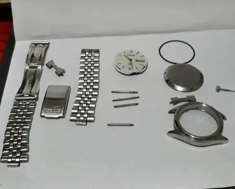

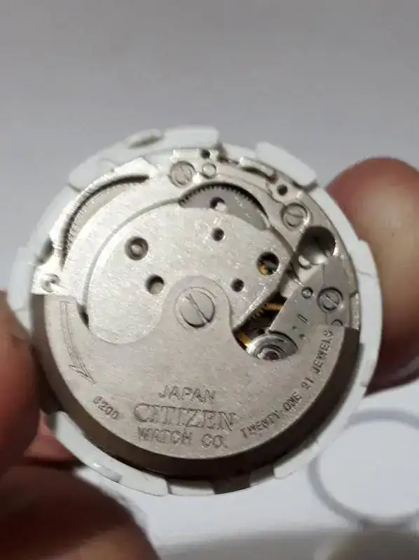

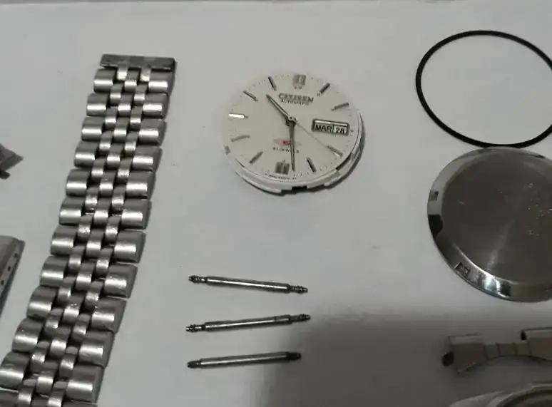

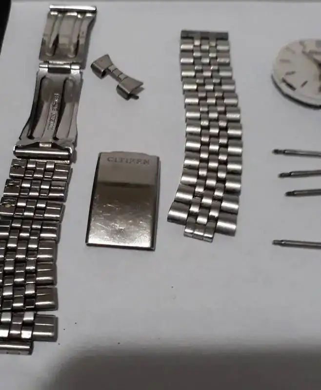

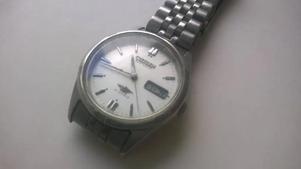

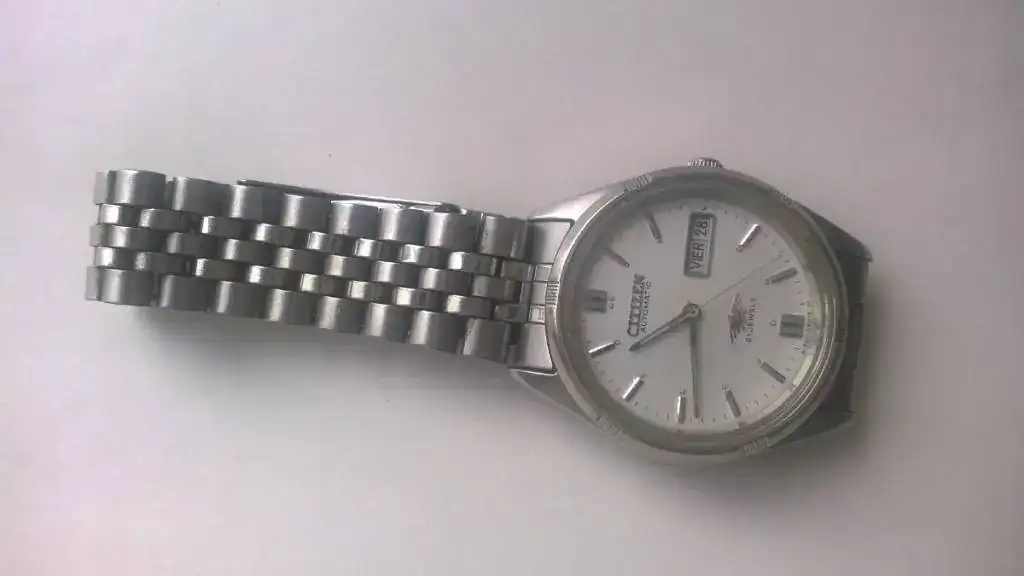

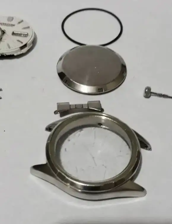

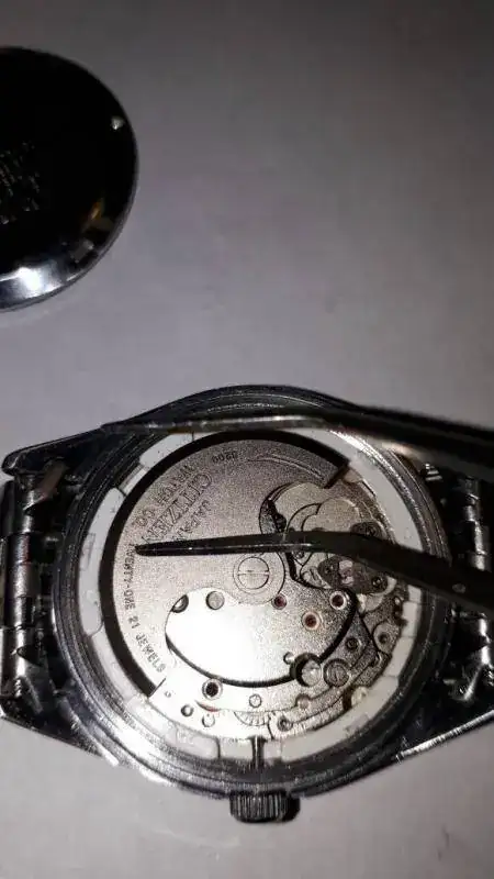

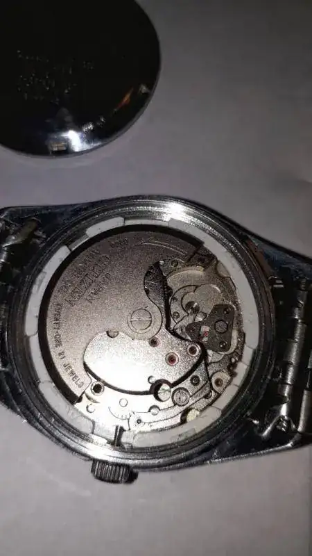

Nuevo proyecto de restauración de otro japones automático esta vez encontré a muy buen precio esta competencia del Seiko 5 el Citizen 7 águila, 8200 ,automático,doble calendario,21 joyas seriales
8200 GN-4W-S
SERIAL 090146
y como me gustan a mi sin andar,muy rayado hasta el cristal tengo que pulir,pero recién llegado,ya desarmado veremos que sale . SI ALGÚN COMPAÑERO ME PUEDE DAR INFORMACIÓN DE FECHA DE FABRICACIÓN LE ESTARÉ MUY AGRADECIDO.

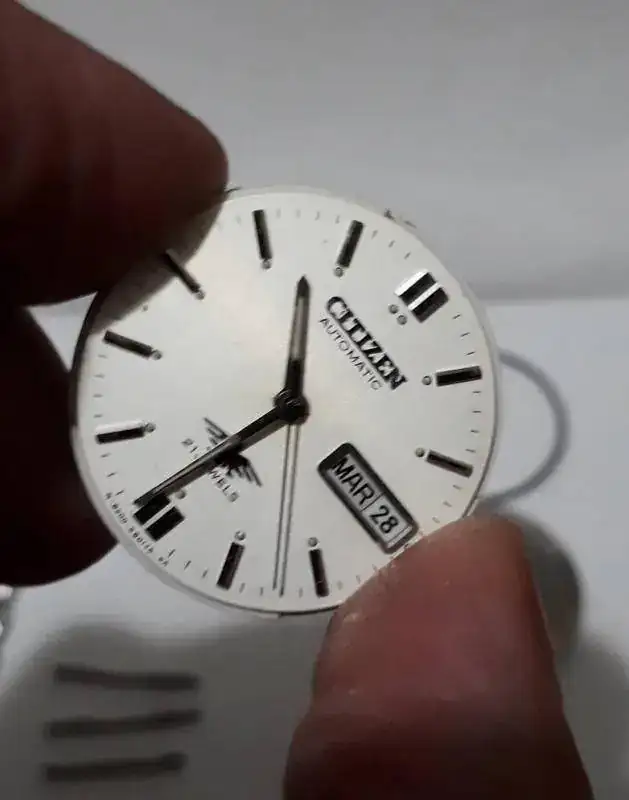

Les comparto las imágenes de cuando llego del correo y como esta ahora a medio desarmar,despues seguira limpieza de la máquina completa mas armado en general,. Espero que quede bien y funcionando correctamente ya que ese es el verdadero sabor de este hobby restaurar piezas.

Gracias amigos! La verdad hace tiempo buscaba un proyecto como este complicado,maquina parada muy rayado todo el conjunto ,ya que los otros proyectos fueron sencillos maquinas que arrancaron muy bien y solo pulido con cambio de plexi ,algunos regulación de marcha nada complicado,en este caso lo compre sabiendo que no funcionaba el vendedor me dijo es para repuesto no creo que vuelva a funcionar,era stok de una vieja relojería que cerro hace algunos años y seguro este era de algún lote que su antiguo dueño nunca fue a retirar,.
La verdad estoy con poco tiempo para comenzar a ver por que no funciona es muy raro que un movimiento 8200 falle y muera,creo saber algo del problema por lo que pude ver esta duro el volante de carga y la parte del volante del espiral de marcha no funciona algo en esta parte no esta funcionando voy a comenzar por esos puntos ,una vez que comience a funcionar toda,la maquina seguiré con la parte estética, que es lo ultimo que veo en estas piezas ya esta limpio todo el conjunto de piezas,utilizo un recipiente hasta la mitad de vinagre blanco (de vino) y 3 cucharadas de bicarbonato de sodio esto hace una reacción química que es un potente limpiador ,luego uso pasta dental para dientes blancos o sea blanqueadora voy limpiando y puliendo con un viejo cepillo dental duro.

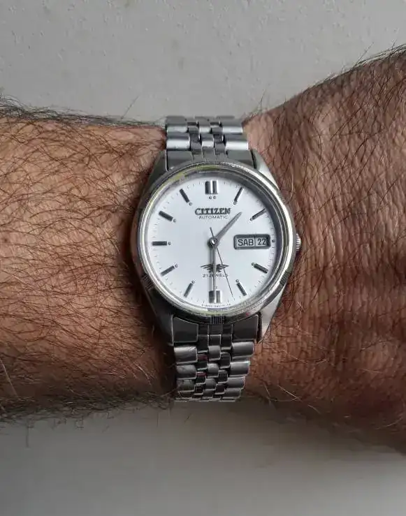

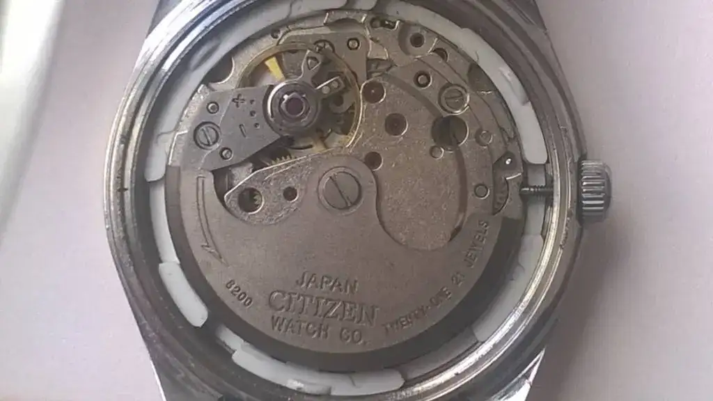

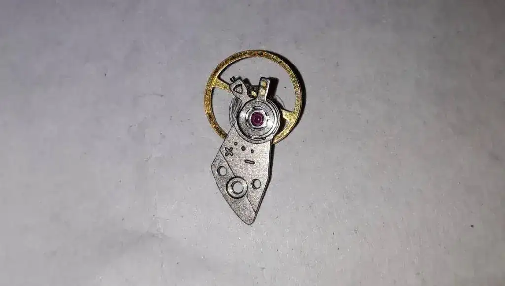

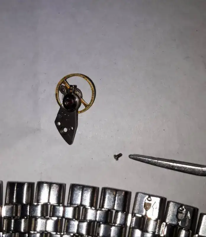

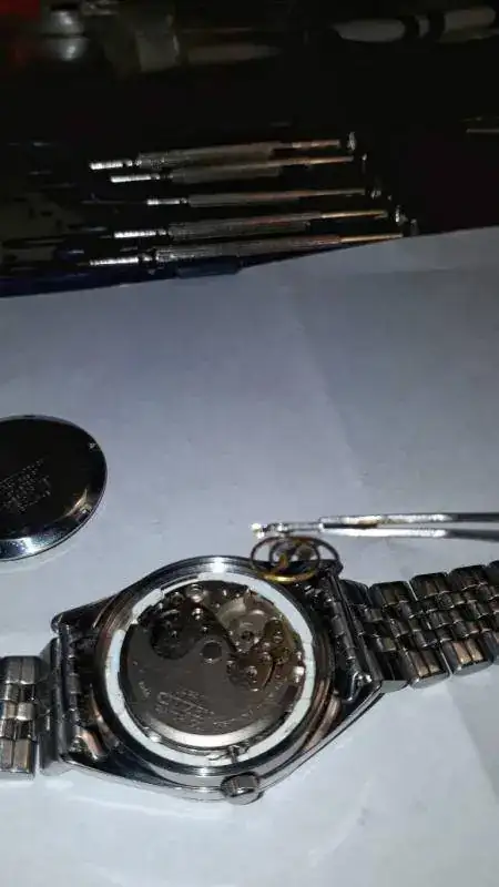

Bueno gente me motive a seguir con el aguila 7 saque el volante del espiral que estaba mal colocado es decir no estaba en el eje de movimiento por eso se trabó saque y limpie todo con vinagre mas bicarbonato de sodio también la caja del ancora donde trabaja este conjunto de piezas que hacen la la marcha. Luego arme todo y ALELUYA!!! COMENZÓ A FUNCIONAR!! PEROOOOO!!! Muy muy adelantado esto me decía que aun estaba o pegado el espiral o mal colocado,modifique de nuevo la posición y comencé a regular la raqueta de marcha +/- y wauu esta para seguir de a poco regulando nada mas voy a ir controlando de a poco, les dejo fotos nada difícil solo el único y pequeño tornillo que ajusta todo el conjunto del volante y espiral un yema colocarlo y ajustar no muy mucho ya que hace mucha presión y traba el volante
Enviado desde mi SM-G570M mediante Tapatalk
Otro video de como esta funcionando ya en mi brazo pero hay que controlar todo, después seguiré con la parte de pulido y estética ahora esta FUNCIONANDOOOO!!

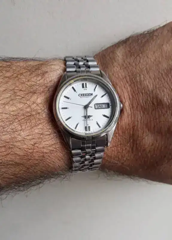

Listo amigos terminado y ya usando el Citizen águila 7,al final me volvió loco el tema de regulación de la raqueta es decir adelantaba,muchísimo y como quería hacerle un buen service lubricación,puesta a punto y cambio de plexi lo deje unos 20 días en mi relojero amigo quedo la verdad como nuevo,y les comento quede enamorado de este japo eso si mi verdadera pasión son los Seiko vintage con decirles que tengo solo 4 Citizen 2 digitales y 2 analógicos automáticos en cambio tengo 8 Seikos analogicos vintage automáticos 6 y 2 quartz analógicos como verán seria un Seikoadicto no???
