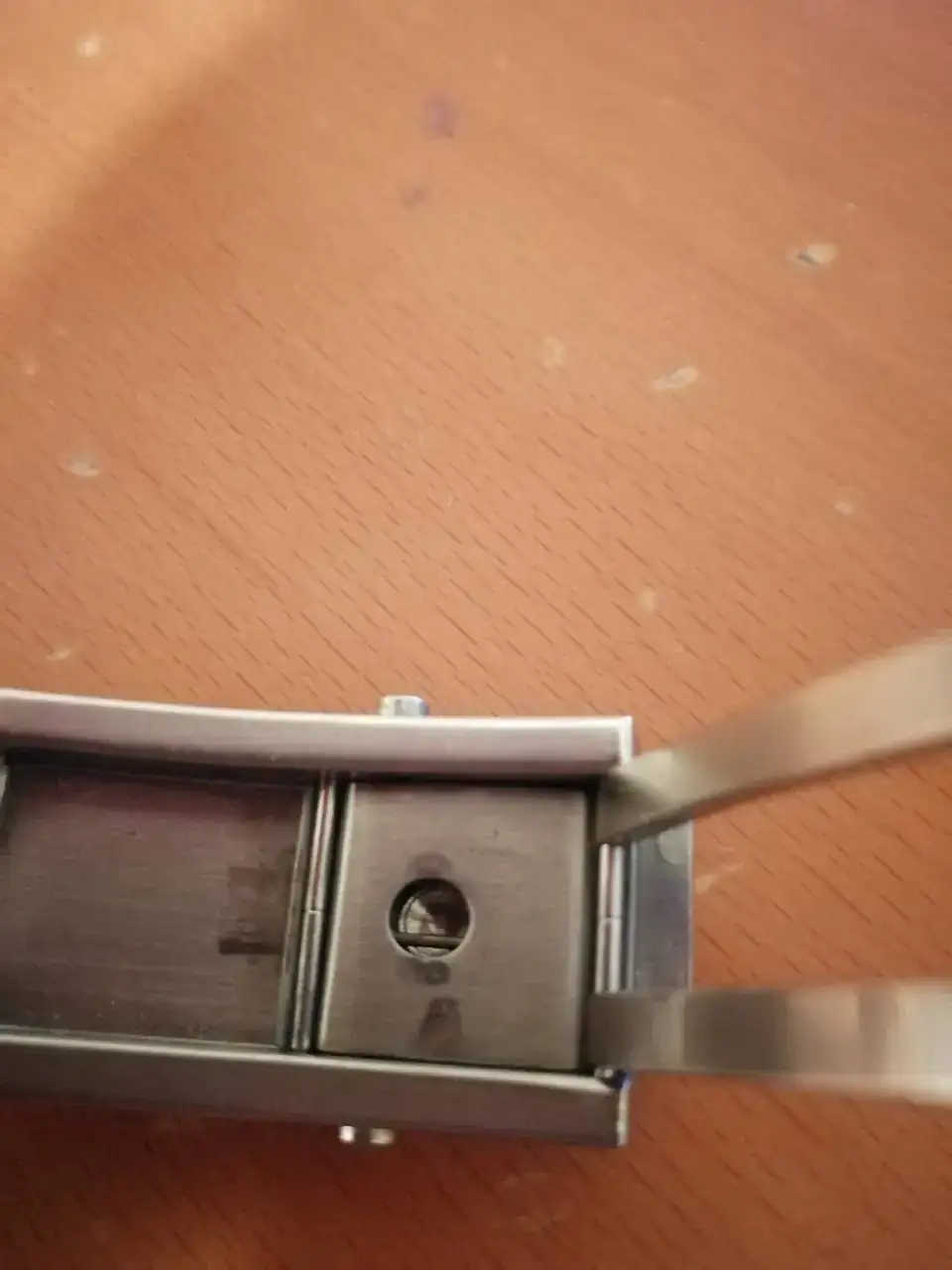

Buenas tardes - noches a todos. Resulta, que el cierre del armis de mi omega Seamaster 2531 (si no recuerdo mal), los pulsadores del cierre han muerto, se ha debido pasar el muelle de dentro, que no retroceden , y mantiene el mecanismo siempre abierto. A alguno le ha pasado,para saber si tiene arreglo, o lo de lo contrario tengo que pasar por vicaría y hacerme con uno nuevo...con todo lo que ello conlleva. Sin más, un saludo a todos.

Adjunto foto para que veáis que los pulsadores no retornan. Bailan solos vaya. Al no retornar. Esos topes o mini barritas también bailan y no hacen su función
Enviado desde mi STF-L09 mediante Tapatalk
Bueno. Ya di con la pieza que baila. El lunes abro el cierre a ver si está rota, o se ha salido de las guías. Eso sí. Casi 30 euros el trocito de hierro.

30 €, por un trocito de hierro. Si pero es un trocito de hierro de un reloj Omega.
Yo probaría de hacer el muelle. Para ello precisas, un par de alicates y alambre de acero piano, del mismo grueso.
Mmm pues sin falta mañana desmonto, y mido con un calibre el grosor. Y ya me hago varios muelles para tener de recambio. Alicates tengo de sobra
