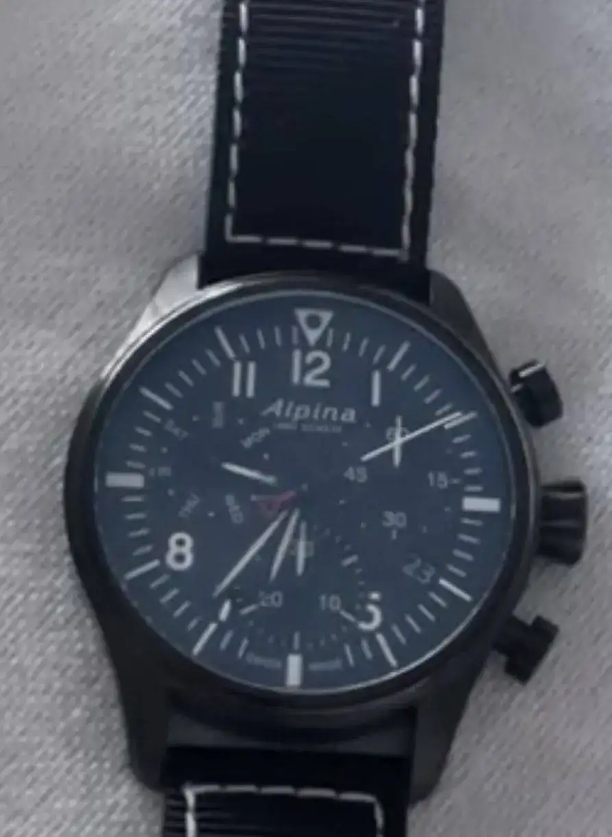

Tengo una duda que me gustaría que me pudierais ayudar, tengo un alpina que la aguja del chrono no está alineada exacta con los marcadores, va siempre por detrás, pongo una foto que mejor se entenderá.
Ya he probado a ajustarlo pero sigue igual.
No se si el arreglo es caro, o es una tontería.

Es un reloj de cuarzo, no compañero?

Lo que salen es para ajustar si se ha movido dos segundos por ejemplo, pero esto es que no coincide con la línea.

Si, pero eso se puede ajustar igual, si sacas la corona como para ajustar la hora, le das al pulsador hasta que la trotadora coincida con las 12, y vuelves la corona a su posición normal cerrada.
Activas el crono despues y debe ir bien, ya que las agujas de un crono de cuarzo no resetean tan violentamente como un crono mecánico y no deben desajustarse del cañón

Eso hice pero no se queda en las dice, mira el descuadre q tiene
